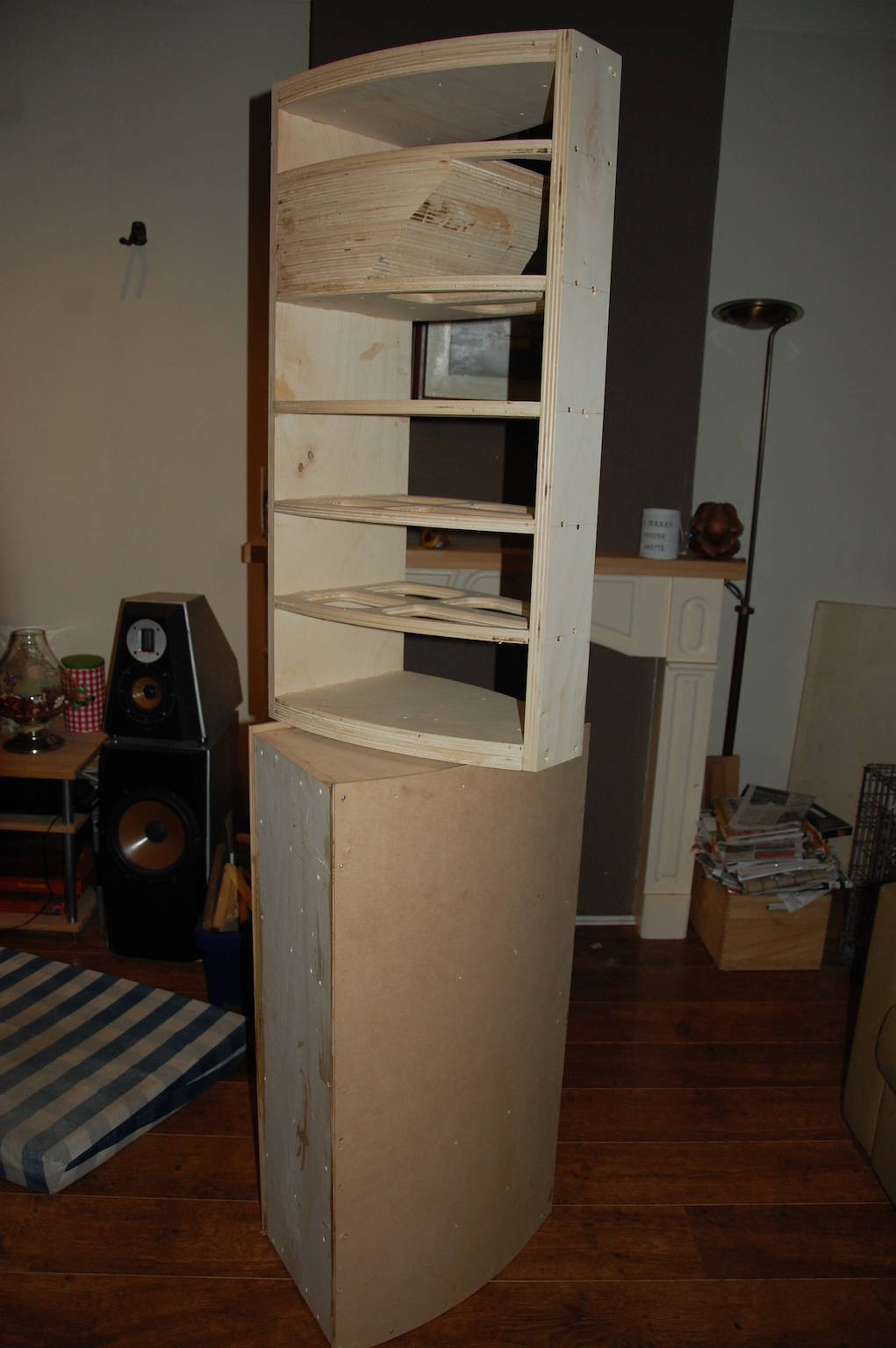

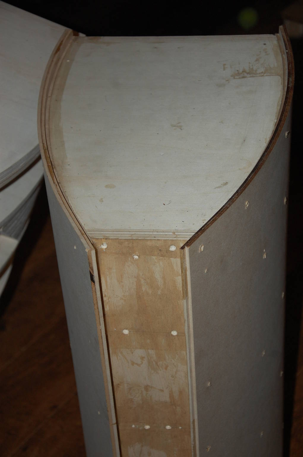

Welke lijm heb je gebruikt tussen de bitumen en de 4mm dikke MDF? Het lijkt wel gewone houtlijm.
CoenvanDongen
Berichten: 875
Re: Seas-trym zonder mortelkasten...
Bericht door CoenvanDongen »
Dat heb ik met bruislijm gedaan.
rho
Berichten: 4766
Locatie: Peer, België
Bericht door rho »
Ik zie nu dat je ze ook nog eens geschroefd hebt.
Dan zal het zeker wel blijven zitten.
CoenvanDongen
Berichten: 875
Ja maar vind het wel jammer dat het niet zonder schroeven te doen was. Stiekem gaat dan namelijk het hele concept van een sandwich constructie verloren. Het was namelijk eigenlijk de bedoeling dat de binnenkant los stond van de buitenkant. De schroeven zorgen er nu voor dat alle trillingen netjes worden doorgevoerd.
rho
Berichten: 4766
Bericht door rho »
Eens je lijm droog is kan je die schroeven er toch terug uit halen.
CoenvanDongen
Berichten: 875
Te laat :p
Nee er stond zoveel kracht op dat hij de loodbitumen zou losscheuren.
Maak je daar maar niet te ongerust over. Dat is vooral belangrijk als er sprake moet zijn van ontkoppeling door een veerconstructie.

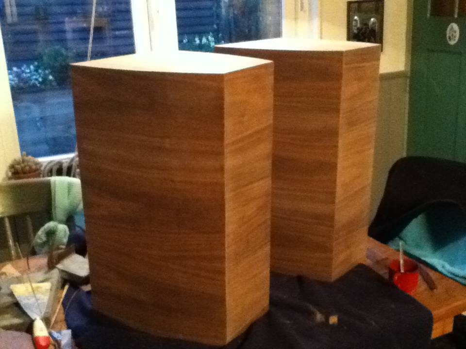

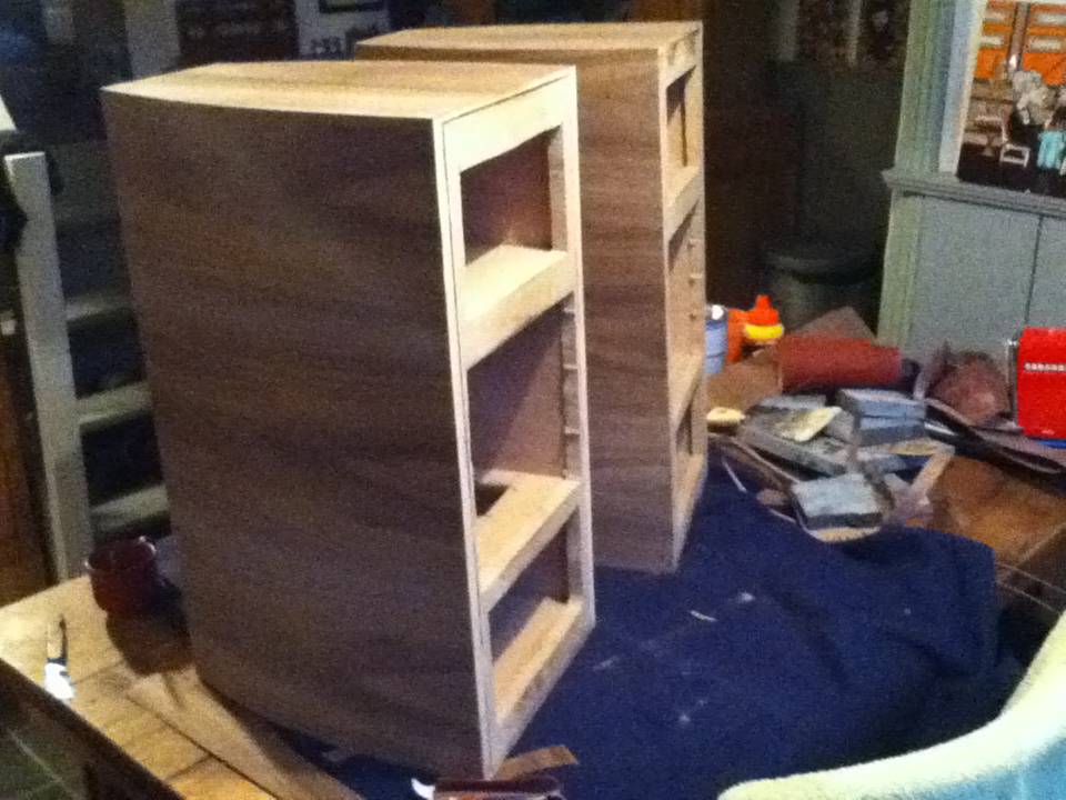

Steeds even tijd tussendoor vinden.
Fineren is af... vriendin blij, want dan kunnen ze van de keukentafel af :mrgreen:
nu even een paar dagen twijfelen over het materiaal van de baffles.
betonplex/merantimultiplex/berkenmultiplex/mdf... :-k
