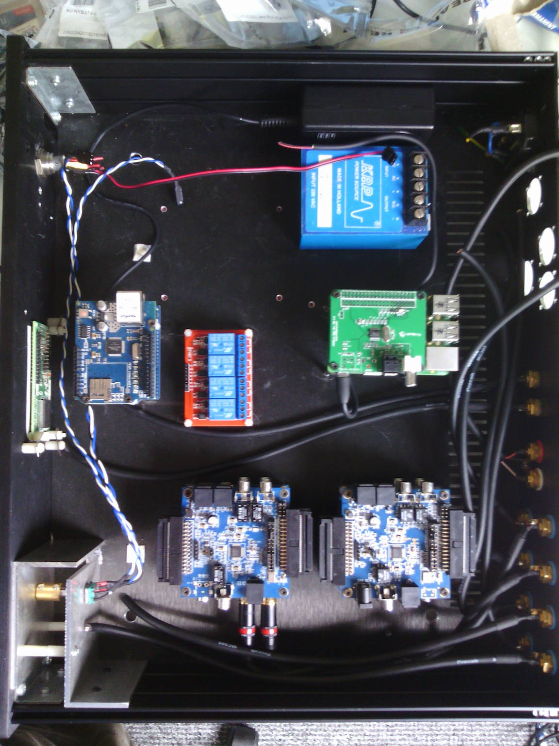

Momenteel ben ik druk bezig met het inblikken van de DSP. Ik heb een mooi kastje overgenomen van Cobaltjeh.
Hier waren de kabeltjes nog niet aangesloten.
Ik ben veel tijd kwijt met die miniDSP's, een stabiele voeding heeft het probleem van de tikjes en vervorming niet direct verholpen. Ik probeer nu systematisch alle aardlussen te elimineren en met de jumpers te spelen, zodoende een stabiel geheel te krijgen. De DSP's hebben nu geisoleerde afstandbusjes en alle audioverbindingen zijn nu optisch. Het gaat al stukken beter dan voorheen, maar één van die DSP's heeft soms moeite met wakker worden. Dan moet ik de voeding er een paar keer afhalen en dan werken ze vervolgens uren probleemloos... Wie het weet mag het zeggen.
Vanavond wat tijd gestopt in het programmeren van de arduino die het volume regelt, de VFD aanstuurt en straks de input selectie gaat doen.
Ik heb nu maar gelijk een functie toegevoegd waarmee ik de DSP's kan resetten...

Re: "Les Courbes" :Gebogen Line array met Shading
Je hebt zon DC filter van minidsp die voor in de auto bedoeld is. Ik heb die in mijn auto ertussen zitten en daar is ie stil, maar ook nooit zonder geprobeerd. Is dat misschien een optie?
Geen idee
Wat ik zo suf vind is dat hij het na een paar herstarts perfect doet...

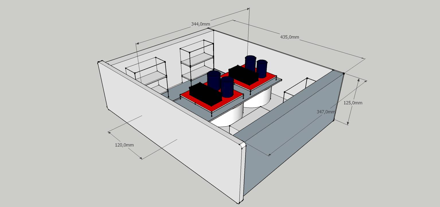

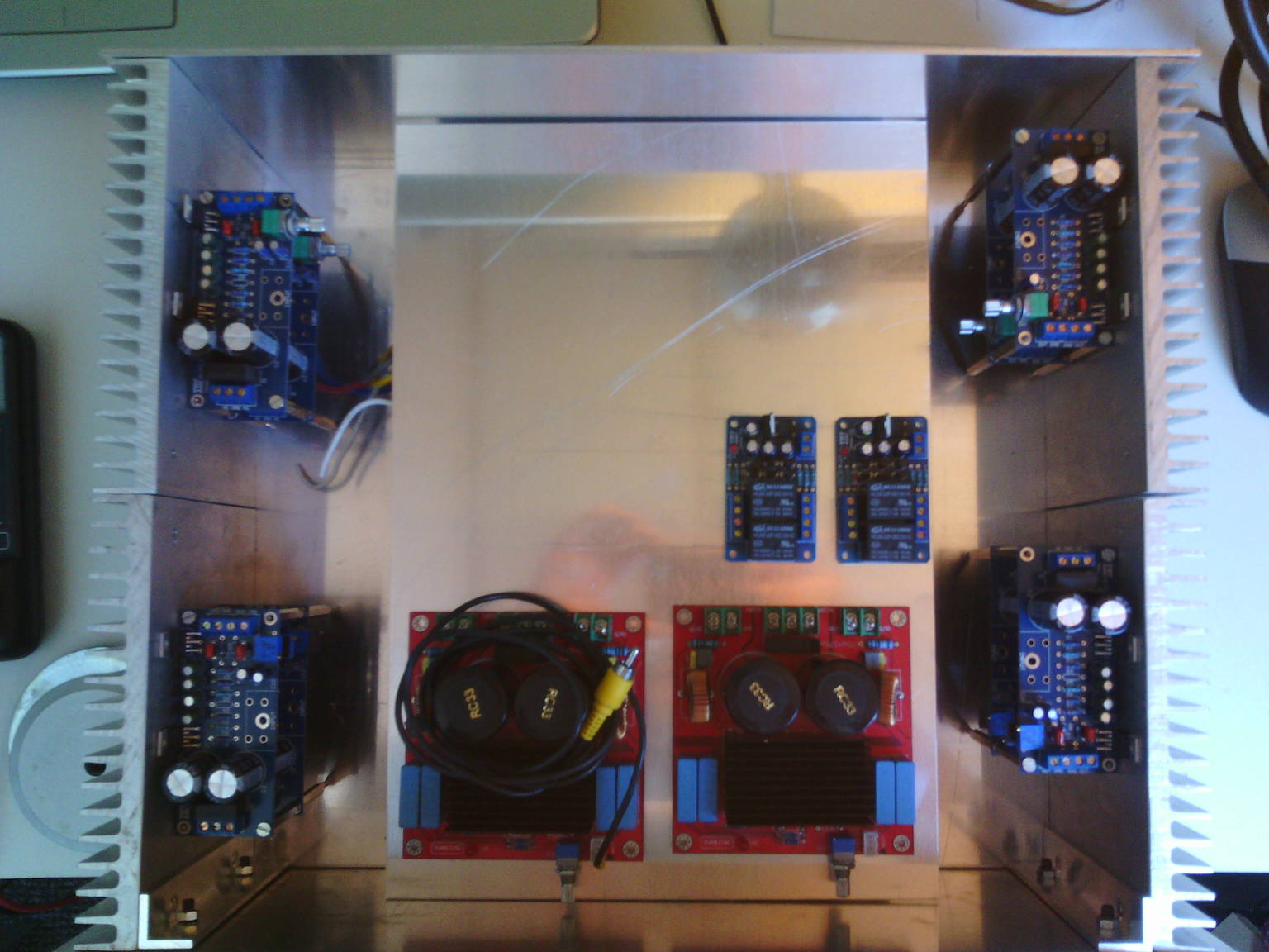

Dinsdag is het aluminium voor de versterkerkast geleverd. Ik ben nu druk bezig om van de losse delen een kast te maken.
De zijwanden worden gevormd door koellichamen, deze had ik al 20 jaar klaarliggen voor dit project
De voorzijde is een vlakke aluminium plaat van 8mm dik. Deze ga ik voor het zwart spuiten de volgende behandeling geven om een geborsteld uiterlijk te krijgen.
Volgens mij kan ik de laatste bewerkingsstap wel overslaan.

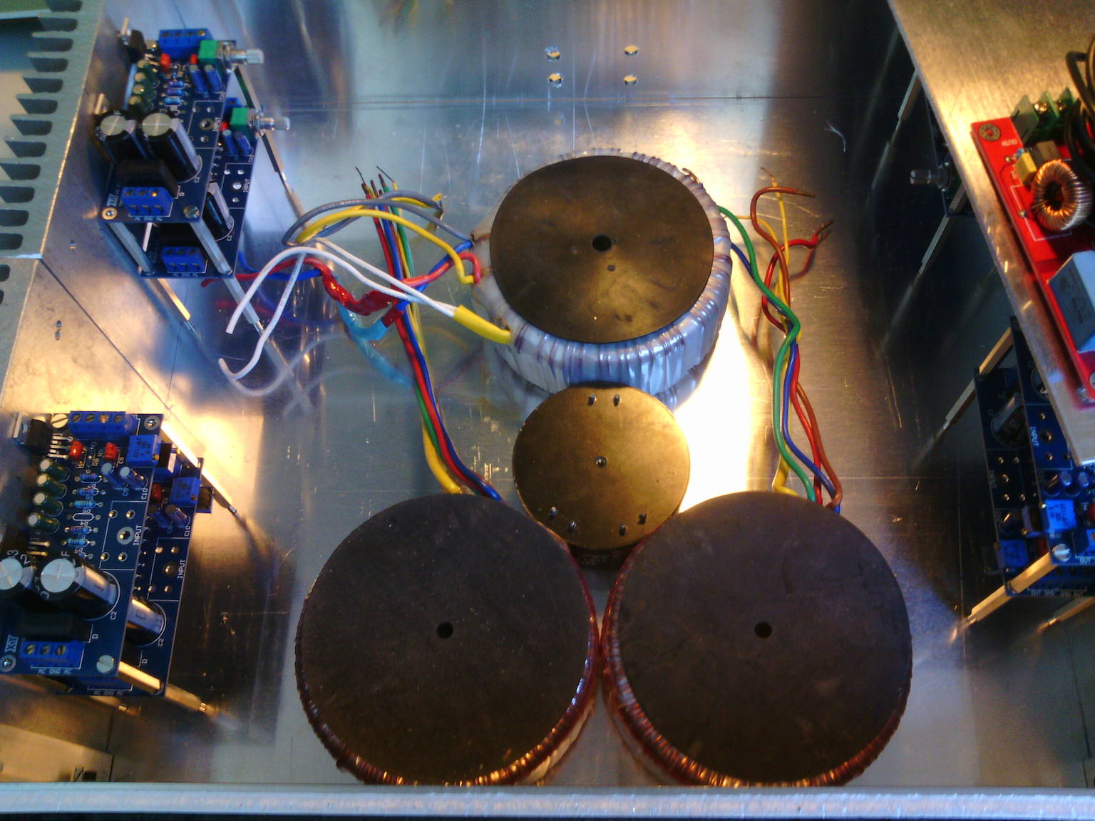

Links en rechts komen de TDA2030 versterkertjes. Per printje twee stuks gebrugd. In het midden op de 1e verdieping de TDA8950's en de 10 printjes met luidsprekerbeveiliging. Dat wordt nog een drukke boel daar.
Onderin de ringkernen. Per TDA8950 een 200W 2x18volt exemplaar en voor de TDA2030's een 200W 10,5 V. Ook nog een 2x15V ringkerntje voor de luidsprekerbeveilingen. Allemaal uit de grabbelton hier.
