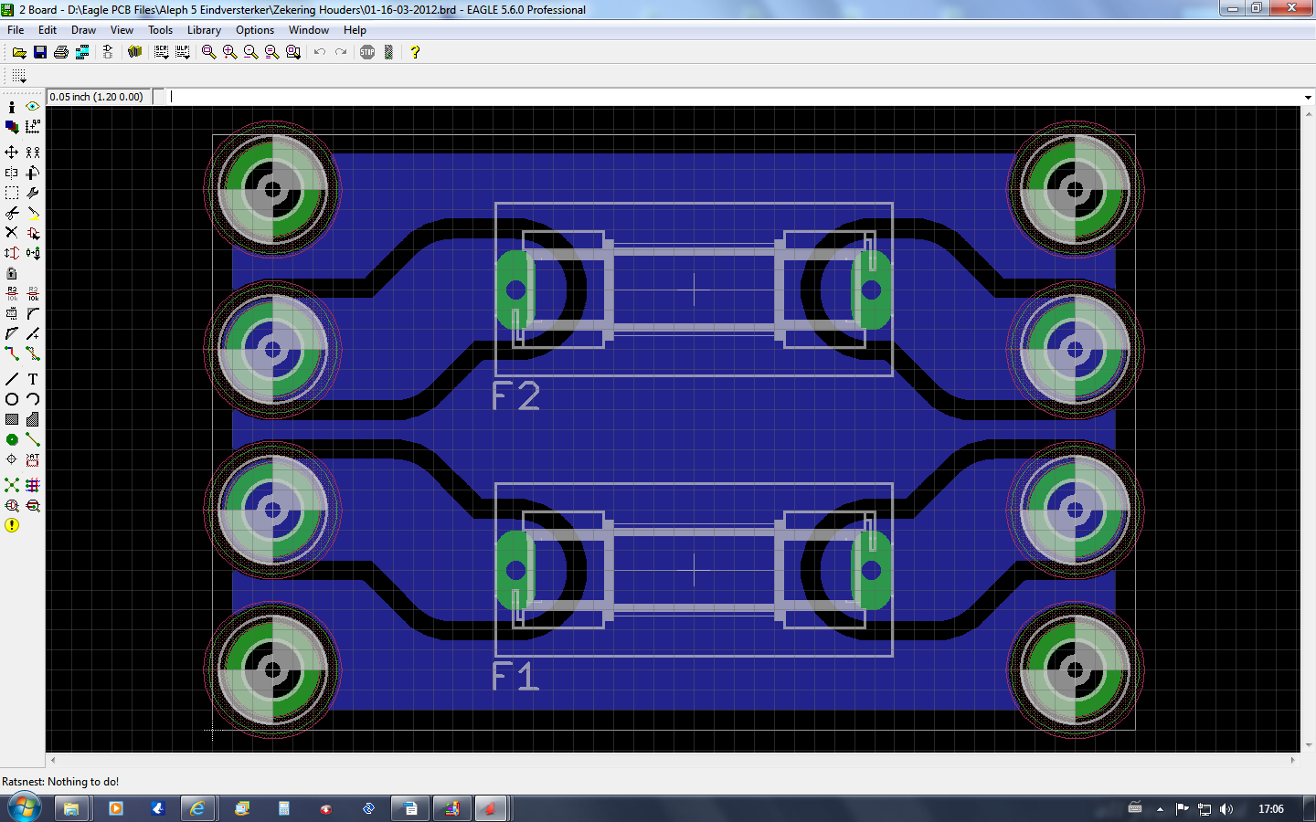

lijkt me toch een minimale beveiling.
er zit al zo weinig in! :mrgreen:
cool
Berichten: 1126
Re: Passed out.
Bericht door cool »
2 voor de brugcel en na de laatste C in + en - naar iedere amp. zou ik doen. Kun je makkelijk individueel de amp uitschakelen zonder bedrading te veranderen.
Re: Passed out.
net de bestelling de deur uit gefietst..... :roll:
ik heb er 1 voor de traf en 4 aan het eind van de spanningsrail.........

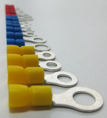

Nu nog iets om ze in te stoppen ! :mrgreen:
Re: Passed out.
ziet er niet uit! :rofl:
ik heb ze met faston besteld. :wink:
Re: Passed out.
ziet er niet uit!
Leer eerst maar eens om het zelf te maken ! :mrgreen: :wink:
Ik doe het met deze !
Volgens mij zit dat nog wat vaster... :hide:
Re: Passed out.
da`s inderdaad nog beter.
en zelf maken is niet mijn ding..... 8-[
ik kon geen betere vinden,in ieder geval niet een met schroefjes.

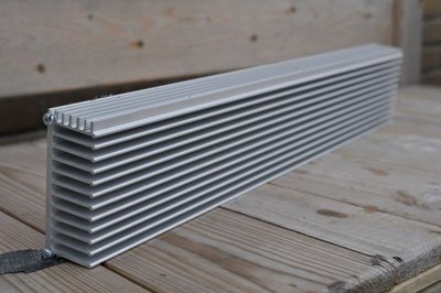

ik kan echt geen normaal koelblok vinden......
ze zijn allemaal niet langer leverbaar als 10cm.....
maar om er nou een massieve bonk in te plaatsen.....
wat een prutsers! :mrgreen:
59x10x4cm :rock:
Re: Passed out.
even rijmen: te laat aad! :lol:
wat ik het probleem van zo`n profiel vind:de rib waar je de fets op zet is erg dun,dus dan ben ik bang dat de warmte niet goed afgevoerd kan worden.
