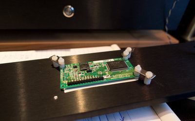

Dat ziet er erg strak uit zo! Nog een mooi glaasje voor het scherm idd en het is af!

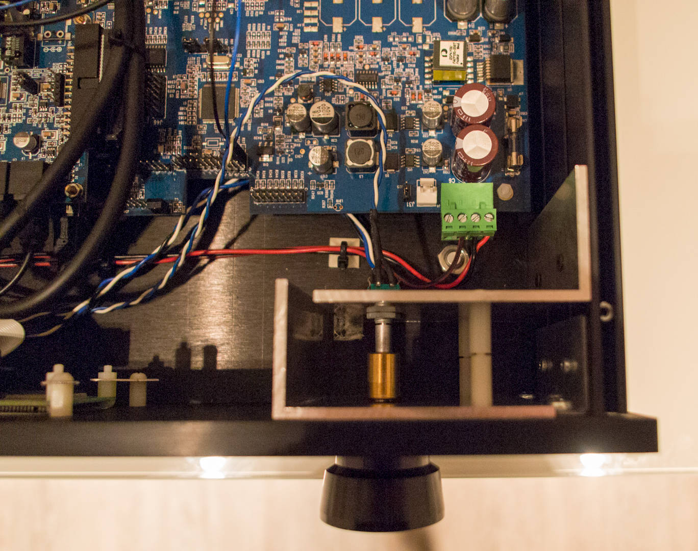

Scherm gemonteerd met beugel constructie. En de volumekop zit ook al op zijn plek.

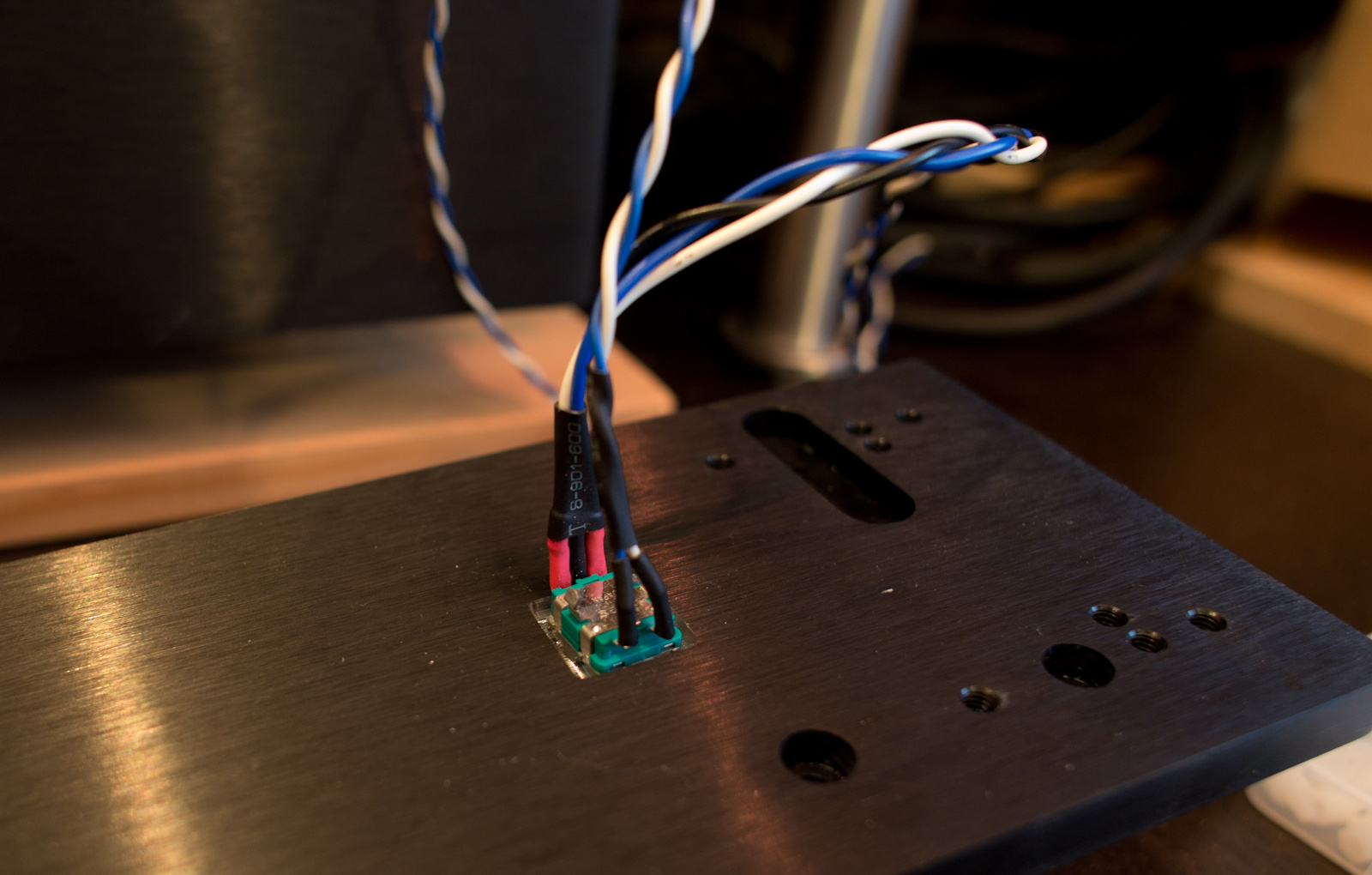

Nu alleen de power knop, en ir-ontvanger.

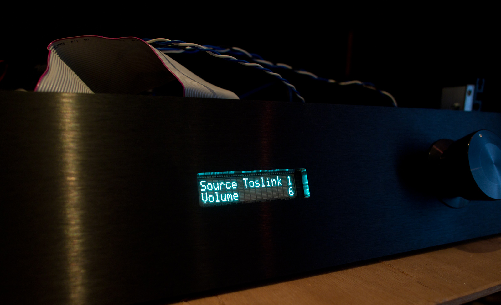

Ik heb deze toevallig van een cdrom controller pakket, wat ik van Arno heb overgenomen.Rizzo schreef:Ziet er goed uit,erg netjes. Waar heb je het vfd display gekocht?
Zat toen bij de cdrom controller, noritake display als ik het goed zeg.
Dit is volgensmij dezelfde als die van Hannesie in zijn minidsp. Mocht je nog een vfd zoeken, heb ik nog wel een ebay adres voor je.
Daar kosten ze alleen wel iets van 25 euro per stuk.

Klopt, ik heb ook een Noritake.
Ik zit nu even te kijken, is het uitgefreesde venster van het display (zijrand) nu niet geanodiseerd?
Het lijkt op de foto aardig te glimmen, maar dat kan natuurlijk ook door het licht van het display komen.

Ik heb zelf een gaatje voor de IR geboord (4 mm)vanaf de voorzijde, en later via de achterzijde het gat opgeruimd naar 10mm en verdiept, zodat ik het kon laten verzinken en dichter aan de frontzijde kon monteren met hotglue, om de gevoeligheid en richtingsinvloeden van de sensor te vergroten.
P.S. Ik had van Knuisje begrepen dat de Rotary encoder niet of geen contact zou mogen hebben met de kast/chassis.

Klopt schaeffer kan zelf niet annodiseren. Dus na het frezen houd je zichtbare randen, ik hoop dit op te lossen met het stukje plastic wat nog in het venster komt.hannesie schreef:Ik zit nu even te kijken, is het uitgefreesde venster van het display (zijrand) nu niet geanodiseerd?
Aan zoiets zat ik ook te denken, echter kan ik dit altijd zelf nog. Aangezien het werk aan de achterkant is.hannesie schreef:Ik heb zelf een gaatje voor de IR geboord (4 mm)vanaf de voorzijde, en later via de achterzijde het gat opgeruimd naar 10mm en verdiept, zodat ik het kon laten verzinken en dichter aan de frontzijde kon monteren met hotglue, om de gevoeligheid en richtingsinvloeden van de sensor te vergroten.
Daar was ik ook al achter, ik krijg eerder al wat storing doordat de encoder aan massa lag, ik wil dit nu oplossen door een rubbertje / isolatie tussen de encoder en kast te zetten.hannesie schreef:P.S. Ik had van Knuisje begrepen dat de Rotary encoder niet of geen contact zou mogen hebben met de kast/chassis.
Een verlengstuk met buis zou netter zijn, maar hier heb ik helaas geen ruimte voor.

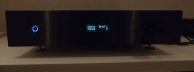

En de kast is eindelijk helemaal klaar.
IR ontvanger is ingebouwd, een stukje plexiglas voor het scherm. En de knop op een stevige manier gemonteerd.
