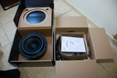

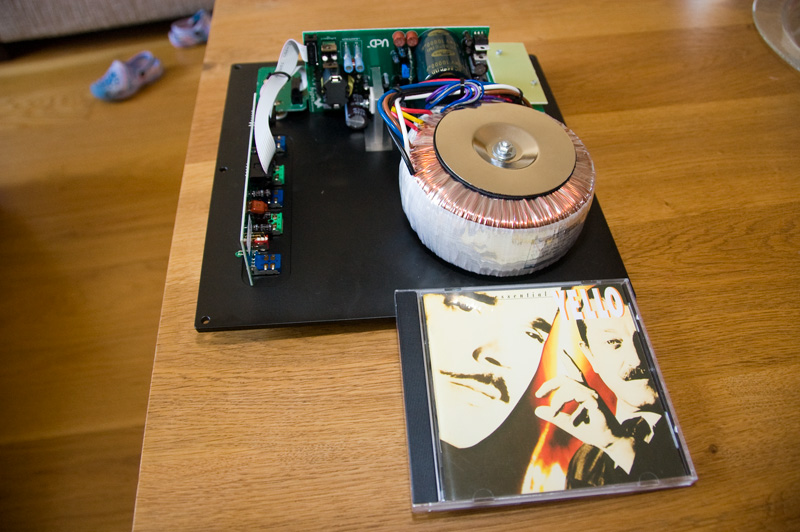

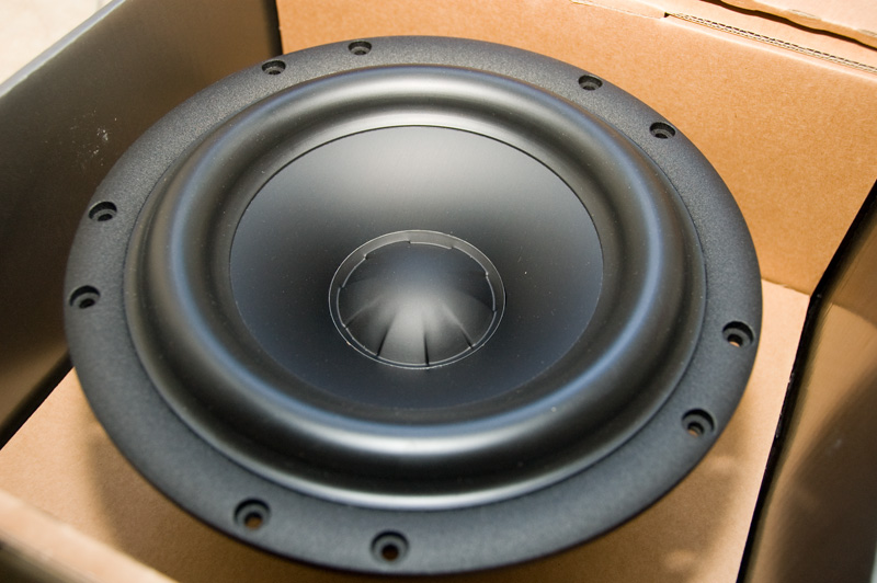

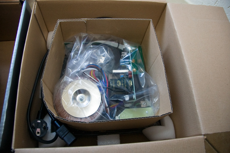

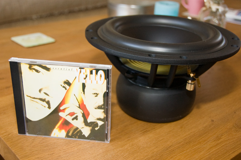

Zo vandaag wat spulletjes van Speakerland ontvangen...
Filter word voorlopig niets aan veranderd....volgens mij niet echt noodzakelijk. Maar wie weet wat de toekomst nog brengt :D

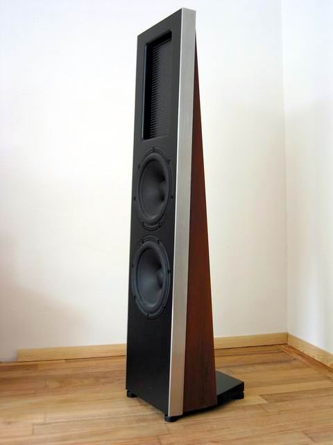

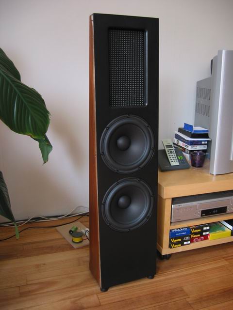

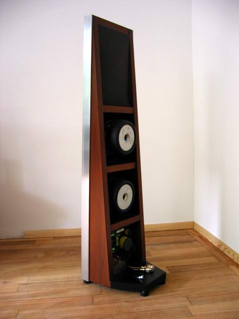

Overigens ben ik ook erg benieuwd naar deze open baffle speaker van Metrum Acoustics:
http://www.metrum-acoustics.nl/open_baffle.htm
(SP-3017 electrostatische ringradiator + 2 x Scanspeak 22W/8851 T-00)
Ik wil er toch nog even naartoe, aangezien ik de Metrum Quad en Octave dac eens wil beluisteren. Deze speaker zal ook wel lekker klinken met 2 23W subs :)
Re: verbeteren laag scan speak vertigo
weinig laag......
Berichten: 12871
En een slechte overgang tussen woofers en ESL paneel...ik heb hem wel eens bij iemand thuis beluisterd, ook op een van de DIY dagen in Zutphen maakte hij geen indruk.

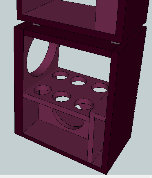

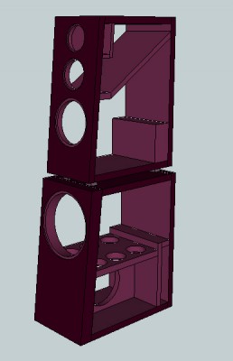

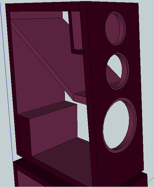

Ben een beetje aan het oefenen met Sketchup...vergt wel een beetje tijd. Hier alvast een concept van hoe het er ongeveer uit gaat zien.
JeroenGRT
Berichten: 344
Lid geworden op: vr 07 nov 2008, 23:16
Bericht door JeroenGRT »
Ik twijfel nog een beetje over de bracing, voor de midwoofer misschien nog een extra balk in het midden?
En is de bracing zo voldoende voor de 23W? In de oorspronkelijke tekening van de maxima subkast zie ik bitumen en pritex staan...en is de kast helemaal gevuld met wol. Is dit de manier of zijn er betere alternatieven?
Bericht door Kalimba »
Zow! Dat wordt een indrukwekkend systeem zeg! Naar mijn idee zal het niet veel effect hebben op het mid met een extra bracing. Van origine is er 3cm mdf (dacht ik) gebruikt met aan beide zijden bitumen en pritex en 100gr wol.
