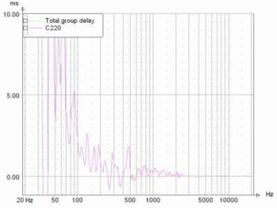

De threshold van group delay op 2kHz is 1msec, zie http://en.wikipedia.org/wiki/Delay_distortion Er lijkt een lineair verband te zijn als je lager in frequentie gaat, maar de 3.2msec threshold voor 500Hz suggereert dat het relatief gezien (pratend over cycles delay) gevoeliger ligt voor lagere frequenties. Voor frequenties hoger dan 2kHz worden we zelfs ongevoeliger voor group delay, relatief gezien.
Ik doe graag mijn voordeel met ervaringen van anderen, maar blijf erbij dat eventueel slissen aan andere zaken ligt dan aan het feit dat er niet eerste orde wordt gefilterd. Ik heb inmiddels zelf ruim ervaring opgedaan met allerlei type filters met verschillende drivers en kom vandaaruit tot andere conclusies dan jij en die anderen. Ik ken het afstraalgedrag van de speaker van Ed niet, als ik die metingen zou hebben zou ik beter een voorkeur voor mijn akoestisch 4de dan wel 2de orde filtervoorstel kunnen bepalen. Bij gebrek aan die metingen heb ik Ed voorgesteld om ook de elektrische eerste orde variant te proberen en een filtervoorstel daarvoor gedaan. Het gevaar blijft daar wel aanwezig dat de tweeter hoorbaar begint te vervormen, ik weet dat slap en laag in frequentie filteren een zwak punt is van de scanspeak ringradiator.
Laatst gewijzigd door jeroen_d op vr 16 mei 2008, 0:56, 2 keer totaal gewijzigd.
dekkersj
Berichten: 1210
Lid geworden op: wo 11 jan 2006, 0:41
Locatie: Steenbergen (NB)
Bericht door dekkersj »
Waarom zou je de groepslooptijd relatief willen beoordelen? Als ik het tabelletje zie (wat overigens overeenkomt met figuur 7 op blz 124 van de AES uit maart 2007), denk ik dat we voor 2kHz het gevoeligst zijn te weten 1msec.
Groet,
Jacco
Berichten: 12870
Omdat van systemen met resonant gedrag zoals scheidingsfilters, de groupslooptijd bij dezelfde orde evenredig afneemt met frequentie.
Dus, een 4de orde LR-filter op 1kHz geeft tot deze frequentie een redelijk constante group delay van 0,45ms group delay. Bij 800 Hz is er een lichte stijging tot ca. 0,52 msec. Boven 1 kHz neemt de group delay sterk af, bij 2kHz is het al gedaald tot 0,13 msec. Dit is ook in principe het probleem, delay van alle frequenties beneden het kantelpunt tov frequenties boven het kantelpunt. Maar, bij een LR4 dus ver beneden de hoorbaarheidsgrens. -edit- getallen gecorrigeerd.
Een 4de orde LR-filter op 2kHz geeft tot deze frequentie een redelijk constante group delay van 0,23msec met een maximum van ca 0,26msec bij 1600Hz.
Beide filters zitten eenzelfde factor onder de hoorbaarheids threshold, vandaar mijn voorkeur om het relatief te zien. Dit is analoog aan mijn voorkeur om een waterval te zien in periodes op de z-as, dat geeft een beter beeld van waar de werkelijke problemen van een driver zitten.
Laatst gewijzigd door jeroen_d op vr 16 mei 2008, 1:15, 1 keer totaal gewijzigd.

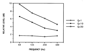

Voor watbetreft resonanties (daar ging het om). Uit Olive, "The detection threshold of resonances at low frequencies", AES 1997:
For medium- (Q = 10) and high-Q (Q = 30) resonances, detection is reduced 0.5-2 dB per octave decrease below 500 Hz. For low Q (Q = 1) thresholds are constant as a function of
center frequency.
M.a.w., voor zowel resonanties als group delay zijn we gevoeliger in het hogere frequentie domein, en dat lijkt me ook intuitief logisch. Een delta van 2ms heeft meer impact t.o.v. de golflengte.

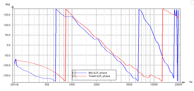

Berichten: 12445
Ik zit even mee te lezen en ik maak even een gedachte sprong.
We hebben het over groupdelay in ms.
Dit meten (of bereken) we vanaf 0 ms, echter kan het zo zijn dat je een offset hebt en je totale systeem bv al een vertraging heeft van enkele ms.
Met andere woorden, het ligt aan je referentie.
Is het dat Jeroen wellicht dat bedoeld met relatieve tijd ?
(want is feite is het wel zo op deze manier)
center frequency.
Ik heb het niet over thresholds waarbij resonanties gepaard gaan met amplitudeverhoging of verlaging. We hebben het hier over filters met vlakke respons, we hebben Ed beiden erop gewezen dat hij geen amplitude verhogingen in zijn hoogdoorlaatfilter voor de tweeter moet hebben.
Dat is hetzelfde als je hele speaker een stuk naar achteren of naar voren zetten. De ruimte interactie is meestal groot, dus dat zal een verschil in waargenomen timbre tot gevolg hebben, maar dat staat los van wat Jeroen (en ik) bedoelen.
M.

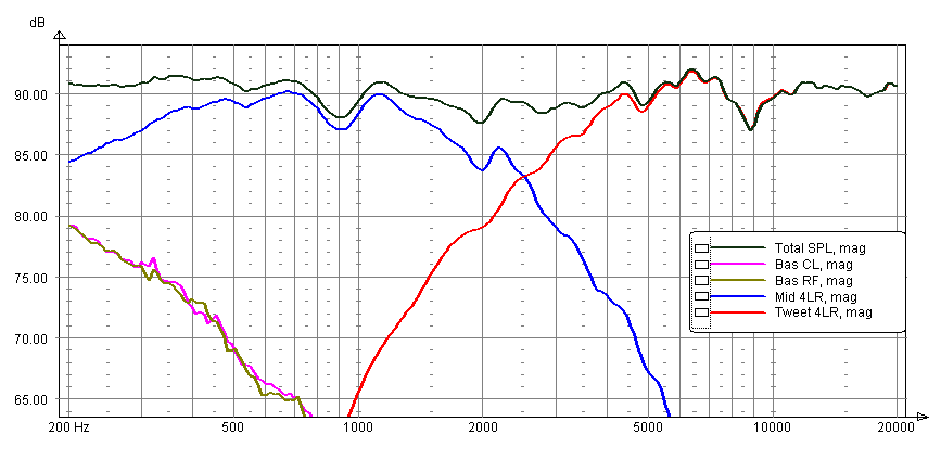

Ik heb gisteren de units nogmaals apart gemeten en net geimporteerd in de simulator. Nu is de simulatiecurve vrij identiek aan de werkelijk gemeten.
'k begin het al wat onder de knie te krijgen! dus roep maar wat je hebben wil :D
Precies, en om die reden wil ik ook van een eerste orde oplossing wegblijven. De Concave is een 'dynamische' speaker die aardig wat lucht moet verzetten!
Ed.
asterduc
Berichten: 4164
Bericht door asterduc »

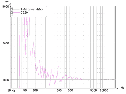

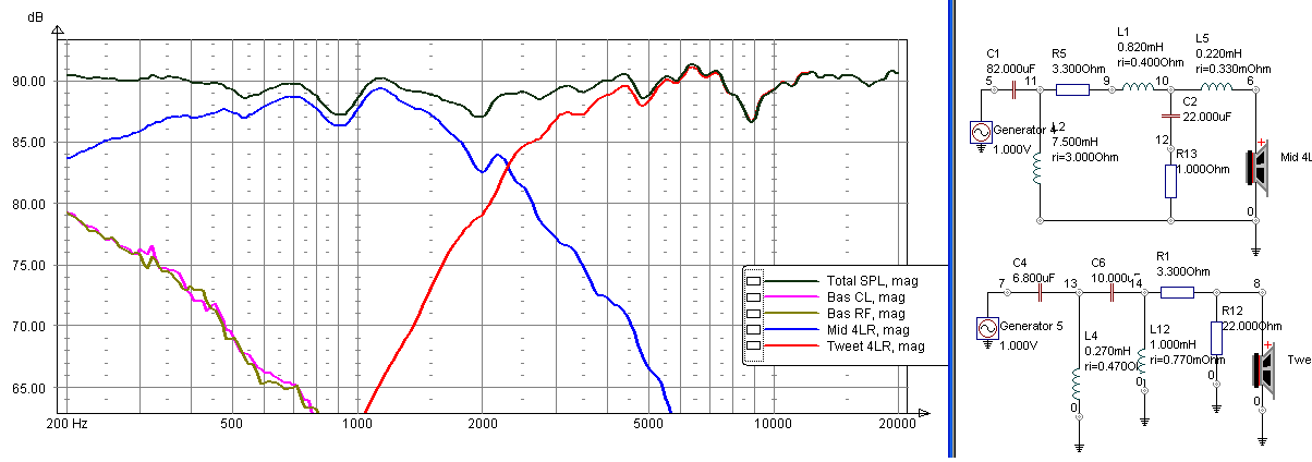

die ziet er dan zo uit
onder elkaar de gemeten en de gesimuleerde
angstwekkend identisch

asterduc

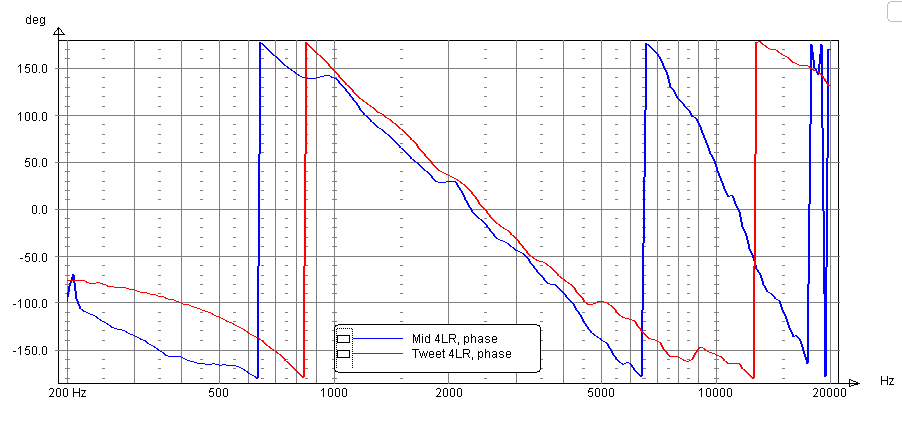

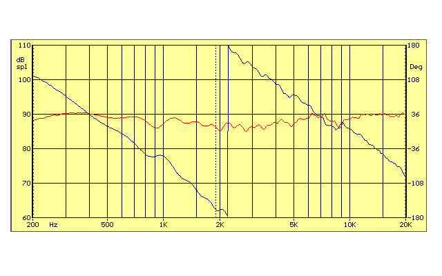

Berichten: 4164
de huidige stand.
Ben er alvast niet ontevreden mee. Curve loopt mooi door en ook de fasehellingen liggen in lijn met elkaar.
Een korte luistertest leert mij dat de sss'en niet meer zo sterk aanwezig zijn, alvast aanzienlijk minder als bij de interimconsulente die ik vandaag op bezoek had :lol:
... en nu het mooiste van dit alles, ... lekker genieten!
Berichten: 12870
marc.heijligers schreef:
Een LR4 curve (of whatever andere curve) staat op zich los van elektrische resonanties. Een ideale LR-x curve veronderstelt dat de unit aangestuurd wordt met een afsluitimpedantie van 0 Ohm. De elektrische resonantie komt daar dus nog bij.
De laatste opmerking is absoluut niet waar. Passieve filtercurves kun je op verschillende manieren realiseren en de textbook filters gaan uit van drie varianten:
1 componentwaardes op basis van een bepaalde bronimpedantie.
2 componentwaardes op basis van een bepaalde afsluitimpedantie.
3 componentwaardes op basis van eenzelfde bron- als afsluitimpedantie.
Bij filters voor luidsprekers lijkt de situatie het meest op variant 2. Een ideale LR-x curve veronderstelt helemaal niets, hij wordt gerealiseerd. Bij het passieve scheidingsfilter is de afsluitimpedantie van de driver een integraal onderdeel van de werking. Het laden en ontladen van spoelen en condensators in de filtertakken is integraal onderdeel van de werking van het filter en het realiseren van de curve. Resonanties binnen een filtersectie doen niet terzake. Het enige wat telt zijn gemeten resonanties op de tweeterklemmen en die zijn er niet als het passieve filter op de klemmen een vlakke respons geeft.
Wat opslingeringen op de rand van de curve betreft, exact om die reden was ik het onderzoek naar scheidingsfilters begonnen onder het R&D kopje op mijn homepage. Alleen, ik kwam er met DIY_Freak al heel snel achter dat het interferentiegedrag an sich verschrikkelijk goed hoorbaar was. Niet de resonantie van de knik in de filterhelling, want op de luisteras tellen de drivers netjes vectorieel op en vormen een allpassfilter. Ik dacht ook dat off-axis die resonanties misschien hoorbaar zouden worden, maar dat bleek niet zo te zijn. Verder was de power response dip van een LR2 op 2kHz goed hoorbaar. Effecten als sibilance bij hogere orde filters waren absoluut niet te horen, die werden juist prominent bij eerste orde filters. Daarmee wil ik absoluut niet jouw ervaring met de Milestones tegenspreken.
Later heb ik namelijk bedacht, me realiserend dat ik vooral het niet ideale afstraalgedrag van filters hoorde (vertical lobing) dat bij echte luidsprekers met middentoners en tweeters met verschillend afstraalgedrag de voornaamste uitdaging ligt om een filter te vinden dat het afstraalgedrag van middentoner en tweeter zo goed mogelijk op elkaar laat aansluiten. Welk filter dan het beste is hangt van de drivers af en andere zaken zoals bv een grote gewenste onvervormde geluidsdruk.
