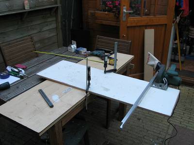

En we zijn begonnen !! :bounce: :bounce: :bounce:
De bouw van de X-Ray's Mark II is vandaag officieel van start gegaan.
En dat begint natuurlijk met een heleboel zaagwerk.

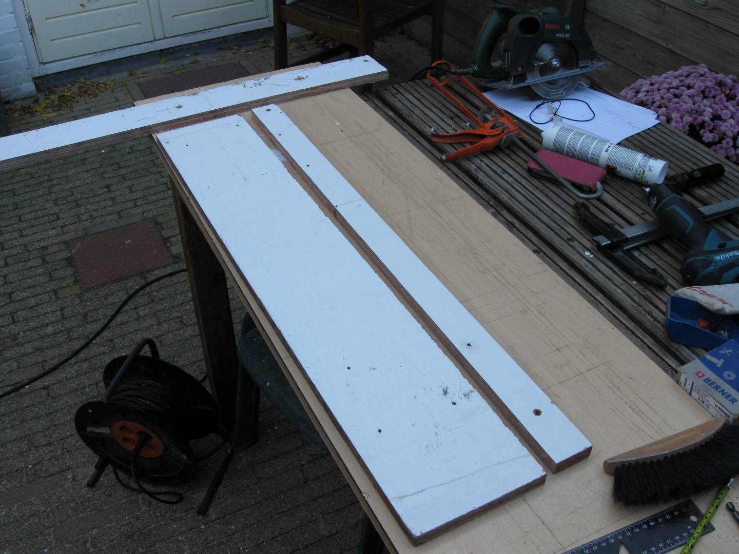

Maar waarom die rare manier van zagen ? Zo lazert je werkstuk toch naar beneden vlak vóór het voltooien van je snede ? En je zaag trouwens ook ? Leg de boel gewoon op een paar oude balken (of een paneel wat je altijd gebruikt op om te zagen) op de vloer?

Wat het zagen betreft, ik zal niet ontkennen dat op de foto de plaat vrij ver naar buiten ligt.
Normaal gesproken zit ik een centimeter of 10 van de tafelrand vandaan.
Ik ben linkshandig, maar ik kan niet vanaf de andere kant zagen, (met de motor naar de tafel gericht.)
Omdat dan de motor tegen het alu profiel komt die als geleider fungeert.
Ik heb wel een bijna anderhalve meter lange lineaal van Bosch, alleen heb ik geen adapterplaat voor deze machine.
Deze zool bleek andere afmetingen te hebben dan de plaat van de vorige cirkelzaag, dus die past niet.
En ik vergeet steeds om achter een andere adapterplaat aan te gaan.
Ach, zo gaat het ook goed... :hide:

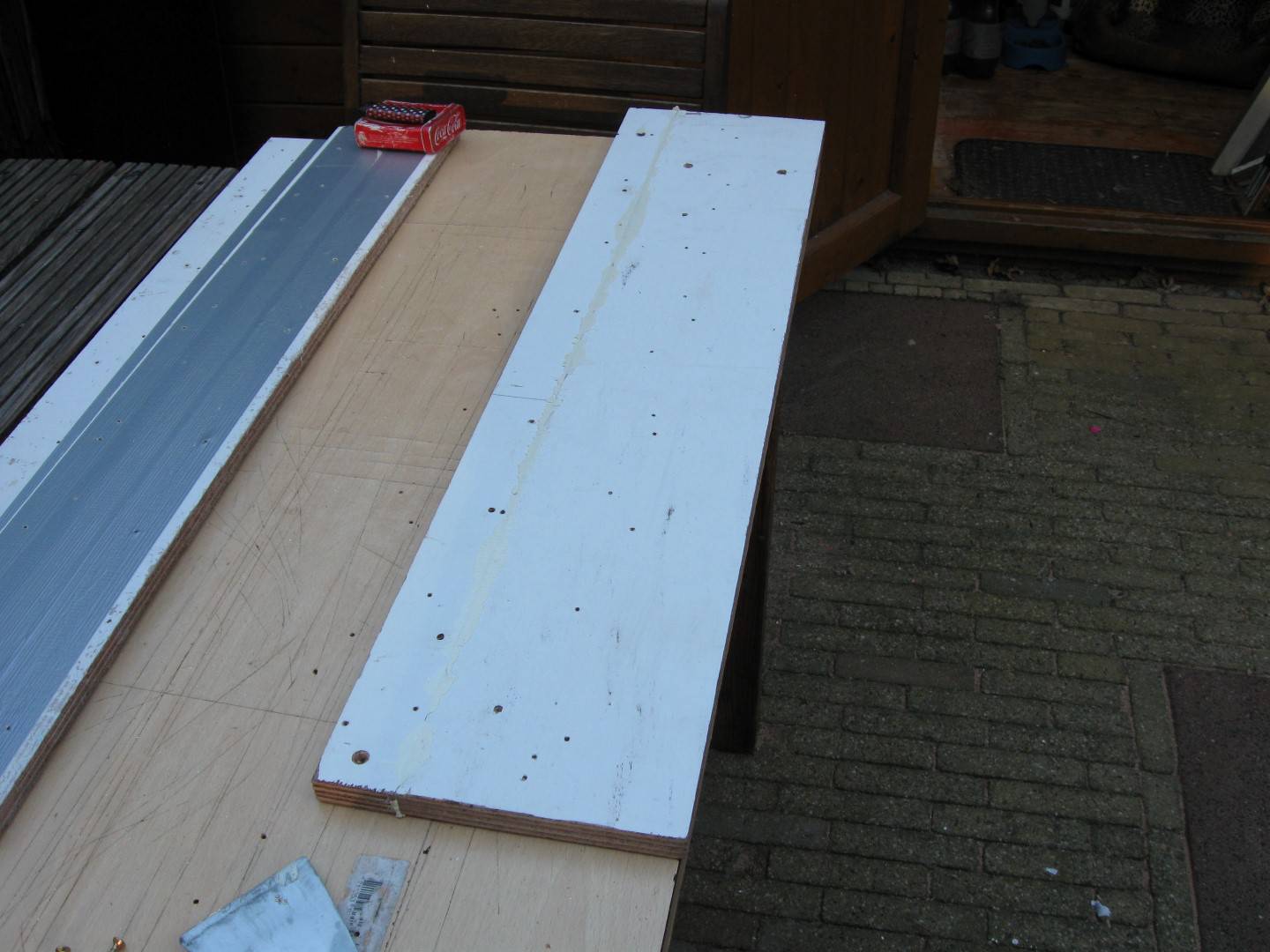

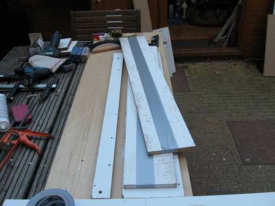

Qua oppervlakte heb ik genoeg hout voor 2 kasten. maar praktisch gezien niet.
Dus moet er geimproviseerd worden... maar het moet (natuurlijk) wel degelijk zijn.

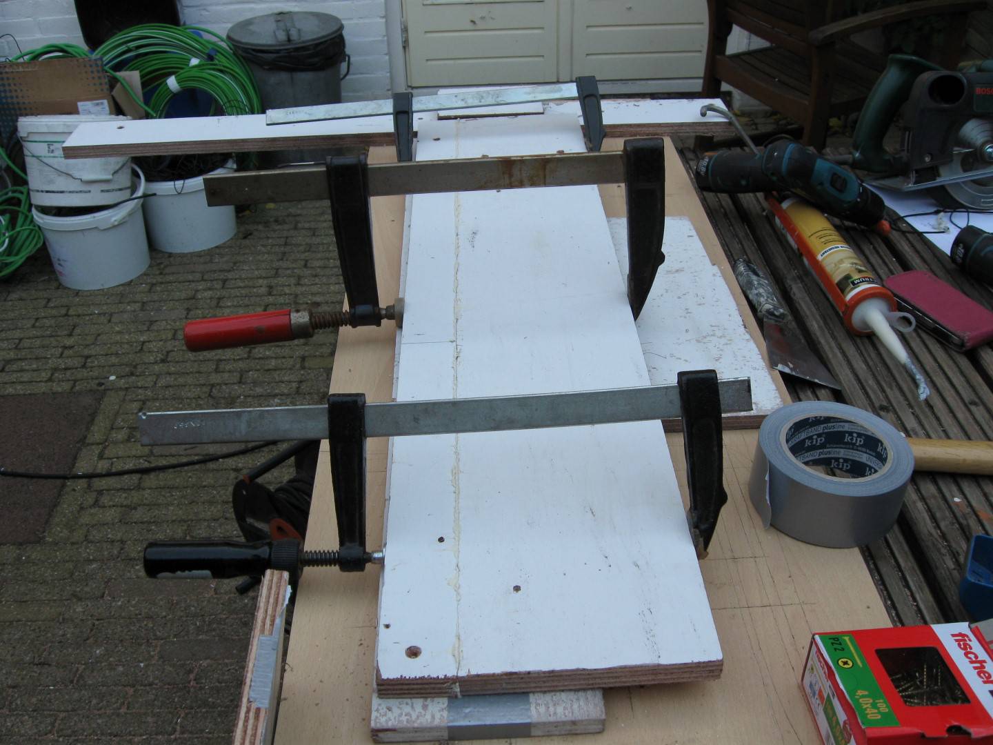

Een samengestelde plank voor een zijwand, uit twee op maat gezaagde stroken:

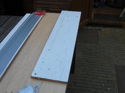

2 afval stroken met gaffa tape komen over de naad te zitten om de boel op z'n plek te houden tijdens het uitharden van de lijm :
Kokertje bruislijm van de Eksjon erover :

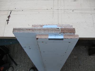

En de planken erop geschroefd :
Na het uitharden, Voila.. :

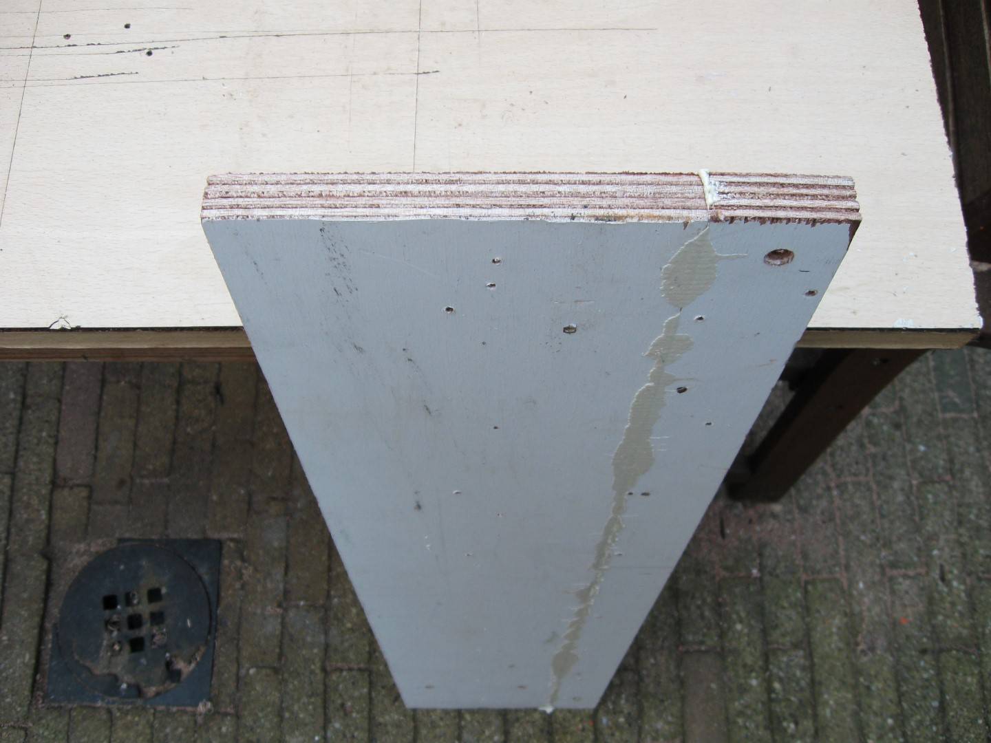

Nu alleen nog de lijmresten wegsteken, en de gaatjes dichtstoppen met smurrie van witte houtlijm en zaagsel.
