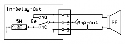

Ik ga ook nog een mini-printje maken met de simpele IDO-schakeling van Michiel.
De Omron G2R-2-24V Printrelais zijn al binnen, zodra ik mijn werkkamer terug ter beschikking heb test ik het eerst uit en als dat ok is bestel ik de printjes, die makkelijk monteerbaar moeten zijn bij de LS-aansluitingen.
Een vertraagde inschakeling vd luidsprekers hebben we niet nodig bij een buizenversterker, de test moet enkel uitwijzen of het relais snel genoeg afvalt bij het wegvallen vd 24V.
Ik hoop dat je het redt met de extra stroom, anders kan je beter een 48V-relais gebruiken of een uit de https://www.fujitsu.com/downloads/MICRO ... ays/na.pdf reeks.

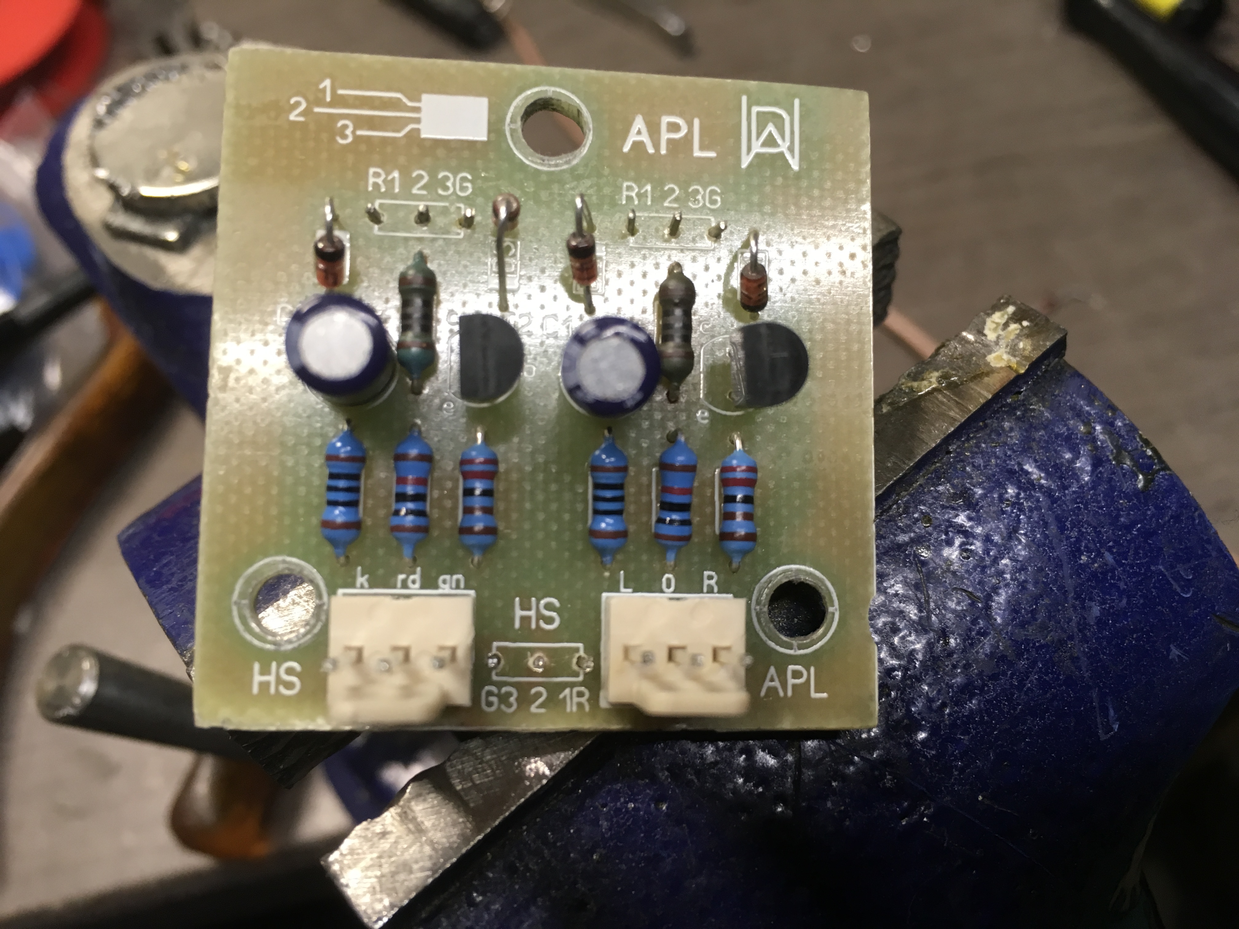

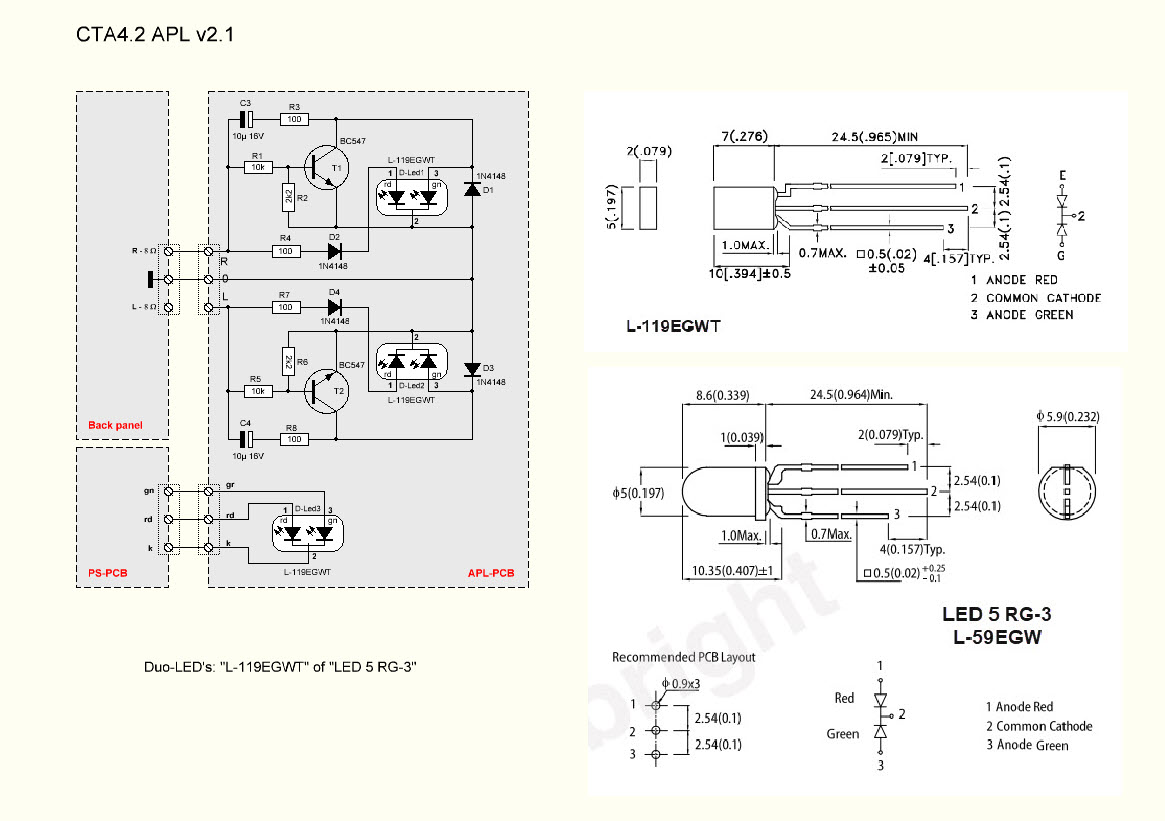

Bij Bas zijn versterker geen afwijkingen kunnen vinden Alleen toen we wat enthousiast de volume kraan opendraaiden om met de scoop het maximum vermogen te meten begonnen R3 en R8 100 Ohm te roken op het APL printje
De foto,s terug gezocht van het APL printje en verhip dat was al eens eerder gebeurd hier
Zie een na laatste foto
Heeft het zin hier een 1 Watt of een 0,5 Watt weerstand in te steken ?
Alvast bedankt voor de hulp :dank:

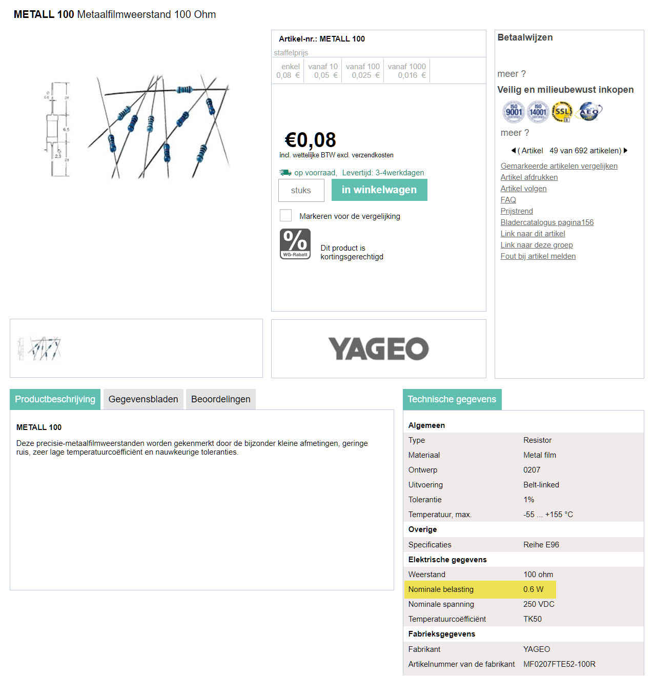

Ik begrijp niet waarom R3/8 begint te roken, ik heb het nog niet eerder meegemaakt en heb er toch al veel van in gebruik.
Trouwens de weerstanden die er nu in zitten zijn 0.6W, dus een 0.5W is al zeker geen goed alternatief. Als je 1W erin krijgt kan dat een goede optie zijn.
Het oorspronkelijke schema van Michiel nog eens gecontroleerd en alles lijkt hetzelfde te zijn.
Heb je bij deze versterker misschien al een 24V-relais ingebouwd om de luidsprekers af te schakelen bij het uitzetten vd versterker? Alhoewel, :-k dat kan er niks mee te maken hebben.
@mtb: Michiel, enig idee???

Bert, bij een vermogen van 10 watt bij 8 ohm is de spanning ongeveer 9 V. Trek daar 2 V af wat over de diodes valt dan staat er 7V over 100 ohm. Dat is al 0,5W hé. En dat continu omdat de vermogen wil meten.
Douwe
Berichten: 15172
Douwe is me net voor. Jullie zullen wel een sinus aanbieden, in ieder geval een continue signaal ipv audio. En dat tikt al aardig aan over 'maar' 100 Ohm. Met audio (als niet continue signaal) zal het niet snel fout gaan, maar in dit geval wel dus.

Bert61 schreef:
Ik denk niet dat de weerstandjes 0.6 W zijn eerder 1/8 Watt of 1/4 op z’n hoogst Willy
Nee Bert, ze zijn wel degelijk 0.6W
