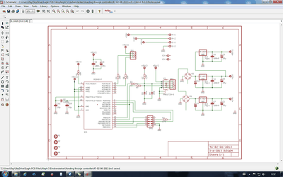

In de bijlage nog de gegeneerde code zoals ik nu heb. Puur uit interesse: waar is nu vooral de winst te halen?
Ampcontroller.zip
(15.82 KiB) 51 keer gedownload

En je C code, zou je die ook willen uploaden, puur uit educatieve interesse? Ik ben nog niet echt serieus begonnen met C dus alle voorbeelden zijn prettig om door te spitten.
Ik zal vanavond of vanmiddag een 88 in een envelopje stoppen
Berichten: 3690
Locatie: Julianadorp
Bericht door knuisje »
De huidige C-code vind je in de bijlage.
AmpcontrollerSource.zip
(20.03 KiB) 43 keer gedownload

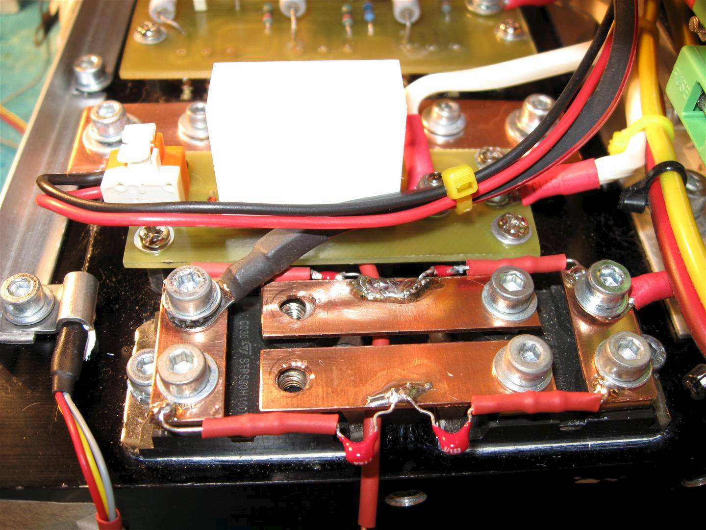

Zowaar ook nog een mazzeltje, na het slopen van de halve versterker blijkt dat de Amplimo relais dezelfde footprint hebben als die er al inzaten.
Ik hoef daar dus geen nieuwe printjes voor te tekenen en te etsen.
Kwestie van uitsolderen, en de nieuwe erin zetten. :D
Je mag ook weleens mazzel hebben toch?

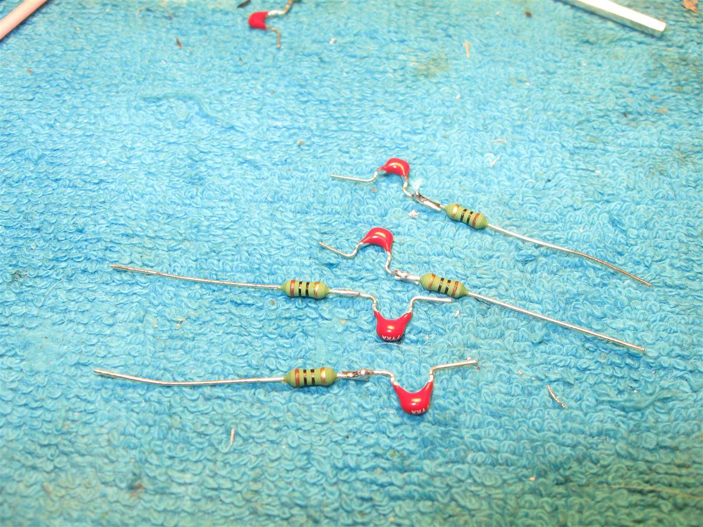

RC filtertjes gemaakt, en deze parallel aan de diodes gezet. tevens de Amplimo relais gemonteerd.
