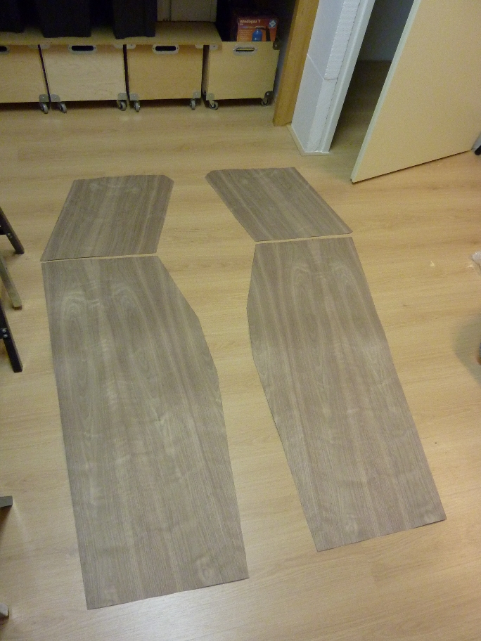

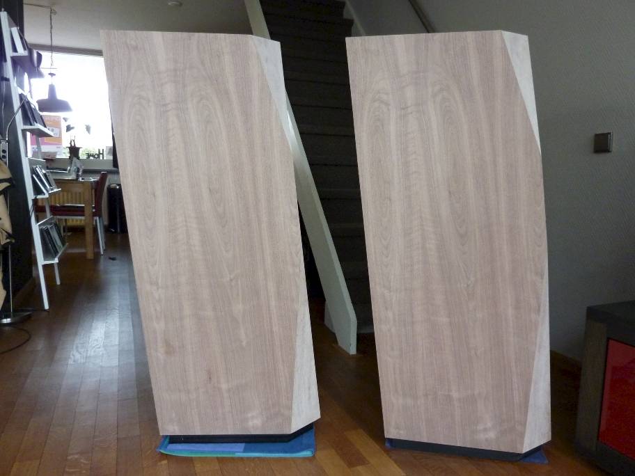

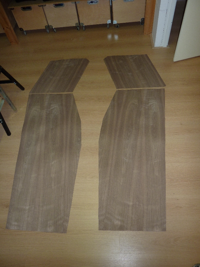

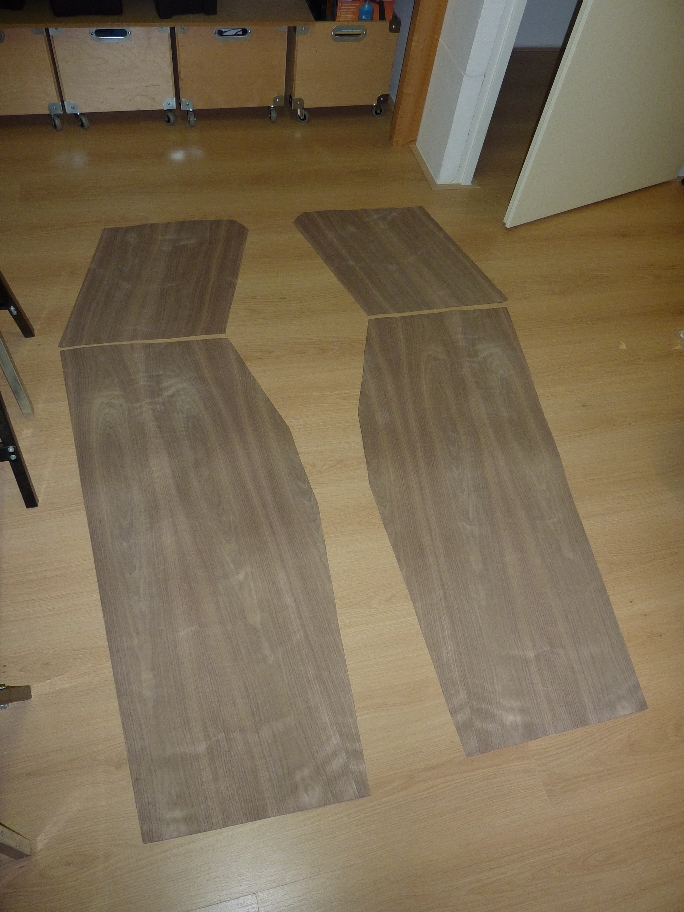

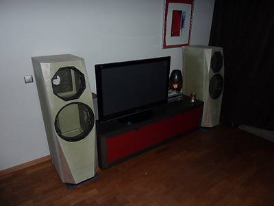

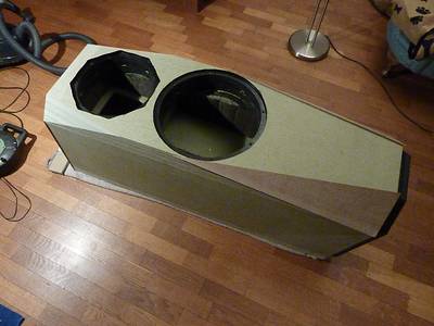

zojuist ook de zijkanten van de 2de luidspreker uitgezocht en uitgeknipt.
Berichten: 28471
Je hebt het tempo er nu echt in! :D

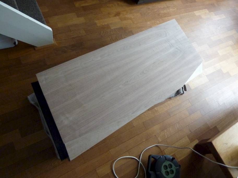

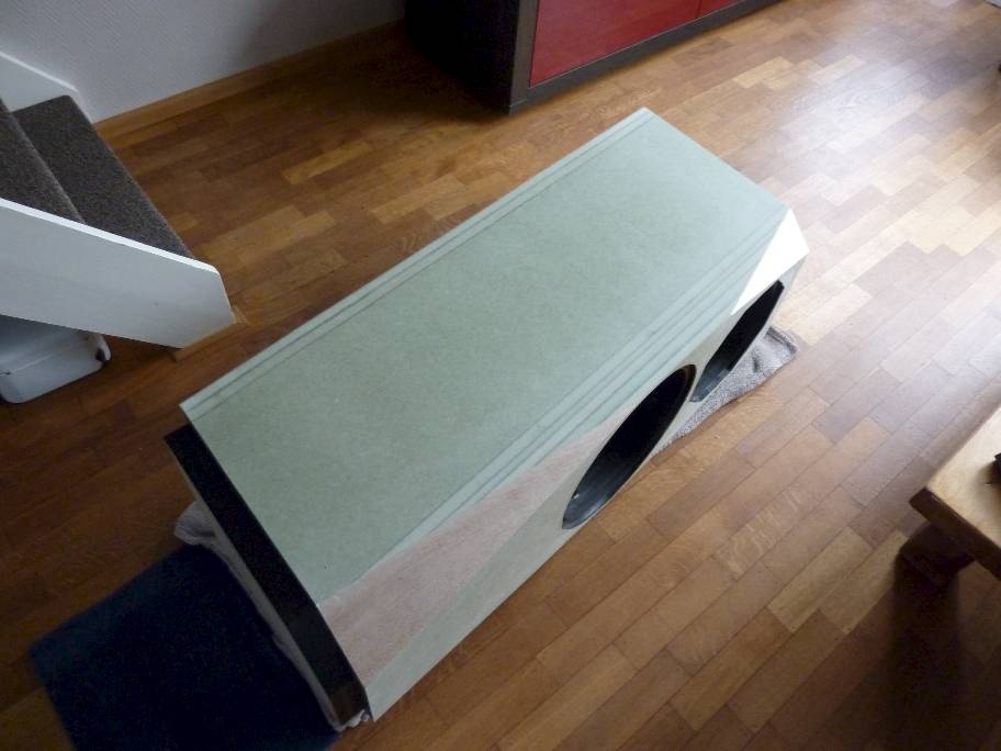

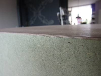

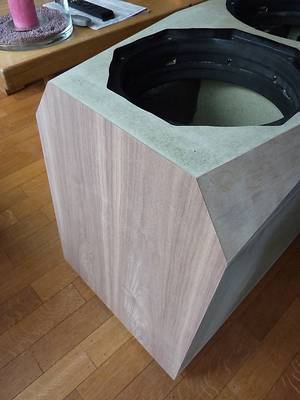

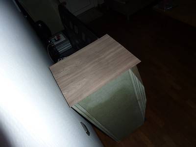

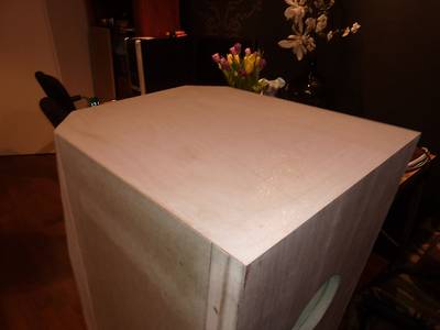

Inmiddels ben ik klaar met 0.4mm berken multiplex. Helaas had ik al de achterzijde gefineerd. Omdat ik nu besloot om ook de bovenzijde met multiplex af te werken is een klein kops randje straks zichtbaar, maar goed, dat is gelukkig de achterzijde.
Omdat de shop niet genoeg 0.4mm op voorraad had, heb ik de bovenzijde gedaan met 0.6mm, das een amper te merken verschil in dikte en ik kon tenminste meteen verder dit weekend.

Ik las dat 0,6 mm geen probleem gaf. Nog geprobeerd met 1mm?

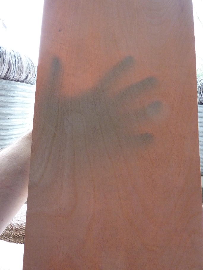

Yup :mrgreen: , ik heb er helaas geen foto van genomen, sorrie, stomweg vergeten, maar ik heb een klein stukje 1.0mm beuken op dat MDF-testblok geplakt.
Dat ging prima, ik merkte wel dat beuken een stuk harder is dan berken en langzamer opwarmde. MDF zal daar iets tussen inzitten, als je dezelfde materiaaldikte zou vergelijken.
Ook is het wat stugger te verwerken, de plaat is namelijk een stuk minder flexibel, ik verlijmde een stukje van 5x5 cm maar kan me voorstellen dat als de lijm onder de zool smelt en je de boel aandrukt met je blokje, de beukenplaat wat minder flexibel is en hierdoor wat meer spanning krijgt tussen de overgang van het verwarmde en verlijmde stuk naar het deel waar je naar toe werkt.
Beetje lastig uit te leggen zo, maar misschien begrijp je waar ik naar toe wil :mrgreen: .

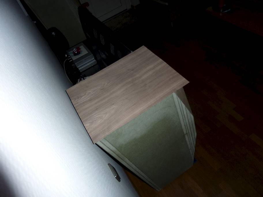

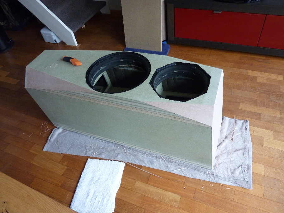

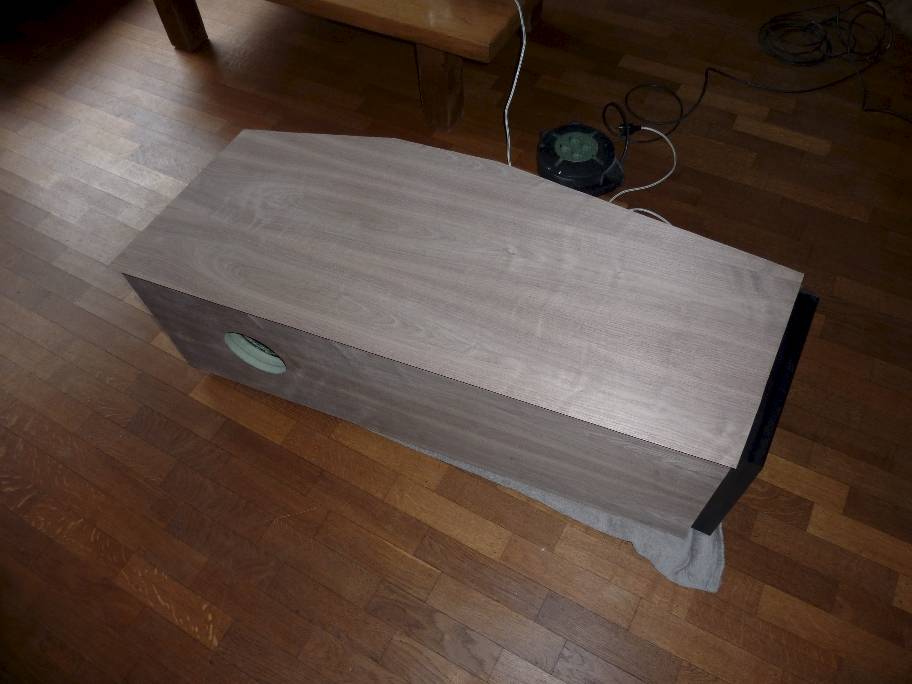

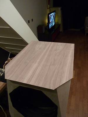

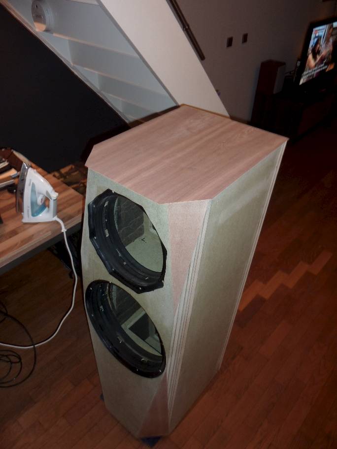

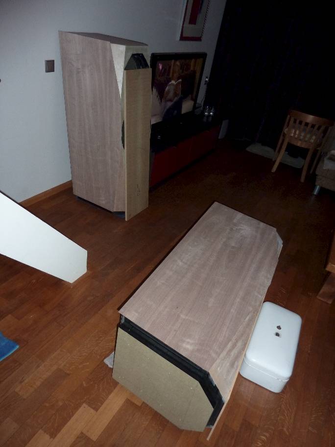

en inmiddels de bovenkanten van de laagkasten ook voorzien van notenhout :D Next stop: de linkerzijdes van beide laagkasten.
dit fineer sluit qua patroon nergens op aan. Er komt nog een topkast op te staan en ik heb er voor gekozen om het fineerpatroon dus aan de zichtzijde, zowel aan de voorkant als de achterkant, door te laten lopen.
Wel een fraai stukje uitgekozen dat een beetje beweging in de kast brengt, ondanks dat je het niet meer ziet straks :wink:

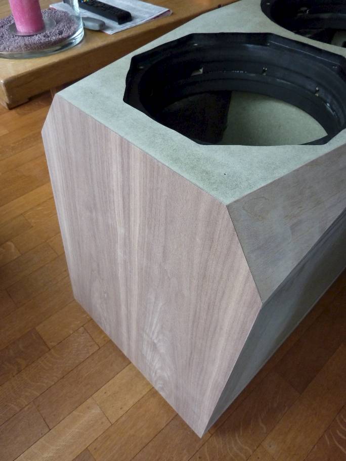

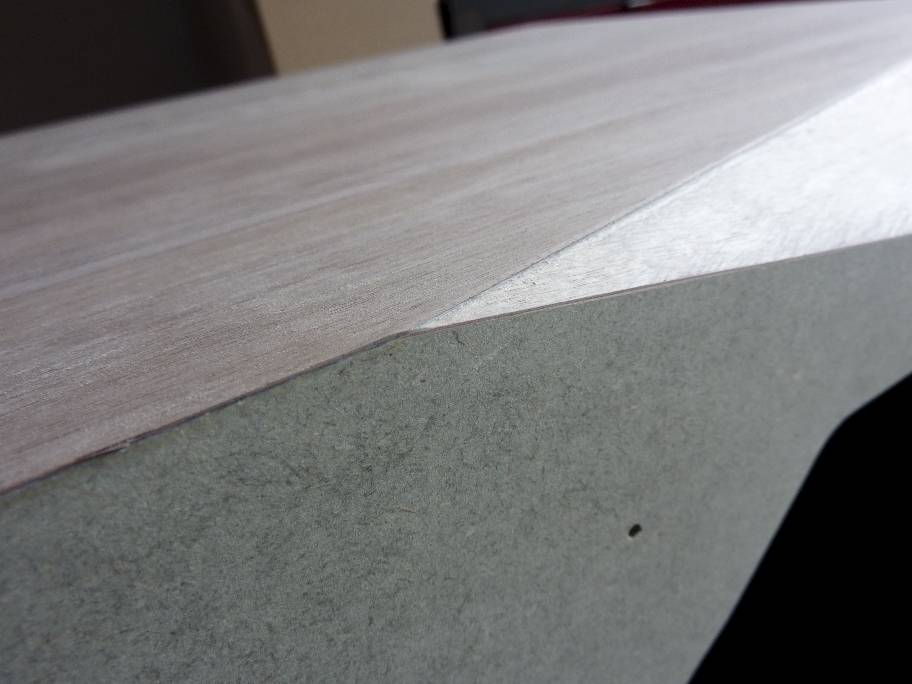

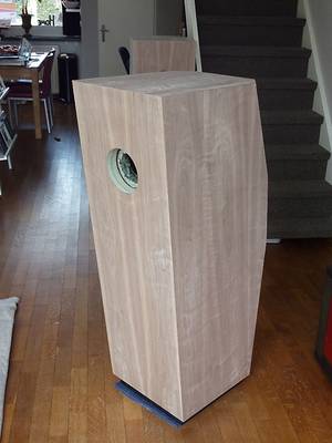

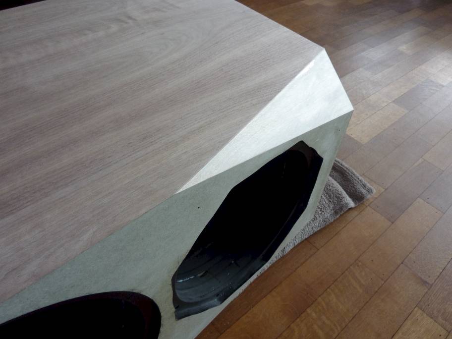

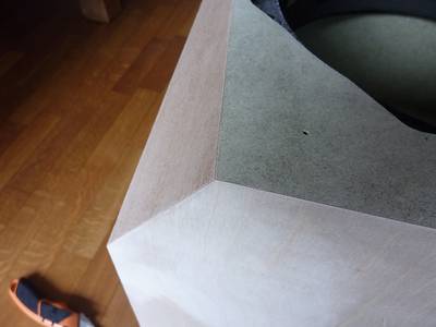

wat details, met de macro-stand op de camera, en de eerste zijkant zit er ook al op :D

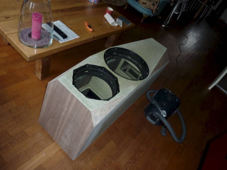

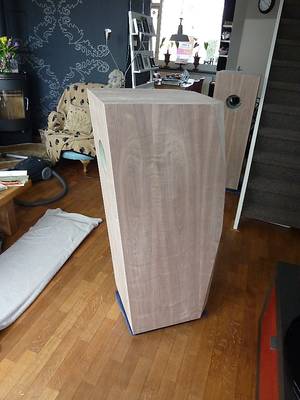

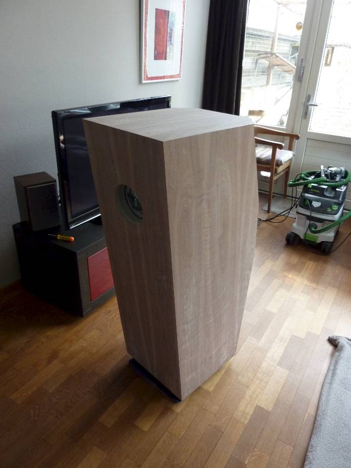

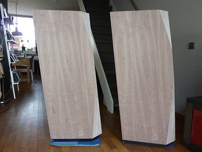

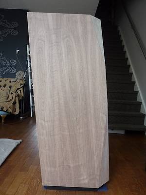

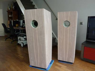

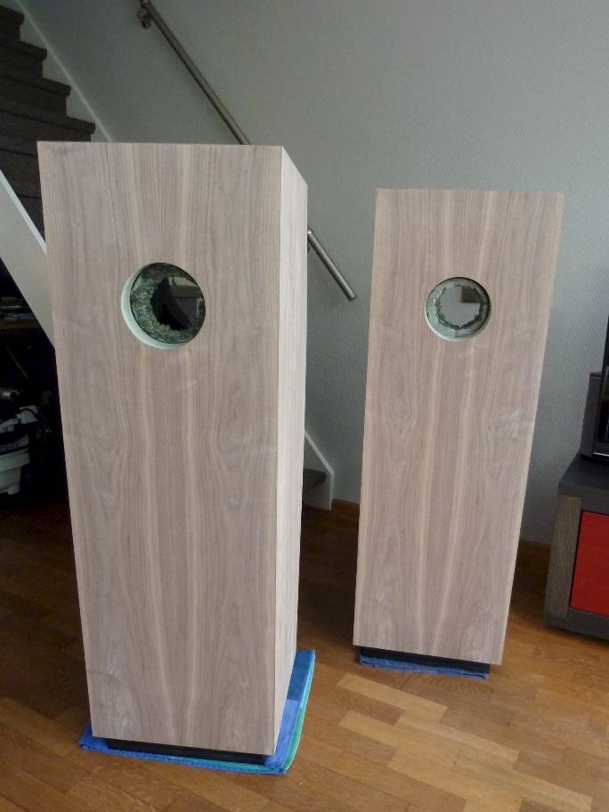

2 linkerzijkanten in het fineer :D morgen afwerken, omkeren en dat truukje nog maar eens herhalen :wink:
Gaat lekker zo. Moet zeker voor de verhuizing klaar zijn. :sure:

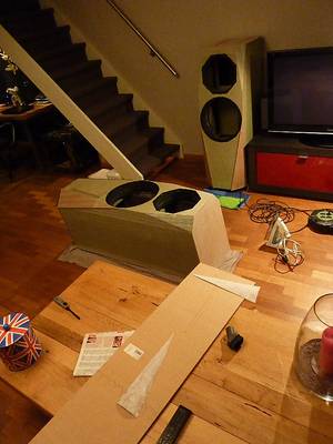

pppfffwwwwwooooaaarrrr, wat duurt die afwerking lang zeg......daar gaat echt enorm veel werk en tijd inzitten.
vanavond de 2 laatste zijkanten plakken :D
