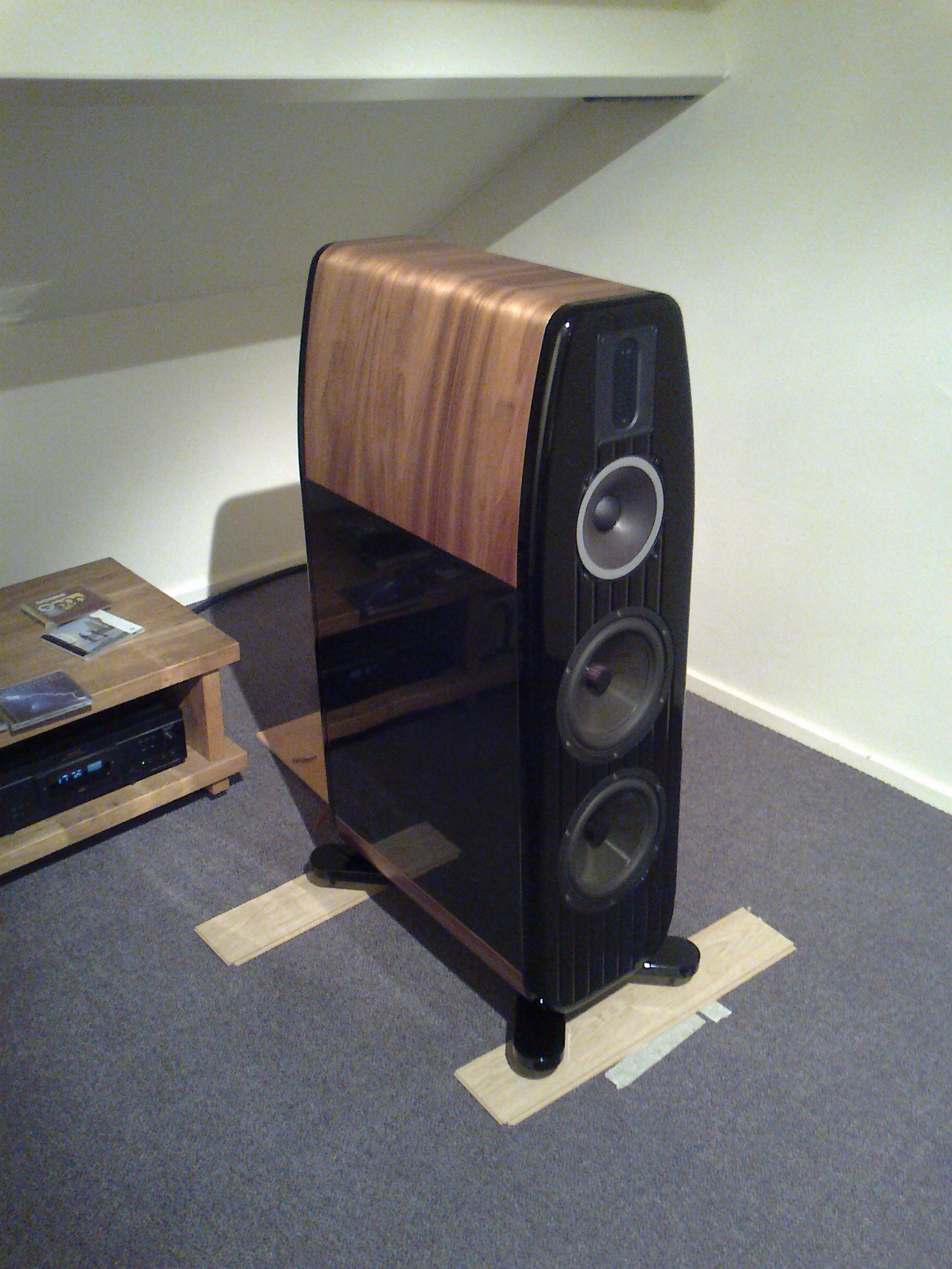

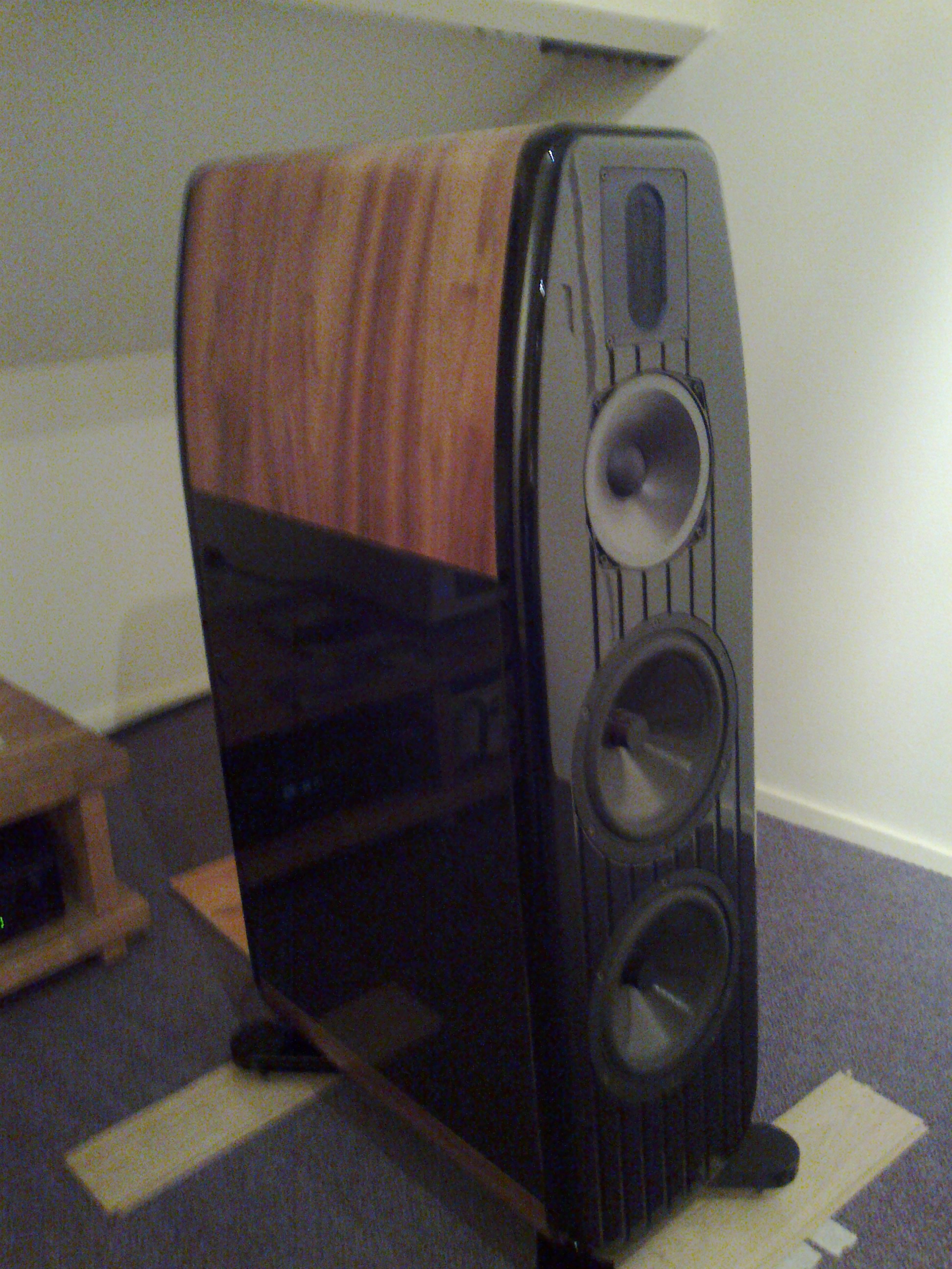

Re: project: termino
nog even aan het stoeien met de plaatsing..........
blijf er geen vingers af poetsen! :mrgreen:
dan maar met vette fikken! :roll:
rho
Berichten: 4766
Locatie: Peer, België
Bericht door rho »
Wat een lekker brakke foto's van een stel uitermate mooi speakers!! :lol:
ik heb nog wel de moeite genomen om op te staan! :lol:
Ben jij zo'n klein menneke den? :lol: :wink: .
Mooi Dre! Super deftig!
yep,een echte dreumes! :lol:
als ik de juiste positie heb gevonden worden ze gepoetst en dan zal ik eens een echte camera opzoeken :mrgreen:
Lnsadnoh
Berichten: 6051
Bericht door Lnsadnoh »
Zou er idd een paar nette foto's van maken Andre, dat verdient het werk!.
Maak je deze met een mobiele telefoon?
Is dan ook mooier voor in de showcase!
Ondanks de wat mindere foto's vind ik het erg mooie kasten om te zien.
De verhouding vind ik ook erg mooi zo.
De belijning in de baffle vind ik ook super.
Lekker spelen zo!
Nice!
in het echt zijn ze veel fraaier! :wink:

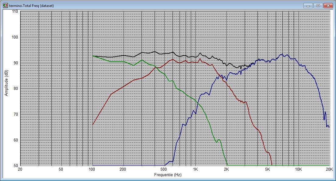

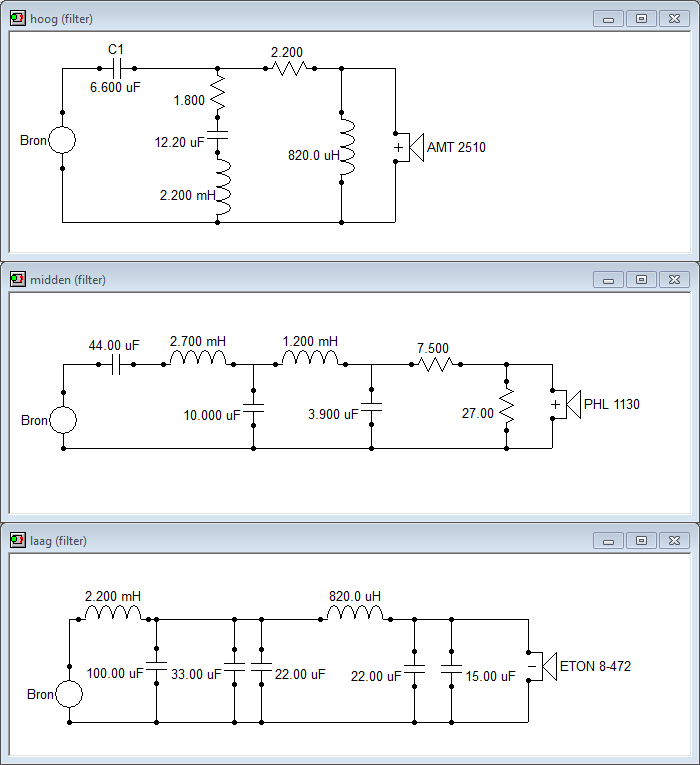

Hier de eerste serieuze filter opzet. Schrik niet van het aantal componenten. :shock:
Dit heeft te maken met de wens om mooie fasegelijkheid tussen de drivers te krijgen in combinatie met het lage overnamepunt van de tweeter. Even de verschillende filterpunten:
Het Hoog: akoestische 4de orde 1600Hz. Dit wordt bereikt met een 2de orde hoogdoorlaat elektrisch op 2200Hz. De notch, om de resonantie van de tweeter net boven 1000Hz te temmen, is na veel experimenteren op de plek in het filter neergezet die het prettigst uitpakt. Deze resonantie komt doordat we ervoor hebben gekozen niet de originele kamer van de tweeter te handhaven maar er een grote gedempte ruimte achter te zetten. De tweeter kan dan volledig vrij bewegen maar moet wel elektrisch worden getemd.
Het midden: dit is redelijk standaard.
Laagdoorlaat op 1600Hz, akoestisch vierde orde Linkwitz-Riley
Hoogdoorlaat 2de orde Bessel op 400Hz, gerealiseerd met een eerste orde elektrisch filter.
Het laag: In eerste instantie 2de orde Bessel laagdoorlaat op 400Hz met de 2.2mH spoel en een 155uF condensator (100+33+22). Daar zit dan nog een extra filtersectie achter van 0.82mH en 37uF (22+15) om extra demping en fasedraaiing te creeren. Hiermee wordt bijna perfecte fasegelijkheid met de middentoner verkregen.
Al met al is mijn enige twijfel nog het hoog.
- Is de on-axis dip rond 2500Hz niet te sterk?
- Zit het hoog op het juiste niveau?
- Moet ik nog compenseren voor het on-axis oplopen van het hoog?
Met het huidige filter is de fasegelijkheid in ieder geval subliem onder alle hoeken horizontaal en zelfs de woofer en tweeter zijn in fase op het punt waar ze kruisen.
Maar voordat ik verder ga hoop ik dat dre dit filter wil bouwen en dat we dan eens uitgebreid gaan luisteren.

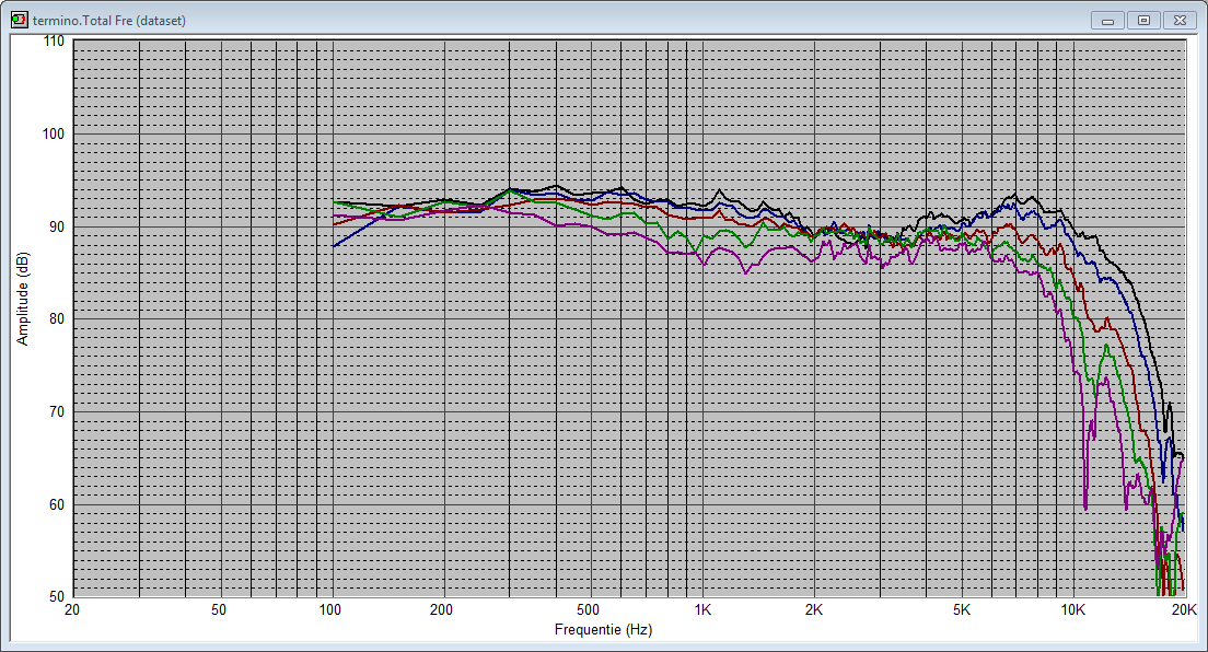

hoe ziet het er dan onder bv 15° uit?
Berichten: 12871
Ik zal een versie maken voor het hoog waarbij het flink sterker is en er geen dempingsweerstand voor de tweeter zit. En ook nog eentje waarbij het oplopen van het hoog is weggehaald. Dan kunnen we vergelijken en vaststellen welke richting het uit moet. Dit is allemaal met hetzelfde filternetwerk voor het hoog te bereiken, natuurlijk moeten wel de waardes van de componenten worden aangepast voor de verschillende situaties.
Hierbij het afstraalgedrag, 15 graden maakt niet heel veel uit met on-axis. Op 30 graden wordt het mooi geleidelijk aflopend, dat is de rode lijn.

Je zal er zeker wel aan gedacht hebben, maar ik zie maat 1 Eton in je schema staan. Ofwel zijn Dre z'n foto's wel heel erg brak ofwel zitten er toch echt 2 in de kast. ;)
Persoonlijk vind ik die dip rond 2.5kHz ietsje te. Dat zou het wat te "laid-back" kunnen laten klinken. Ik zou het niveau dan ook een tikkeltje opkrikken, maar daar heb ik wat minder moeite mee. (voor zover je van zulke plotjes een echt oordeel kunt vellen)
Lnsadnoh
Berichten: 6051
rho schreef:
maar ik zie maar 1 Eton in je schema staan
Of de andere is een passieve?
Als dit niet zo is denk ik dat Jeroen er 2 mee bedoeld en staan ze parallel?
Of het filter voor het laag zoals uitgetekend is voor 1 woofer?
Dus totaal er 2 van nodig?
Dat worden dan idd erg veel onderdelen.
rho
Berichten: 4766
Bericht door rho »
Dan kan je de woofers beter parallel zetten en 1 filter maken. Dan zien ze ten minste beiden een identiek filter en ziet het filter slechts 1 last (wat verschillen in de woofers dan weer makkelijker laat compenseren).
Ofwel heeft Jeroen die ene woofer in het schema de parameters gegeven van een stel parallel geschakelde Etons.
Berichten: 12871
Dit dus. :)
De woofers zijn door dre parallel geschakeld en zo ook naar buiten uitgevoerd. Als ik ze separaat had willen opmeten, had niet eens gekund. :mrgreen: Ook niet gewild trouwens hoor. Het filter is voor beide woofers tegelijk. Het commentaar geeft in ieder geval aan dat ik voor het forum beter een woofer erbij kan zetten in de plaatjes.
