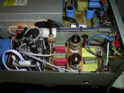

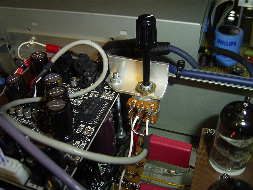

Goed nieuws!
Alle weerstanden zijn eruit en de potmeter is geplaatst tussen de DAC en de ingang van de buizentrap.
en nu is er geen vervorming meer.

Ik ben op zoek naar twee of drie zwarte inbus boutjes M4 met verzonken kop.
ongeveer 40 mm lang, om de messing frontplaat mee op de lade te zetten
cylinder kop is geen probleem, maar verzonken word een ander verhaal.
wie heeft er toevallig iets liggen?

Hallo Ray,ray5150 schreef:Volgend probleem.![]()
Ik google op "m4 imbus verzonken zwart" en wat zien ik:
http://www.japparts.nl/index.php?main_p ... s_id=10215
Groeten,
Mischa
Ik kwam in een schroevenbak nog een paar messing 4mm boutjes tegen met verzonken kop. die leken me ook wel aardig om te gebruiken.
Beetje vijlen, schuren en polijsten, en dan een laagje blanke lak erover.

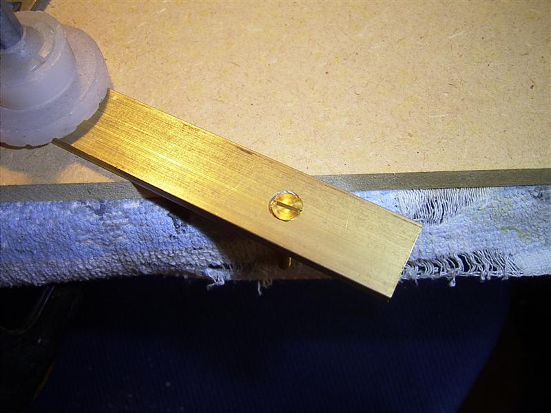

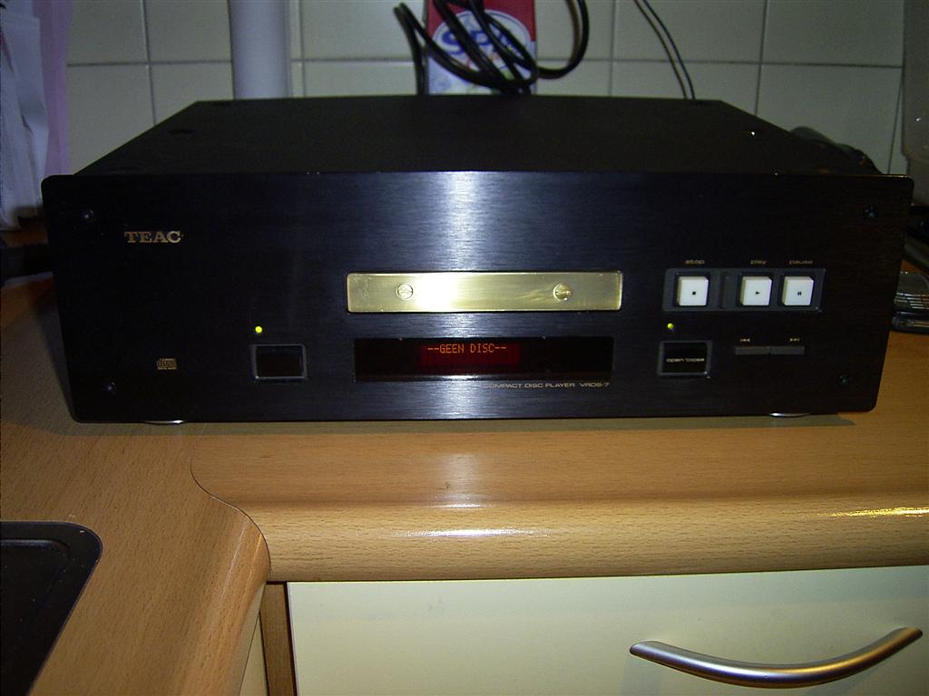

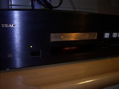

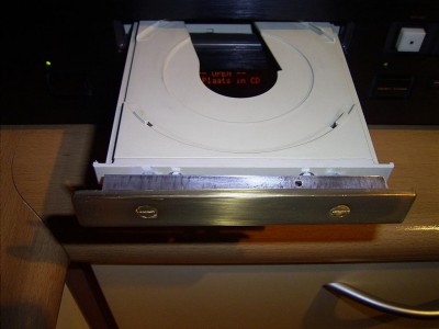

Bling! Bling!
Ook weer klaar! (eindelijk
Het messing is geschuurd met watervast 1200 en vervolgens van 3 lagen blanke lak uit de spuitbus voorzien.
En het geheel is met een aluminium verloopsstukje bevestigd aan het laatje, De moertjes van de messing boutjes kwamen namelijk tegen de tandwielen en snaren van het loopwerk aan.
Morgen gaat hij op de weegschaal!
(Op de eerste foto lijkt het net of hij heel scheef zit, maar dit is een beetje vertekend op de foto.)
