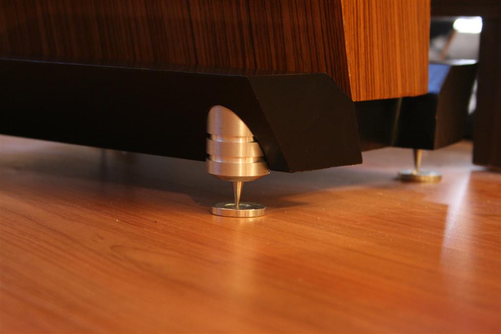

Eigenlijk zou je de voeten toch ff flink moeten plamuren, nu zie je duidelijk dat er drie mdf panelen op elkaar gelijmd zijn.
En met wat fineer gaat ie er echt goed uit zien! Ben wel beetje jaloers op die voeten met spikes hoor :lol:

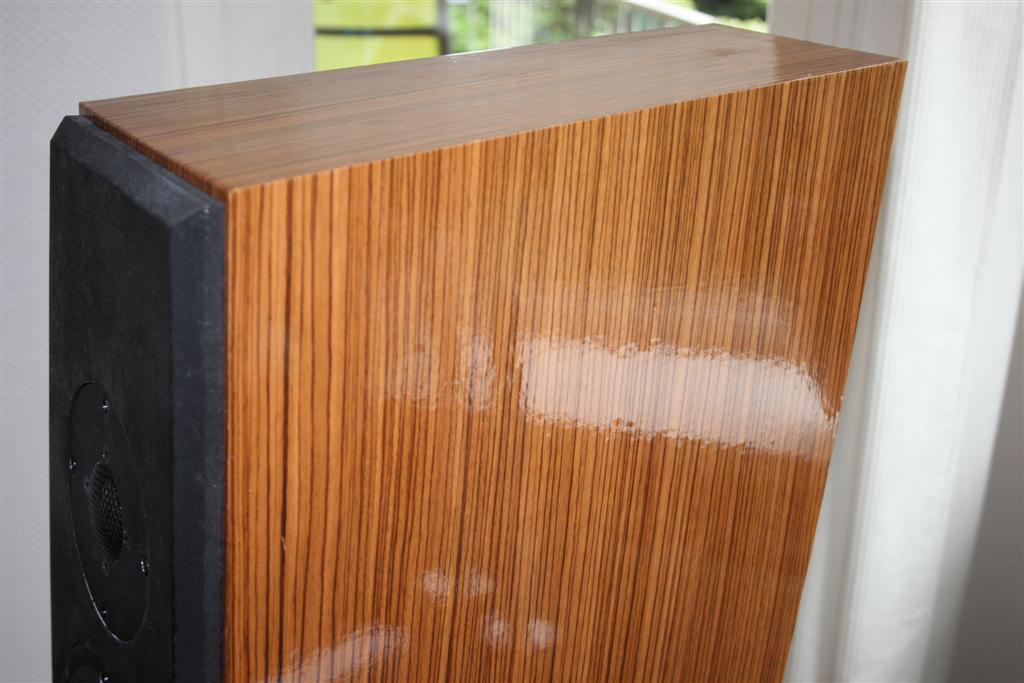

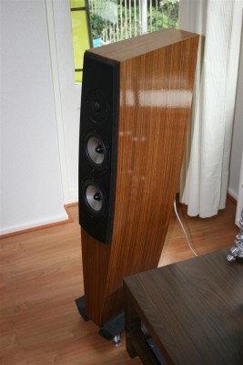

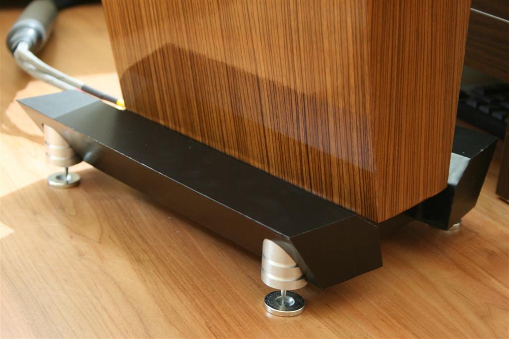

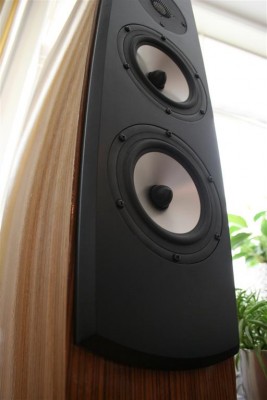

Kleine update... :lol:
Alleen de baffle moet nog.

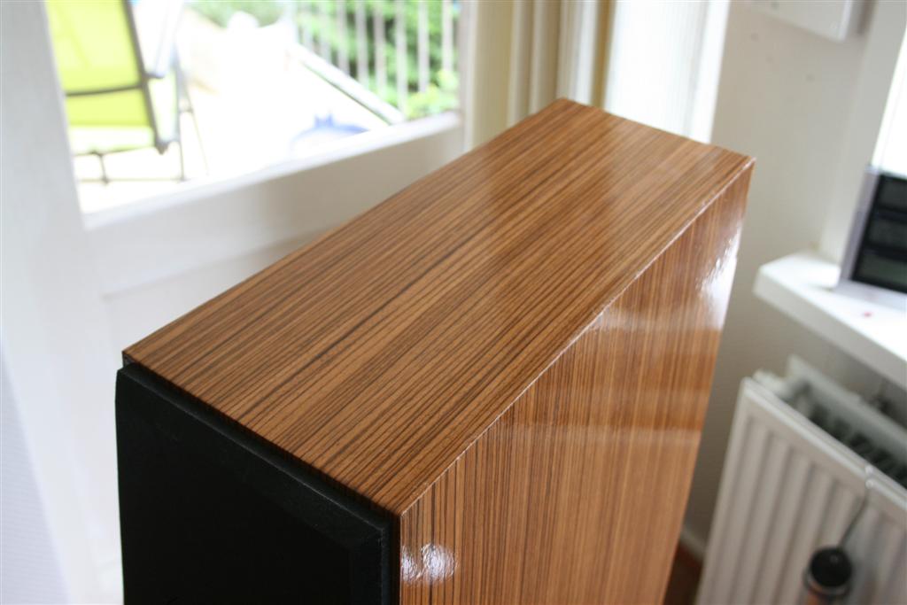

Waarmee heb je het fineer afgelakt?
Vinculum
Berichten: 3206
Bericht door Vinculum »
Dat is nu de clou van het verhaal. Niet namelijk.

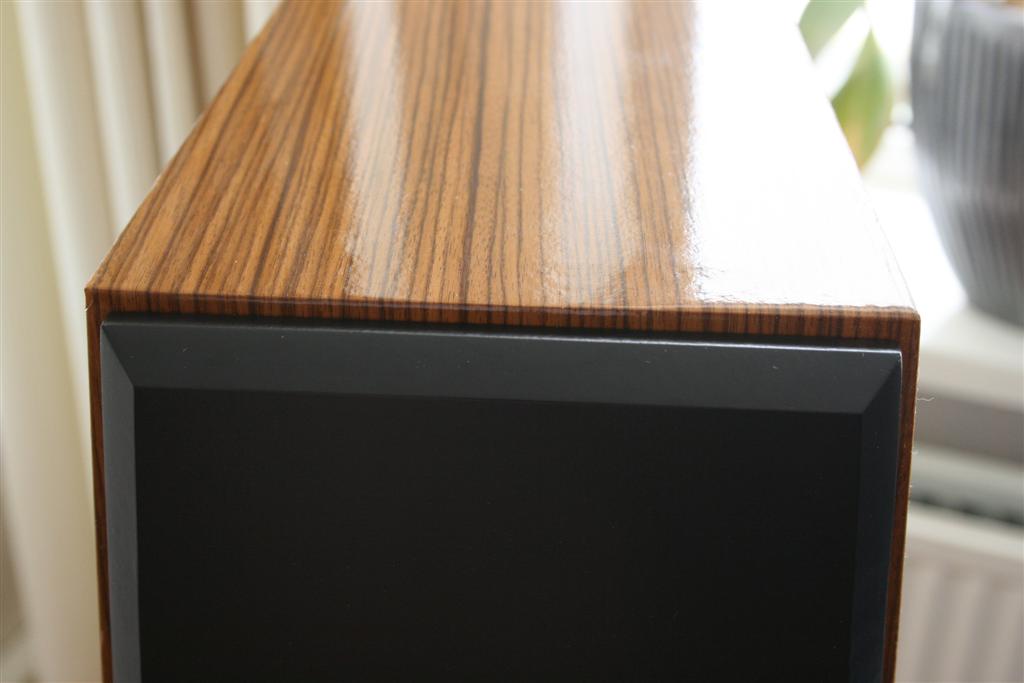

Technisch gezien is de speaker helemaal niet gefineerd. Wat er op zit is een folie!
Dinsdag ben ik thuisgekomen uit mijn werk, even eten, dieren verzorgen etc. en begonnen met plakken. Tussentijds nog even naar een winkel gereden (ongeveer uur weg) en om half 10 was het zoals je ziet op de foto. Denk dat dat een record is wat afwerking betreft!
En ik moet eerlijk zeggen, het ziet er super uit. Mijn oom zit al 30 jaar in het houtvak en hij zegt dat hij niet het verschil kan zien met echt hout(fineer). Het is heel makkelijk bewerkbaar en corrigeerbaar. Het plakt nl niet direct heel sterk en is dus makkelijk los te halen. Pas na een kwartier ofzo gaat hij beter plakken en met een uur zit het vast. Eventueel kun je met een strijkbout op de laagste stand beetje aandrukken.
En de kosten? Rol van 1,5m x 45cm (zijn ook grotere maten) kost 5,99. Dit is wel de duurste soort, andere "houtsoorten" zijn goedkoper. Je hoeft ook niet meer af te lakken. Vrouwlief vind het ook prettig want kan gewoon met een vochtige doek afgenomen worden. Oh en verkleurt niet.
De hoeken zijn snoeistrak (wel afhankelijk van hoe netjes je kunt snijden) en de voorkant, bovenkant en achterkant loopt qua structuur in 1 keer door.
De voet is ook met folie gedaan. Ditmaal een simpel matzwart. Zelfde voordelen. Gisteravond in een uur de hele voet gedaan met al zijn complexe vormen en met de (de)montage van het geheel. Ook hier loopt het vanaf onderen over de zijkant, de bovenkant en aan de andere kant weer naar onderen uit 1 stuk.
De aansluiting zal bestaan uit een plaatje aluminium (zie bijlage) samen met deze pluggen en zal achterop de voet in het midden tussen de 2 uitseeksels komen.
Ik moet eerlijk zeggen dat het echt heel mooi is geworden, mooier dan ik had gehoopt eerlijk gezegd. Het geeft zo'n ander beeld! Het lijkt bijna of de muziek ook mooier klinkt... ;)
p.s. Naam is nog niet vast. Suggesties zijn zeer welkom!

Berichten: 33823
Vinculum schreef:
Wat er op zit is een folie! ...... Het is heel makkelijk bewerkbaar en corrigeerbaar. Het plakt nl niet direct heel sterk en is dus makkelijk los te halen. Pas na een kwartier ofzo gaat hij beter plakken en met een uur zit het vast. Eventueel kun je met een strijkbout op de laagste stand beetje aandrukken. En de kosten? Rol van 1,5m x 45cm (zijn ook grotere maten) kost 5,99.
klinkt naar perfect spul, hoe heet dat en waar koop je dat?

Kleine update noemt ie dat.. Dat is $%^$# van papier naar een hele spiekert!!
Geweldig mooi "fineer" dat zebrano.. komt goed uit in deze vorm..
Nu maar hopen dat het in de tijd niet gaat trekken en kieren laar zien..
Even over de scherpe randen: het is wel weer een hele ingreep, maar ik weet dat er aluminium profieltjes zijn met een hoek van 45 graden.. Ik dacht dat die gebruikt worden door tegelzetters enzo.. Als je dat naadloos en onzichtbaar kan aanbrengen kun je naar hartelist stofzuigerbotsen..

Vinculum
Berichten: 3206
En dat is dus nog een grap op zich. Ik heb het van de Hornbach... :shock: :shock:
Goede vriend van mijn oom heeft zeer profi en groot bedrijf in folies en natuurlijk hadden ze wel iets beter spul (:roll: duh) maar het is een mooi product zei hij.
Wat zij leveren is normaal ook speciaal voor auto's, reclame en speciaal spul. Leveren ook niet aan particulieren (en andere prijsklassen).
Ik had het gekocht op basis van 'baat het niet, dan schaadt het niet'. Voor de kosten hoef je het niet te laten (4-6 euro). Maar naar mijn idee werkt het perfect.
Dikte van de folie ligt aan de opdruk. De houtstructuur is best dik eigenlijk. De zwarte folie is iets dunner naar mijn idee.
Nog een voordeel: Als je het beu bent kun je het er zo weer afhalen.

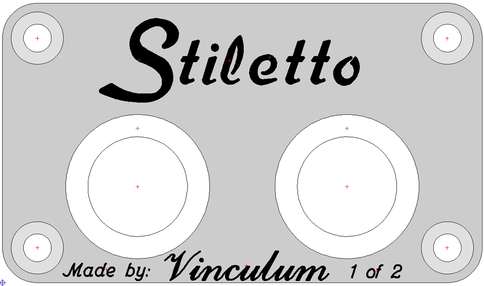

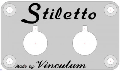

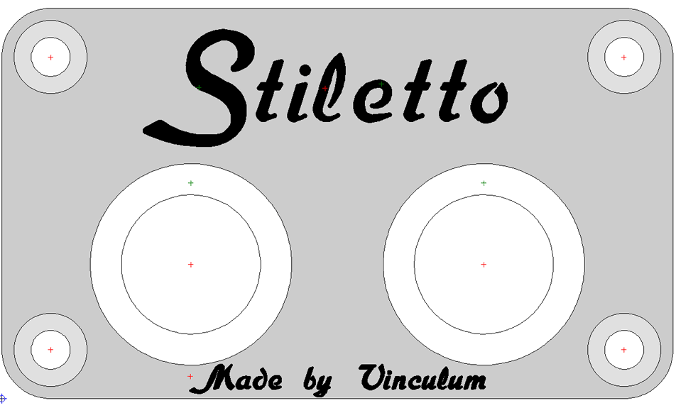

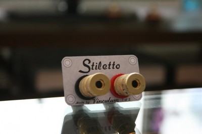

Even een nieuw plaatje. Dit is in het echt maar 55x32mm.
sietse
Berichten: 4993
Locatie: Dokkum
Bericht door sietse »
Proficiat, ik vind ze heel mooi geworden. Maar dat plaatje, hoe zo 1 of 2 ?
Vinculum
Berichten: 3206
2 speakers, 2 plaatjes. Soort serienummer. nummer 1 van 2 en nummer 2 van 2. :lol:
solitaire
Berichten: 164
Lid geworden op: ma 18 aug 2008, 12:06
Bericht door solitaire »
Als ze net zo mooi klinken als ze er uit zien, ben je voor je levensdagen klaar 8)
Naambordjes (leuek naam btw :idea: ) zien er ook verzorgt uit.

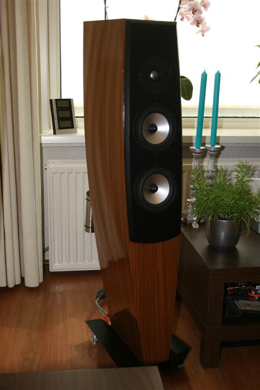

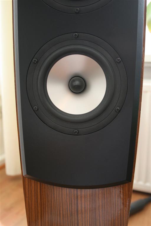

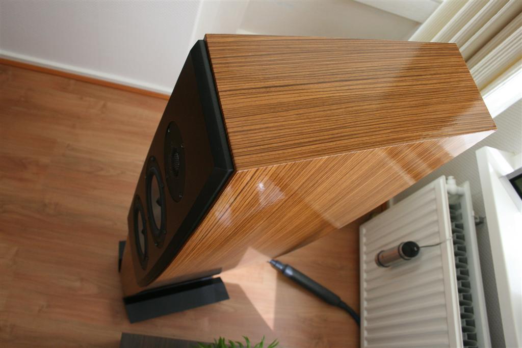

Vandaag het frontje bekleed met zwarte folie. Dus even wat glamourshots.

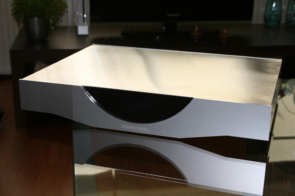

Beetje crossposten maar het word dan aangesloten op onder andere deze 2.
Eindversterker
Eindversterker
Voorversterker
Voorversterker

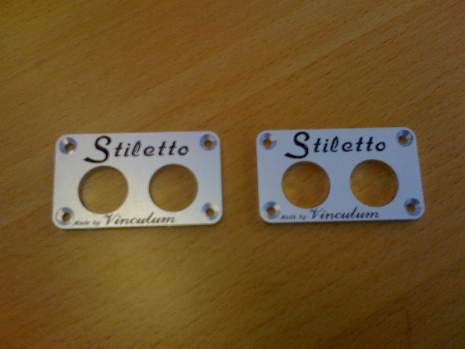

Zojuist de kers op mijn taart binnen gekregen...
Aansluitingsplaatjes voor achterop de speaker.
Alleen is het niet goed.
Ik heb per ongeluk vergeten om de buitenste rand weg te halen waardoor het gat nu veel te groot is.
62 euro down the drain.
...en zo had het moeten zijn.
Zo is het nu...
Zo is het nu...
