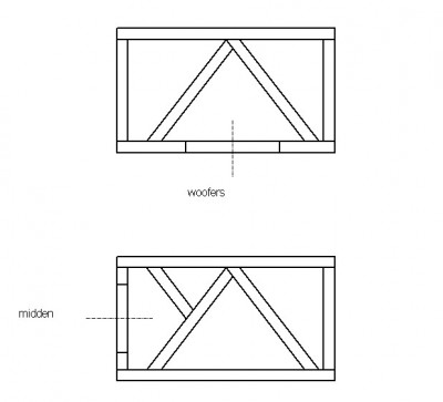

Doorsnede 1 is zoals de driepitters zijn, maar dan is de line te lang. Dus het zal waarschijnlijk worden zo als doorsnede 2. Die ronde gaten werken overigens prima en geeft enige flexibiliteit aan de lengte van de line. Zodoende dus.

waarom is de line bij optie 1 te lang ???
Zou de ruimte boven benutten voor een mooier midden compartiment
dus niet meer rechthoekig :)

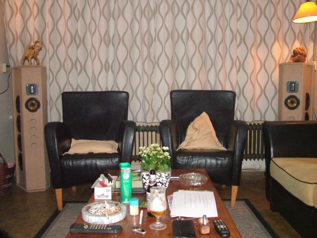

Nog een laatste luisterproef gedaan. B.Gehakt bij Audiofreaks stelde voor de boxen links en rechts te verwisselen. Nou, daar werd het niet slechter van maar het lost het probleem ook niet echt op.
Dus vandaag gaan ze er uit. Jammer dus.
Weidok, er is geen ruimte voor i.v.m. de afmetingen.
Laatste plaatje dus van het Macho gebeuren.
Laatst gewijzigd door sietse op wo 20 jun 2007, 12:19, 1 keer totaal gewijzigd.
sietse
Berichten: 4993
Locatie: Dokkum
Bericht door sietse »
Goed dus, traantjes weg geveegd, was daar nog mee bezeg toen mijn brein weer een aanval van brainstorm kreeg.
Ik had gisteren dus de boxen van plek verwisseld en dat had een positief effect op het stereo beeld. Da's dus eigenlijk wel iets om mee te nemen want dat was beter dan met Quadro's die nu in de kamer staan.
Maar hoe flik ik het nu weer, maar dan met handelbare kasten. Nou, die schuine kant was dus overbodig, dus makkie... 8)
Macho 2 gaat komen, maar zal nog ff moeten wachten tot ik er aan toe ben i.v.m. de andere werkzaamheden en vakantie.
Macho TL 2.jpg (10.53 KiB) 1690 keer bekeken

Ik heb niet kunnen vinden hoe en waar je crosst tussen woof en mid maar: heb je er al aan gedacht om de cross tussen woofer en mid te veranderen? Misschien helpt het om dat punt wat lager te nemen met misschien een steiler filter, zodat de woofers die achter de bank verstopt zitten minder "hooglaag" weergeven en de mid units dus iets meer van het achter de bank verstopte geluid laten horen..
Is maar een gedachte gang natuurlijk. De muren erg goed dempen bij de linkerluidspreker zal ook veel helpen gok ik.

Ja Martijn, maar als ik de bank tussen de boxen zet en die stoelen op de plek van de bank, dus ook voor de rechter box, is het stukken beter. Het is denk ik de stoffen bekleding van de bank.
De hoogte van de units t.o.v de vloer maakt ook al niet uit.
Maak ik van de bank een subwoofer.... :wink:
Zoiets
plaatje
Macho2 TL ??
Macho2 TL ??

Zo zou het kunnen en zo zijn er wel meer oplossingen. Maar met de afmetingen die ik in m'n koppie heeft, valt dat dan nogal tegen qua binnenruimte. Ik hou het dus maar lekker simpel.
Zou toch een driehoekige vorm van de ruimtes achter de woofers
en de midden toner ECHT serieus overwegen..
Denk toch dat je er veel muzikaal voordeel bij zult hebben...
efin we zien wel wat Rambo gaat worden of
toch Macho II...???

Als ik dat zou doen maak ik het onnodig bouwtechnisch moeilijk.
Gaan we niet doen.
