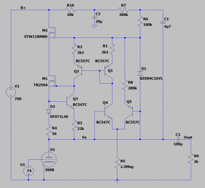

Dit is de versie die volgens mij de beste resultaten geeft tot nu toe:
Wel even de txt re-namen naar .asc en .lib
De 300B zit in de standaard Koren lib en de TN2504 heb ik hier vandaan: http://bordodynov.ltwiki.org/standard.mos.XVII.txt

De STW11NM80 is überhaupt niet gespecificeerd voor lineair gebruik, maar staat in de standaard library van LTSpice, dus voor de simulatie is het een makkelijke oplossing. In de praktijk zou ik een ander type kiezen dat wel voor lineair gebruik is gespect. Bij Mouser is genoeg keus. Een 2SK1317-E bijvoorbeeld, die heeft ook in lineair gebruik een Pmax van 100 Watt en kan de 25 watt in deze schakeling prima in z'n eentje aan.
M1 verstookt ongeveer 0,5 Watt, en dat kan de TN2504 prima kwijt als je de drain een beetje koperoppervlak op de print geeft. Ook een TO220 kan dat kwijt zonder extra koeling. Als je SMD wil vermijden is de IRF710 inderdaad een goed alternatief.
De zener heeft inderdaad nog wat aandacht nodig. In de simulatie gaat het goed, maar een parallel C kan geen kwaad.

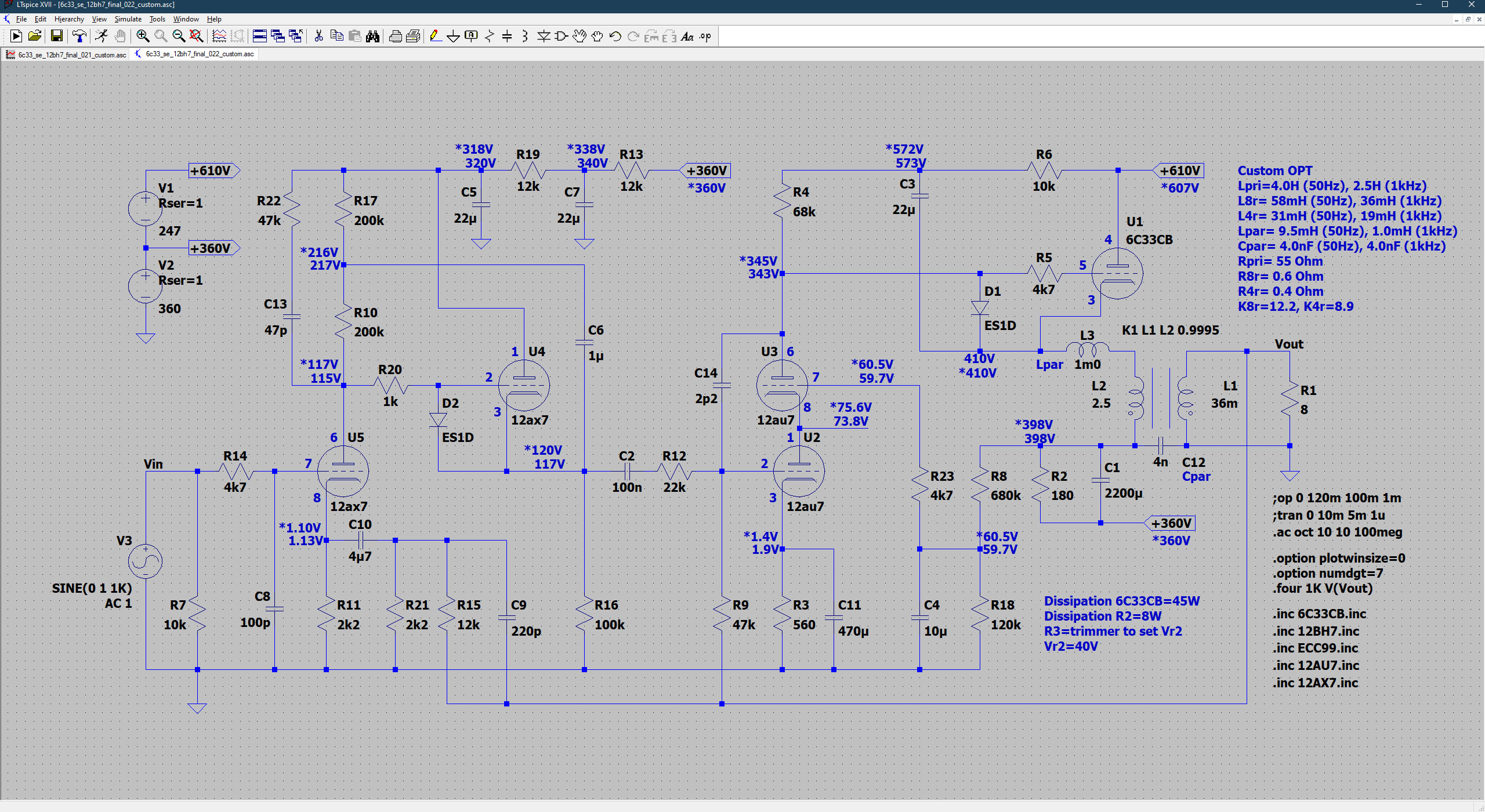

Re: Eindtrap met actieve load in stijl van Western Electric 91E
Ik bouw 'm wel even rond de 6C33, die prototypes heb ik hier toch op de werkbank staan tenslotte, zie schema hieronder.

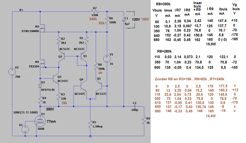

Oook nog even meedoen, loop steeds wat achterop :(
Wat zitten rekenen, kom ik hier opuit.
Als je geen roosterstroom wil krijg je ongeveer 15W uit de 300B met R8 = 390k of 280k.
Ook zonder R8 maar dan R3 = 18k ipv 22k.
Het verschil zit 'm in de grootte en de ligging van de negatieve weerstand. Met R8 = 280k wordt de belastingslijn voor de buis meest horizontaal wat vermoedelijk de beste vervormingscijfers geeft.
Berichten: 36745
Netjes Anne! En dat helemaal uit de hand \:D/ Klopt wel met de simulatie. Zonder R8 kom ik op een 15W in 2K zonder roosterstroom in de simulatie. Maar de hogere harmonischen springen dan wel flink omhoog. Laat staan dus met roosterstroom. Ik denk zelf dat het prima genietbaar blijft tot een watt of 10. Overigens krijg ik wat minder vervorming zonder D2 dan met (na aanpassing van R4) :shock: Die lijkt dus averechts te werken.
