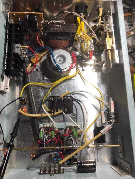

In foto 3 zie ik de stenen weerstand aan de voorzijde die naar de elco gaat aan de rechterzijde en dan naar massa.
Ik zelf zou de elco naast de trafo monteren en dan de weerstand daar naar toe en de elco met een draadje naar massa, scheelt een paar lange verbindingen.

De buizen zitten erop, de versterker werkt, geen oscillatie wel gevoelige ingang de loeplamp boven de versterker laat wel een storing zien op de oscilloscoop.
Op de laatste foto zie je rechtsachter de 2 Elco`s zitten elk 2X50 uF, vandaar gaat er een draad naar de draadsteun rechts midden, daarvandaan gaat er een draadje naar de middentap van de uitgangstrafo.
Dan komen er een 2 weerstanden totaal 18K en een Elco 47 uF, dan gaat er een weerstand 3K9 naar naar een Elco 47 uF, en dat is de spanning voor de stuurbuis.
Leek mij de gemakkelijkste manier, dat messing buisje is de aarde voor de voortrap en vandaar gaat er een draad naar de centrale aarde.

Mooi dat alles werkt Pim, op deze foto is het duidelijker te zien dat het niet veel uit maakt.

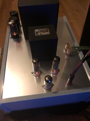

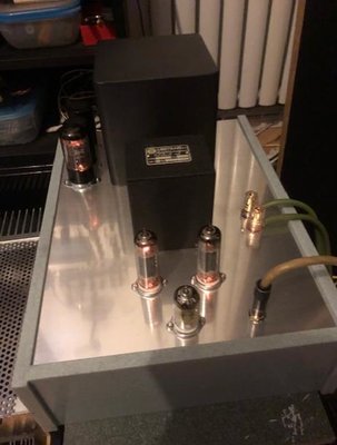

De mono buizen versterkers zijn klaar en het klinkt heel mooi kan ik zeggen, er moet nog wel iets aan de overshoot van de blokgolf worden gedaan, zit een kleine uitschieter bij 1 Khz en hoger, er volgen binnenkort wat foto`s.

Dank je wel, ben er erg blij mee.
En dat de bovenplaat in perfecte staat is gebleven dankzij de folie, dat is een pak van m`n hart.
