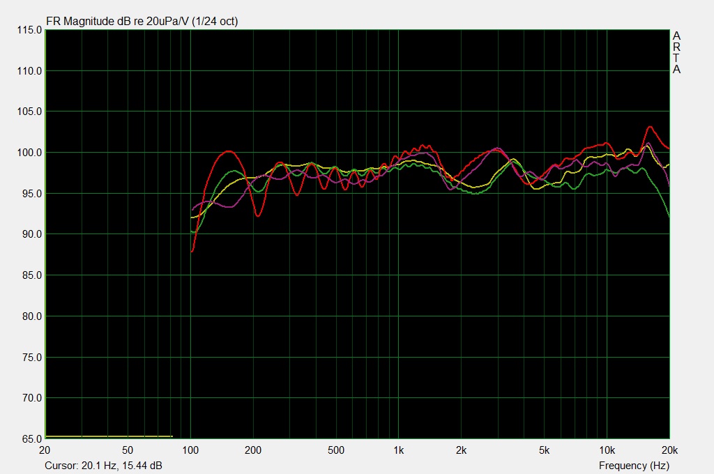

In dat gebied heb ik vooralsnog geen gehoormatige problemen.
Maar wel meet-matige.

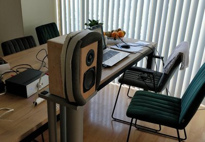

Als ik de luidsprekers nu beluister zijn de overeenkomsten (tussen Calimero en het Paaskuiken) groter dan de verschillen. Ik weet niet of ik ze blind uit elkaar zou kunnen houden. Bij een directe A-B vergelijking (overschakelen) kan ik ze wel benoemen, maar als ik er een zonder vergelijk blind te horen krijg, dan weet ik het nog zonet niet (wordt gokken).
Enfin Ik zet ze beide voor de meetmicrofoon en zie toch verschillen:
0° en 15°
0° en 15°
Geel en groen is het paaskuiken op 0° en op 15°
Rood en paars is Calimero op 0° en op 15°
Ik heb de calibratiefile van de microfoon weggehaald, want met calibratiefile is het berglandschap nog erger, maar het gehobbel staat me gewoon niet aan. De speakers klinken echt goed en ik kan dat gehobbel tussen 1 en 5kHz niet relateren aan wat ik hoor.

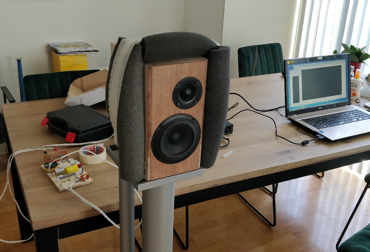

Ik heb dus geprobeerd aan te tonen dat het diffractie is. Ik heb de luidsprekers voorzien van een kraag van pritex. Niet perfect, maar er zou toch enig effect te zien moeten zijn:
Calimero met kraag
Calimero met kraag
Nou, dat was er, maar anders dan ik verwachtte:
Calimero, rood zonder, groen met kraag
Er ging mij een lichtje op :idea: en ik heb het paaskuiken ook de kraag om gedaan:
Paaskuiken met kraag
Paaskuiken, rood zonder, groen met kraag
De pieken en dalen tussen 1 en 5 kHz blijven, maar er verdwijnt wel wat anders. Ik zit de uitstekende punten van mijn standaard en de tafel achter de standaard mee te meten. Ik moet dus gewoon scherp blijven bij het opstellen van de spullen. Ik ga eerst maar eens nadenken over een reflectievrije standaard en een geschiktere meetlocatie.
In de meting helemaal bovenin, zie je zo'n kamfiltereffect in de groene lijn, die er in de gele lijn niet in zit. Die had ik er met de gate al uit proberen te halen, maar dat lukte niet. Dat is (veronderstel ik nu) het puntje van de luidsprekererstandaard als de kast er 15° gedraaid op staat. Ik heb het kastje gedraaid en niet de hele standaard. #-o
De rode lijn (Calimero op 0°) heeft dat kamfilter effect heel sterk. Veel sterker dan het Paaskuiken, terwijl de positie exact gelijk was. Ik kan aan de kast niets vinden dat uitsteekt. Met de kraag er om was het wel verdwenen :think:
Ik ga even nadenken :roll:
En mijn microfoon maar eens echt laten calibreren.

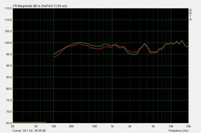

Waarom staat je tijdvenster zo groot?
Aan het gele balkje onderaan de grafieken kan ik zien dat hij op 85Hz staat.
Met zo'n lang tijdvenster ga je reflecties zien (= kam filter)
Normaliter zit je ergens tussen de 200-300Hz
Diffractie meet je daarnaast vooral off-axis, niet on-axis.
Of beter gezegd, het verschil daar tussen.
Re: Calimero
Ik kijk naar mijn puls, zoom wat in met gain en na mijn puls heb ik een strakke lijn tot aan de eerste "verontreiniging". Ik zet de cursor van mijn tijdvenster vla vóór die eerste verontreiniging.
Diffractie heb ik geprobeerd aan te tonen door de meting on axis te vergelijken met de meting off axis (eerste plaatje). Misschien dat een hoek van 15° niet genoeg is.
Als dat gehobbel tussen 1 en 5 kHz van diffractie afkomstig is, dan zou dat er toch anders uit moeten zien onder een hoek of met die kraag er om heen?
Ok, wel typisch want binnen in een normale (huis)kamer, kun je namelijk gewoon niet lager door de fysieke afmetingen van de kamer (plafond).
Sommige mensen kijken naar waar ze de tweede puls zien (= reflectie), maar soms zit die nogal verstopt.
Wat ik in die gevallen doe, is tijdvenster eerst op iets van 300-500Hz zetten (zodat ik zeker geen reflecties heb), dan bekijk ik de frequentie responsie.
Vervolgens maak je het tijdvenster steeds een beetje groter, totdat je typisch van de hobbeltjes gaat zien.
Of in elk geval het aantal gehobbel waar je nog mee kan leven.
Op den duur kun je dat natuurlijk gevoelsmatig wel een beetje inschatten.
Maar doorgaans in een normale kamer kun je niet lager dan ongeveer 200Hz, tenzij je heel dichtbij meet natuurlijk.
Ik ga uit van ongeveer 1 meter afstand.
Als je dichtbij gaat meten zijn dingen als bafflestep en diffractie lastig te meten.
Diffractie zie je pas echt goed bij 30 graden of meer, waarbij dan vooral de verandering tussen de hoeken belangrijk is.
Zulk soort speakertje meet ik het liefst om een draaibaar plateau.
Op die manier kun je snel en vooral consequent meten tot een hoek van 90 graden.

Leo heb je nu ook weer de ruimtelijkheid terug van het paaskuiken?
En ja de tafelrand meet je zeer zeker mee vooral in het hoog waar de golflengte klein is. Je kunt het weglengte verschil in milliseconden bepalen en dan zul je op die plek in de impulsrespons een flinke piek terug zien.
Methode bart werkt inderdaad heel goed hoewel ik de eerste reflectie tegen de vloer altijd goed kan waarnemen in de impulsrespons. Zeker die van de tweeter en dan zal die van de woofer net wat eerder komen (staat onder de tweeter)

Klopt, meestal zie je die eerste vloer reflectie goed.
Het is meer in een situatie waar wat meer aan de hand is.
Op de foto's zie ik bv al allerlei stoelen ed dichtbij staan, tafelranden inderdaad etc.

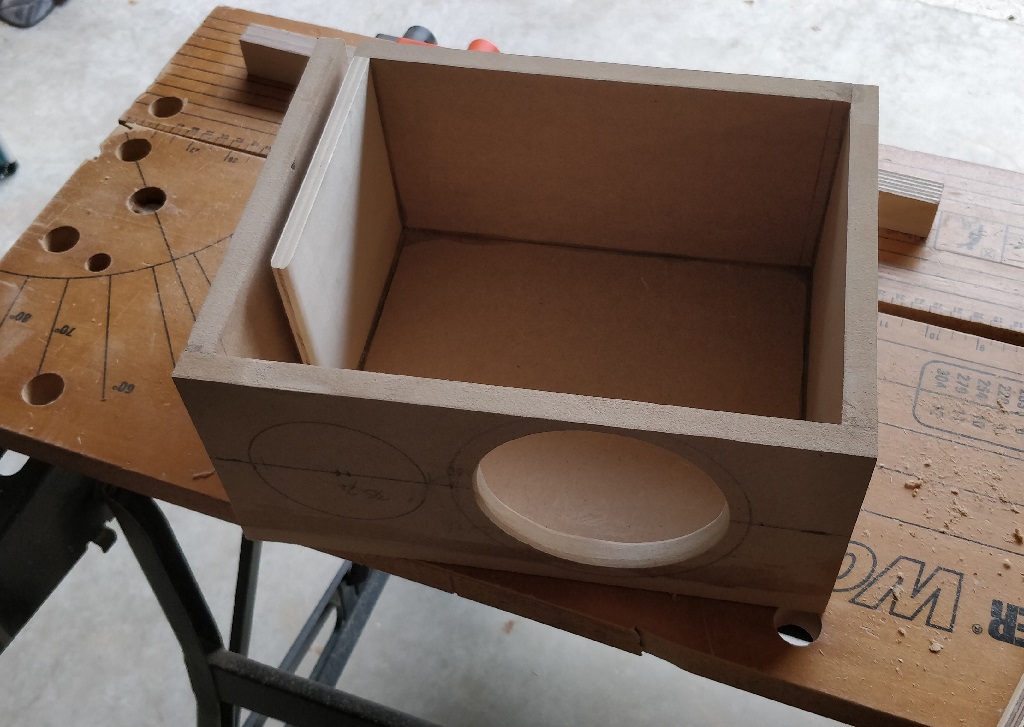

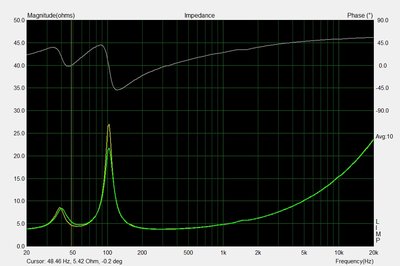

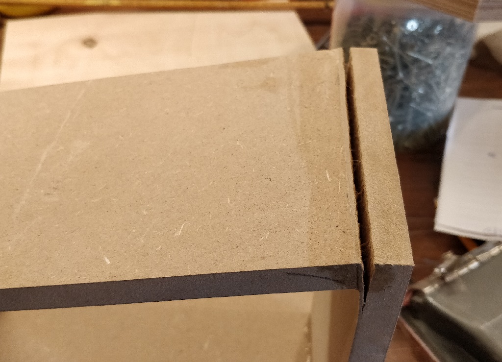

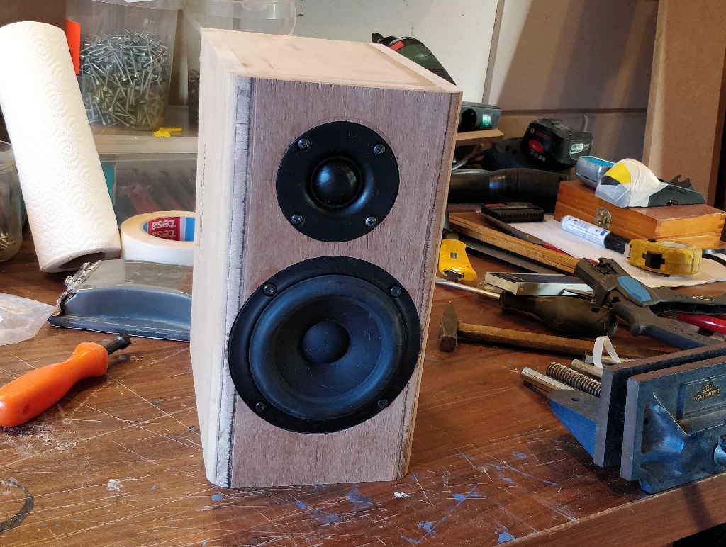

Omdat ik niet geheel tevreden was met de afstemfrequentie (veel te grote verliezen in de poort), heb ik van de week even van een restje MDF pisbakkenkarton een kastje in elkaar gefrot met een slotpoort die even lang is als in het oorspronkelijke exemplaar, maar dan 8 mm ipv 6 mm. Het poortoppervlak is nu 0,8 * 12 = 9,6 cm² in plaats van 0,6 * 12 = 7,2 cm². Het kastje is dus 2 mm hoger. Gelijk even zien hoeveel het nou uitmaakt als die tweeter in het midden (nou ja, in het midden) zit.

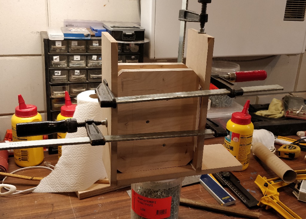

Plaatjes:
Lijmen
Lijmen
Lijmen
Lijmen
Baggerzooi dat MDF
Baggerzooi dat MDF
Nog meer lijmen
Nog meer lijmen
Klaar
Klaar
Gelijk een impedantiemeting gemaakt:
Geel oude kast, Groen nieuwe kast
Nou ja. :think:
Het was in ieder geval een leuke vrijetijdsbesteding. :lagge: :lagge: :lagge:

Die poort is te dun, aan beide wanden is de snelheid nul, met 2mm meer kan het stromingsprofiel zich nauwelijks meer ontwikkelen dan met 6mm.
Gr. Walter
Re: Calimero
Het vreemde is dat het bij het paaskuiken met 6mm perfect gaat (andere unit).
En ik was niet van plan om er direct een open baffle van te maken.
Berichten: 14139
Re: Calimero
De grafiek in groen laat wel een hogere afstemming zien, 60hz vs 55hz.
