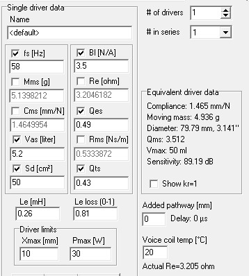

ik schreef:
..... Basta! is overigens bij uitstek geschikt om opgegeven T/S parameters op consistentie te controleren.
je kan er alleen 6 parameters invullen (herkenbaar aan t vinkje), de rest wordt daar uit berekend. en die zie je dus "live" aangepast worden tijdens t invoeren
Basta heeft/had ook dat probleem met , of .
Hoe dan ook, probleem zal hem vooral zitten in de invoer ergens.
Formules zijn namelijk allemaal hetzelfde.

Kan met alle: lspCAD, Winisd en in principe ook met Vituixcad, maar dat gaf bij deze unit een raar resultaat. Waarschijnlijk toch een invoerfoutje. We gaan het zien.

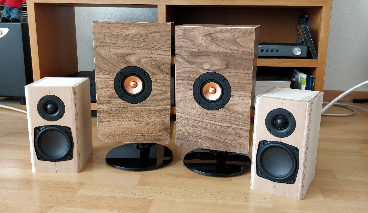

En toen had ik ineens een paasproject Paasproject 2017 t/m 2021....... op bezoek.
Op visite
Op visite
Hoe klonk dat? Wel, dat viel niet tegen. Het geluidsbeeld is volwassen genoeg om zonder sub door het leven te kunnen. De getoonde opstelling is helemaal vrij en dan zou een te geringe BSC kunnen leiden tot een te dun klinkend geluid. Daar was dus helemaal geen sprake van. Het geluidsbeeld kwam goed los van de kasten.
Niets op aan te merken? Jawel, als gevolg van het concept (een 3" breedbandertje) kunnen ze niet hard. Een symfonie orkest op geloofwaardige sterkte is teveel van het goede, maar daar zijn ze ook niet voor gemaakt. Verder zat er een klein scherp randje in het hoog, maar dat was minimaal.
De algemene indruk is heel goed.
Naast de kuikens
Naast de kuikens

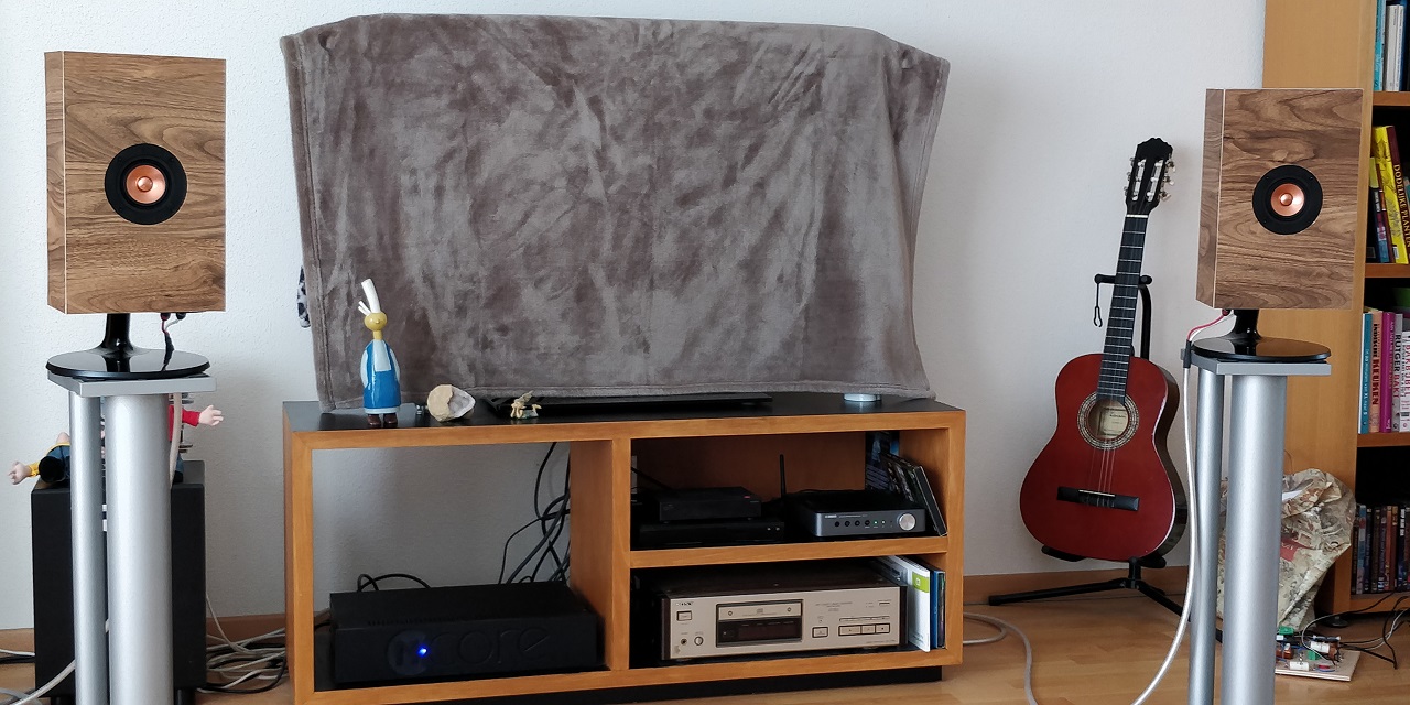

Er was nog even tijd voor een groepsfoto. :mrgreen:
Berichten: 20399
Re: Paaskuiken
Afstand houden! :lol:
Re: Paaskuiken
:rofl: :rofl: :rofl:
Wat is dat met die lap over de TV? :shock:
Re: Paaskuiken
Ze zijn gevaccineerd.
