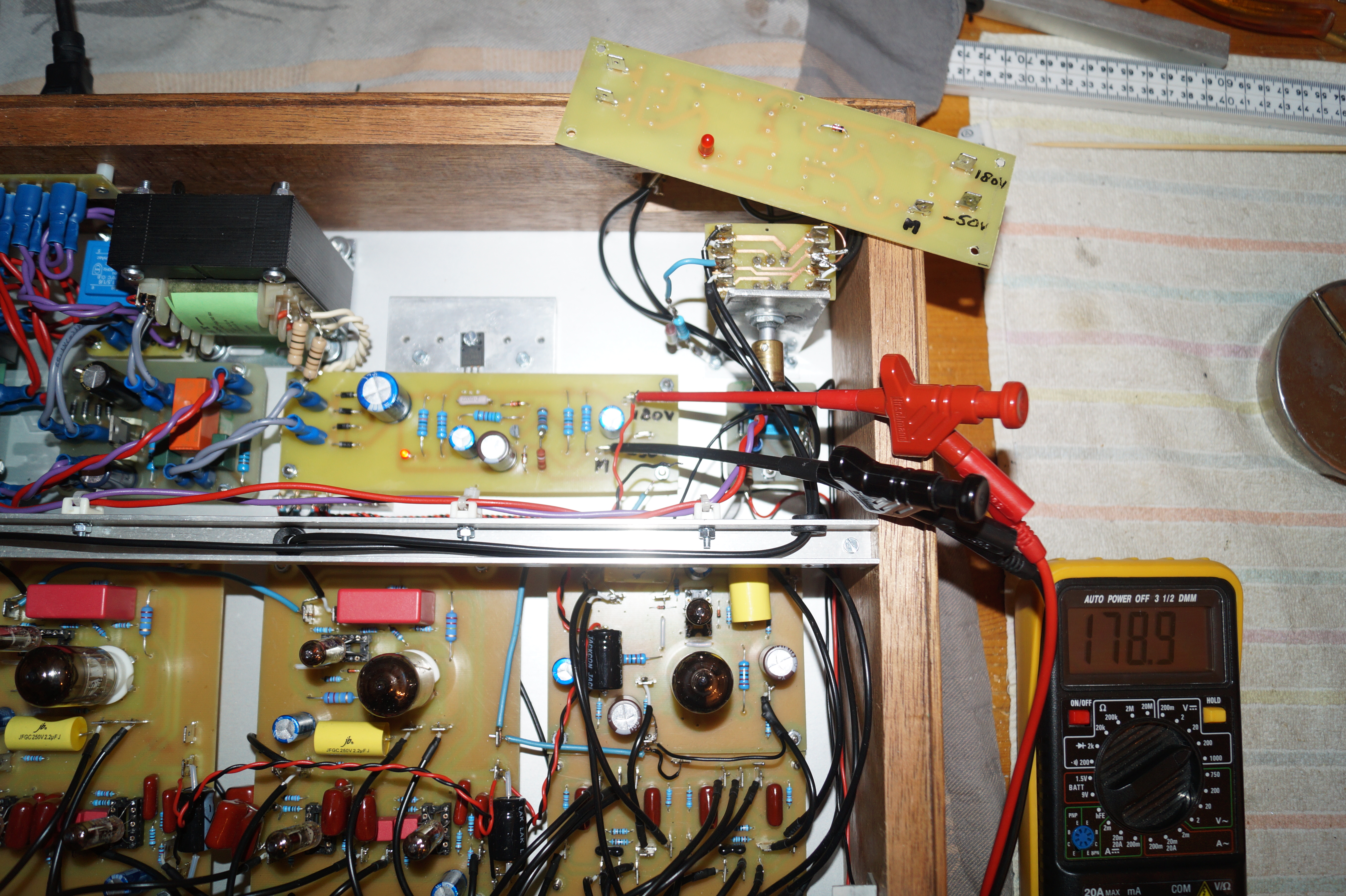

Alle onderdelen van de print gesoldeerd en gemeten.
Niks kunnen vinden,alles meet goed :think:
Toen maar even verder gekeken en waarschijnlijk de fout opgespoord. :yeah:
Eerst maar even een nieuwe print maken.

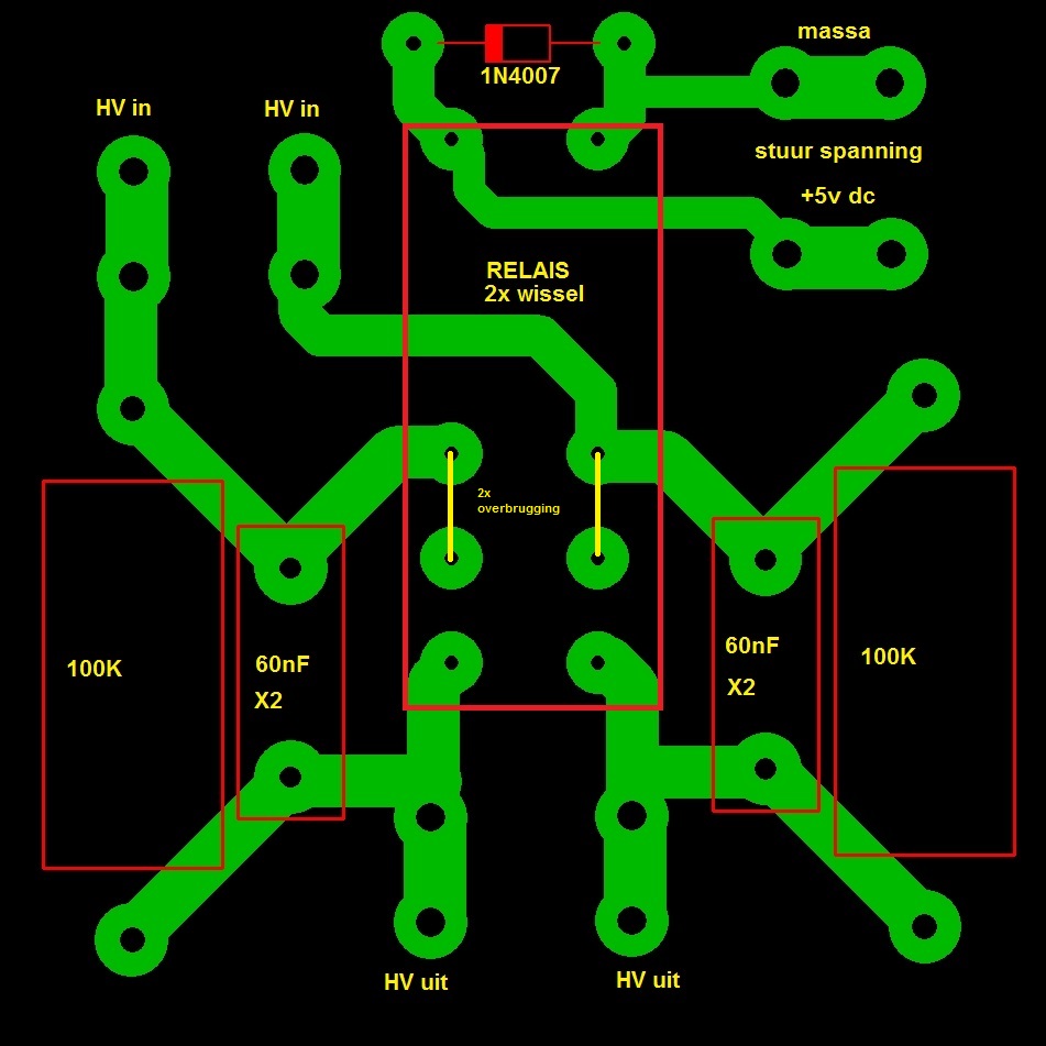

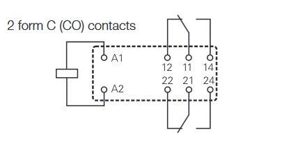

De fout ligt waarschijnlijk bij de relaisprint.
Was er vanuit gegaan dat het HV relais de bovenste aansluitingen schakelt,maar dit bleken de middelste contacten te zijn :(
Heb nu het relais bord er uit gehaald en overbrug nu de bovenste twee contacten met een draadje.
Er staan twee 100K weerstanden over het relais zodat het me niet opviel dat er niet geschakeld werd,ik mat 220v wissel en dacht dat is goed.

Nieuwe voedingsprint gemaakt en er tussen gezet.
Getest,die doet het :D

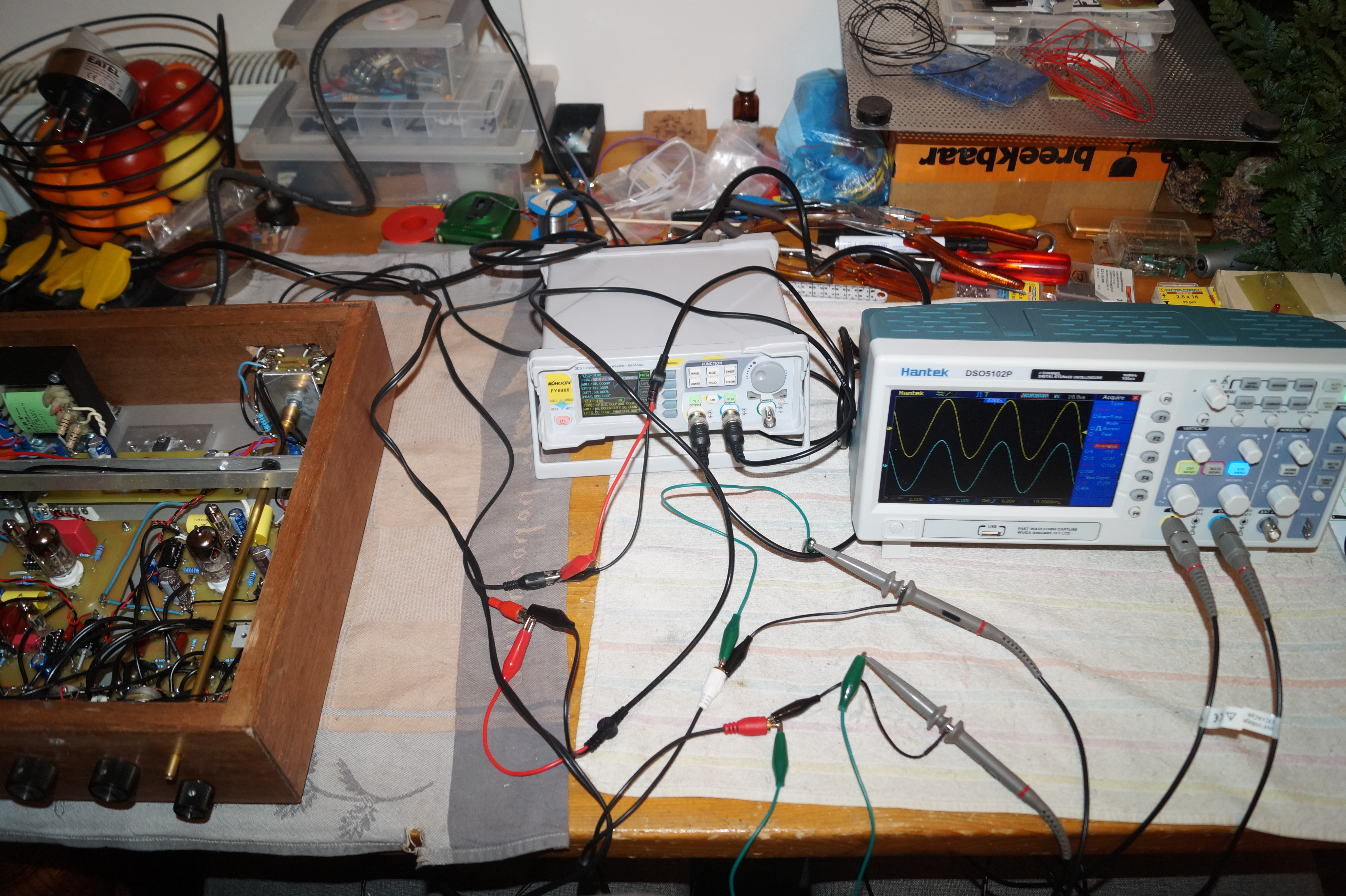

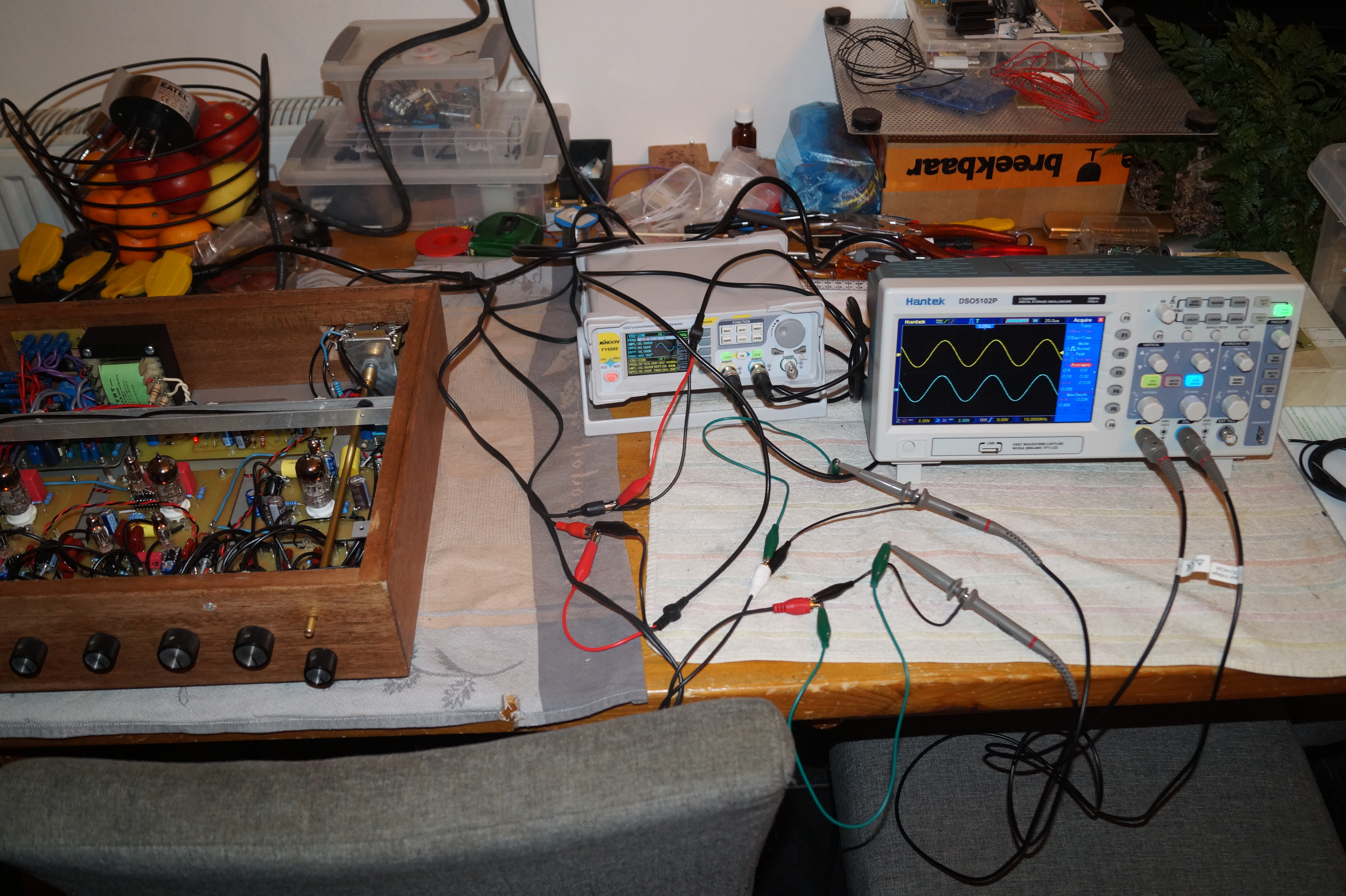

Oke,10 KHz /5v PP er op gezet.
En er rolt zowaar wat uit :lol:
Op de scope zijn de beide uitgangen te zien.
Anne,moet ik nog wat specifiek testen?

Je kunt bij verschillende frequenties kijken wat elke regelaar doet, wel wat bewerkelijk.
Met ruis erop hoor je zo wat 't doet.Zo'n schakeling geeft ruis,
alleen niet erg sterk.Moet eerst nog versterkt om bruikbaar te zijn.
Anders, alles in de middenstand behalve één.Dan zien waar de bult (of put) zit in de frequentie.
Kijken hoever je op en neer kunt en of de verschillende bulten (putten) op de bedoelde plaats zitten.

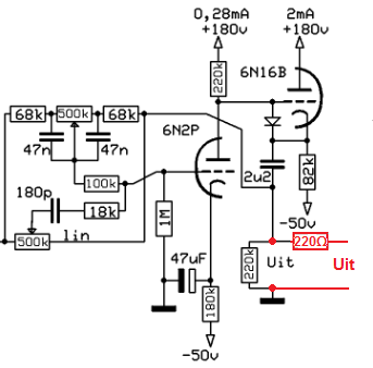

democles schreef:
Merk wel dat de hoog regeling (laatste trap) in het begin van de potmeterstand(linksom) ruis geeft,verschuif je hem een beetje meer naar rechts dan is de ruis er niet. Kwestie van de pot niet helemaal linksom zetten,maar net los.
Dat is dan bij max tegenkoppeling in het heel hoog.Oscilleert misschien, zit er een nogal lange afgeschermde verbinding aan de uitgang ? Dan de uitgang eerst door een weerstand ( bijv. 220Ω ) voor 't de draad ingaat.
Wel even nakijken of er geen ultrasone piep uitkomt, is niet de bedoeling dat je tweeters gaat opblazen met onhoorbaar geluid :shock:
Berichten: 6144
Re: buizen correctie toonregeling voor hoog en laag bij 78 toeren platen
Dus als ik het goed begrijp,220 ohm in de verbinding naar de gate van de laatste 6N2P?
Zo dus,
Berichten: 6144
A zo.
Ik heb trouwens die 220K op het einde weg gelaten.

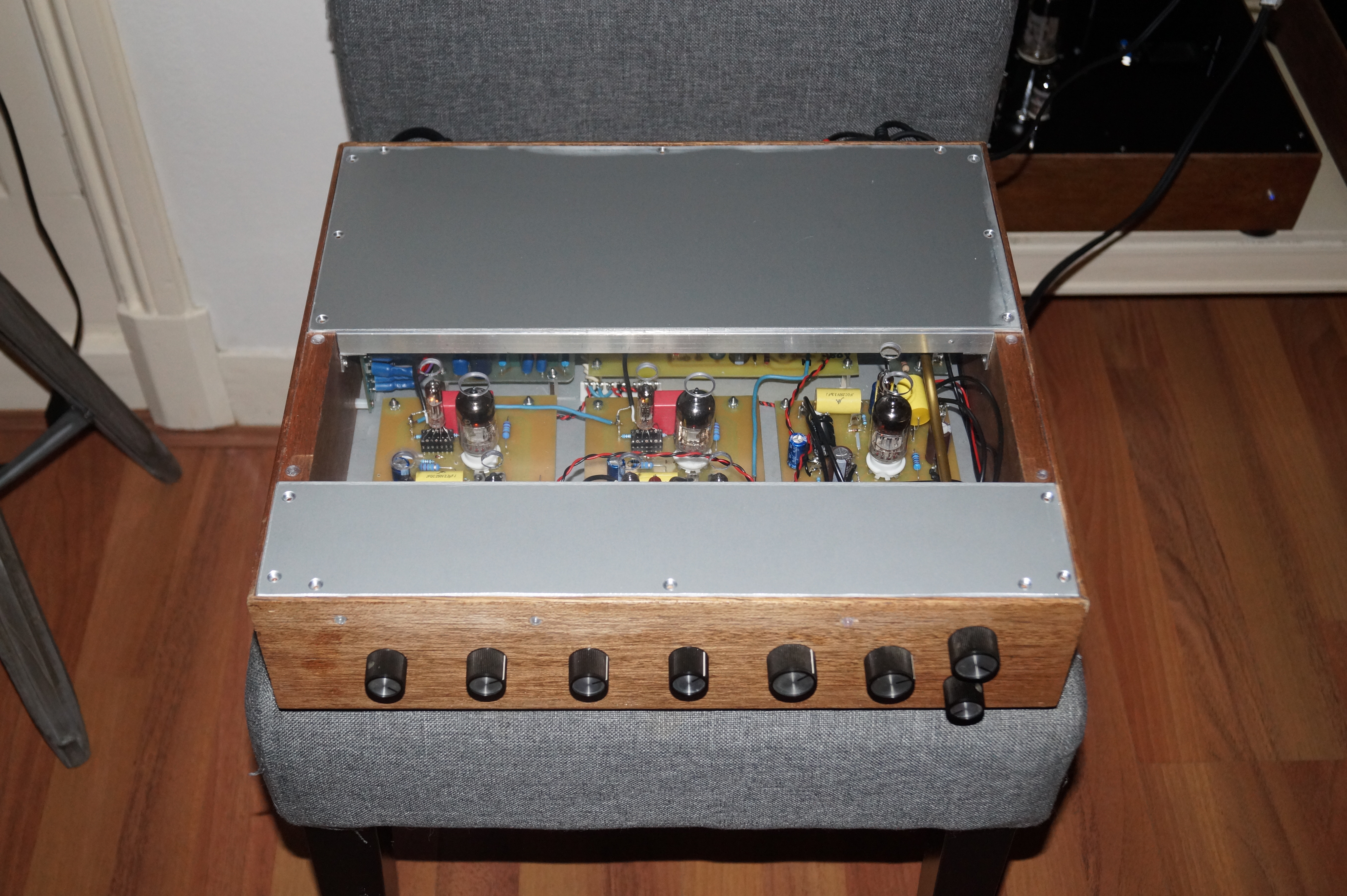

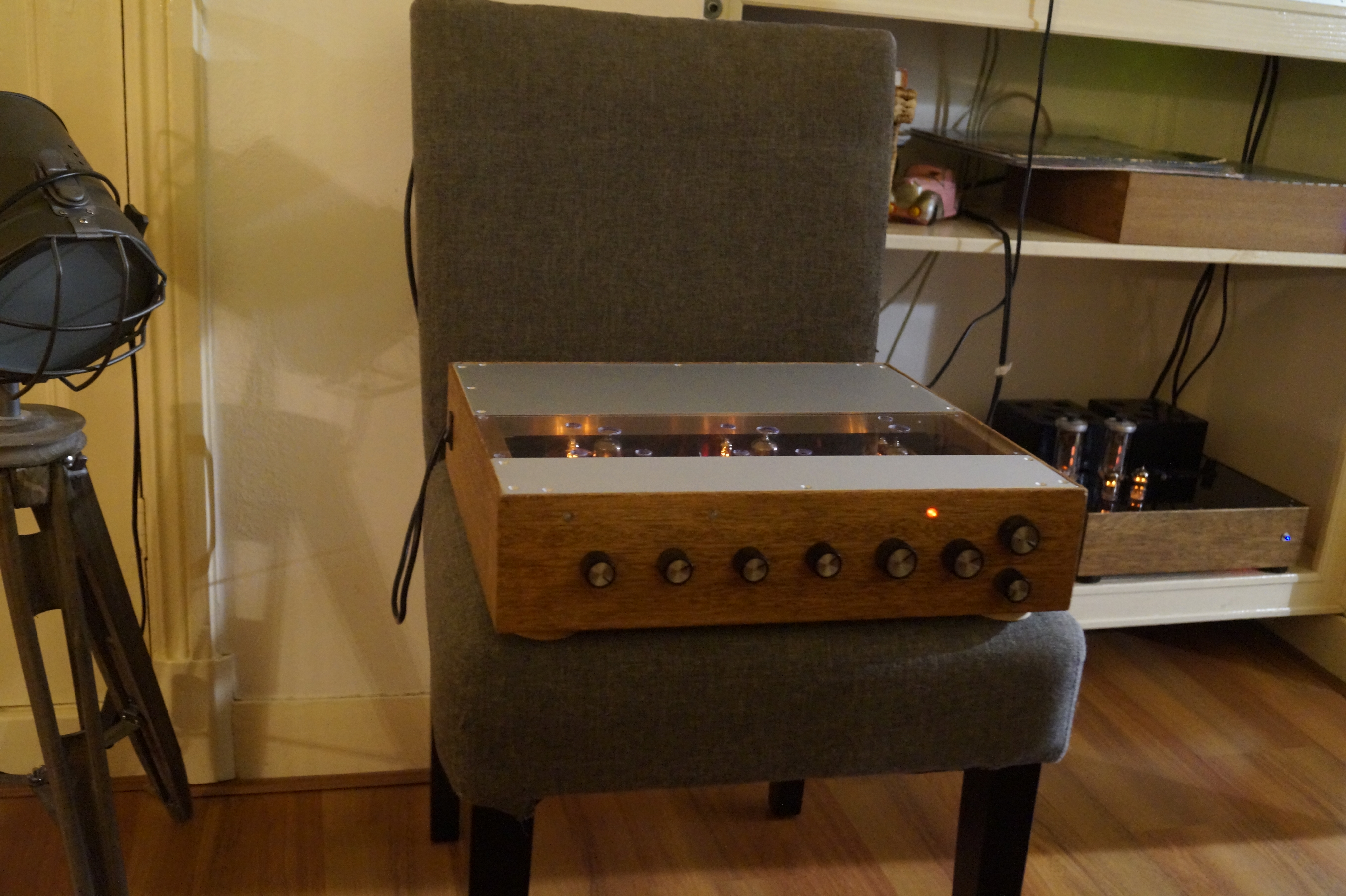

Mooi gelukt zo Demo :rock: zonde dat er een deksel op gaat straks.
Berichten: 6144
Ja mooi gelukt,ik ben er erg blij mee.
Jammer dat ie naar mijn kameraad gaat :D
Dit is ook een hele leuke aanvulling op buizenspul.
Aan de deksel wordt gewerkt.

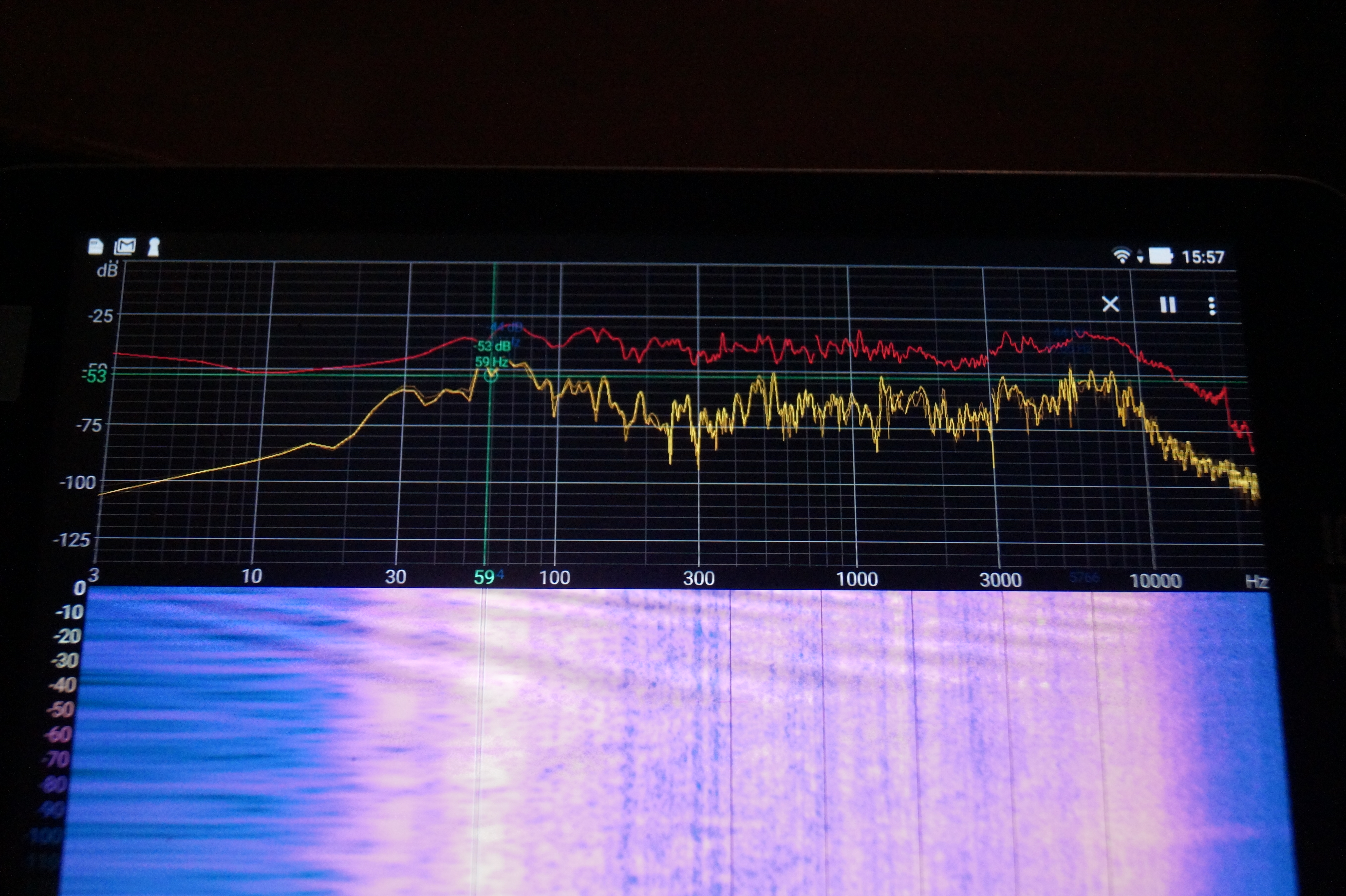

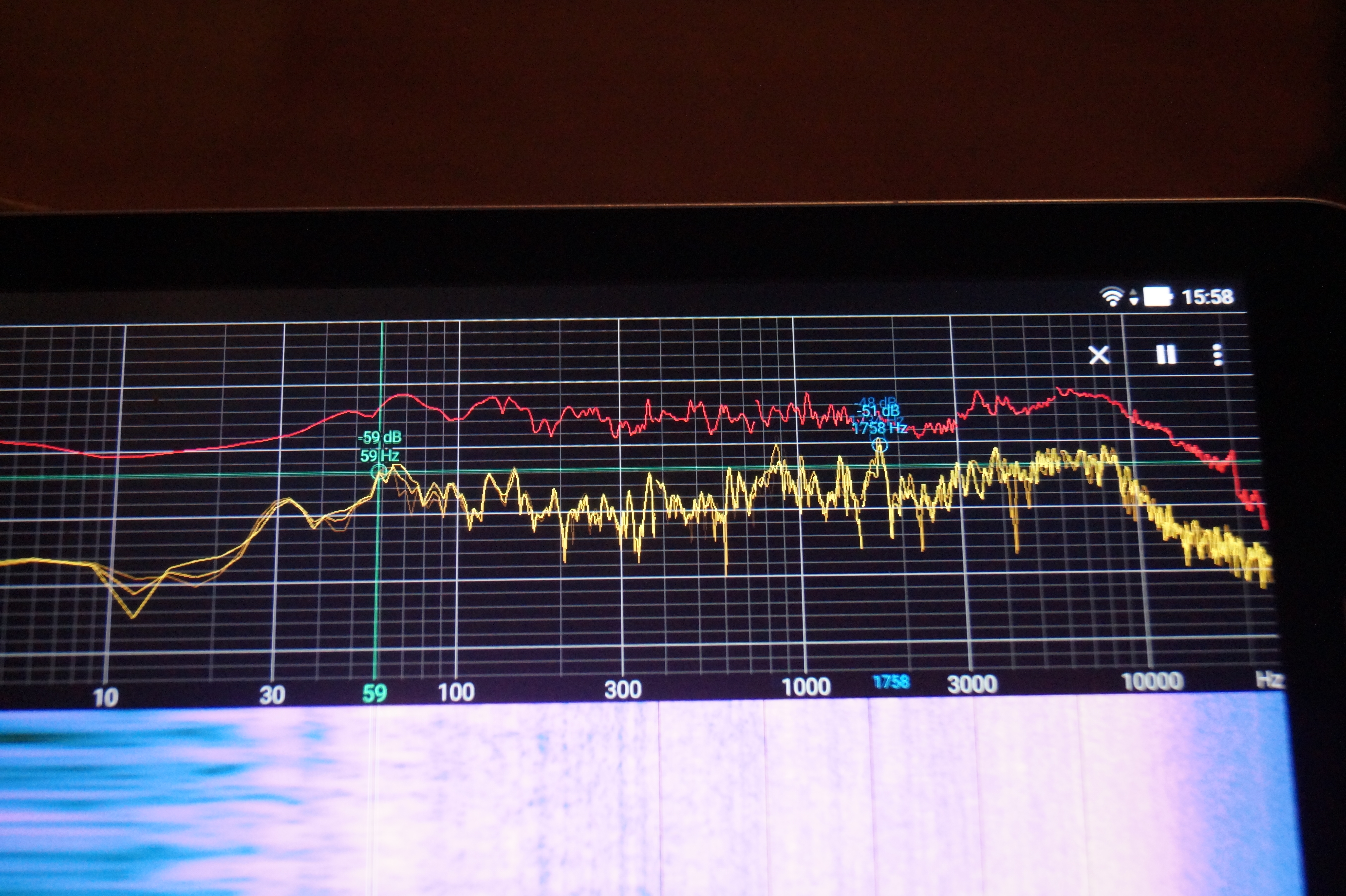

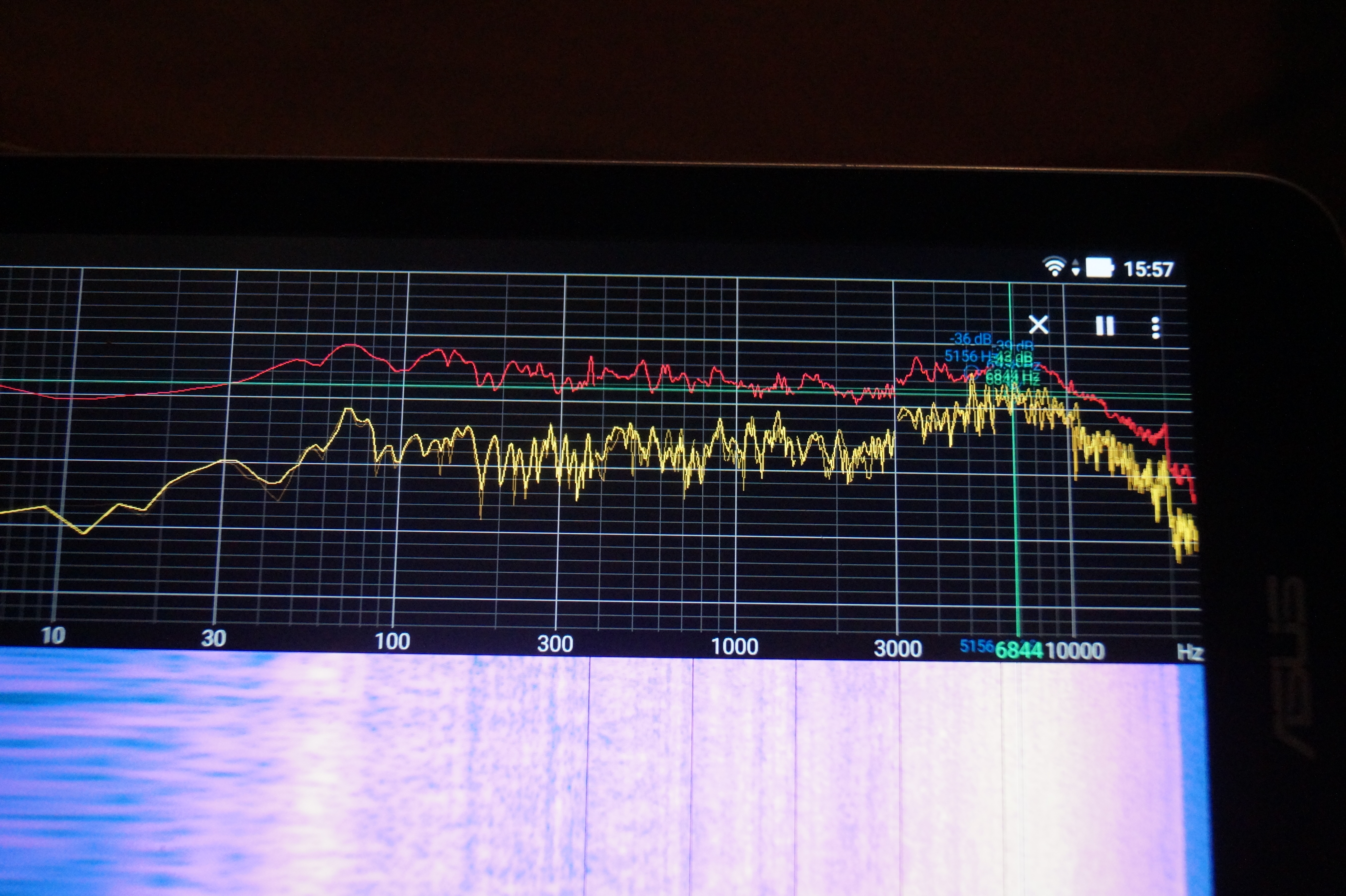

Dan maar even een manier bedenken om er Roze ruis op te zetten :think:
De oplossing is vaak simpeler als gedacht :idea:
Via youtube een bestand aan roze ruis aan het afspelen via een netboekje.
En op de tablet een spectrumanalyse app gezet.
Dit is wat ik te zien krijg!
Alles in de stand neutraal(pot in het midden)
De derde trap het hoog op maximaal.
De derde trap het laag op maximaal.
Werkt volgens mij allemaal goed :D

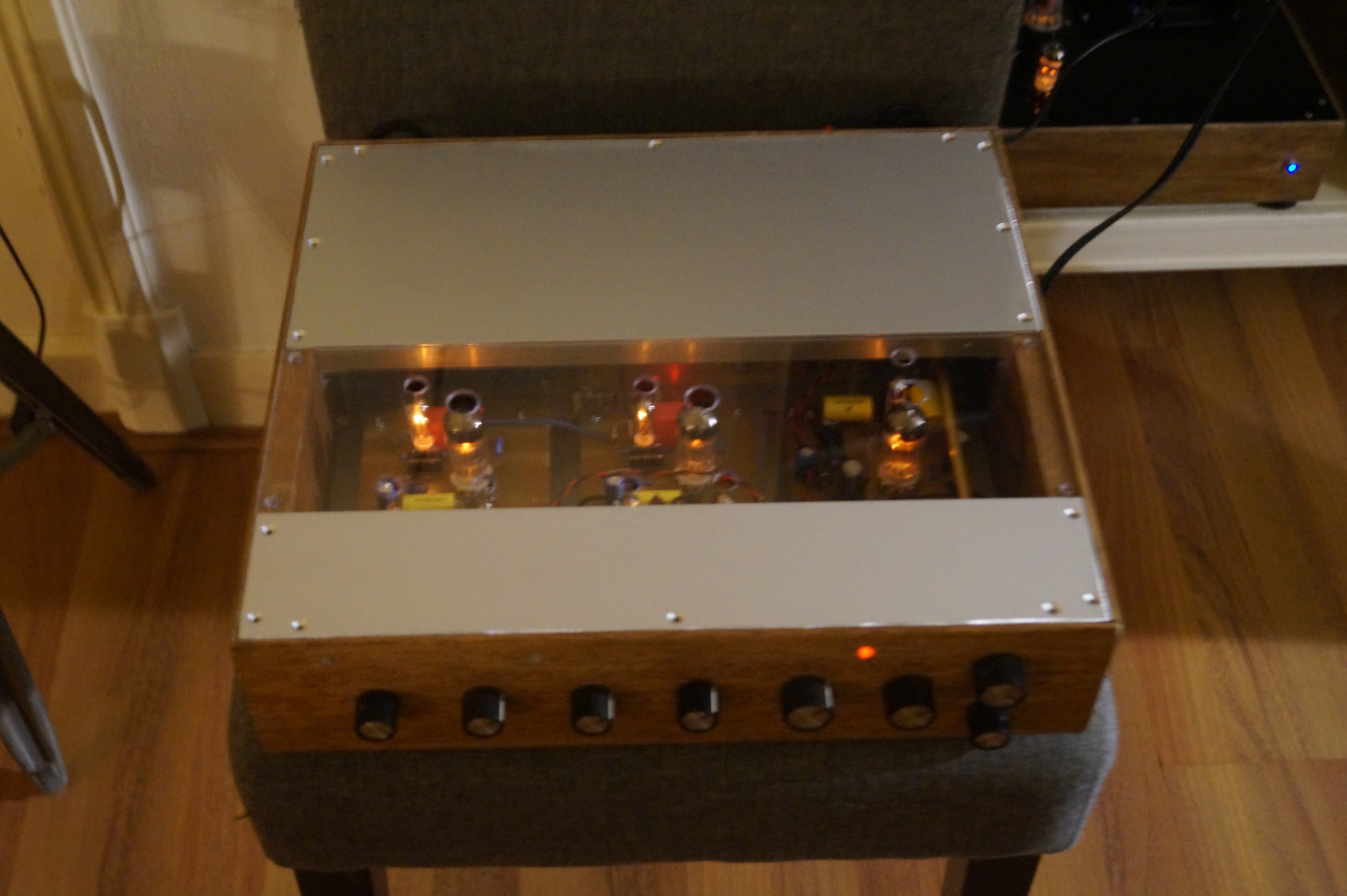

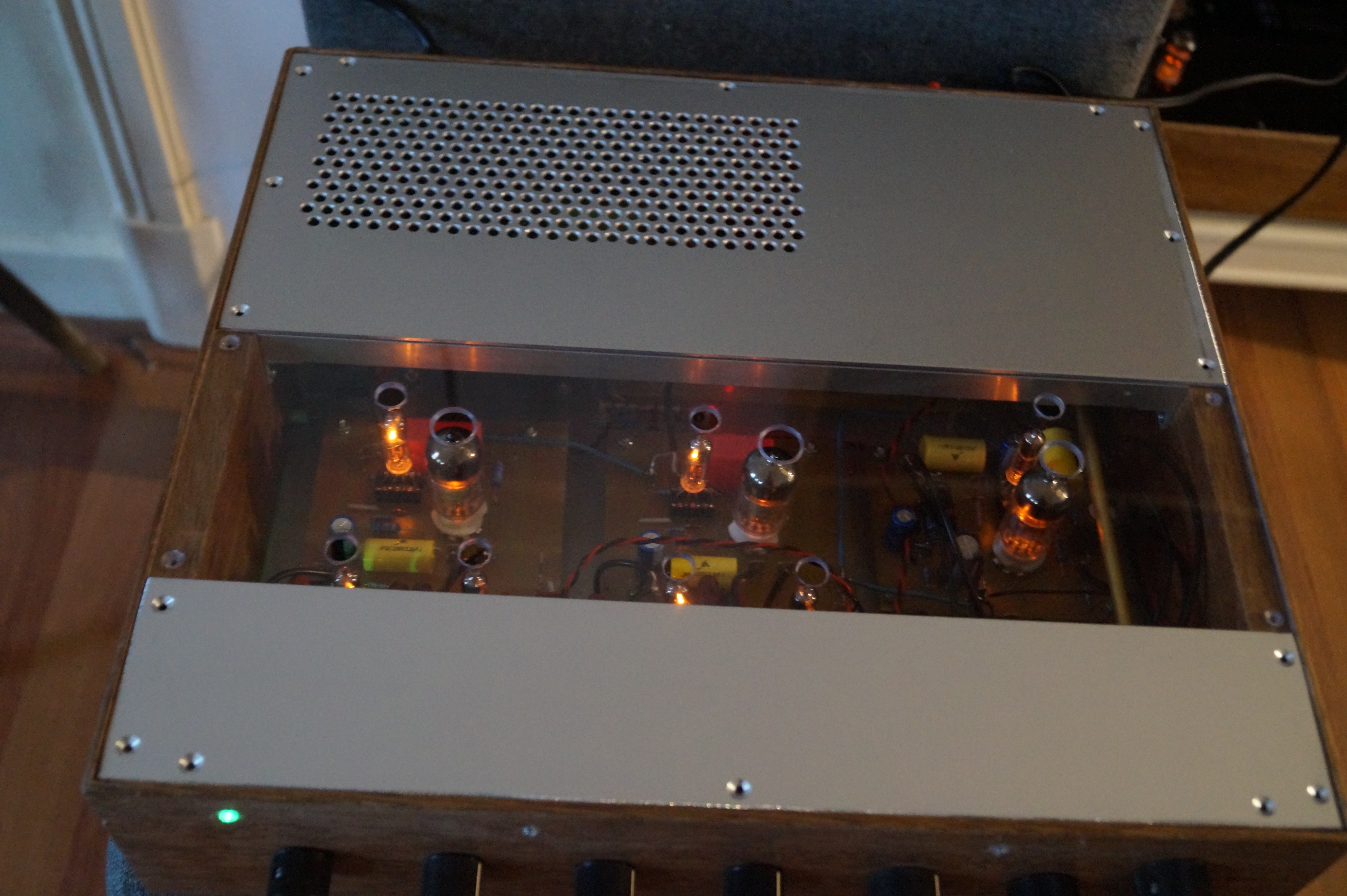

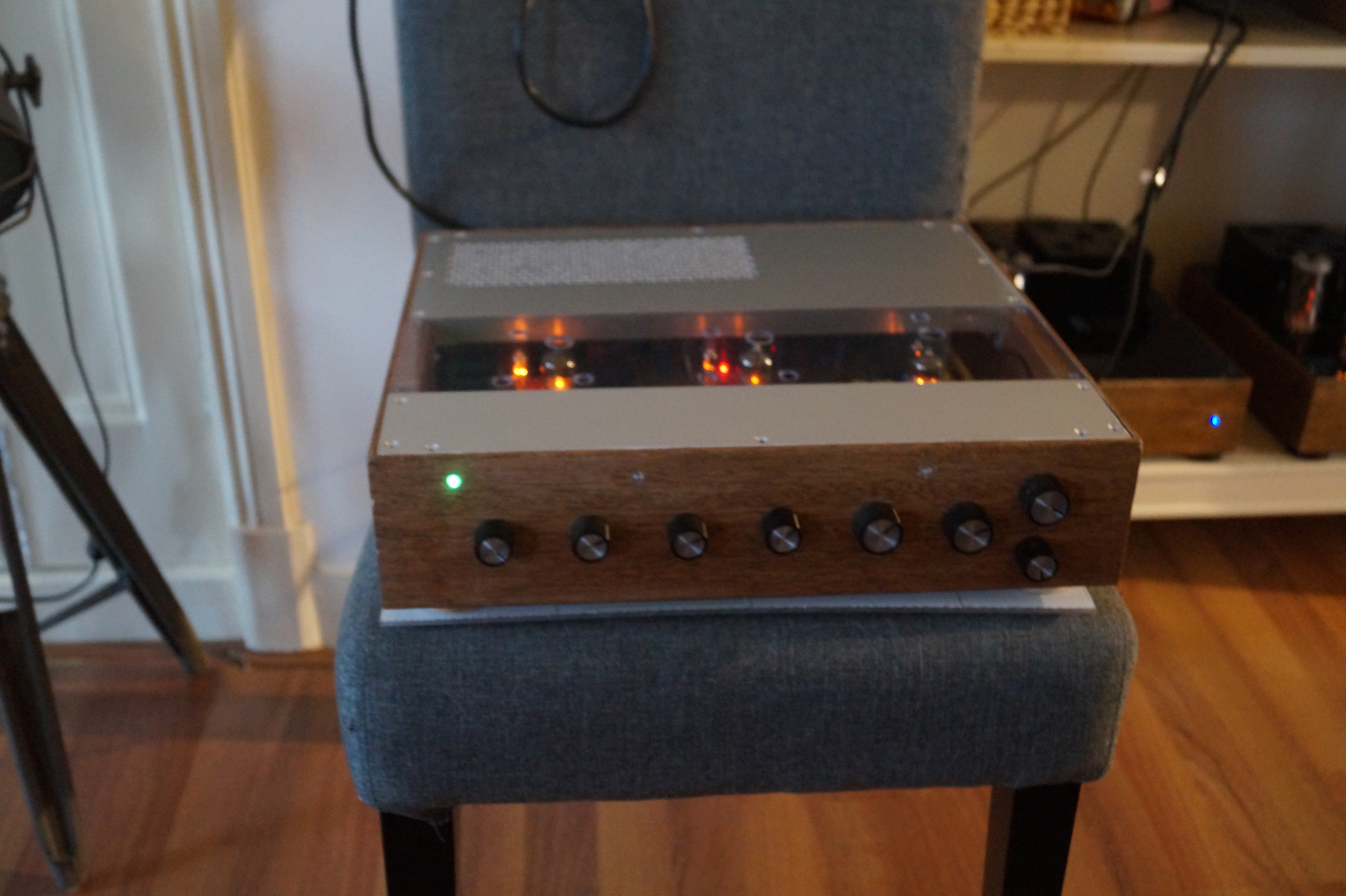

Ben nu met de deksel bezig.
Heb er een stuk doorzichtig Lexaan(polycarbonaat) op gezet en test nu hoe dat materiaal zich houd bij de warmte van de buizen.
Volledig afdekken met Lexaan is geen optie,ook al geprobeerd,.
Het materiaal heeft een groot nadeel wat betreft statische elektriciteit,iets wat je niet te veel bij buizen wilt hebben :?
Het voordeel t.o.v. plexiglas is dat het niet splijt bij boren of zagen en minder warmte gevoelig is.

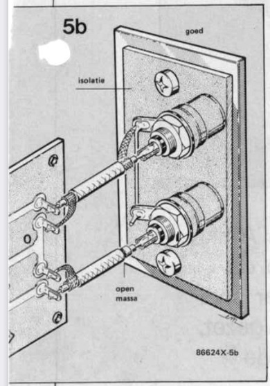

Nog iets wat me verbaast bij dit ding,is dat het uitgedachte aardschema zijn werk doet.
Per printje 1 aansluiting naar de voedingsaarde
Bij de ingang,volume pot,beide massa,s van de inkomende bedrading aan elkaar gesoldeerd en met een weerstandje plus parallel condensator aan de kast verbonden.
De ingangsbedrading op de twee printen volgens de regels gemaakt.
De massa tussen de twee ingangsprinten is ook gelijk de enkele massa verbinding met die printen en de voedings massa.
De twee 100 Ohm ontbrom weerstanden van de gloei wisselstroom spanning bij de voeding apart aan de kast verbonden ,net als de massa draad van de potmeters.
Bij de uitgangen de massa,s van links en rechts bij het Mute relais verbonden en via 1 draad rechtstreeks naar de voedingsmassa op de voedingsprint.
Alle afscherming van de kabels ligt aan 1 kant aan massa,alle bekabeling naar de potmeters zit aan 1 kant aan de potmeter massa rail .
Ja een heel verhaal,maar zo zit het en dat werkt :D

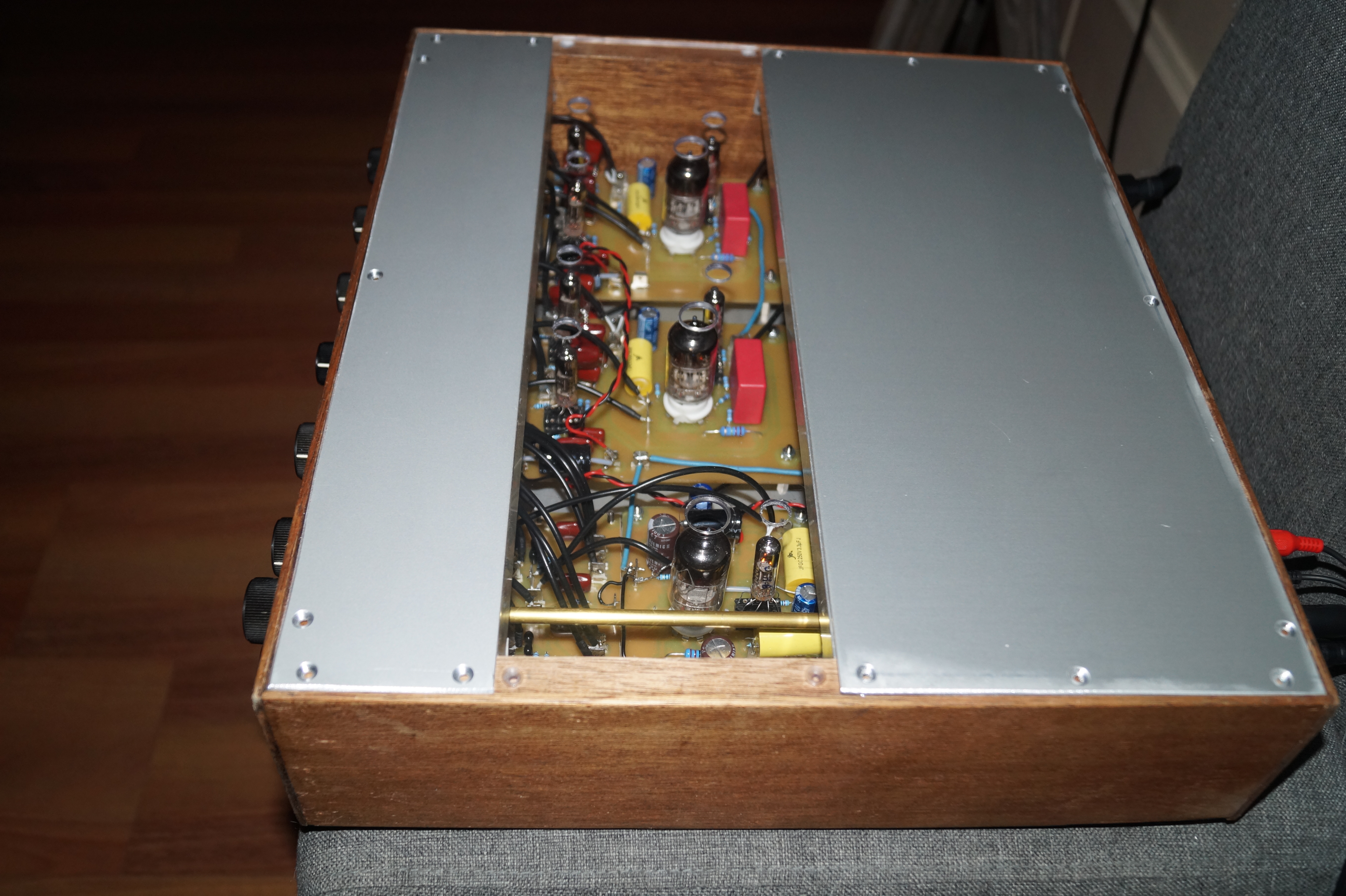

Even verder met de bovenplaat.
Het Lexaan op de plaatsen van de buizen wordt 50 graden.
Misschien dat ik de gaten voor de beluchting van de kleine buizen nog wat op boor naar 12mm i.p.v. 10.
Zat er nog een beetje mee dat de trafo gelijk lag kwa hoogte met de bovenplaat.
Een stuk uit de bovenplaat zagen zag ik niet zitten.
Dit opgelost door voor de achterplaat 2mm plaat te gebruiken en dat met M4 carrosserie ringen 1mm van de behuizing te brengen.
De voorplaat en het Lexaan gedeelte zijn 3mm dik.
Nu sluit alles mooi aan en komt de trafo niet tegen de bovenplaat. :D

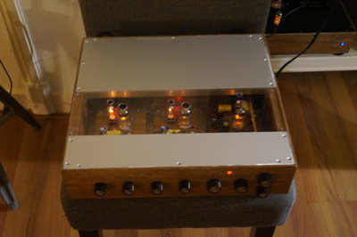

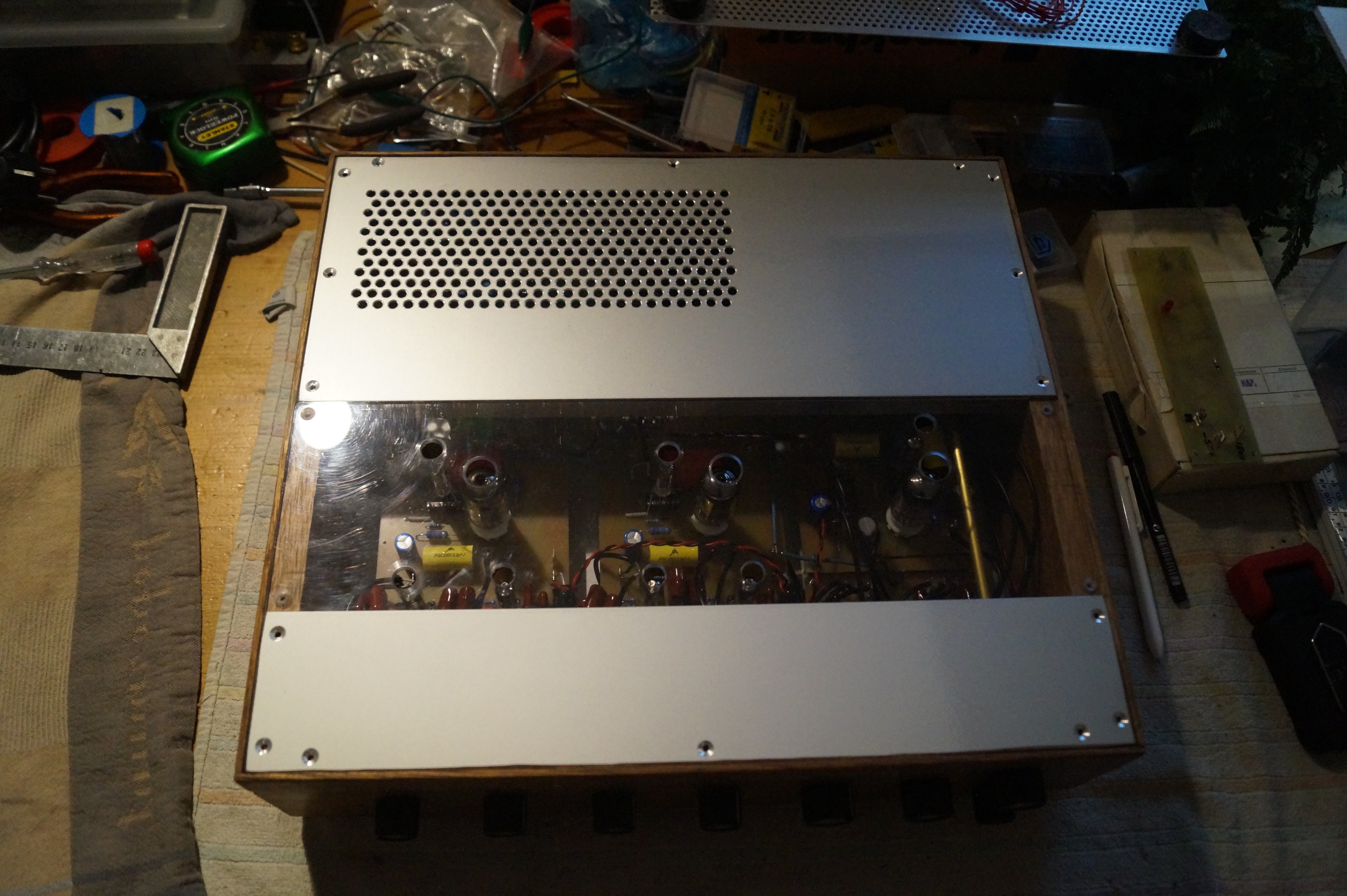

Oke,het ding zo,n 8 uur aan de loop gehad.
Dan wordt het tijd snel de deksel te lichten en wat temperatuur metingen te doen.
Op de buizenprinten meet ik 40 graden op de print,dat is niet slecht met 10 buizen in de kast.
Maar achterin meet ik 60 graden op de trafo en dat vind ik een paar graden te veel.
In het achterste paneel moet dus wat aan beluchting gaten komen :-k

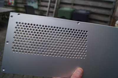

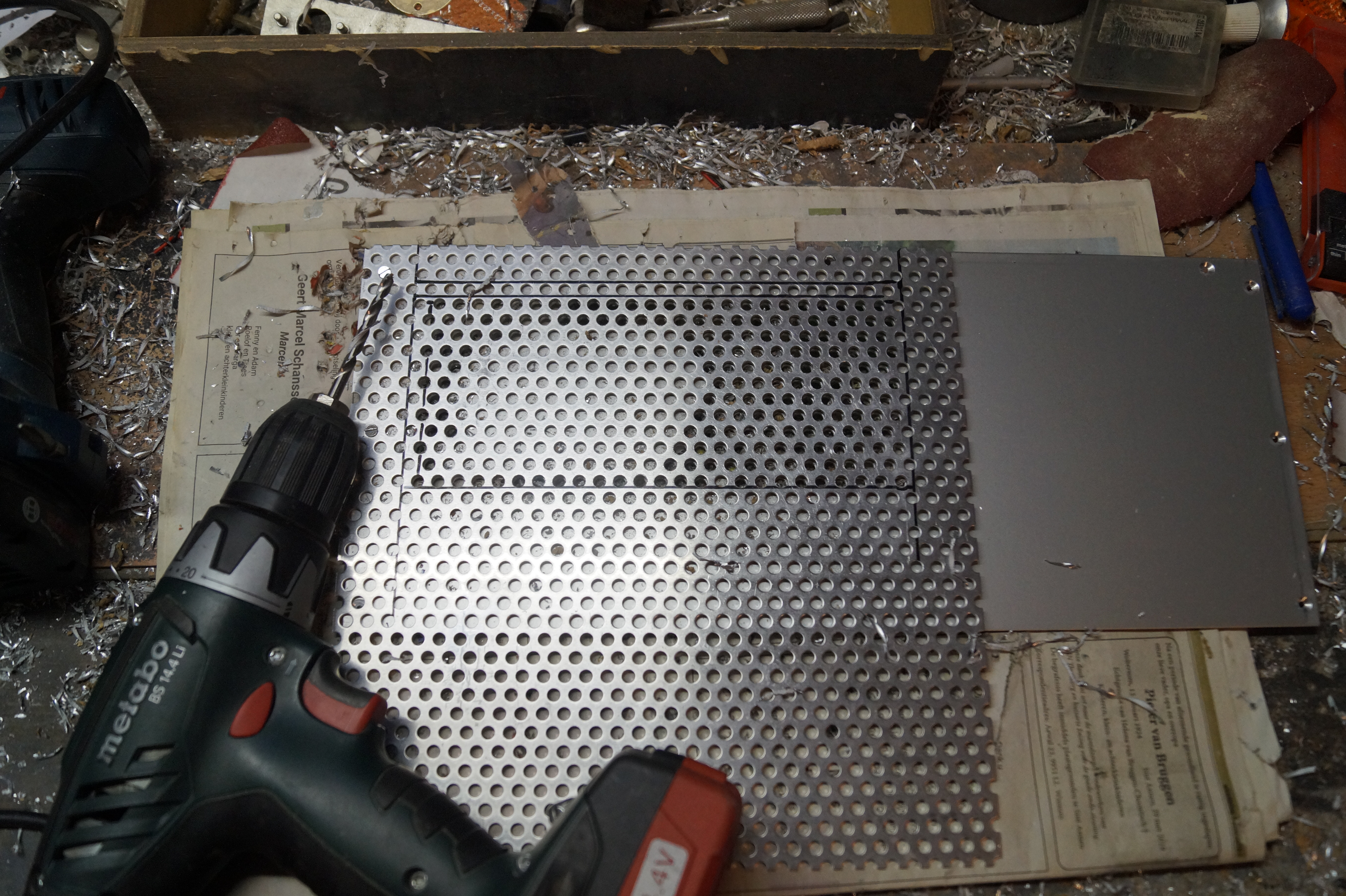

Rooster in het achter paneel.
Gaten boren dus.
Ik kan geen centerpoint gebruiken i.v.m. de hardheid van het plaatwerk. :?
Dan maar een boor mal. :shock:
En dat gaat goed :D
Wel een RSI hand van de hoeveelheid gaten maar alla,.... :lol:
Staat nu 6 uur aan de spanning,wacht nog even met temperaturen.
Keurig gatenpatroon Demo, mooi opgelost zo =D> Buisjes eronder mooi zichtbaar, als het met de warmte goed gaat zo prettige oplossing.
De RSI ben je morgen vergeten, het patroon zie je overmorgen nog :D
306 ? :lol:
