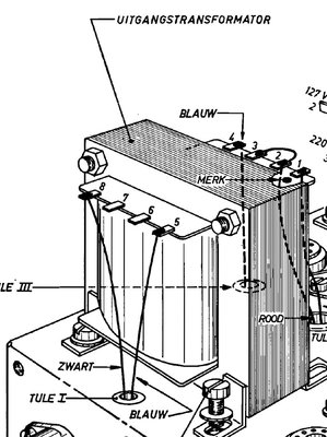

Staat toch een tekening in die HF10 handleiding :?
Wat duidelijker gemaakt. De Raa wordt niet vermeld, vermoedelijk rond 9k. Maar met de spreiding die ze opgeven (3-5,5-7 en 7-15) is die 9k ook niet erg vast.
Hoi Anne :goeie:
Dat plaatje heb ik gemist Anne kon het nergens vinden in het originele boekje van Philips
Blij dat je weer er bent :D
Bedankt dat je het bovenwater getoverd hebt voor me
En jeroen op primaire dat draadje waar beide spoelen met elkaar zijn verbonden is me duideljk :D
Toch bedankt voor het mee zoeken en mee denken :D

Toch nog een vraagteken over gebleven :-k
Dezelfde denk wat Anne bedoeld 7-15 Ω Op de onderste en bovenste tap bij een primaire van 9KΩ dat is nog al veel spreiding
volgens het plaatje moet ik mn 4Ω dummyload aan de bovenste soldeerlip 1 ( Ground) en soldeerlip 3 solderen

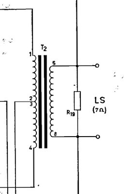

Ok, op de grootste secundaire wikkeling meet je een wikkelverhouding van 32 en dus een impedantieverhouding van 1024. Ik snap niet zo goed waarom je deze met 4 Ohm gaat vermenigvuldigen? Want dan kom je inderdaad uit op een te lage primaire impedantie. Maar daar is die uitgang ook niet voor bedoeld. Hier moet je 7 Ohm aansluiten en dan kom je op ruim 7k primair en dat lijkt redelijk te kloppen. Ik denk dan wel dat die 7 Ohm bedoeld is als minimum waarde, liefst ietsjes hoger. En dat komt dan wel weer overeen met de waarden die Anne noemt: 7-15 Ohm.
Ik had eigenlijk aangenomen dat jouw HF10 UGT dezelfde is die later gebruikt is in de HF304. Daar heet ie 918/01. Kan iemand dat misschien bevestigen danwel weerleggen?
schema
schema
De aansluitingen zien er hetzelfde uit:
plaatje
plaatje
Primair zijn 2 en 3 extern doorverbonden en de 1k weerstand zit secundair over 5 - 8. Dat noemen ze dan de 7 Ohm uitgang.
Ik heb ook nog een HF10 UGT liggen met het idee om een stereo versie te maken met de HF304. Tot nu toe heb ik aangenomen dat deze UGT's identiek zijn en dat ik 8 ohm luidsprekers op de totale secundaire wikkeling kon aansluiten. Maar als ik tijd heb zal ik ze eens doormeten.

door Jeroen211
Hoi Bert, dan klopt het toch? Als je 4 ohm aansluit op de 7 Ohm uitgang krijg je inderdaad 4096 Ohm. Dat is voor de versterker te weinig maar het klopt wel.

Mn meet resultaat 4.72 Volt op 4 ohm bij 30 hz als UltraLineair met de VDV ringkern trafo is 5.5 Watt ! Op 30 hz
Blauw is het ingaande signaal en dusdanig verzwakt dat ik het over het uitgangs signaal kon laten zien op de scoop
Mooi resultaat , maar moet nu mn rust nemen Maar dit is een positief resultaat

Wel raar en jammer dat die HF10 trafo's het zo slecht deden in het hoog. Zou je toch niet verwachten :think: Ik moet maar eens vaart maken met mijn eigen projectje met die dingen.
Maar mooi dat dit beter gaat :)
Re: EL84 versterker printen met schema,s
Geplaatst: di 20 apr 2021, 14:33
door OpaBert
Ik vind dat best mee vallen Jeroen 3:5 Watt op 20 khz
Dat is een hoop geluid hoor En vergeet niet deze trafo,s zijn uit de 60 er jaren Denk dat er maar weinig bronnen waren met een dergelijke frequentie gebied
De AM en FM radio normale bandrecorders en de draaitafels met kristal element van toen ook niet
de Bandrecorders en magnetodynamische pu elementen weet ik eigenlijk niet zeker
Niet in wat ik toen had met ingebouwde versterker en de breedband luidspreker in het deksel :D
