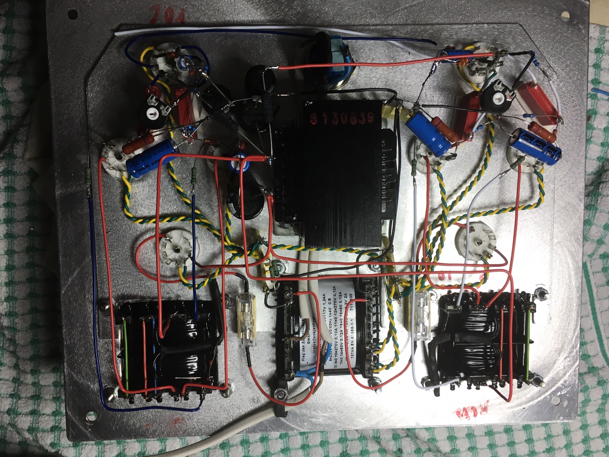

Je bouwt erg netjes trouwens. Dat is een goed uitgangspunt voor succes.

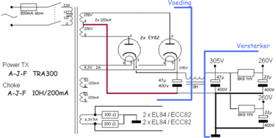

Is niet erg goed te zien maar de verbinding voeding-versterker, vooral de massakant, lijkt me niet helemaal goed.Moeten bij voorkeur geen gemeenschappelijke verbindingen hebben.

Anne, bedoel je dan de massa?
Want ik heb 1 gemeenschappelijke massa gemaakt met een aantal tussen massa's die geen massa maken.
En bedoel je dan dat de voeding zijn eigen massa moet hebben?
Re: EL84 PP UL bouwen
De voeding is een ding, de versterker een ander.Voeding en versterker hebben geen gemeenschappelijjke draden, er zijn enkel twee verbindingen.De voeding heeft een plus en een min uitgang en de versterker een massa en een plus aansluiting.

Dus ik begrijp hieruit dat de min van de voeding niet aan massa komt Anne?
:o de min van de voeding komt aan de massa van de versterker.Bij voorkeur bij de eindbuizen (kathodeweerstanden-ontkoppel-C's) en de plus eerst naar de UGT's.

Maar dat heb ik toch gedaan Anne?
Ik heb de min van de versterker op het contact plaatje gesoldeerd en die is doorverbonden naar het centrale massa punt vooraan bij de smoorspoel.
Wat begrijp ik niet.

Bericht door Pcdg »
Misschien bedoelt Anne dat je de Massaverbinding tussen de twee elco’s los moet maken (onder de smoorspoel in het schema) en de eerste elco Apart met massa moet verbinden.

Dat was mijn eerste gedachte ook Paul dat hij dat bedoelde, tot de smoorspoel eigen massa en daarna de versterker eigen massa.
Maar dan krijg je wel 2 massa punten, en ik begrijp dat er een ster of lijn massa moet zijn.

Heb met een 1 mm boortje alle buisvoet gaatjes gecontroleerd en er zat er 1 verstopt!!!
moest ik openboren met het 1 mm boortje(buispen dikte.)
Heb de versterker voor het eerst opgestart, zekeringen blijven allemaal heel en de gloeispanning van alle buizen werkt en na 5 tot 10 sec klinkt het in de luidsprekers alsof de versterker vol open staat(volume is losgekoppeld) en als je het frame aanraakt gaat hij galmen(brommen), geen echte brom maar een heel lichte alsof je de ingangangs draad aanraakt van een normale versterker.(dus aan de massa).
De voeding heeft niks met massa te maken, zit "zwevend" in de kast, komt enkel een plus en een min uit.
Het is dus niet de bedoeling om min-draden van de voeding als massa-aansluiting te gebruiken voor de versterker.

Dus de elco voor de smoorspoel hoort bij de trafo(losgekoppelt van het chassis, en na de smoorspoel zit alles op het chassis op 1 punt, zeg ik het zo goed Anne?
Als je 't zo wil noemen, klinkt goed.
De massa van de versterker op één punt aan het chassis, liefst bij de ingang.
Als er dan nog brom ontstaat wanneer je een toestel aansluit, kan die massa-chassis verbinding nog los en vervangen door een 100Ω weerstand (evt. overbrugd door een C).
