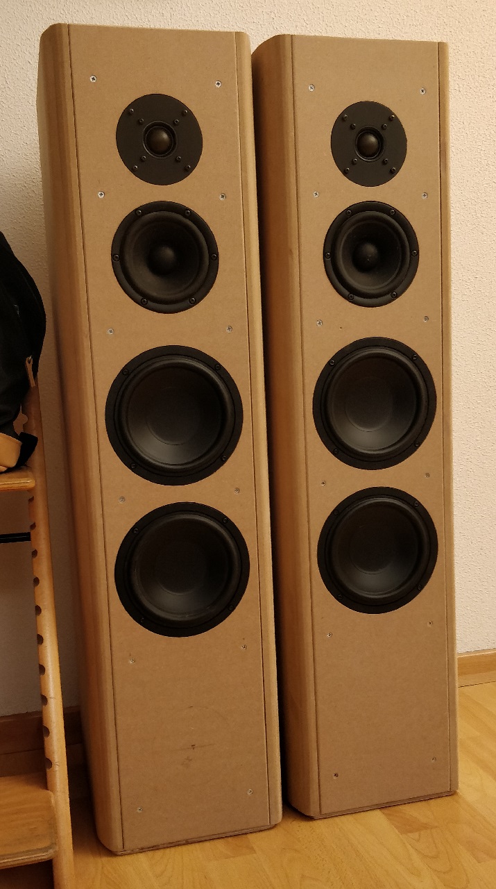

De basreflexkasten moeten afgestemd worden. Daar hebben we even mee gewacht omdat er wat perikelen waren met de meetapparatuur, maar dat is nu opgelost. Volgens zowel VituixCad als WinISD wordt een optimale afstemming bereikt op 33 Hz.
Kast A bestaat uit 2 gescheiden compartimenten van 22 liter, kast B heeft een groot compartiment van 44 liter. Die kast met gescheiden compartimenten heb ik gemaakt om makkelijk één woofer te kunnen meten zonder dat deze beïnvloed wordt door de andere woofer.
Ik heb eerst impedantiemetingen van de woofers gedaan. Van kast A beide woofers apart en van kast B beide woofers parallel geschakeld (los is zinloos).
Kast A boven 8 ohm
Kast A boven 8 ohm
Kast A onder 8 ohm
Kast A onder 8 ohm
Kast A. Het bovenste compartiment is perfect. Doen we niks meer aan. De onderste scheelt 1,3Hz. Ik zou even de bandschuurmachine over het uiteinde van het pijpje kunnen halen.Ik zie een onregelmatigheidje bij 600Hz. Dat zou de diepte van de kast kunnen zijn (25cm). Ook net boven 200Hz zit wat, maar de golflengte die daarbij hoort kan ik niet relateren aan de afmetingen van de kast. Ik ga er vanuit dat dat iets van een reflectie buiten de kast is. De impedantiemeting is sowieso vrij gevoelig voor omgevingsgeluiden.
Kast B parallel 4 ohm
Kast B. Is iets te laag afgestemd,ik kan het pijpje een stukje inkorten. Het scheelt maar 2,6 Hz
Ik heb ook close range metingen gemaakt (microfoonkapsel gelijk aan het vlak van de baffle). Ik heb in beide gevallen beide woofers aangesloten om zowel het toegevoerde vermogen als het omgevingsgeluid gelijk te houden.
Alle 4
Alle 4
Wonderlijk dat de karakteristieken van 4 woofers uit twee verschillende kasten zoveel overeenkomen.
Als ik het vergelijk met de vorige meting (met mijn oude meetset) is het verloop in het laag nu veel aannemelijker.
Dat kan natuurlijk zijn omdat die meetset gaar was of omdat de woofers nu een beetje ingespeeld zijn.
De schaal in dB is overigens niet absoluut.
Tot slot een luisterproef. Diverse stukjes muziek in mono beluisterd op afwisselend kast A en kast B.
A/B vergelijking
A/B vergelijking
Ik hoor geen verschil in laagweergave. Het 25cm opschuiven van het geluidsbeeld van links naar rechts overstemt echt een mogelijk verschil in klankkleur. De conclusie is dat die 2 Hz niet zoveel uitmaakt. De meeste muziek heeft grondtonen die hoger liggen dan 33 Hz en kamerinvloeden zijn op deze frequenties dominant.

Ik krijg net te horen dat muziek op piccolo, triangel en harpsichord toch minder geschikt zijn voor bovenstaande luisterproef. :rock:
Re: TMWW-1
Geplaatst: ma 04 mei 2020, 15:03
door pappaleo
Toch maar twee van de drie basreflexpijpjes een beetje ingekort:
Kast A boven: ongewijzigd
Kast A onder: 1cm ingekort
Kast B parallel: 2 cm ingekort
Nou hoera. Ik was al bang dat ik ineens op 40Hz of zo uit zou komen, maar het resultaat is de rotmoeite.
Ik geloof het zo wel. Voor de filterontwikkeling maakt dit toch niks uit.

Dempen van de laagkasten.
De metingen zijn gisteren al gemaakt, nog voor het inkorten van de baspijpjes.
Burst decay van de bovenste baskast.
boven ongefilterd
boven ongefilterd
boven gefilterd
boven gefilterd
Het onderste plaatje is met het huidige filter. Daar is de onderste woofer ook aangesloten, anders doet het filter iets heel anders.
Burst decay van de onderste baskast:
onder ongefilterd
onder ongefilterd
onder gefilterd
onder gefilterd
So far so good.
De eerste echte narigheid valt buiten het inzetbereik van de woofers.
Er is wel een kleine resonantie rond 220Hz, maar dat kan ik niet relateren aan de afmetingen van de kast.
Burst decay van de woofers van kast B:
boven ongefilterd
boven ongefilterd
onder ongefilterd
onder ongefilterd
en gefilterd:
boven gefilterd
boven gefilterd
onder gefilterd
onder gefilterd
Ongefilterd zien we die 220 Hz overal terug. Gefilterd blijft er niets van over.
De huidige demping bestaat uit en laag BAF op alle wanden, niet vastgeplakt, maar op maat geknipt waardoor het zichzelf op zijn plaats houdt.
Achter de bovenste woofer van kast B is de ruimte geheel (luchtig) opgevuld met BAF. Bij een eventuele staande golf in de hoogte van de kast (97cm intern) is daar de luchtbeweging het groots en de demping het meest effectief. De baspijp zit aan de achterzijde iets onder de onderste woofer en kan vrij ademen.
Ik ga een paar platen flamex bestellen en kijken of ik de demping nog wat kan verfijnen.

Geplaatst: vr 22 mei 2020, 17:56
door pappaleo
Je zou bijna mijn grote vrienden vergeten.
Die staan dagelijks zo lekker muziek weer te geven dat je bijna zou vergeten dat er nog werk aan de winkel is.
Vandaag maar een buikoperatie gedaan.Alle ingewanden er uit en flamex er in.
op de operatietafel
op de operatietafel
toegang tot het inwendige
deze hoeveelheid BAF zat er in
midden gedempt met Bailey's longhair
flamex platen
flamex platen
Uiteindelijk is dit er niet helemaal in gegaan. De 40mm is terug in de doos en in elke kast is één plaat 25mm flamex terechtgekomen.
inkijk
inkijk
piramide
piramide
Omdat beide kasten verschillend zijn kwam ik bij deze niet helemaal uit. Daarom zien die stukjes op de lange kant van de piramide er een beetje zielig uit. :-& Dat heb ik overigens wel opgevuld met reststukken. Het gaat in dit geval om de punt die met 4 lagen (10cm) gevuld is met flamex.
Voor de rest is er 15 gram twaron ingegaan.
twaron
twaron
In eerste instantie leek het laag wat bonkiger. Ik heb toen iets opgezet wat ik recent ook nog gehoord had: het Adagio van Albinoni (mocht ie willen) door het Orpheus Chamber Orchestra met Edward Brewer op orgel. De lang aangehouden orgeltonen zijn duidelijk hoorbaar los van het orkest. Daardoorheen wordt het ritme aangegeven door gestreken noten op een bas waarbij je de snaren ook nog hoort grommen. Dat is dus wel in orde.
Ook het (op dezelfde CD aanwezige, obligate) Toccata en Fuga in D minor van Bach passeerde nog even de revue. Alle lage orgelpijpen zijn van elkaar te onderscheiden, het wordt geen brij. Daar is dus niks mis.
Met Sting zijn stemgeluid krijg ik de indruk dat het allemaal iets minder present is. Zou het kunnen zijn dat de output van de mid wat minder geworden is door de demping met twaron? Het is niet verkeerd of geknepen, maar het staat allemaal iets verder naar achteren.
Morgen is het weer boodschappendag. Misschien dat er wat tijd over blijft voor wat metingen.

Vanmiddag nog even een baffle gefreesd:
2 baffles in een
2 baffles in een
Morgen zaag ik daar 2 gelijke stukken van 35cm van af.
Van de huidige baffles zaag ik de bovenste 35cm af:
Die wordt vervangen door de nieuwe stukken.
Dan kan de beryllium tweeter er in en mag hij eens serieus auditie doen voor de meetmicrofoon.
