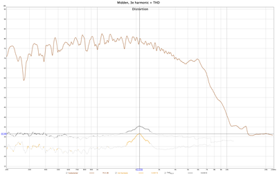

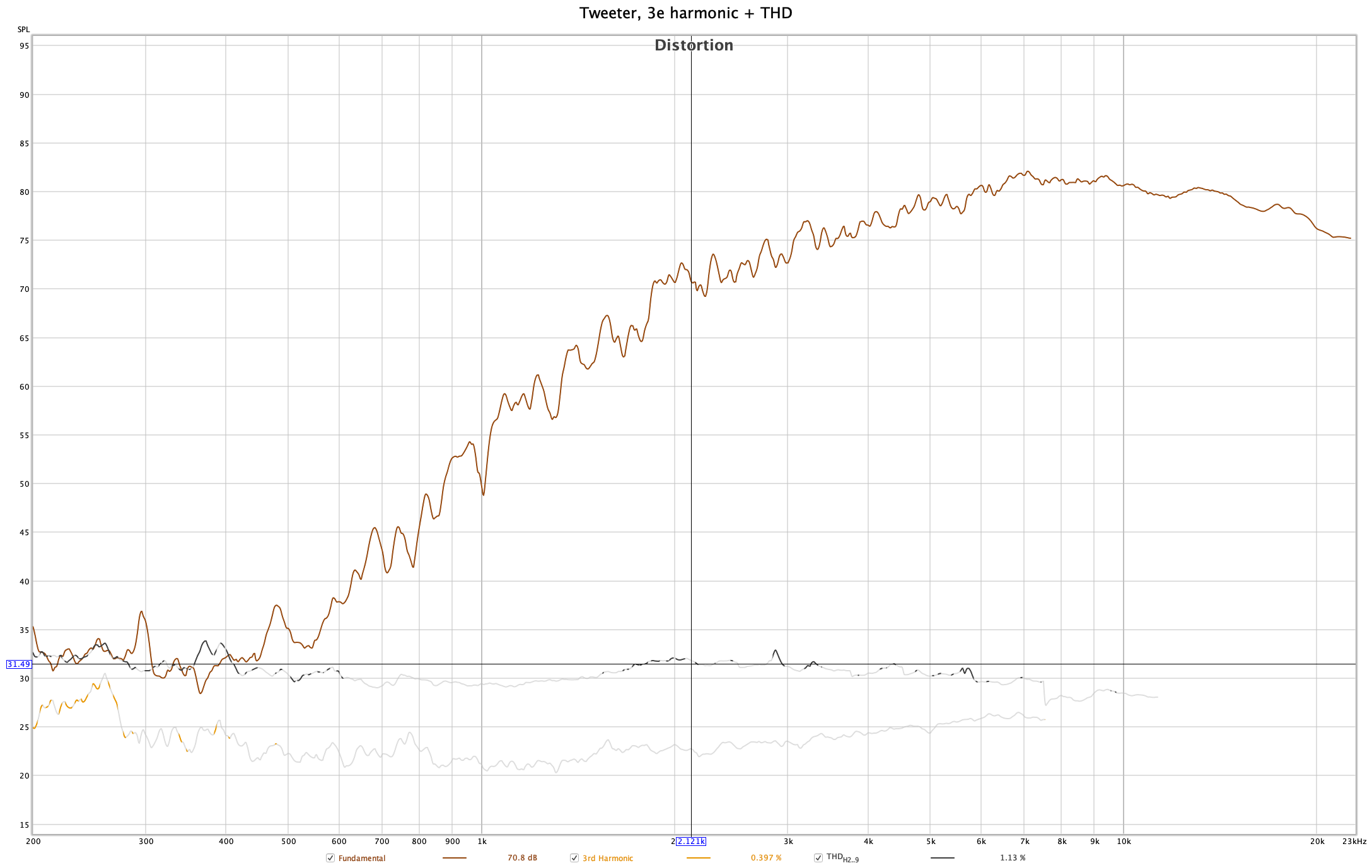

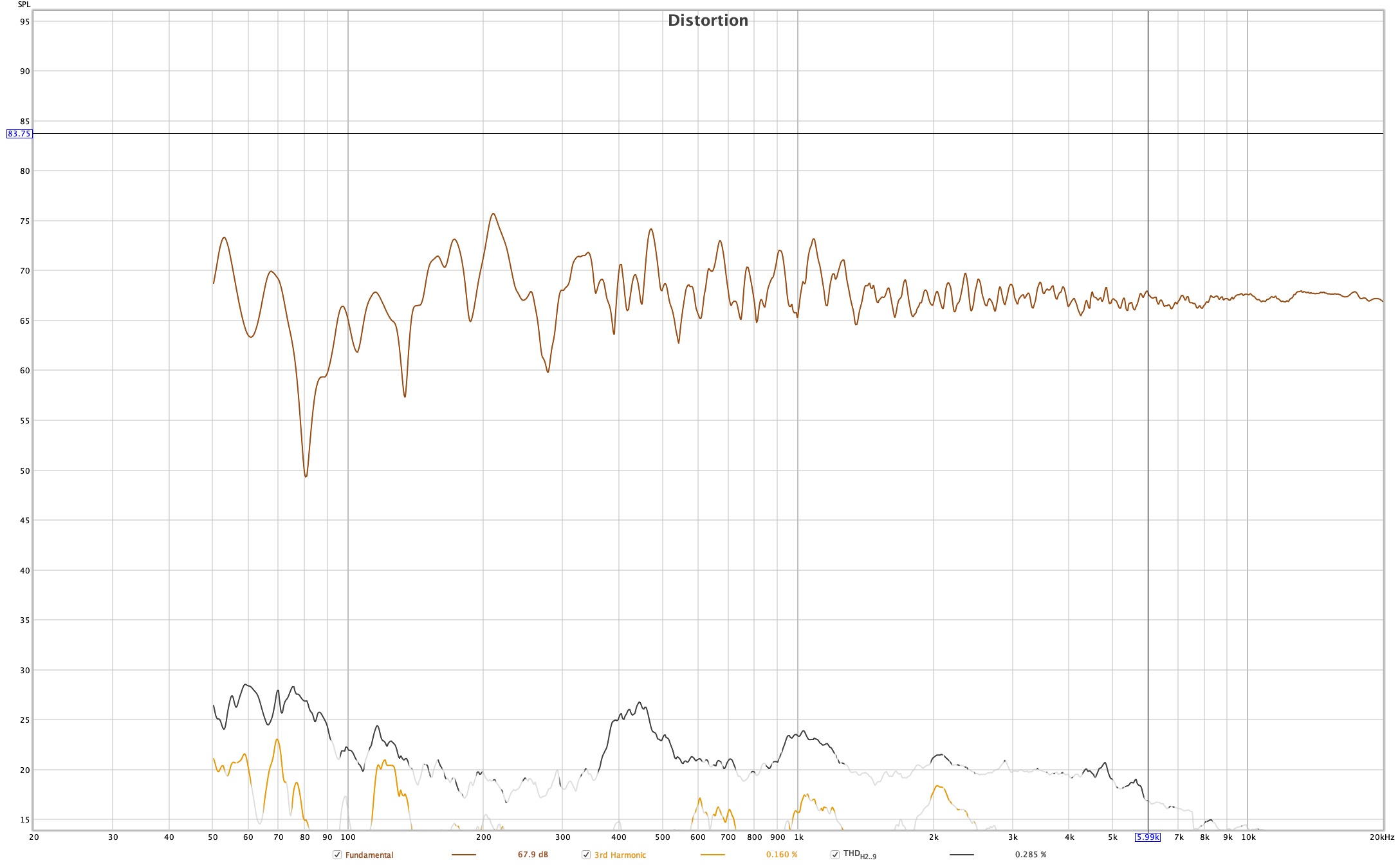

Bedankt voor de tip Wieger :D
Die piek op 2,7K zat in de noise floor ](*,) ](*,) ](*,) (was waarschijnlijk mijn kleindochter)
Enige 3e harmonic piek(je) (oranje lijn) die ik zie zit in de mid unit op 2,1K / 50dB onder het signaal, hoog, mid en laag unit's, 3e harmonic + THD

Wieger61
Berichten: 1426
Re: Het grote Hypex Filter Design Topic
Bericht door Wieger61 »
Spaar je kleindochter :-) De vervorming ziet er goed uit!
Wat door de trage afval wel gebeurt, is dat het geluid van woofer en tweeter elkaar op -15 dB, dus niet erg zacht, kruisen volgens de frequentieresponse van 12 januari. Dat zou effect kunnen hebben op hoe de klankkleur van de box onder verschillende hoeken is. Idealiter verandert die nauwelijks rond de luisterplek en weinig als je rondloopt. Als dan plots links of rechts doffer klinkt, klopt vermoedelijk iets niet met de afstraling die evenwichtig zou moeten zijn. Maar misschien zoek ik spijkers op laag water.

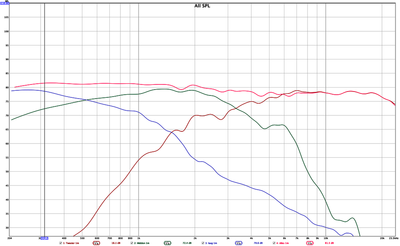

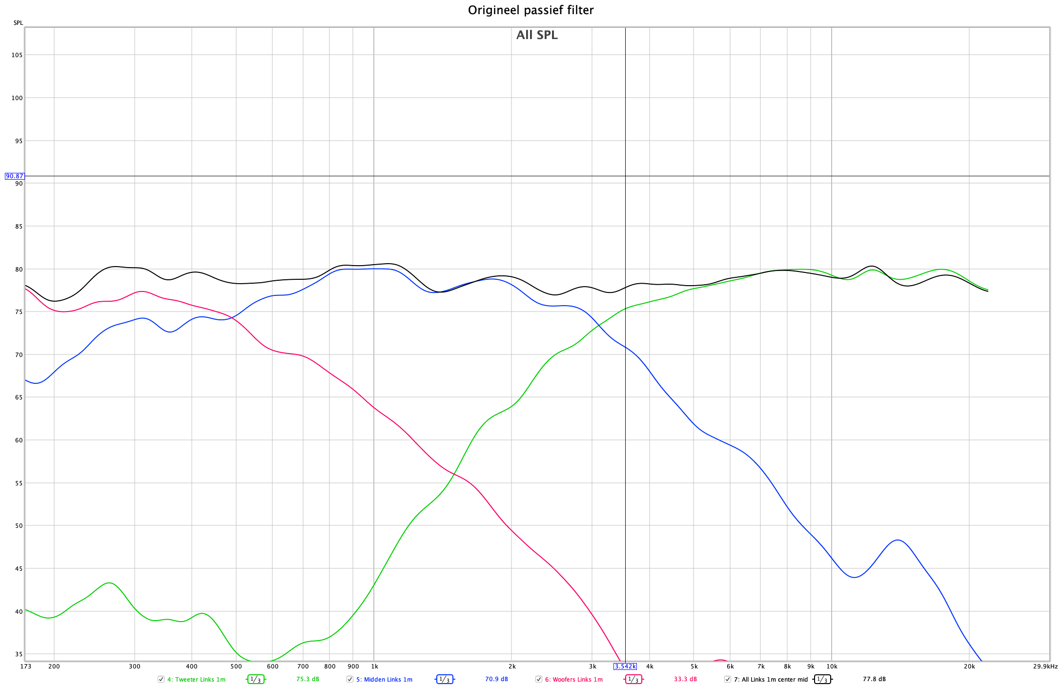

Hieronder nog het originele passieve filter versus het nu actieve filter (waar ik nog wat aan moet tunen zie ik)
Passief

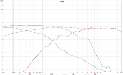

Actief
:goeie:
Idealiter moet bij zo'n grote overlap de frequentieresponse onder andere hoeken ook in het horizontale vlak onder toenemende hoek van de hoofdas af gelijkelijk afvallen. Zie maar eens de besprekingen van metingen van luidsprekers in Stereophile. Verschillen de losse drivers daarin sterk, zijn ze daar ongeschikt voor en stapt men over op steile filtering: LR4 met 48dB/oct. Als je het leuk vindt, kun je hiermee experimenteren, ook een groot voordeel van actief DSP-filteren. Dus zo'n filter uitzoeken en instellen en dan luisterend heen en weer schakelend om te horen of je verschillen hoort. Want de afstraling rondom bepaald mede het geluid op de luisterplek. Zo klinkt een sterk bundelende mid of tweeter anders dan een rondstralende, ook al zijn ze op de as hetzelfde. Ook reageren steile filters anders op transiënten, dus bijv op tokkelgeluiden van gitaren en klavecimbels. Sommigen horen het verschil. Bijkomend voordeel: Je kan nog even door met hobbyen, zonder veel kosten :-)

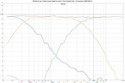

Om het andere topic niet te verstoren plaats ik het maar hier :wink:

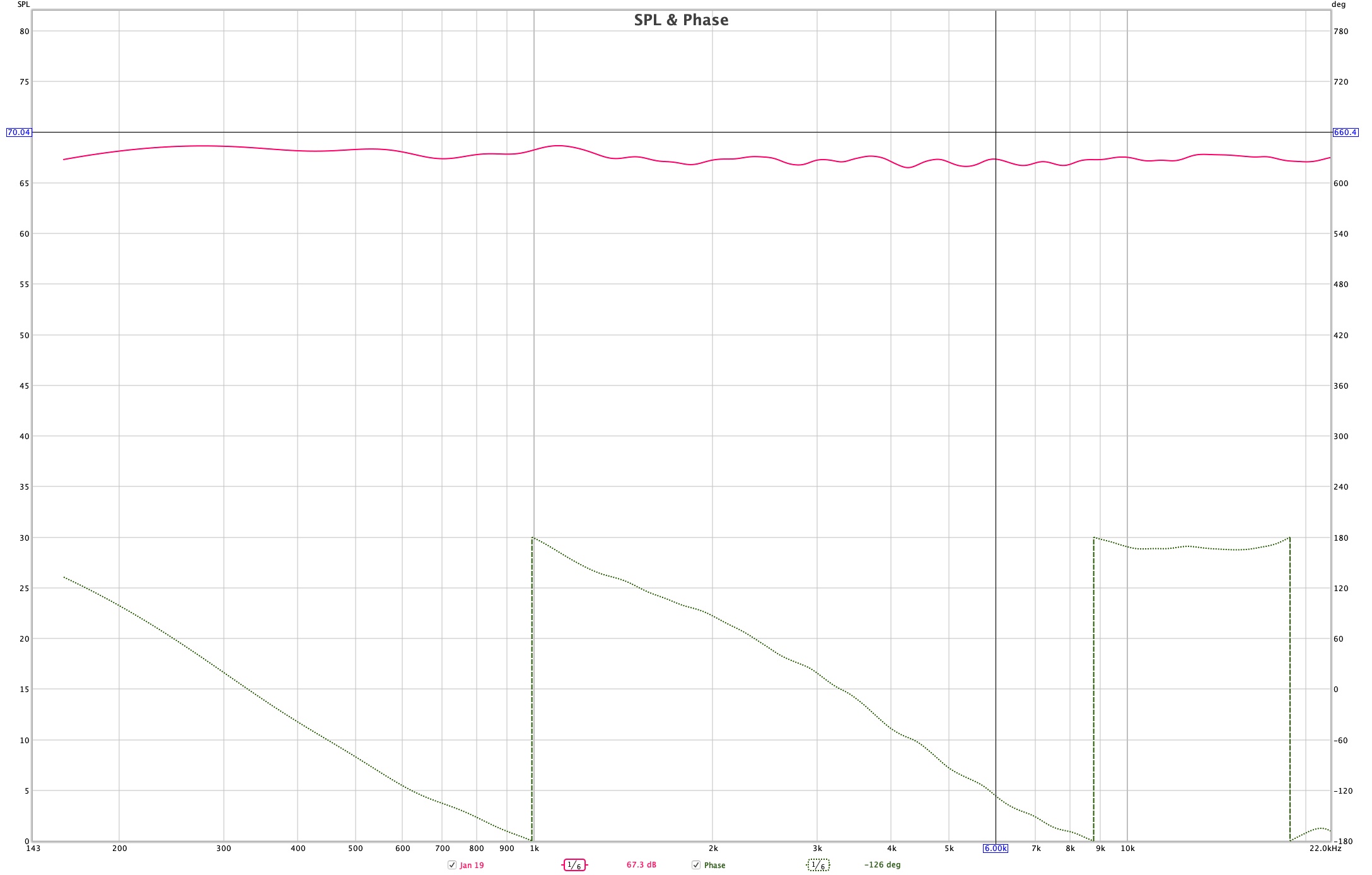

Een beetje volgens Gerard zijn platslaan methode een nieuw filter op preset 2 (luisteren op stereo wordt hem ff niet)
Time window 5ms en alle crossovers 24dB Q 0.71, enkel de tweeter heeft 128us vertraging gecheckt met dip in tegenfase.
Laag is close range platgeslagen en ziet er eigenlijk op 1m niet uit.
Je fasemeting klopt niet btw.
holco
Berichten: 1706
Bericht door holco »
Het klinkt ook niet, maar wat is er dan mis met die fase?
Berichten: 28468
Dat het plaatje van de fase niet klopt met de werkelijkheid ( fr respons). Gevalletje verkeerde starttijd in rew.
Berichten: 28468
En daar bedoel ik mee dat met LR filtering op de overnamepunten strak door de fase moeten gaan ( 180 graden lr2 en 360 graden bij lr4).

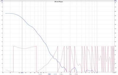

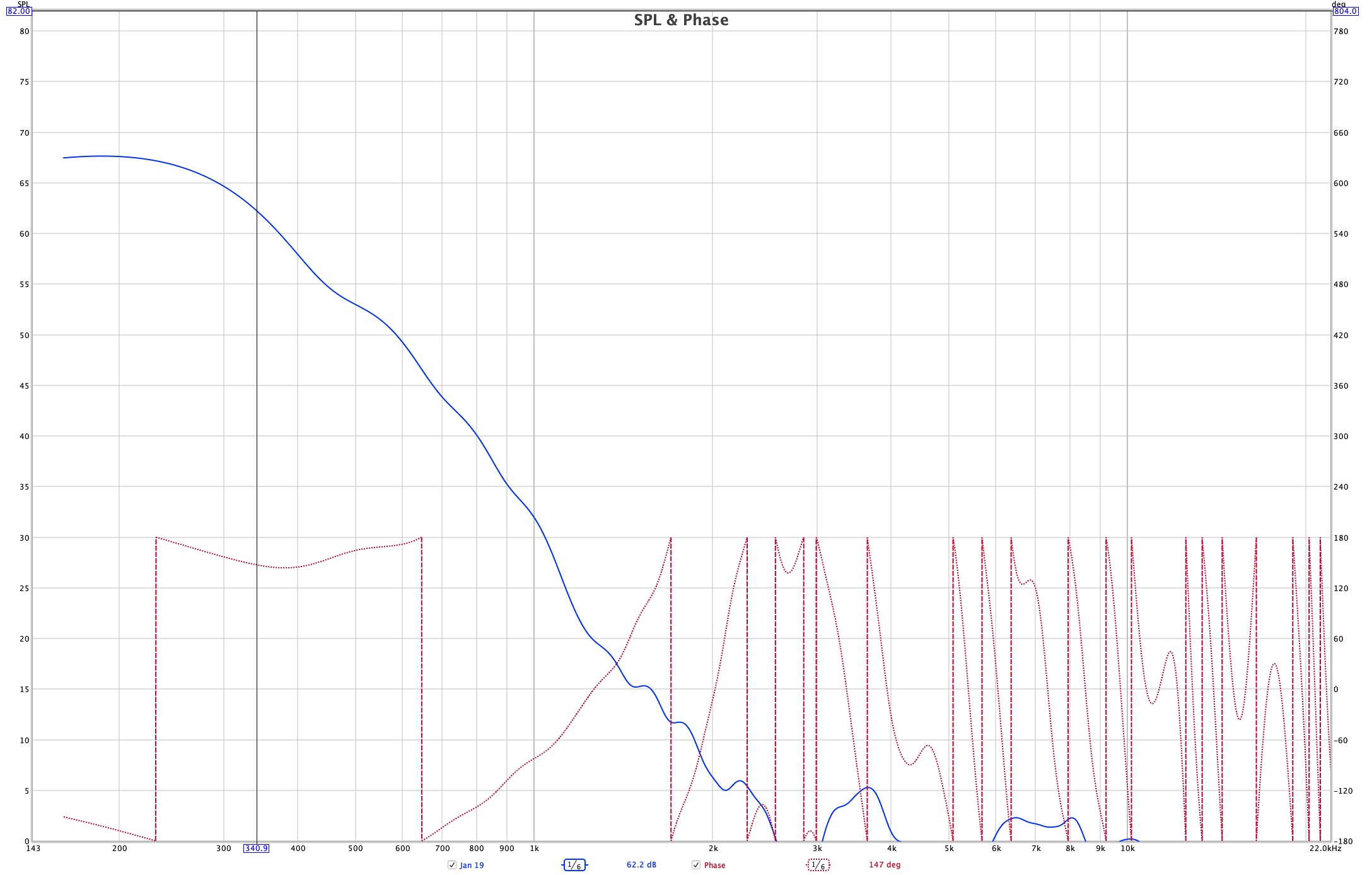

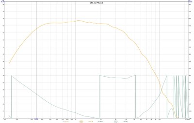

Gaat het bij de individuele units al niet fout?
Berichten: 28468
Yep. En dat bedoel ik nou in het andere draadje duidelijk te maken. Je kijkt bij die faseplaatjes alleen maar naar een berekende fase die afhankelijk is van de starttijd die je kiest en andere afwijkingen. Zoals je ziet heeft dat geen enkele invloed op de som want die klopt gewoon.
holco
Berichten: 1706
Ik heb 2x het HighPass2/LowPas2 waar nodig over elkaar gezet na eerst de Q veranderd te hebben van 0.70 naar 0.71
