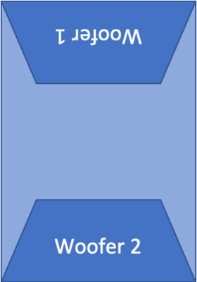

Je laat ons wel steeds raden zeg. Zonder duidelijke tekening/foto van de opstelling is zo'n meting waardeloos.
Here you go. De woofers zitten samen in een cilinder van 22cm diameter.
Simpele schets:
Satefan

Re: Purifi - Welke driver?
Ok duidelijk. Blijft de vraag: Zie je het terug in het de frequentiecurve en waterval? Meestal liggen dergelijke resonanties ver boven het weergavegebied van je woefs.

Meet je niet de reflectie van je microfoonstandaard of zo? Dat is al eens eerder hier gedemonstreerd (door Jeroen of Peter geloof ik).

De magneten van de woofers staan natuurlijk parallel dus daar kan een staande golf tussen optreden. Echter de behuizing is rond, dus is de tegenoverliggende zijde ook altijd op dezelfde afstand. Dus ook hier kan een staande golf optreden. Met een ellipsvormig schuin geplaatste schot zou je beide tegelijkertijd wat kunnen breken. Schot knot je dan aan uiteinde in zodat de beide ruimtes akoestisch wel ruim verbonden blijven. Maar met impulse gecorrigeerd en als de inhoud gelijk is zouden de ruimtes ook afgesloten van elkaar kunnen zijn.

Misschien is het wel handig om eerst de juiste diagnose te stellen voordat we gaan behandelen? Straks wordt nog de verkeerde woofer afgezet :lol:

Ach veel volume neemt het niet in en je braced gelijk je behuizing :sure: . Volgens mij werd de behuizing 3D geprint dus dit soort dingen kun je dan als een soort van wafel printen dan zijn die behoorlijk sterk met relatief weinig ingenomen volume. Dus het kost je feitelijk heel weinig en het levert wellicht wat op, je zou dan twee versies met elkaar moeten vergelijken met metingen.
