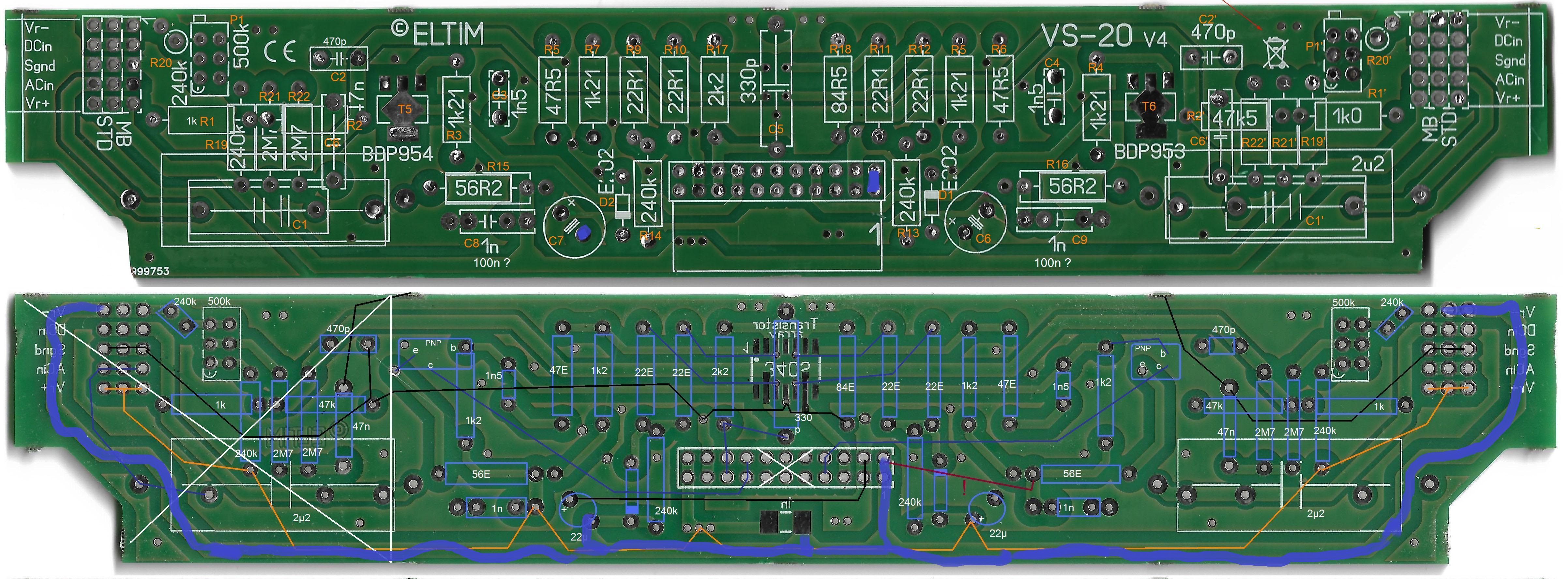

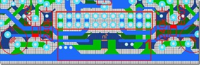

Patrickpaf schreef:
O ja, de extra verbinding, in lage resolutie
Ik zou deze nog even controleren of het echt zo is aan de hand van Anne's aangepaste nummering!
En Patrick, je hebt nog steeds een privebericht van mij openstaan.
Heb het bekeken, het is me duidelijk.
Neemt niet weg, dat er toch fouten in zitten.

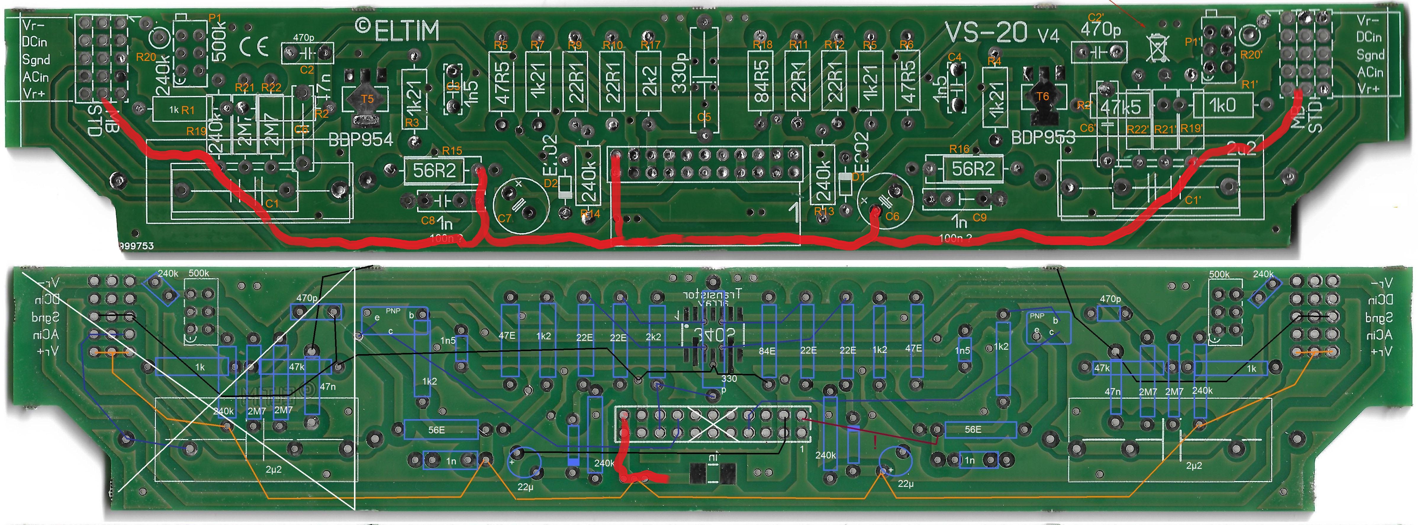

Re: Eltim Hexfet amp
Heb voor de duidelijkheid nog even het verloop van V+ en V- op de printen ingekleurd en volgens mij krijgen inderdaad R16 en C9 niet de negatieve voedingspanning. Misschien kan Patrick als die wakker is dit nog even fysiek nameten tussen pin 1 en R16/C9.
Is al bekend, een draadbrug erin getekend :D
Ook maar de rest bekeken (CS).
Alle verbindingen zijn daar wel.Twee condensators wel in schema niet op print (niet erg, kunnen gemist) en enkele waardes verschillend.
Ook twee zener op de print, niet in schema, had ik al bijgetekend op iets andere plaats (maakt niet veel uit).Nu ingetekend zoals op print.
Voor de ruststroom instelling is er keus, een PNP of (volgens schema)NPN. Maar een van twee aanbrengen !

Tot nu toe gebruiken wij de prima functionerende v3 versie van de VS-20. Door praktijkervaringen bedenken we regelmatig verbeteringen en werken die uit in een volgende versie, in dit geval de v4. Wijzigingen t.o.v. de v3 zijn: twee printen aan elkaar verbonden via break pads en derhalve gemakkelijker onderdelen te plaatsen, twee voeding elcootjes links en rechts van de voedingsconnector en betere thermische geleiding onder de BDP's. Omdat er nog voldoende v3 voorraad is leveren we die normaliter nog uit. Thats it, dachten we.
Patrick wilde zelf bouwen en daarom zijn aan hem blijkbaar al de gekoppelde v4 printen geleverd die net binnen waren. Die hadden we zelf nog niet opgebouwd en getest en hadden nog niet uitgeleverd mogen worden. Toen ik vanmorgen (heel) vroeg de foto's hieronder bekeek sloeg de schrik om m'n hart en gelijk de print in ons tekenprogramma bekeken. Het blijkt dat door het tussenvoegen van de elcootjes op de v4 versie een heel kort spoortje van een 56ohm weerstand naar de voedingrail aan de achterzijde (V-) is weggevallen dat in alle voorgaande versies wel aanwezig was. Vreemd. Gelukkig blijken we deze v4 printen aan slechts twee klanten geleverd te hebben, iemand in Taiwan en Patrick. Dit zijn de enige niet goed werkende modules. Met ons tekenprogramma nogmaals alle verbindingen gecheckt en zijn op dit korte stukje na allemaal correct.
Tot mijn schande moet ik derhalve bekennen dat er in de v4 versie van VS-20 wel degelijk een foutje zit, excuses.
Een kort draadje aan de achterzijde naar de powerrail (groen wegkrabben) kan dit euvel snel verhelpen.
P., had me even gebeld en om hulp gevraagd, hadden we gelijk maatregelen genomen. Dat had ons allen veel zoekwerk, ellenlange topics en ergernissen bespaard. Gelukkig leveren we verder nog steeds v3 versies uit die prima werken.
Wij zullen zsm een v5 zonder deze fout maken, is softwarematig vanochtend heel vroeg al gecorrigeerd.....
Blijft overeind dat het napluizen van een werkende versterker totaal zinloos is. Op dit 3mm printspoortje na werkt alles perfect en zijn er al vele tientallen werkende exemplaren in gebruik. Kijk hier maar eens: https://www.eltim.eu/nl/eltim-product-i ... cties/c-39
