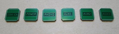

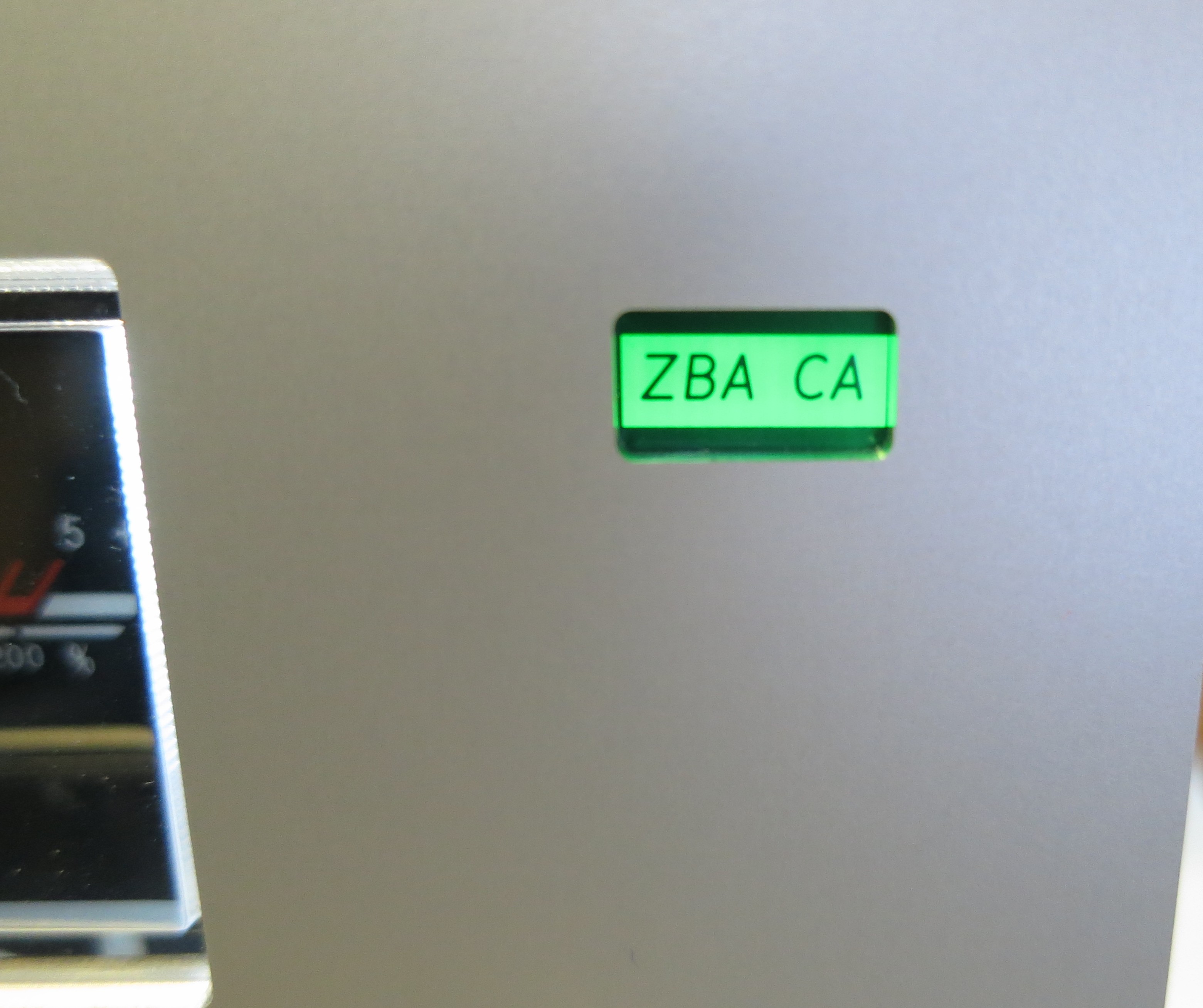

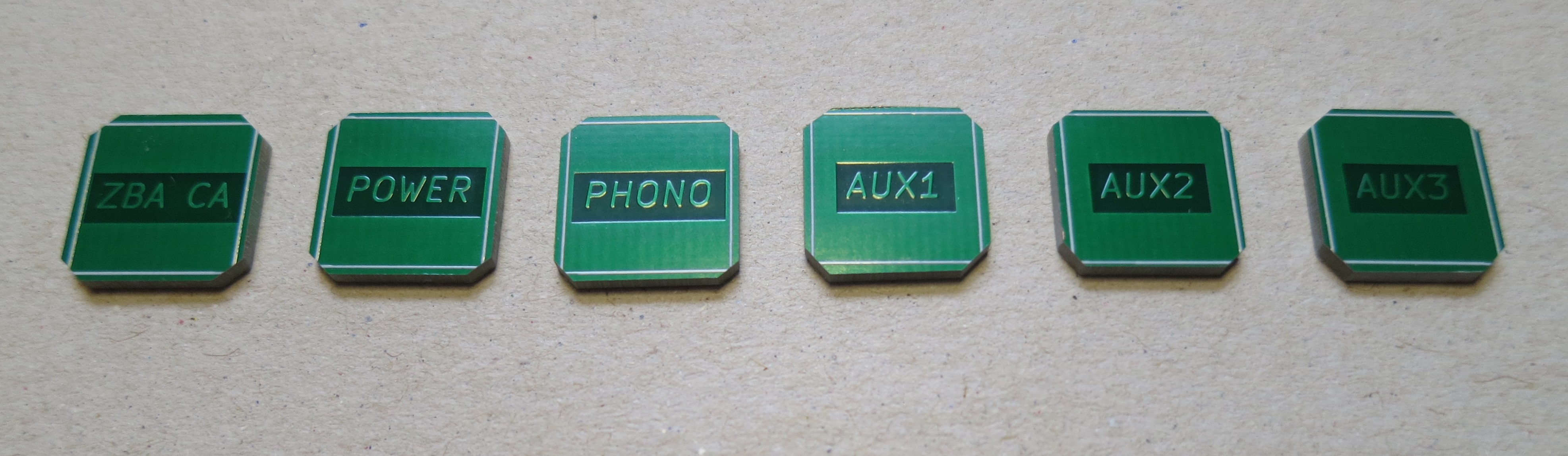

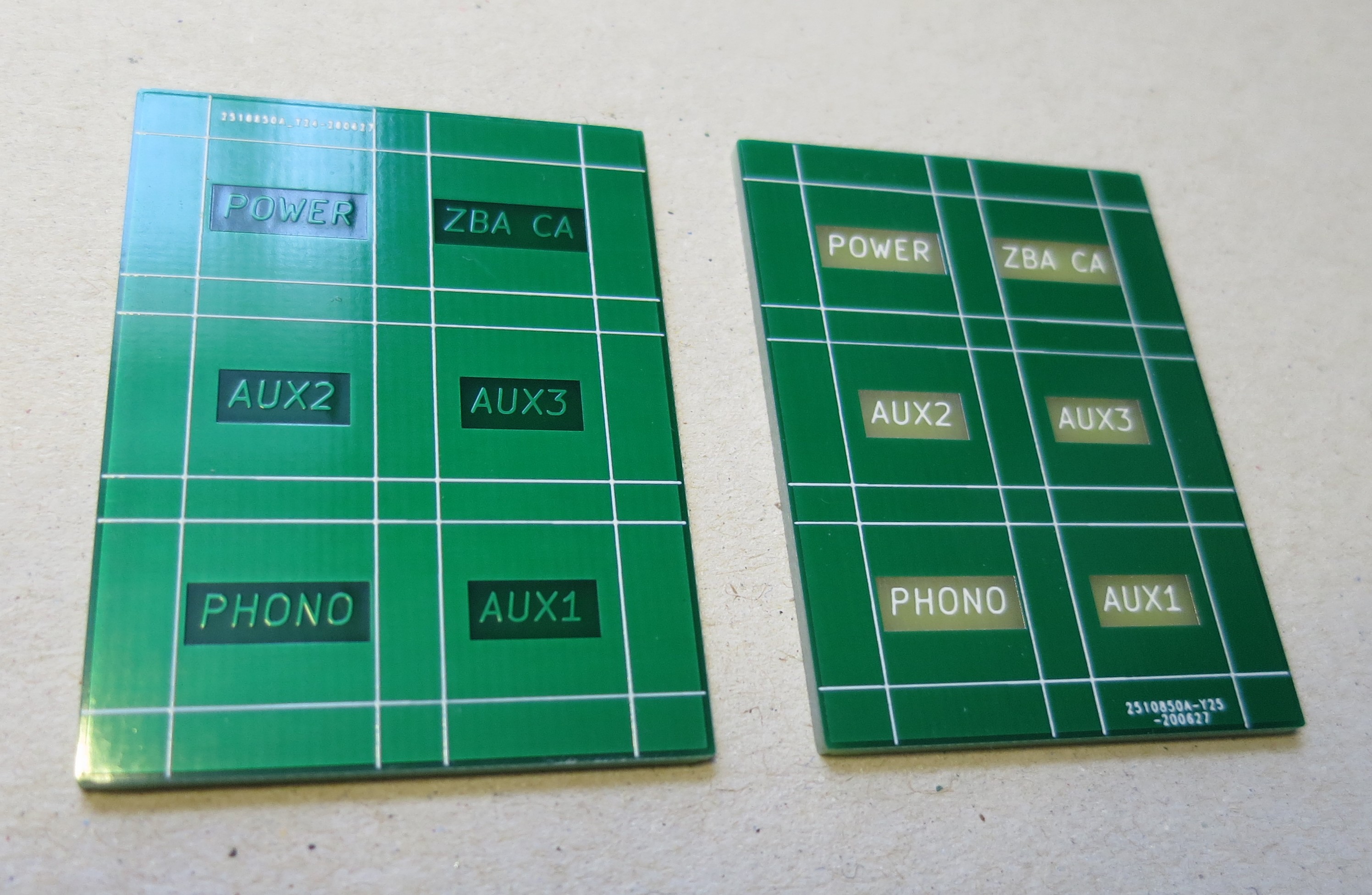

Zoals gezegd heb ik 2 printjes laten maken (om te proberen) voor de weergave van de ingangselectie. 1 met tekst in silk, en 1 met tekst in koper. Silk valt ook zonder verlichting al teveel op, licht komt er te fel door, heb voor de kopervariant gekozen.

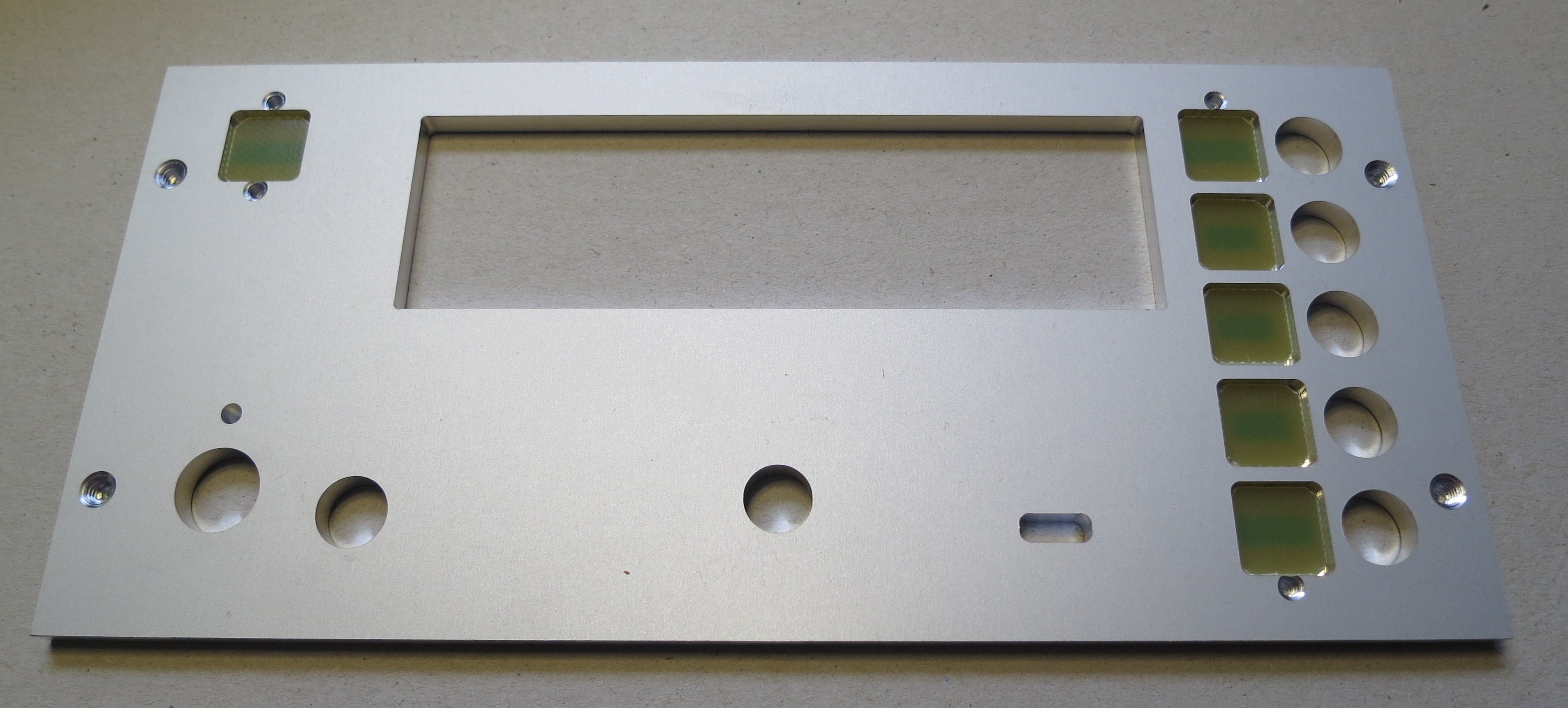

De afzonderlijke printjes uitgezaagd:

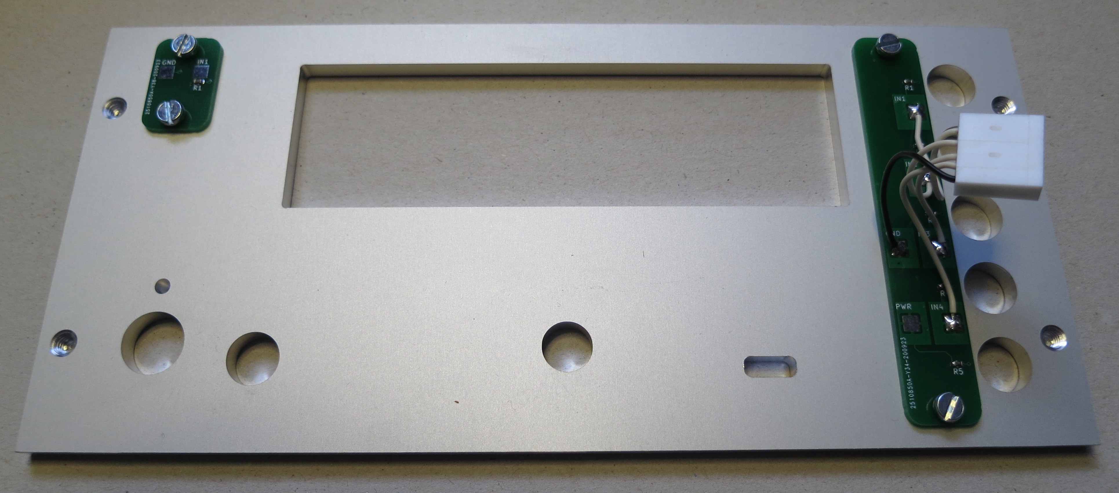

Deze zijn vervolgens in de uitgefreesde uitsparing gelijmd:
Dan, de printjes met led's erop schroeven. Het front is 5mm dik, met M3 draad getapt op de plekken waar de print tegen het front komt - geen schroeven zichtbaar aan de voorkant- . De gefreesde uitsparing is 3mm diep, de 1.6mm dikke print met led's past precies achter de printjes :

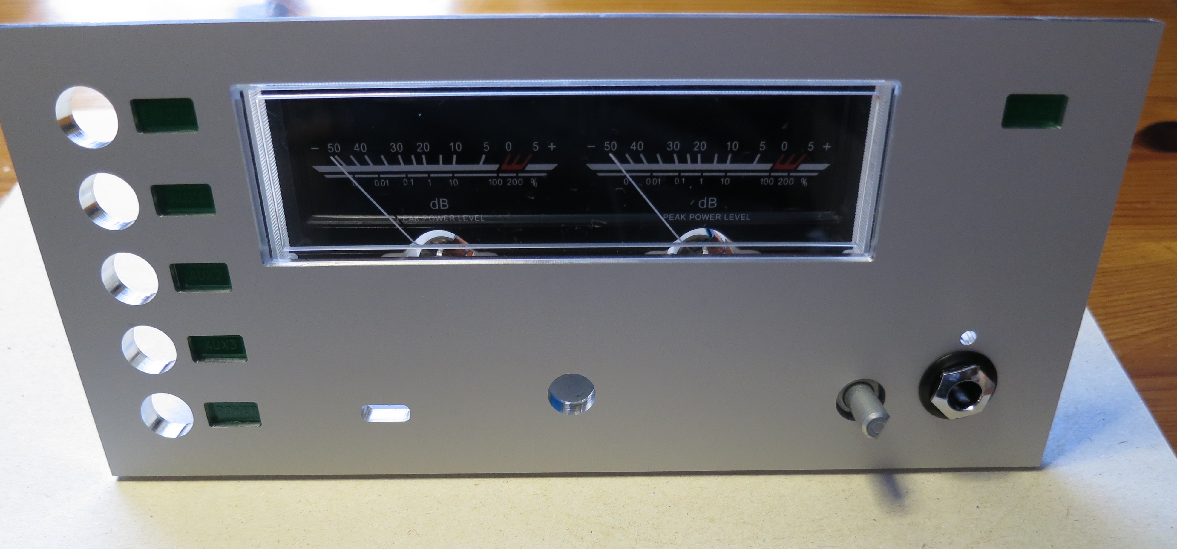

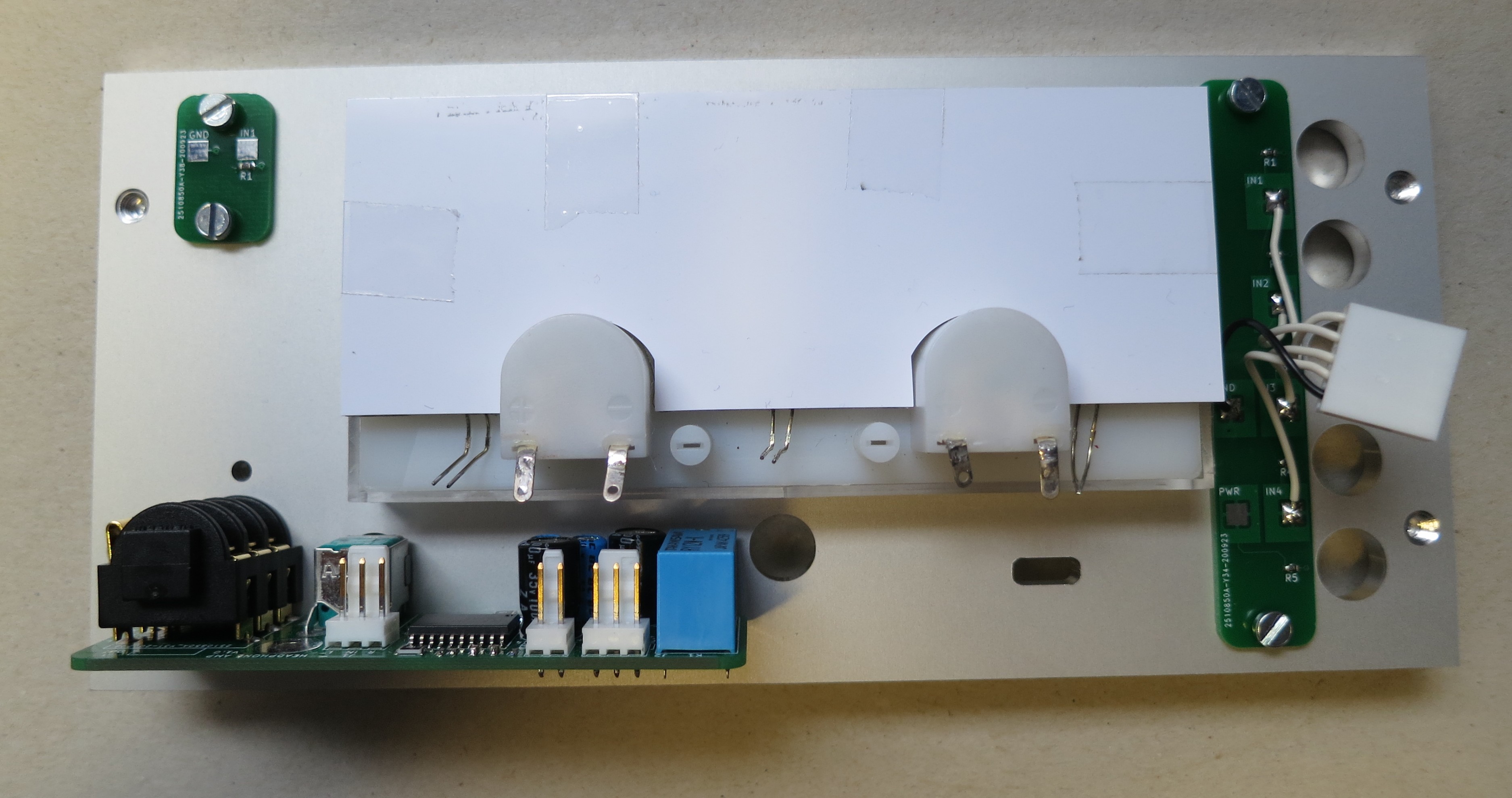

VU meters en hoofdtelefoonversterker kunnen er nu ook in:
Zodat de voorkant er zo uit komt te zien (en ook hoe compact het geheel wordt):

Wat me wel opviel is dat de vu meters wat verder naar achteren geplaatst is, kon dat niet strak met de voorzijde van het paneel gemonteerd worden? er is nu zo'n gat van de dikte van de plaat.

Dat frontpaneel is dikker Vroeger zat dat achter een ijzerplaatje van hooguit 1 mm
Dan moet hij 2-3 mm aan de achterkant weg gefreesd krijgen of weer een nieuwe frontplaat laten maken :-k
Nee heb ik bewust gedaan, denk dat het op de foto ook wat extremer lijkt dan het is. De VU meters hebben een opstaande rand op het doorzichtig kunststof die in de uitsparing valt. Ik vond het ook niet mooi het helemaal gelijk te laten lopen met het front terwijl de printjes met led's erachter dat niet doen, die uitsparingen zijn nu gelijk.

Juist, ik dacht dat de vu meters veel dieper lagen maar dat is dan waarschijnlijk gezichtsbedrog :lol:
En dan is het zeker mooier als alles gelijk staat. :goedzo:
