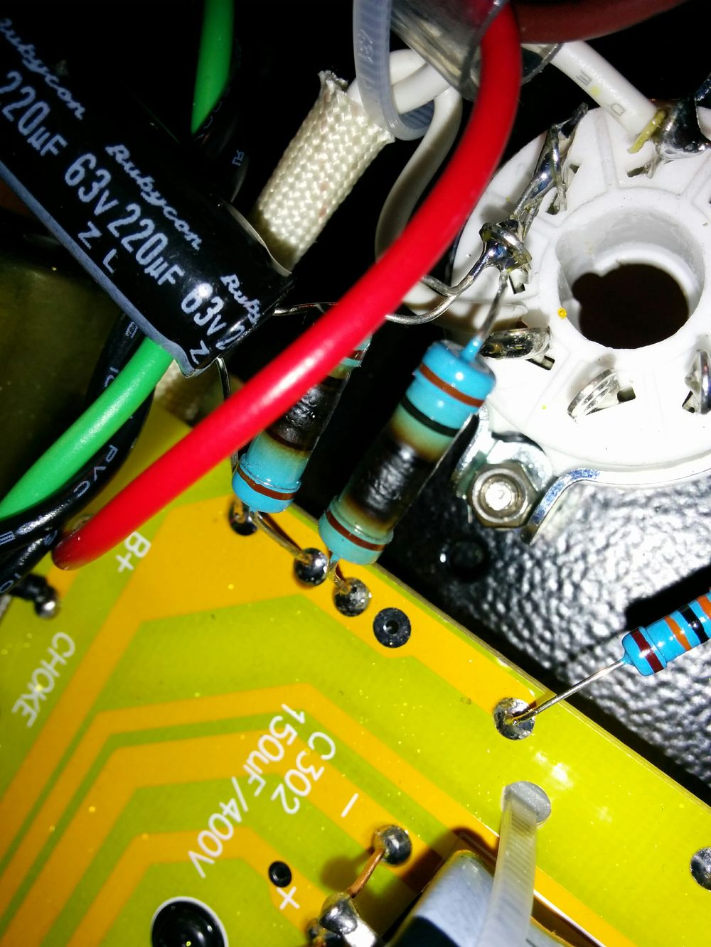

Vrienden, probleem. Toen ik vanmiddag thuis kwam de twee Philips buisjes er uit gehaald en de twee E34L van JJ er in geprikt.
Maarrrrr:
Berichtdoor PA4URK » di 31 mar 2009 12:34
Bedankt Kees voor het zeer gewaardeerde meedenken. Zogauw ik weer een paar nieuwe EL34's heb ga ik dit uitwerken en de boosdoener hopelijk opsporen. Nieuwe EL34's? Die waren toch zo oud nog niet? Nee, inderdaad waren de JJ's vrij nieuw. Tot gisteravond. Na het meten had ik mijn versterker namelijk nog even omgekeerd en overhellend op mijn werkblad staan terwijl de buizen konden afkoelen. Als ondersteuning een grote rol dik plakband die ik daar altijd voor gebruik. Plotseling ging mijn KNRM-pieper en moest ik snel weg voor een bootje in moeilijkheden op het IJsselmeer. Toen ik om elf uur terug kwam vertelde mijn wederhelft dat ze een klap had gehoord vanuit mijn hobbykamer :oops:
Inderdaad, de versterker is voorover gaan hellen en van de tafel gevallen waarbij alle EL34's gesneuveld zijn. Voor de rest kon ik nog weinig schade waarnemen en zelfs de voorversterker en fasedraaier lijken nog heel...
Dat was dus in 2009 en die ene JJ E34Lwas nog goed. Alleen was destijds het pinnetje op de voet afgebroken en had ik die er weer aan gelijmd. Maar dat was Rein dus helemaal vergeten en dus de JJ er in gestopt. Buis er dus verkeerd in en niks. Dus een andere er in geplaatst en toen ROOK.
Meteen het spul uitgeschakeld en open geschroefd. De twee parallelle 1K weerstanden R107 en R108 van de betreffende buis zijn zwart uitgeslagen maar geven toch nog de juiste weerstand. Maar dat vertrouw ik niet. Ik heb nog twee 5 watts 470 Ohm weerstanden liggen. Kunnen die er zonder problemen in? Twee keer 1K parallel is toch 500 ohm? :-k

Welke andere ? Als er niks gebeurde met de verkeerde buis is er geen reden dat het met een goeie daarna mis gaat.
Meteen het spul uitgeschakeld en open geschroefd. De twee parallelle 1K weerstanden R107 en R108 van de betreffende buis zijn zwart uitgeslagen maar geven toch nog de juiste weerstand. Maar dat vertrouw ik niet. Ik heb nog twee 5 watts 470 Ohm weerstanden liggen. Kunnen die er zonder problemen in? Twee keer 1K parallel is toch 500 ohm ?
Kan, zou 't niet doen voordat je weet wat er aan de hand is.Met een dikke weerstand daar brand dan iets anders door, deze mogen best eerst wat verder bakken als de waarde nog klopt.

Bedankt Anne, dan ga ik dat morgen eens proberen. Als die twee R107 en R108 af fikken, wat gebeurt er dan? Is die waarde van twee maal 1K daar kritisch samen met die elco?
Wat ik trouwens denk dat er gebeurt is, is dat door het ontbreken van de centreringspen de verkeerde pootjes op de verkeerde plek in de buisvoet zijn terecht gekomen. Straks alle waarden zonder spanning gemeten en vergeleken met het goede kanaal maar gelukkig nog geen verschillen tegen gekomen.
Trusten.
Re: Buizenversterker per Aliexpress
Als die weerstanden doorbranden gaat waarschijnlijk de elco eraan, knal !

Meet die JJ EL34 eens gewoon ohms door met een multimeter tussen de kathode en de anode of tussen de kathode en het schermrooster.
Ik heb met KT88's van JJ al een paar keer een sluiting gezien die de kathode met één van die twee doorverbindt. Dat die weerstanden dan oproken is niet zo erg, maar voor je uitgangstrafo is het minder goed....
Zou best kunnen, een sluiting in de buis.Vervelende is dat de sluiting meestal enkel voordoet bij hete buis.Meet je koud niks verkeerds.
Wegens mogelijke schade aan de UGT is het ook aan te raden om de kathodeweerstand niet dikker te nemen als echt nodig.Kan dan gelijk als zekering dienen, brandt 't eerst door.
Ziet er hier uit als twee 1W weerstanden, hoopvol.
Als er door een kapotte buis welke er verkeerd , verdraait ,in kon waardoor die kathode weerstanden zijn gaan roken
Is dan die Elco nog wel heel !
Als er wisselspanning er op gekomen is via de gloeispanning , of een veel te hoge DC spanning .
Zou er niet gerust op zijn en het na meten O:)

Elco gemeten en de weerstanden geven ook nog keurig 1K. De proef op de som genomen met de test speakertjes en met de beide Electro Harmonics buizen weer geluid als vanouds. Gelukkig maar :mrgreen: . De JJ heb ik trouwens in de vuilnisbak gemikt. Toch vertrouw ik die twee zwarte weerstanden niet meer dus de vraag rijst of de 470 Ohm weerstand als vervanger van de twee parallel geschakelde 1K weerstanden mag? Hoe kritisch is die weerstand van de kathodeweerstanden en hoe kritisch is trouwens die waarde van 220 uF van die elco? Wie kan me uitleggen waarom daar een elco zit en zou die bijvoorbeeld ook - ik noem maar wat - 470 uF mogen zijn? En bestaat er ook een betrouwbare methode om de UGT's te beschermen? :-s

Die kathode weerstand bepaalt de stroom door je EL34. De stroom door de kathodeweerstand maakt de kathode qua spanning positief t.o.v. het rooster. Het rooster is daarmee negatief t.o.v. de kathode.
Ik denk dat het verschil tussen 470Ohm of 500Ohm hier heel weinig zal uitmaken. (Uiteindelijk is het minder dan 10% verschil.)
Als de Elco te klein is, kan het je wat lage tonen kosten. 220uF is waarschijnlijk al prima. (Kantelpunt is iets van 1.5Hz)
In het boek van Menno van der Veen staat iets over het exact aanpassen van de elco aan de primaire zelfinductie van de uitgangstrafo. Te groot is ook niet altijd goed ivm oscillaties.
Klopt, die paar ohm zullen de kop niet kosten.Liever niet een al te dikke weerstand (zie eerder).
Kantelpunt ligt meer rond 8Hz (nog laag genoeg), je moet de impedantie van de kathode meetellen.
Met een EL34 is dat zo'n 100 Ω wegens een steilheid van ruim 10mA/V.

Gisteravond heb ik de weerstanden er uit gesoldeerd en ook die van het andere kanaal om zoveel mogelijk gelijk te blijven.
De 470 Ohm er aan beide kanten in gesoldeerd en hij draait weer als een 'fieter' om het op z'n Urkers uit te drukken 8)

Met die 5watters als kathodeweerstand misschien zekeringen toevoegen ?
Dus kathode buis - R en C parallel - zekering (100mA) - massa.
