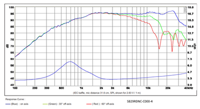

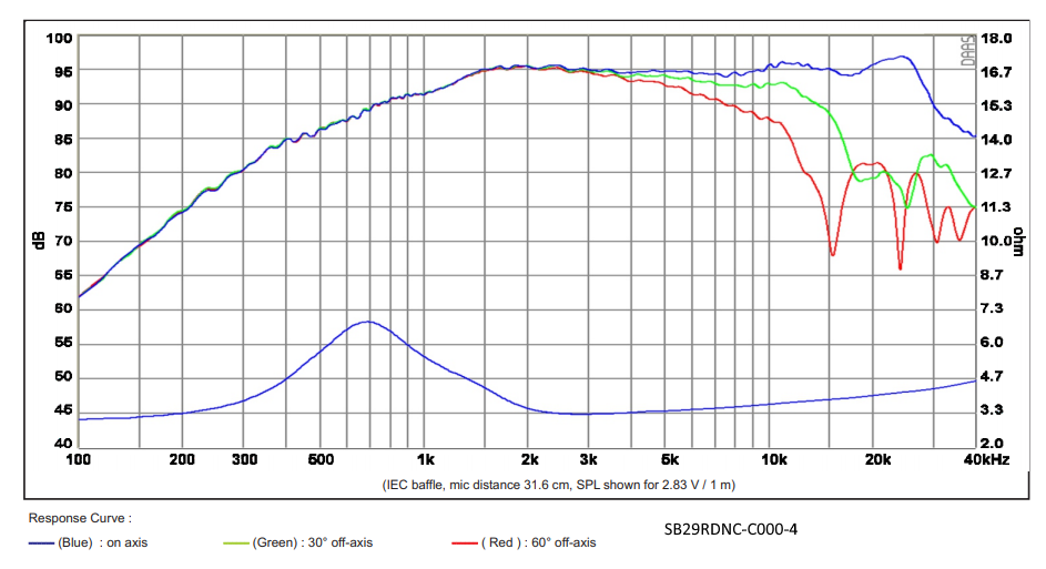

Vind je? kijk nog eens goed... de sb29rdnc bundelt ook wat sterker in het top hoog. Je kunt er sowieso weining van zeggen zonder watevalplotjes. Maar met 72mm diam lijkt het mij krap aan.
De SB26STCN-C000-4 bundelt tot 15 kHz minder, om daarna dat in te halen ;-).

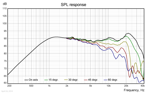

De plaatjes zijn wat betreft off-axis niet te vergelijken, maar dat merk je zelf ook al min of meer op. De wavecor is gemeten in een infinite baffle op 1 meter en de SB acoustics tweeters in een IEC baffle op 31.6 cm. Aan de ene kant door wat dichterbij te meten zullen de diffractie effecten wat minder zijn maar verschil is in mijn ervaring niet giga tussen ruim 30 cm en een meter. Een baffle van een toch eindige afmeting of infinite (hoe ze dat ook moge doen) is toch anders en zeker onder (grote) hoeken zul je dan verschil gaan zien.

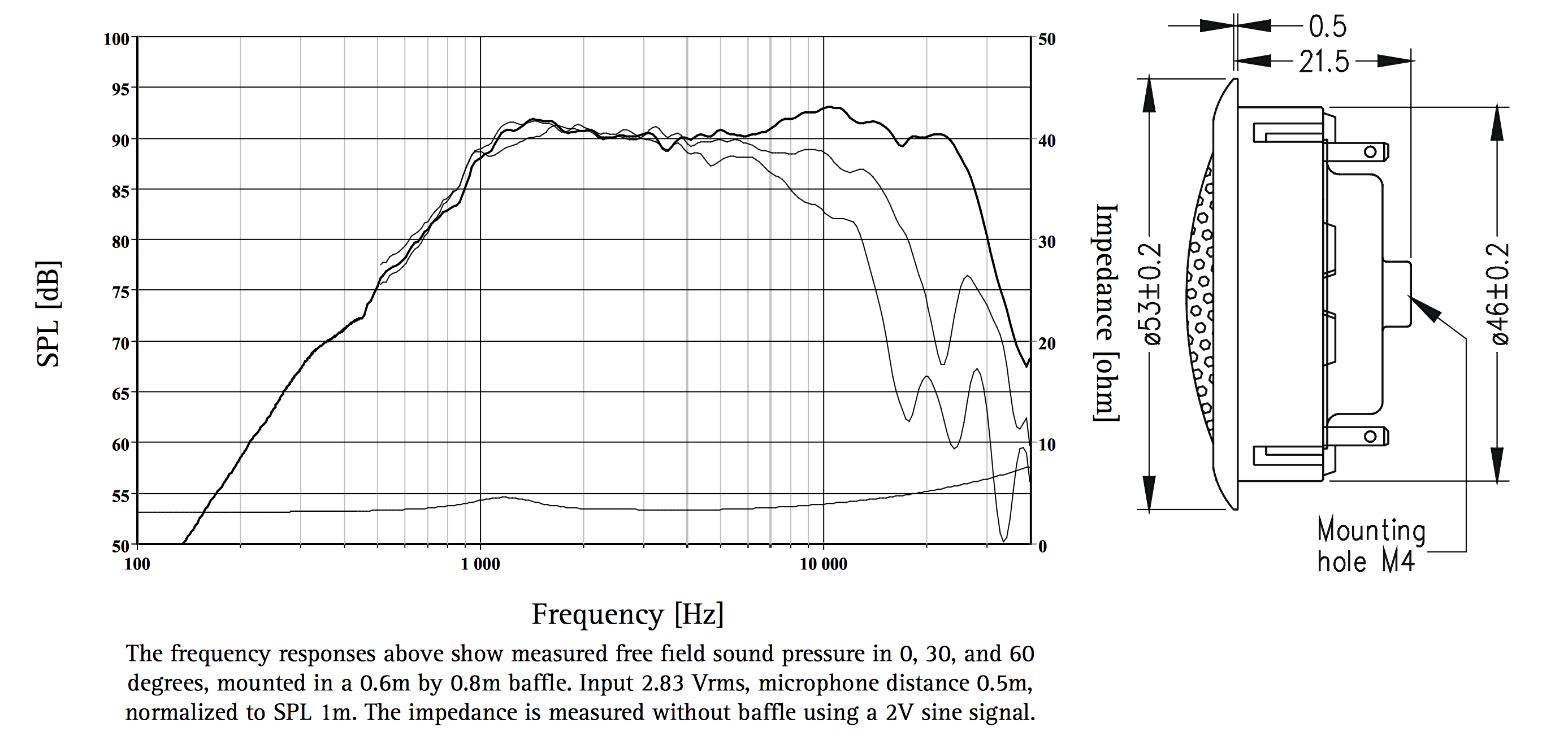

Wat dacht je van de Seas 27TFFNC/G H1396? Qua footprint klein genoeg lijkt me (53mm).
http://www.seas.no/images/stories/prest ... asheet.pdf
Satefan
Berichten: 28472
Re: Little/One MFB
Dat is een leuk dingetje en prijs is ook niet raar met 37 euro.

Ja, daar heb ik er 2 van ongebruikt liggen, zij het in de rechthoekige uitvoering (27TFFNC/CG). Heb ze aan Chris aangeboden per PB. Maar daar reageert hij niet op. Is een heel fijn en gemoedelijk klinkend ding wat ook flink luid kan. W.m.b. komt die vlak na de TW022WA04. Hij heeft een Fs van 1200Hz. Gezien de frequentie beperkingen van de MFB midlaag zou hij er zelfs een 4e orde X-over akoestisch op 1200Hz mee kunnen maken.
