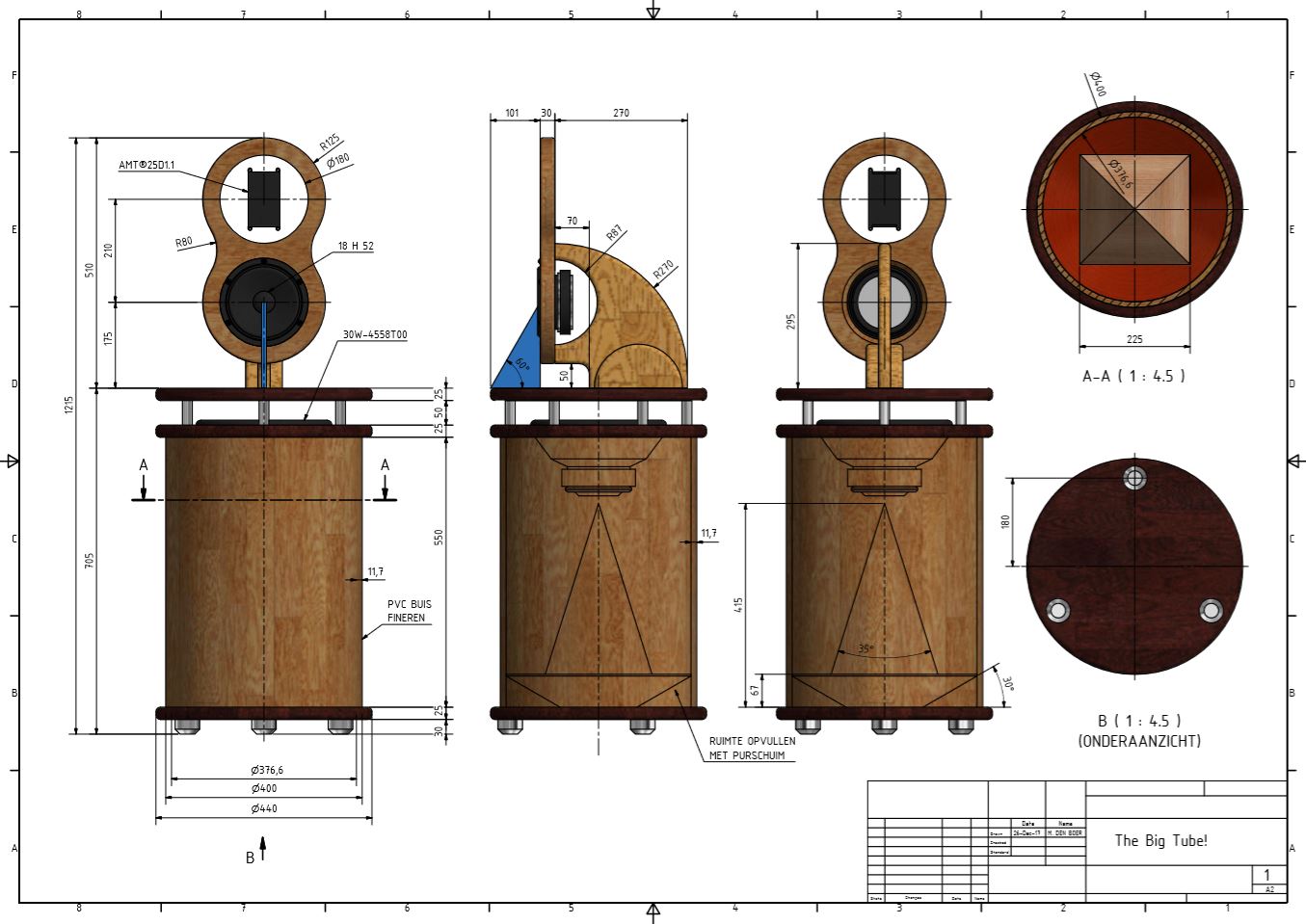

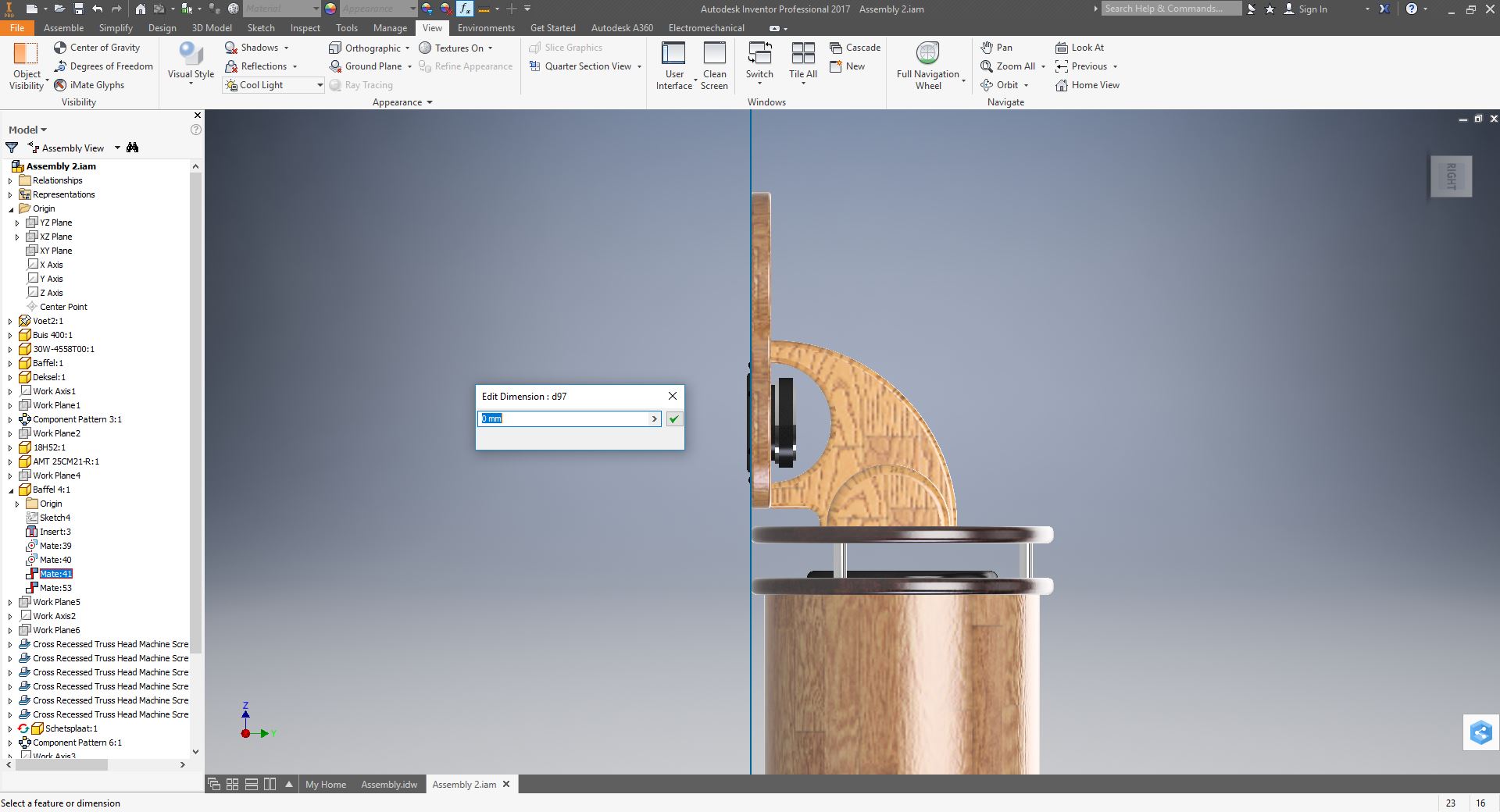

Hierbij een update gemaakt vandaag samen met Menno.
Ziet er zeer strak maar ook zeer bouwvriendelijk uit.
Op en aanmerkingen zijn uiteraard erg welkom.

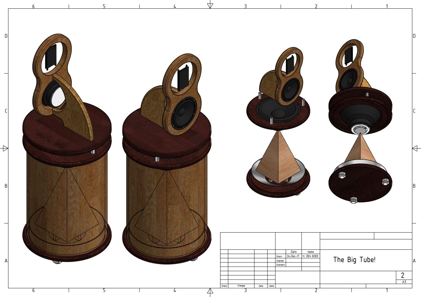

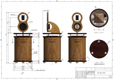

Hier nog iets uitgewerkt.
:goedzo:
Re: The Big Tube!
Die enorme reflectie op de rand blijft een flink minpunt......
Zonde om de volle kwaliteit van de units niet te benutten.....
Wel weer sublieme tekeningen! :goedzo:

Andre is het niet zo dat als je de baffel laat zweven daar minder last van hebt?
Ik heb geen idee.

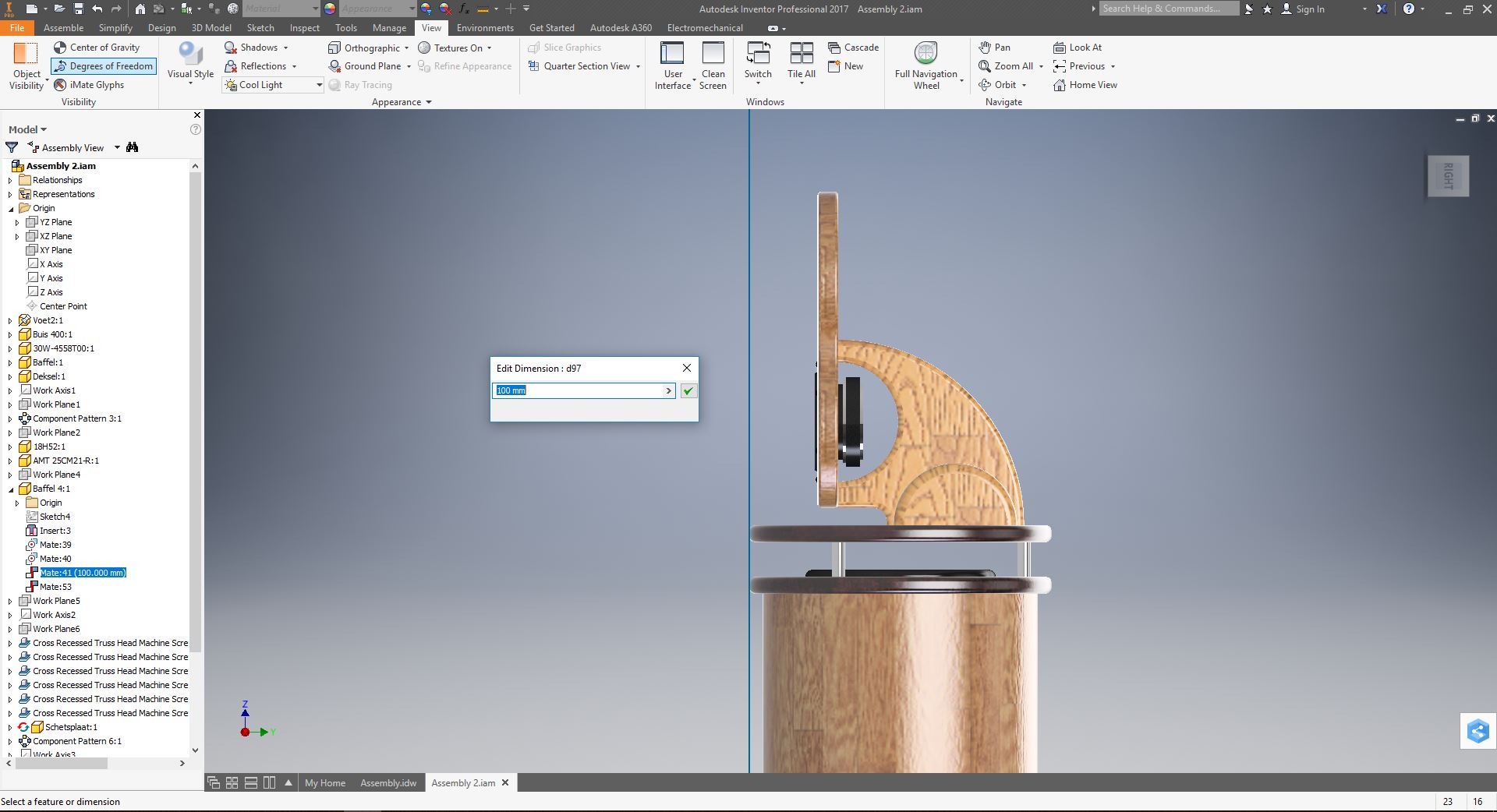

Nu Menno er een robuuster support aan de achterzijde van de baffel heeft gemonteerd vind ik persoonlijk dat het geheel weer veel meer in verhouding is als de baffel gelijk zit met de buitenrand van de tafel.
Dus de maat op "0" vind ik er ook qua looks prima uitzien.
De maat is met een handomdraai te wijzigen en alles wijzegd automatisch weer mee.
Berichten: 12412
Re: The Big Tube!
Ik heb geen idee.
Nee, dat reflectievlak is het horizontale vlak, het deksel van de Tube, zeg maar. Het door je midrange uitgestraalde golffront weerkaatst daar op. En of de baffle nou rond, vierkant, zwevend of gestippeld is maakt wat dat betreft geen verschil uit.

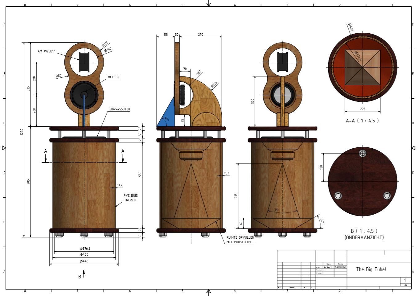

Berichten: 12871
Re: The Big Tube!
De mid mag best een stukje naar achteren staan. Als je een hoek van 60 graden hebt vanuit het centrum van de mid naar de rand dan heb je niet veel last van de reflectie. De reflectie naar achteren is er wel maar die zorgt hooguit voor een kamfilter effect die kant op, waar je gehoormatig geen last van hebt.
Kijk eebs hoe het visueel uitpakt als je de midhoog baffle een stukje naar achteren zet, volgens eerste idee, maar nog wat hoger.
Bij de Daudio W1 heb je er met de tweeter niet zo'n last van, want die bundelt verticaal behoorlijk. Bovendien straalt een dipool naar boven en opzij veel minder af. De tweeter in de W1 en S1 meet vrijwel hetzelfde, terwijl hij in de S1 recht tussen twee vlakken van slechts 4cm hangt.

@Jeroen, dit kan ik makkelijk uit te zetten.
@Menno, hoeveel wil je omhoog?
Wat is je voorkeur qua max hoogte van het samenstel?

Er zit nu 25 mm tussen de 8 en de plaat, probeer eens 50 mm en kijk dan of de hoek >= 60 graden is als het op de oorspronkelijke plek staat?
(Ik denk dat we toch terug moeten naar 6 pootjes boven de woofer)

Menno / Jeroen,
Hier de 60 graden op 150 en 200mm.
Wil je naarvoren dan wordt de hoek gunstiger.
6 supports voor de tafel ipv 3.
Berichten: 12871
Re: The Big Tube!
Visueel zal 50 mm het mooist zijn, dan handhaaf je de afstand die je ook tussen de plateau's hebt.
Lnsadnoh
Berichten: 6051
Re: The Big Tube!
Bericht door Lnsadnoh »
Zeer fraai.
Dan zitten we op 175 vert en weer nagenoeg hor op die 100.

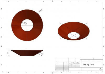

Ik heb het hele topic nog een keer nagelezen en mis het besluit om van de Satelite mid behuizing over te stappen naar OB. Misschien lees ik er overheen.

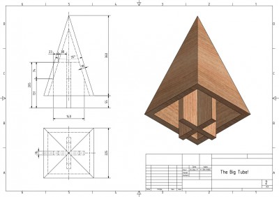

Verder ben ik er benieuwd naar wat de gedachtengang is achter de afgeschuinde schijf op de bodem waarvan de loze ruimte daaronder wordt opgevuld met pur schuim.
