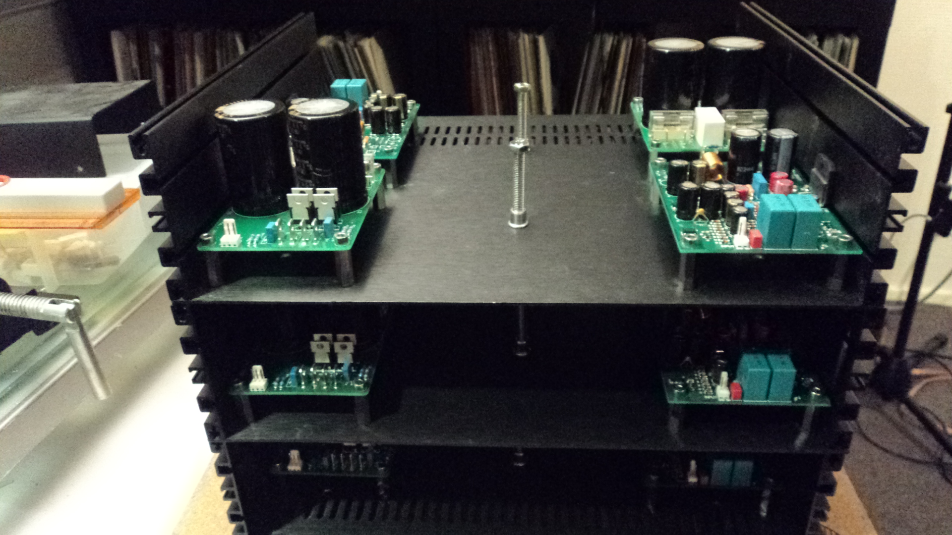

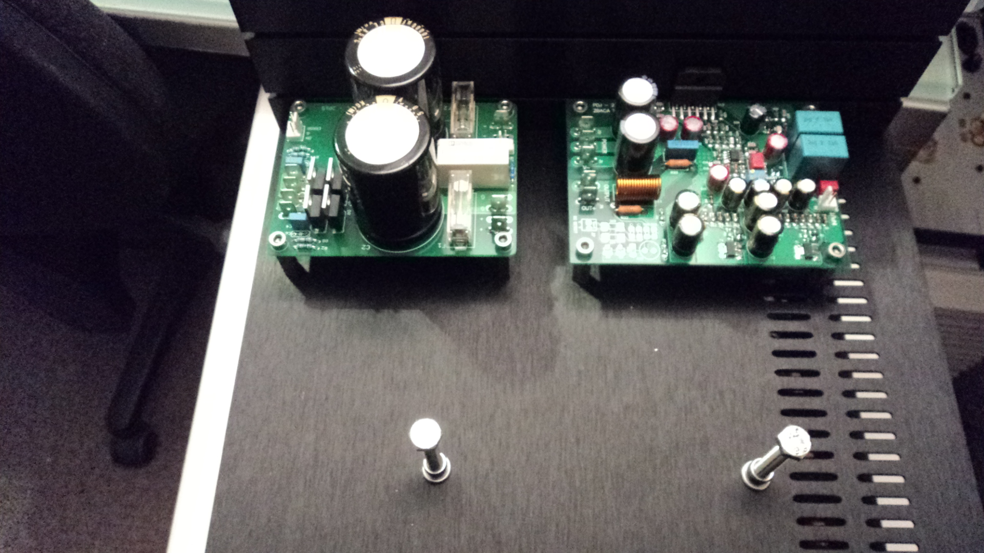

Het begint ergens op te lijken!
Nu maar eens de schakelaar en de inlet aan laten rukken.

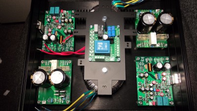

Moeten er nog draden getwist worden in de versterker?
Re: Mijn ZBA CA versterker.
Alleen die de netspanning doorheen loopt.
Berichten: 17581
Dus de uitgang van de trafo's ook niet?
Berichten: 4595
Bericht door Zweitse »
Is dat een softstart wat daar bovenop die plaat zit?
Berichten: 36765
Niet per se, maar je moet ze wel zo dicht bij mogelijk elkaar houden: Kun je ze net zo goed twisten.
Eigenlijk geldt twisten voor alles waar flinke stromen doorheen lopen en als die stromen min of meer gelijk zijn en tegengesteld: Heen en teruggaande stromen van hetzelfde dus.
Goed gezien!
