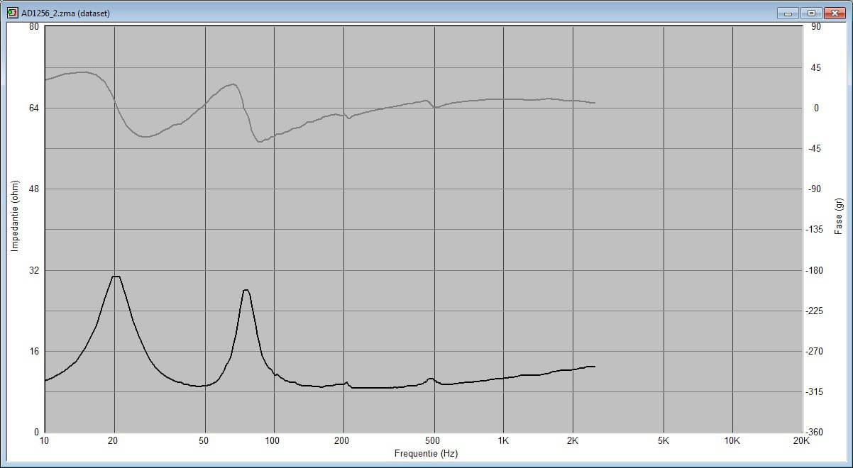

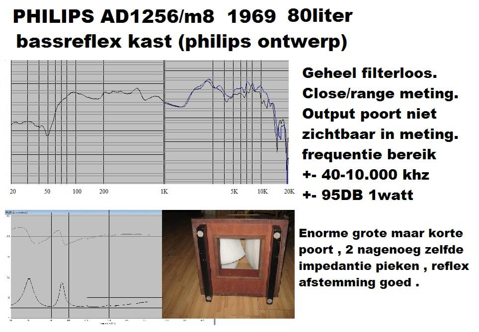

arjank schreef:
Hieronder een simulatie van de twee basreflex systemen en de TL met de driver op 2/3e vanaf de poort (let op, dit is niet de TL zoals bartarie die heeft gebouwd en die Olaf nu in bezit heeft, over die versie straks meer)
rood=70 liter bassreflex afgestemd op 38hz (mijn versie)
zwart=110 liter bassreflex afgestemd op 32hz (huidige bartarie versie)
blauw= TL met driver op 2/3e vanaf de poort.
Bassreflex 80 liter poort afstemming zal ietsje hoger zijn als bij Arjank

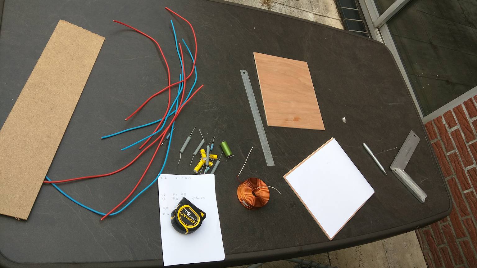

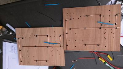

Het begin is er.
Olaf Analogue
ZBA-megadonateur
Berichten: 4781
Re: Transmissielijn AD12100 M8?
Bericht door Olaf Analogue »
Twee plankjes met giga veel gaatjes.
arjank
Berichten: 2208
Locatie: Alkmaar
Bericht door arjank »
Olaf, wordt dat een geavanceerde zenuwspiraal :rofl:
Dit was het eerste waar ik aan moest denken toen ik die foto van jouw filter plankjes zag :lol:
Olaf Analogue
ZBA-megadonateur
Berichten: 4781
Ha ha, ze gaan daar wel steeds meer op lijken inderdaad :)

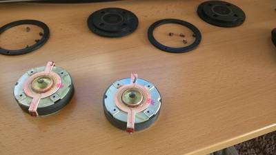

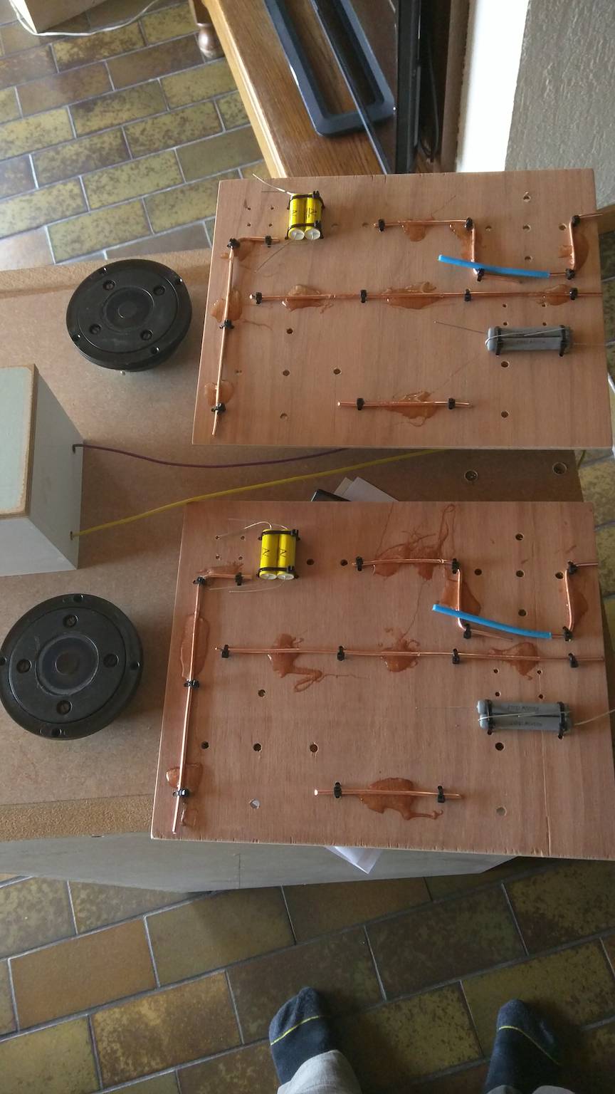

Stap twee dan maar, het aanpakken van de tweeters.

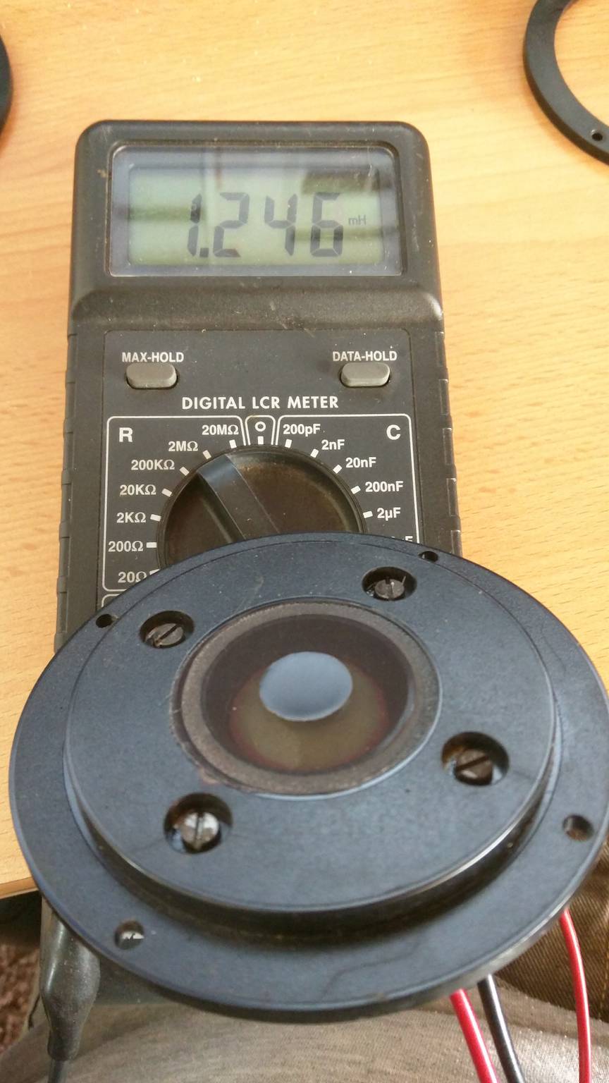

Het voorzichtig en zorgvuldig aanbrengen van het wattenmateriaal in de dome.
Laatst gewijzigd door Olaf Analogue op vr 25 sep 2015, 14:11, 1 keer totaal gewijzigd.

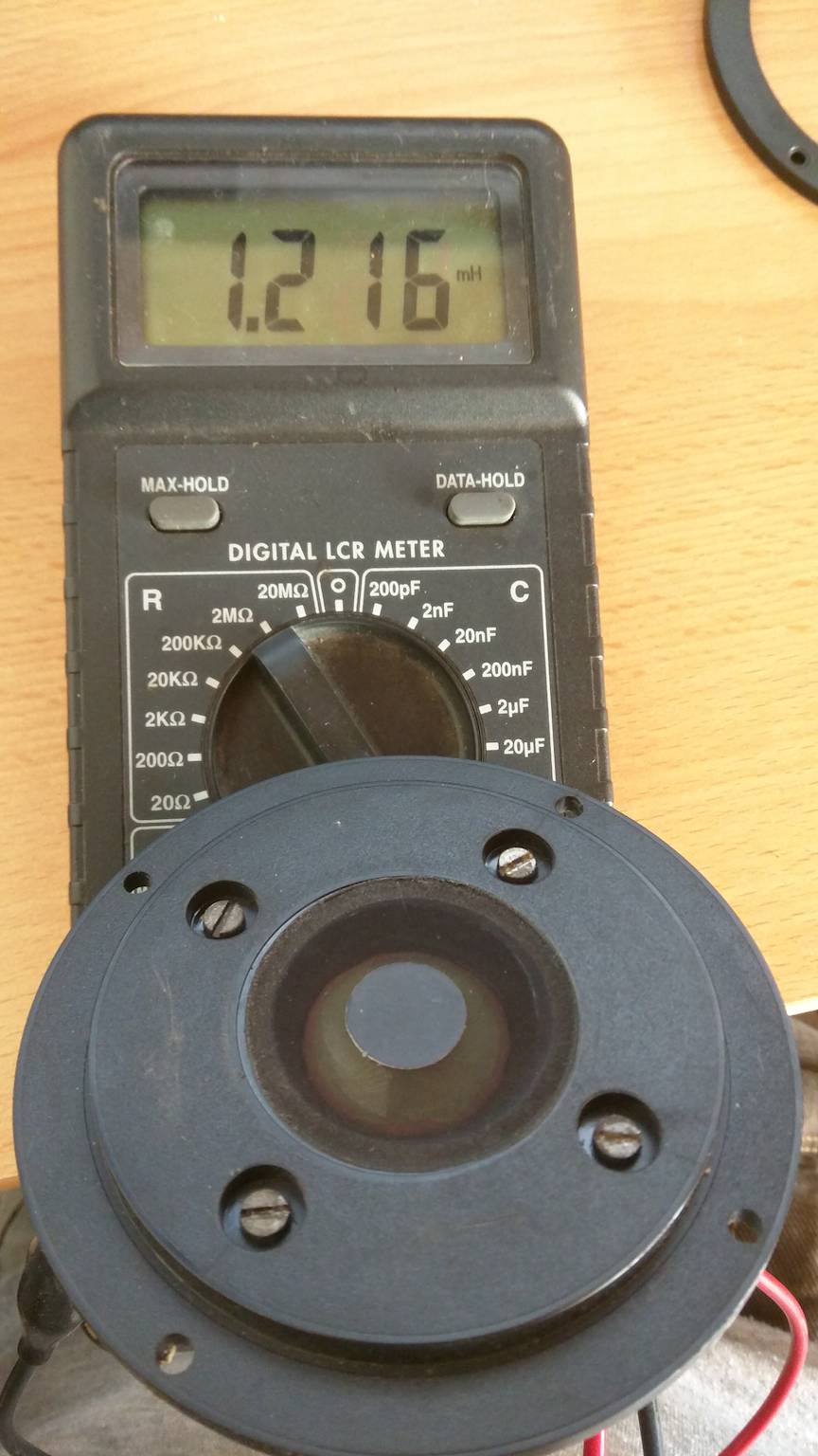

Olaf Analogue
ZBA-megadonateur
Berichten: 4781
En het eindresultaat zeer geslaagd, een vrijwel gelijke impedantie bij 1000 hertz, een perfect match.
Weer twee tweeters met een zijdezacht, super gedetailleerd en doortekenend hoog :)
Maar wat is er met de dome gebeurt als ik vragen mag?
Deze is op de 1e foto helemaal wit van binnen en op de 2e foto zie je nog een restje zitten.
Papieren spoeldrager ingesmeerd met houtlijm?
Ik ben trouwens wel benieuwd naar hoe deze oude Philips breedbanders en drivers klinken.
De AD0160 hebben onterecht de infameuse titel van 'worst dome'.

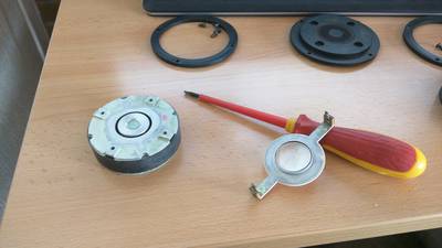

Olaf Analogue
ZBA-megadonateur
Berichten: 4781
Hoi Chris.
De foto's stonden in de verkeerde volgorde, dit heb ik gecorrigeerd.
De eerste foto toont nu de lege dome zoals deze er uit ziet wanneer hij voor het eerst van de tweeter is los genomen.
De tweede foto toont de dome met het aangebrachte watten materiaal.
Wat de klank betreft? Dat is domweg niet uit te leggen, dat overtreft elke muzikale droom, je wordt er binnen twee seconden in meegezogen.
