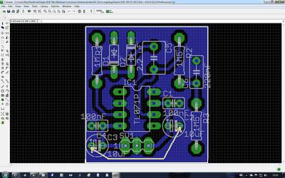

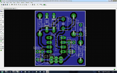

Nieuwe layout voor de DC servo met de TL071.
De afmetingen zijn slechts 27 x 30 millimeter.
Schiet er maar op.

Re: Overhaulin' : Elektuur Crescendo 1983 Eindversterker.
Ziet er goed uit.Nog even spijkers op laag water zoeken.
De ontkoppeling-C van het IC is de serieschakeling van die van de - en de + voeding.Met de verbinding van die twee helften langs een nogal dun spoortje is dat minder goed.Zou wat breder kunnen.Even tekening aangepast.
Rudy

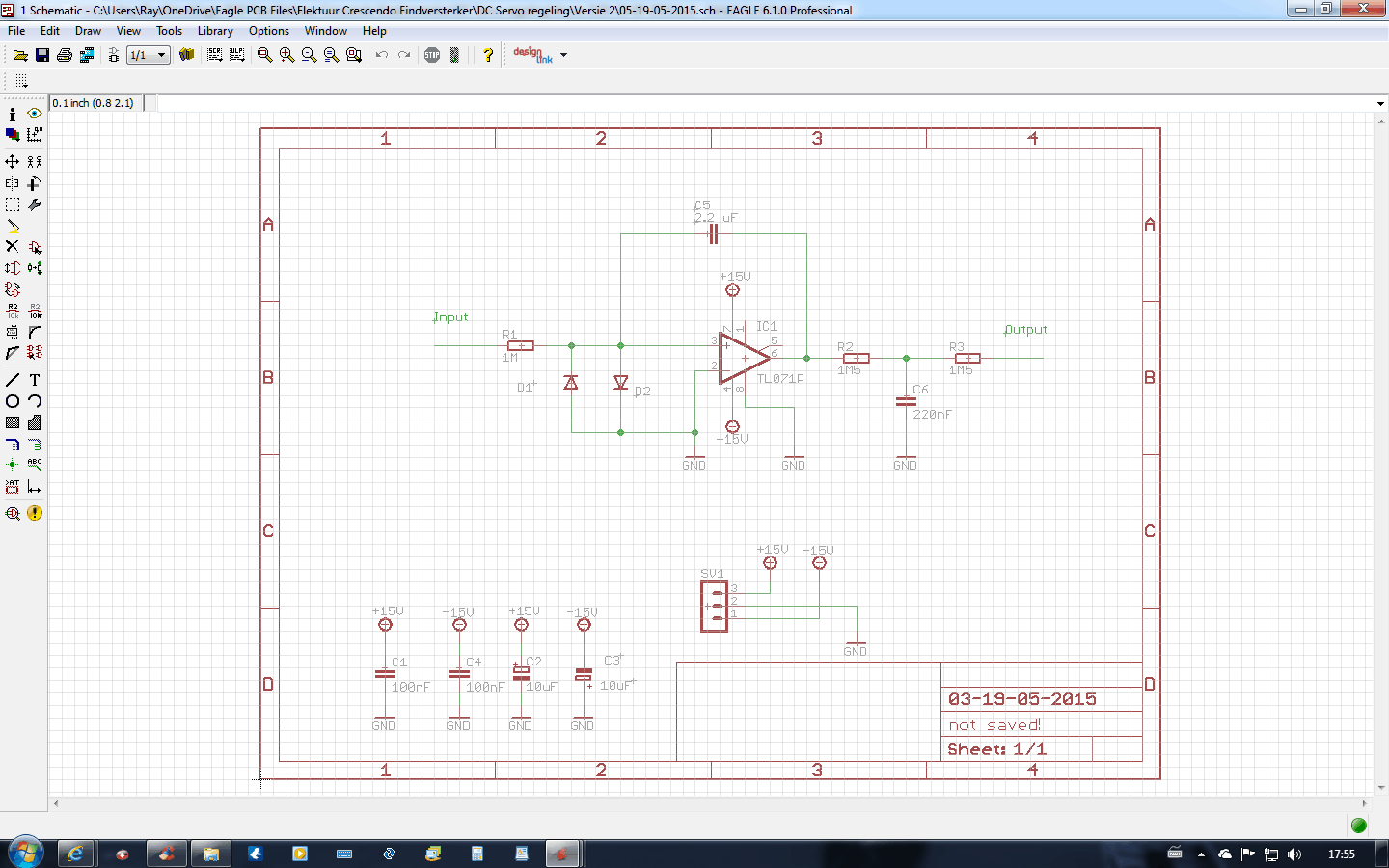

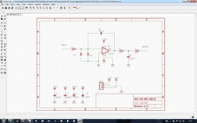

+ en - omdraaien van je ingangen is geen slecht idee .....
Komaan gasten, toch geen feedback naar de + ingang :boos:
mvg Rudy / hij die walgt van een eerste order dc servo
Verdikke ja, heeft 't ie pin 2 en 3 verwisseld :shock: .
En Sassen kan de TL071 niet pruimen lijkt wel :o
Met een verschilstroom aan de ingang via 1M van 10nA + foutspanning 10mV regelt ie de uit van de versterker toch binnen 20mV.Heel mooi zou ik zeggen :D
Schiet er maar op.
Volgens mij begin je toch stiekem aan SMD te denken... :-$

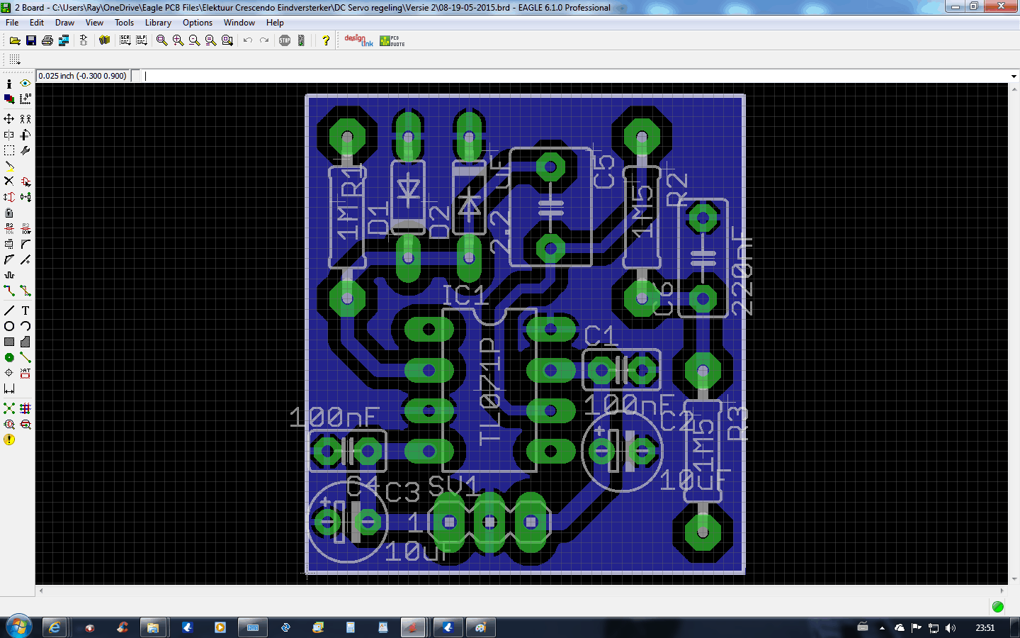

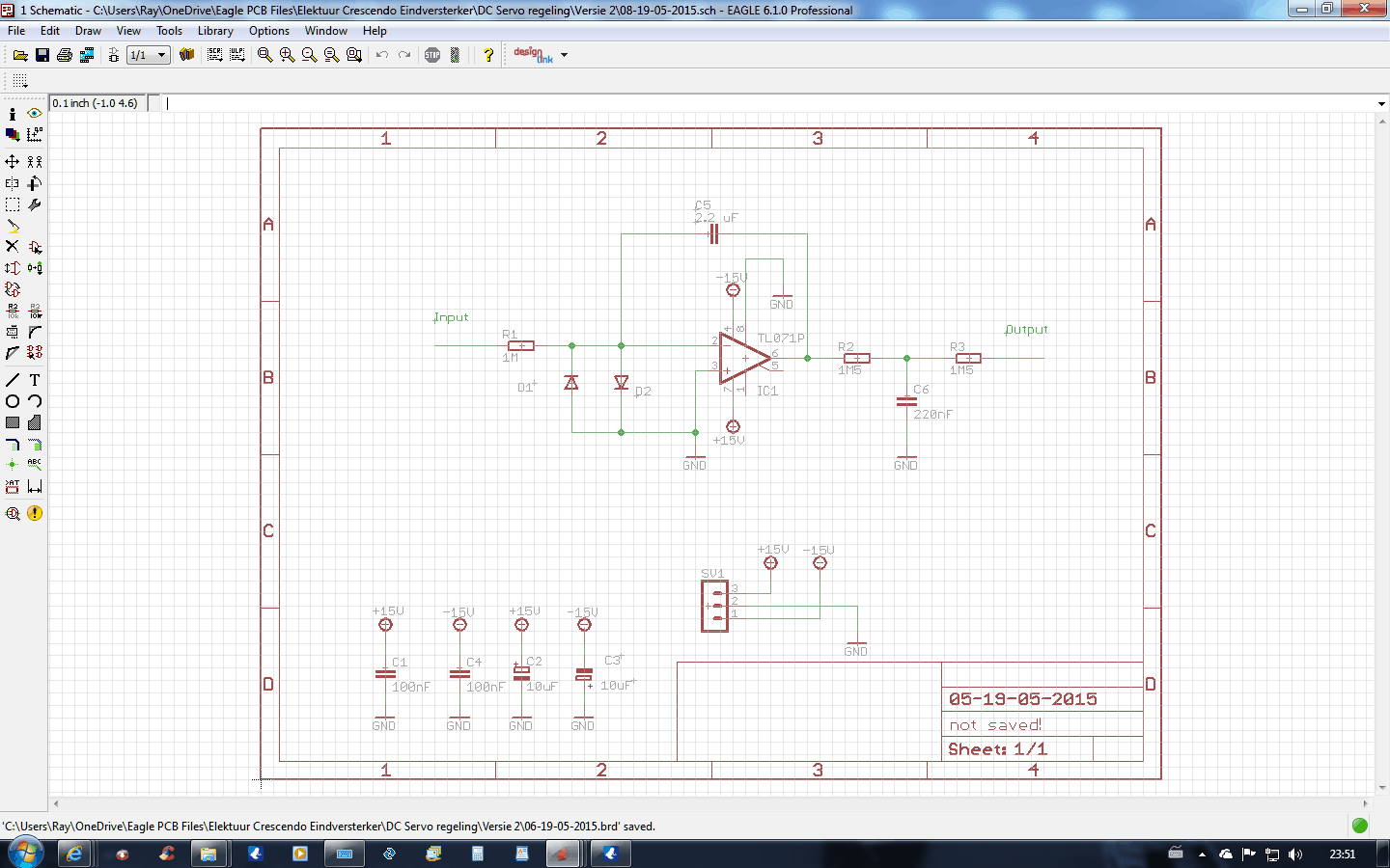

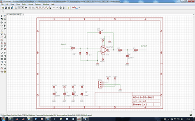

Daar zit ik dan met m'n verzameling kostbare opamps, komen ze met allemaal types aanzetten die daar niet bijzitten... :?
We houden het maar bij de TL071. het kokertje daarmee zit nog vol. (10 stuks)
Schema aangepast, de opamp is nu gespiegeld.
De massadoorverbinding vanonder nog altijd even dunnetjes :?
Er zijn idd heel wat gelijkaardige IC's.De slechtste is hier nog goed.Komt geen muziek door ofzo, mag zelfs niet.
Enige twee dingen van belang, heel kleine stroom aan de ingang en flink wat versterking (van gelijkspanning).
Hebben alle opatjes met fet-ingang.

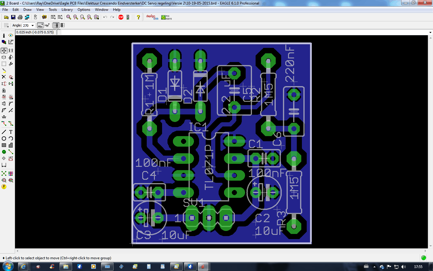

Paar kleine aanpassingen...
Bericht door pvanlingen »
Ray, ga je nog steeds van je bestaande versterkerprinten gebruikmaken?
Als dat zo is hoe ga je de dan de DC servo printjes er onder hangen? (inderdaad siliconen kit?)
En waar laat je de zenerdioden, elco's en voorschakelweerstanden?
Je printje mag toch best wat groter.
Trouwens prima dat Rudy goed opgelet heeft. (plus en min ingang IC)
Blijf het volgen.
Paul.
Nog een paar ? :o Toch niet veel te doen :(
Jazeker.
Zeer waarschijnlijk dubbelzijdige plaktape, in combinatie met polymeerkit
Daar ben ik een apart printje voor aan het tekenen.
Nee, moet juist zo klein mogelijk want lichter in gewicht
Ja, ik had daar zelf finaal overheen gekeken... :oops:
