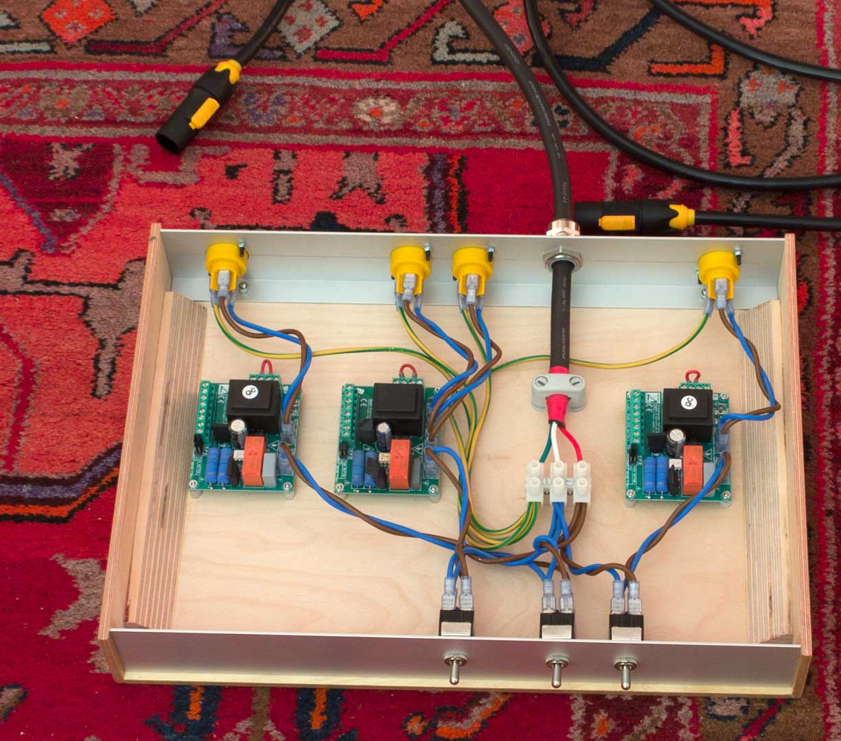

De laatste loodjes...
Er moest nog even een bakkie komen voor de softstarts:
Drie schakelaars voor links, rechts en de subs. Het stelt niet veel voor, maar er gaat toch een hoop tijd zitten. Vier netkabels met PowerConTRue1 op maat maken ben je ook even mee bezig. Dat stukje Furutech had ik nog liggen (uit mijn audiofiele periode :lol: ) en die kabel zit in mooi vast in de wartel, vandaar. Bij deze PowerCon connectoren moet je even kijken welke connector aan welke kant van de kabel moet want dan kruisen de draden elkaar niet bij de connector (hebben ze bij Neutrik aan gedacht :goedzo: ) en kun je de draden zo in de connector schuiven zonder gepruts.
De motor van het bandje is nu ook gemonteerd en aangesloten:
Als de draad dan toch in het zicht is, dan ook meteen maar de rode dat breekt wel leuk.
Nu nog even twee bandjes snijden en ribbelen en dan wordt het echt spannend.
