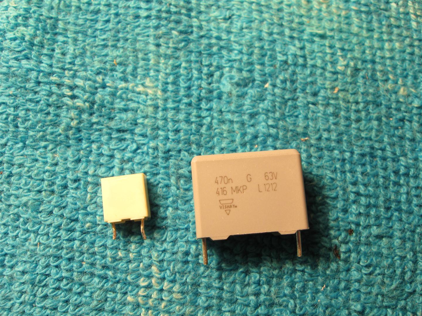

Er is wel een probleempje met de steekmaat van de 470nF... :-$
Berichten: 14143
Re: Actief 2-weg scheidings filter - custom made.

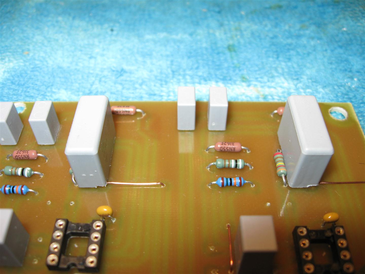

Wow, die Vishay is wel veel groter dan de MKT. De andere condensatoren pasten die wel dan qua steekmaat?
Verder ziet het er wel mooi uit al die grijze blokjes!
De meeste tijd word versleten, met passen en meten.... :mrgreen:

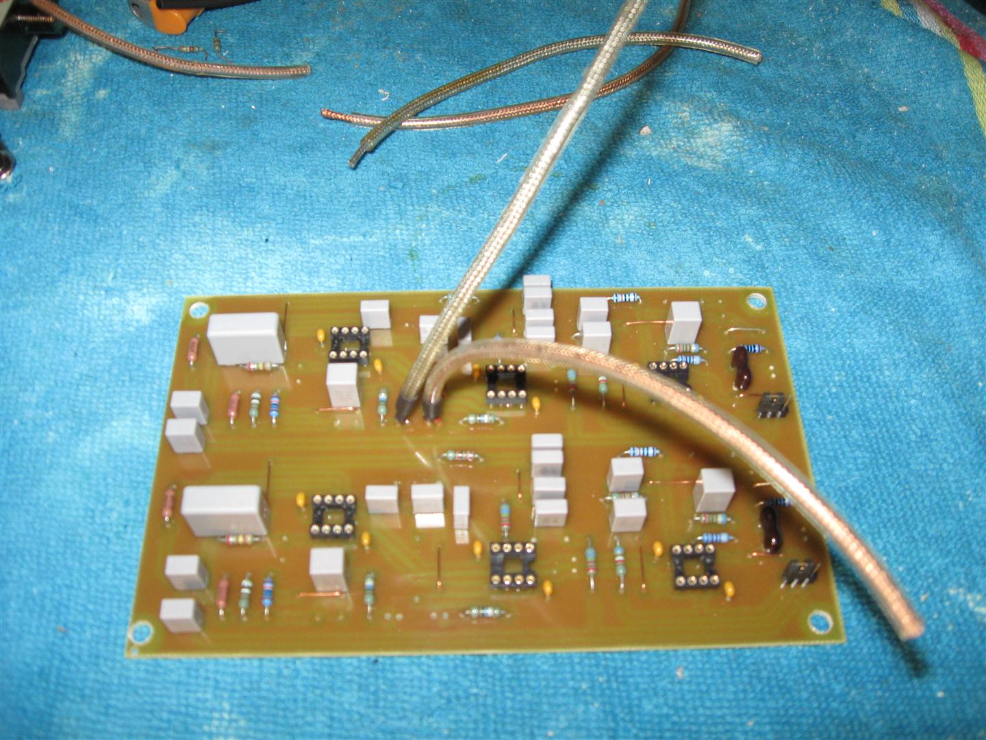

Wat wordt de functie van die 2 vrij dikke draden die daar op de print vastzitten?
Wat dacht je van aansluitingen naar de RCA chassidelen ?
Sterker nog, er komen er nog 4 bij :lol: ....2 inputs, en 4 outputs.
Berichten: 14143
Dat is wel logisch ja :D
Maar ik had daarvoor alleen veel dunnere kabeltjes verwacht...

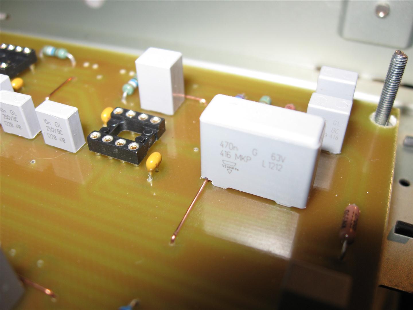

Mooi om te zien hoe je die dikke condensator toch erin hebt gekregen trouwens,

Maar waarom eigenlijk van de hele grote folie condensatoren, die kleine rode blojes van WIMA mks 63V kunnen toch ook prima?
Die gebruik ik vaak als in/uit gangs koppelcondensator in mijn schakelingen (220 a 470nF) als ik geen elco van 1 micro wil gebruiken.
Berichten: 12872
Ik heb dit aanbevolen, mks heeft meetbare vervorming, dit in tegenstelling tot mkp. Dus waarom niet gewoon optimaal als dat kan?

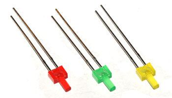

Eerlijk gezegd wilde ik voorstellen om een 2 mm LED in het front te plaatsen, dan zie je dat er ook spanning op staat als de kap erop zit. :lol:
De kleur mag jij uitkiezen.

Hallo Ray,
Groen lijkt mij mooi, dat sluit goed aan bij de led kleur van de voorversterker.

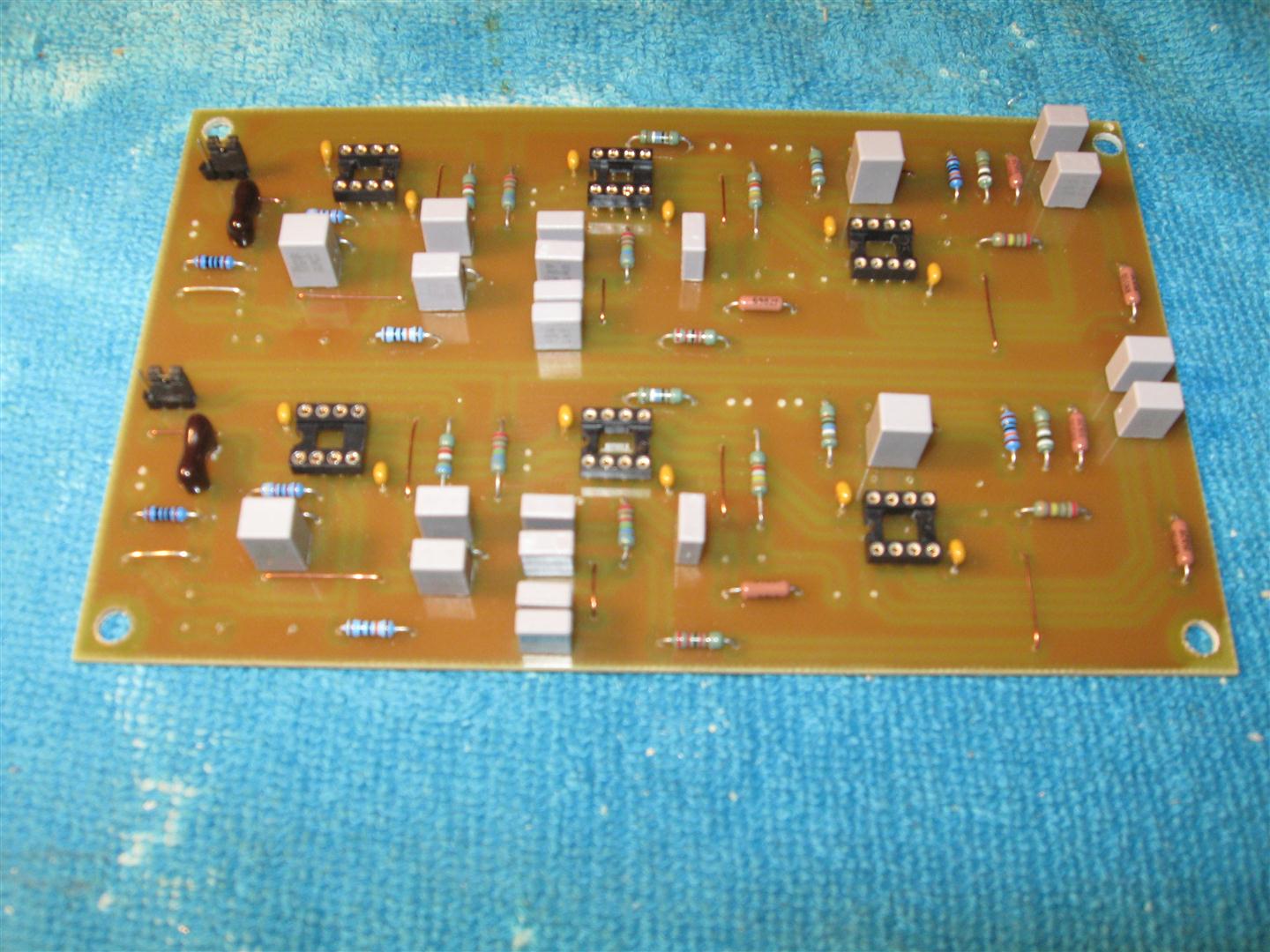

Hoe zit het eigenlijk met de uitgangen voor het extra subfilter? Zo te zien zitten daar geen connectors voor op de kast? :?:
Berichten: 28480
Walt schreef:
Hallo Ray,
Volgens mij heeft Ray een probleem om welke uitgang dan ook te bereiken! :lol:
Berichten: 14143
Dit was wel een serieuze vraag, volgens mij zou er een voorziening op de print zitten in de vorm van een schakelbaar extra subfilter, maar wat heb je daaraan als je geen uitgang hebt voor de subkanalen?
Ho, wacht even. dat volg ik niet helemaal.
Dat is een schakelbaar highpass filter, om de laag uitgang extra te filteren / ontlasten. bedoeld voor als een externe sub word toegepast.
Volgens mij is het nooit Jeroen's bedoeling geweest om deze uitgang naar buiten te leiden ?
In het geval zoals jij het bedoelt zou het een 2.1 of 3-weg filter moeten zijn. met een apart Lowpass filter.
