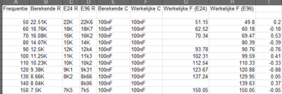

Weet je wat, we spreken dit af. Ik schrijf een mooie BOM en Ardon maakt een universeel overzicht van de juiste weerstands waardes voor een aantal kantelpunten. low-pass en high-pass.
Anders ga ik straks allemaal emails krijgen over wat voor waarde er nodig is voor kantelpunt x of y. 8-[

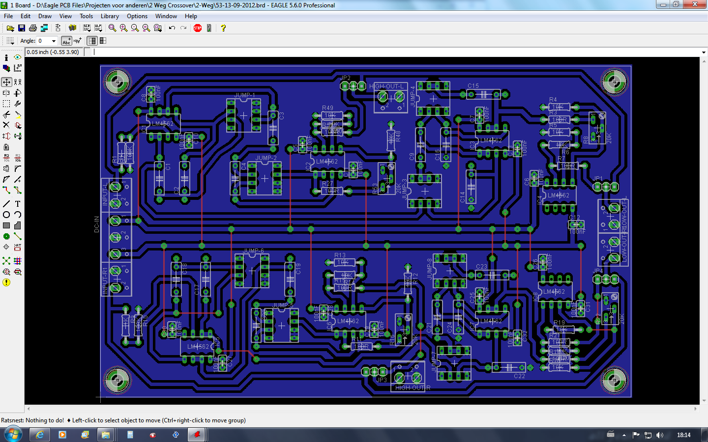

Re: Variable Highpass filtertje - Help!
De bypass is bijna klaar, zal vanavond even een printscreen online gooien.
Volgens mij is Ray beschaftigt met een paar metertjes....... :mrgreen:
Da's nog embryonaal in een vroegtijdig stadium, duurt nog wel een half jaar. :wink:
Laatst gewijzigd door ray5150 op za 15 sep 2012, 17:39, 1 keer totaal gewijzigd.
Berichten: 28480
Da's nog embryonaal, duurt nog wel een half jaar. :wink:
Pas maar op, straks wordt het een vroegtijdige beeindiging! :rofl:
Laatst gewijzigd door ds23man op za 15 sep 2012, 17:25, 1 keer totaal gewijzigd.
Verhip, hij is klaar. :mrgreen:
De middelste is dus steeds het moederkontakt die aan de uitgang gekoppeld staat.
Om te bypassen moet je de jumper dus 180 graden draaien.
