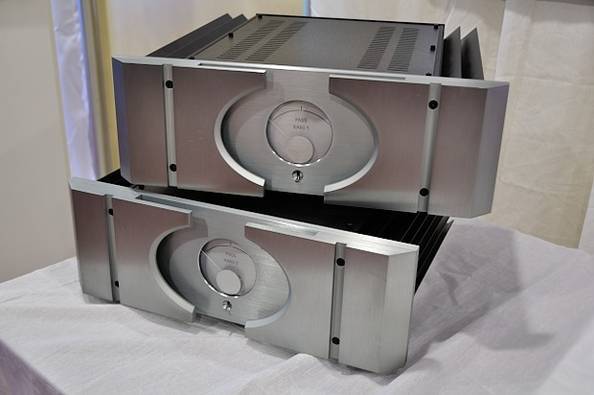

Idd afschuwelijke kasten, mooiste is toch strak en sober idd?
Re: ExtremA - Prelude
Ik vind ze anders verdomd mooi. 8)

Komt aardig in de buurt van het origineel of is het het origineel?.
Het lijkt me nog een hele opgaaf om zo'n frontplaat te frezen.
Met name de flappen rondom de paneelmeter, die zijn uit één stuk gemaakt samen met de rest.
Knappe hobbyist die dat kan namaken. 8-[
Het zijn trouwens Pass Labs blokken. :kwijl: :kwijl: 8)

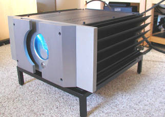

Wat geeft die meter eigenlijk aan, temperatuur?

Nee, de stroom door de eindtrappen. Als hij beweegt wordt klasse A bedrijf verlaten.
Zoiets zit ook op Ray's Pass, maar is nog niet goed aangesloten/ingeregeld.

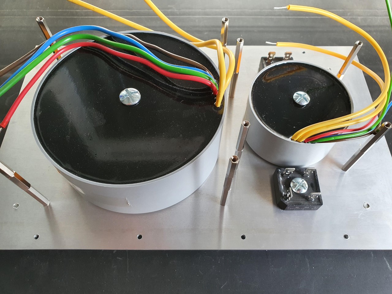

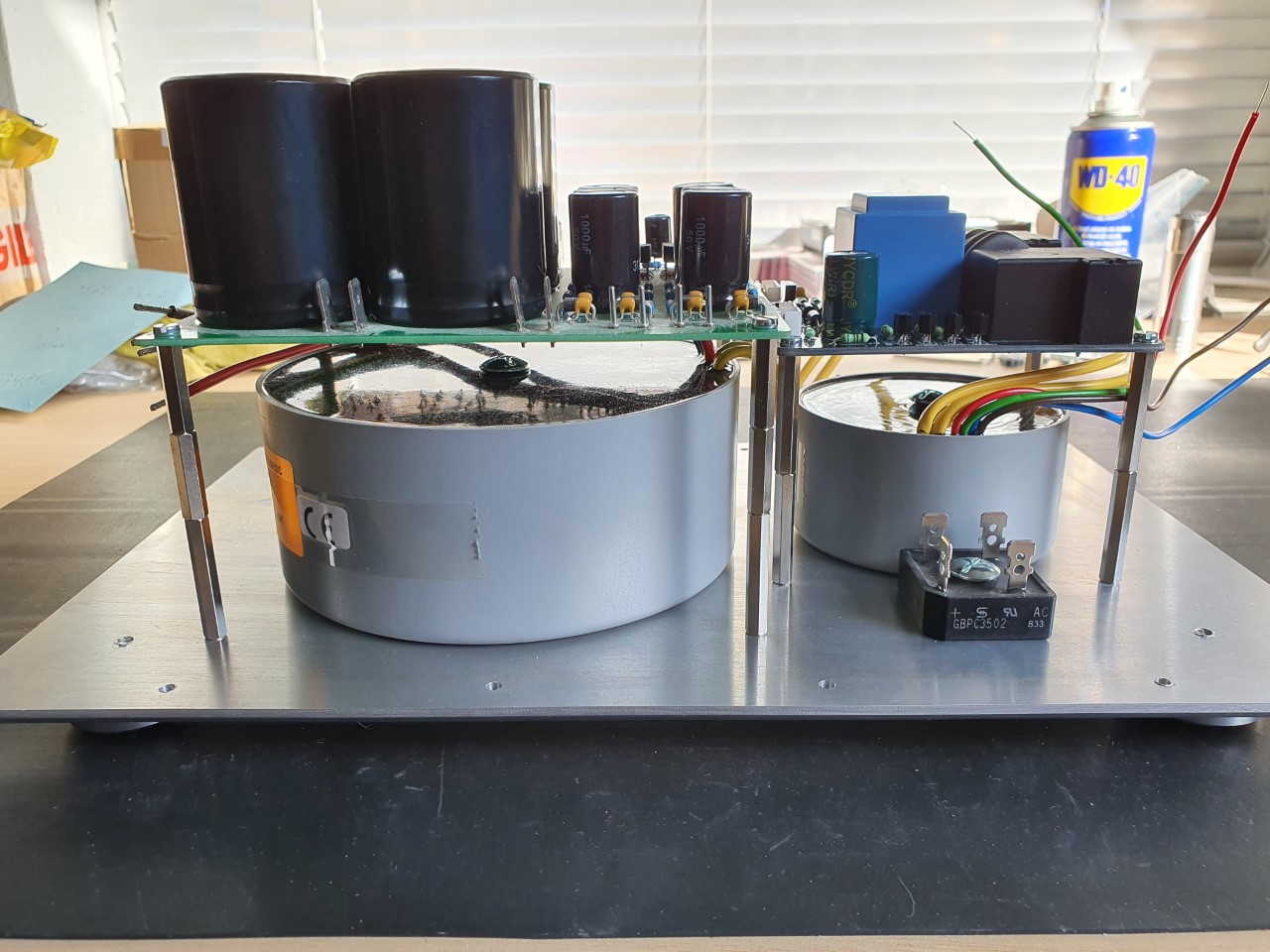

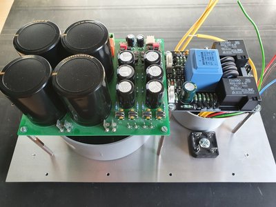

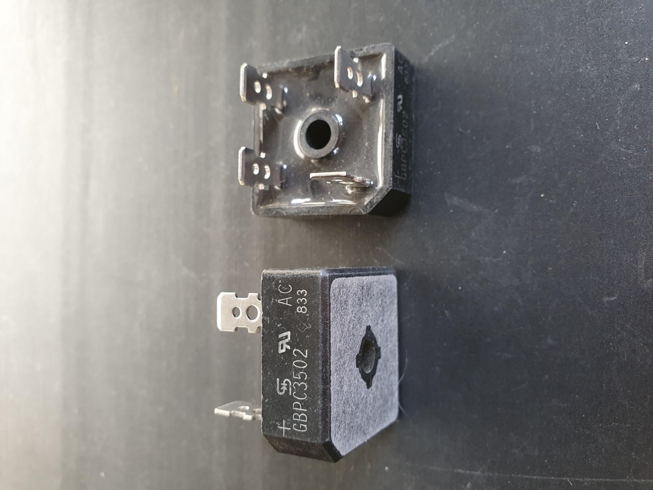

Zo, na acht jaar toch het project ExtremA maar weer eens van de plank gehaald.
Eerst even een vraag over de gelijkrichtblokken, moeten deze geïsoleerd gemonteerd worden op het chassis?
verder nog een paar foto's omdat we daar zo gek op zijn :mrgreen:
cool
Berichten: 1126
Bericht door cool »
Als je geleiding meet tussen koelvlak(onderkant) en aansluiting pinnen, ja. Maar volgens mij zijn deze geïsoleerd.

Oké, ga ik dat even meten.
Yup, de gelijkrichtbruggen hebben koeling nodig, inderdaad wel even kijken of ze geisoleerd gemonteerd moeten worden.

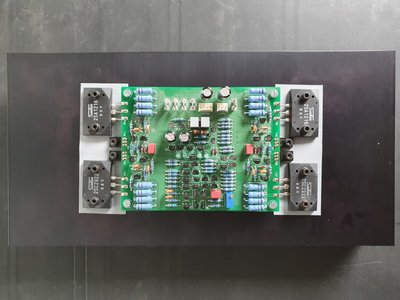

P.s. koppel ook de ingangstransistoren even thermisch aan elkaar, kleine druppel secondenlijm en een tie-wrap, of, als je het heel netjes wilt doen, een klein stuk aluminium pijp iets ovaal maken en dan eroverheen schuiven en fixeren met secondenlijm.
En een likkie koelpasta ertussen doen.
Berichten: 36764
Eerlijk gezegd ben ik die 25A brugblokkies nog nooit ongeïsoleerd tegen gekomen. I.d.d. wel klein likkie koelpasta we tussen.

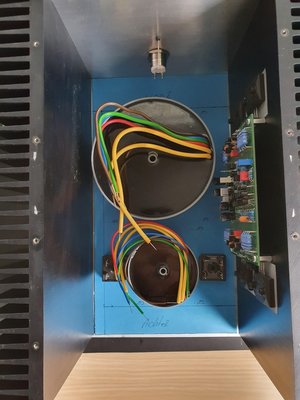

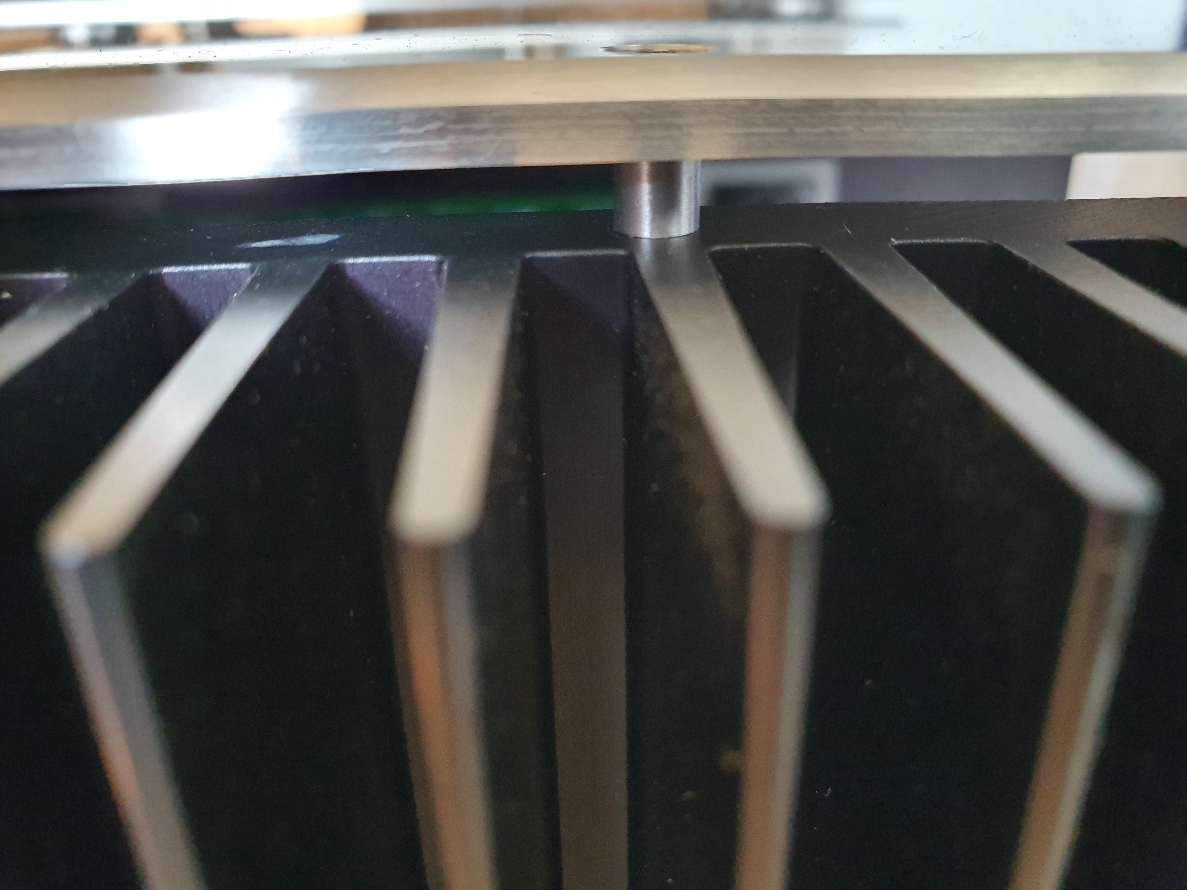

Dit gaat mooi worden. Komen er nog gaten en/of sleuven in de bodem- en onderplaat? Ga er vanuit dat de binnenkant ook wel wat koeling kan gebruiken.
Berichten: 4595
Bericht door Zweitse »
Tussen de boven en onderkant zitten afstand bussen
Welke zijn dat :think:
