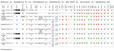

https://www.miniand.com/products/Cubieb ... er%20Board hier ook nog wel een overzicht, met een interessante Hackberry A10.
De Cubox is dan ook weer gunstiger (Geheugen/compatibiliteit).

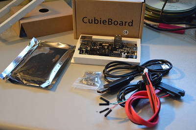

Ik heb hem binnen, en de eerste indruk is niet verkeerd.
Hij is dan wat duurder als de Raspberry Pi, maar dan heb je ook meer. :mrgreen:
Maar eens zien of ik de distro van Ubuntu naar het |Nand geheugen kan schrijven en dan met Squeezelite en MPD de boel aan de praat krijg.
Het is ook mogelijk om direct het SP/DIF direct af te tappen.

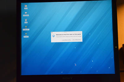

Grappig is wel dat ik hem al wel aan de praat en spelend heb met de Android versie die op het Nand geheugen staat.
De Ministreamer die bij de Raspberry een scrollend scherm gaf werkt nu dus prima.
Via BubbleUpnp kan ik ook de netwerkschijf benaderen, net als via de telefoon en ik kan dan ook de Squeezebox via Squeezecommander opdrachten geven.
Met de verschillende linux images die er zijn zit ik nog wel even te tobben, maar dat is wel leuk puzzelen. :mrgreen:
Net even Linaro Ubuntu de MPD files geïnstalleerd, en ook de USB maar de schijf word nog niet gezien en de USB Card ook nog niet. 8-[
