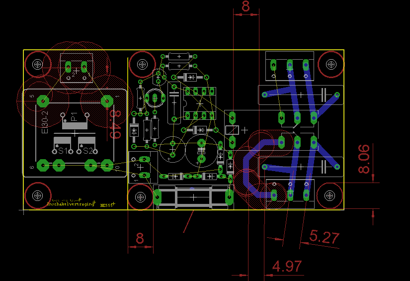

Heb even met rood de No-Go zones aangegeven en de maten erbij gezet....
De vraag is of het zo veilig genoeg is... Ik zou zeggen van wel, maar ik heb er vaker naast gezeten :)
Graag hoor ik jullie gewaardeerde meningen!

Wat de afstanden betreft lijkt 't me wel kunnen,al is niet alles getekend O:) .
In geval van te dicht bijeen kan er desnoods een zaagsnee tussen de sporen,wordt nog gedaan.
Maar deze print is duidelijk groter dan 5x10cm :shock: .

Daarom maakte ik al de opmerking om het relais van de print te halen en in de voeding te integreren!
Zo te zien is nog niet alles 8 mm. Wat nu als iemand metalen boutjes gebruikt om de print in de kast te schroeven? De schroefkoppen moeten ook 8 mm van de 230V vandaan blijven. Een zaagsnede gaat niet helpen Anne, niet alleen de kruipafstand moet 8 mm zijn maar sowieso alle afstanden door de lucht moeten 8 mm van de 230V weg blijven. Geldt ook voor met lak bedekte printsporen!
Kijk, wat je voor jezelf knutselt moet je zelf weten maar ga je die printjes ook aan anderen beschikbaar stellen moet je je zeker wel aan de veiligheidsregels voldoen.

Ik heb nog even wat liggen schuiven en worstelen met de opzet want ik wil dit zeker wel veilig maken. En ik wil de print ook voor de verkoop aanbieden... Dus ik neem alle adviezen ter harte!!
Ik denk dat er een compromis gemaakt moet worden bij de trafo... En ik denk dat die compomis is dat hij eraf gaat! Dan kan ik alle componenten goed kwijt. En kan ik het veilig maken. Want die 8mm voor 230 geldt natuurlijk nog meer voor 370V.
De trafo kan los ergens in de kast komen, en dan de aansluitpunten netjes afschermen met krimpkous. Dat komt helemaal goed. Ik toch dat het merendeel van de mensen hem zou willen gebruiken ZONDER de trafo...

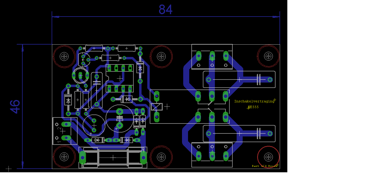

Gelukkig net voor mijn repetitie nog even tijd gehad...
Plaatsing van de componenten is afgekeken van Anne, de bedrading heb ik zelf maar gedaan. Het blijft hobby :D
Heb bewust nu extra veel ruimte gelaten bij het HS-gedeelte... Hopelijk voldoet het zo aan de veiligheidseisen.
Gr Bart

Kan ik hieraan opmaken dat hij veilig is? :shock:
Jeej!!
Berichten: 28480
Re: inschakelvertraging met ne555. Met Print
Wat mij betreft wel!

Heb de silk layar gemaakt nu enzo. En de buitenmaten getekend...
