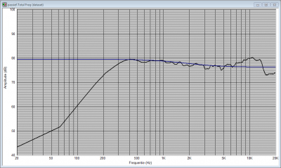

Hier zie je de respons van het midhoog, met de shelving van Linkwitz daarbij. Het hoog speelt nu dus ten opzichte van deze grafiek een halve dB harder (bevalt al direct beter dan de +1dB, straks als het stil is in huis nog even lekker met de absorbers luisteren). Het oplopen in het tophoog is om het bundelen van de AMT2340 te compenseren.

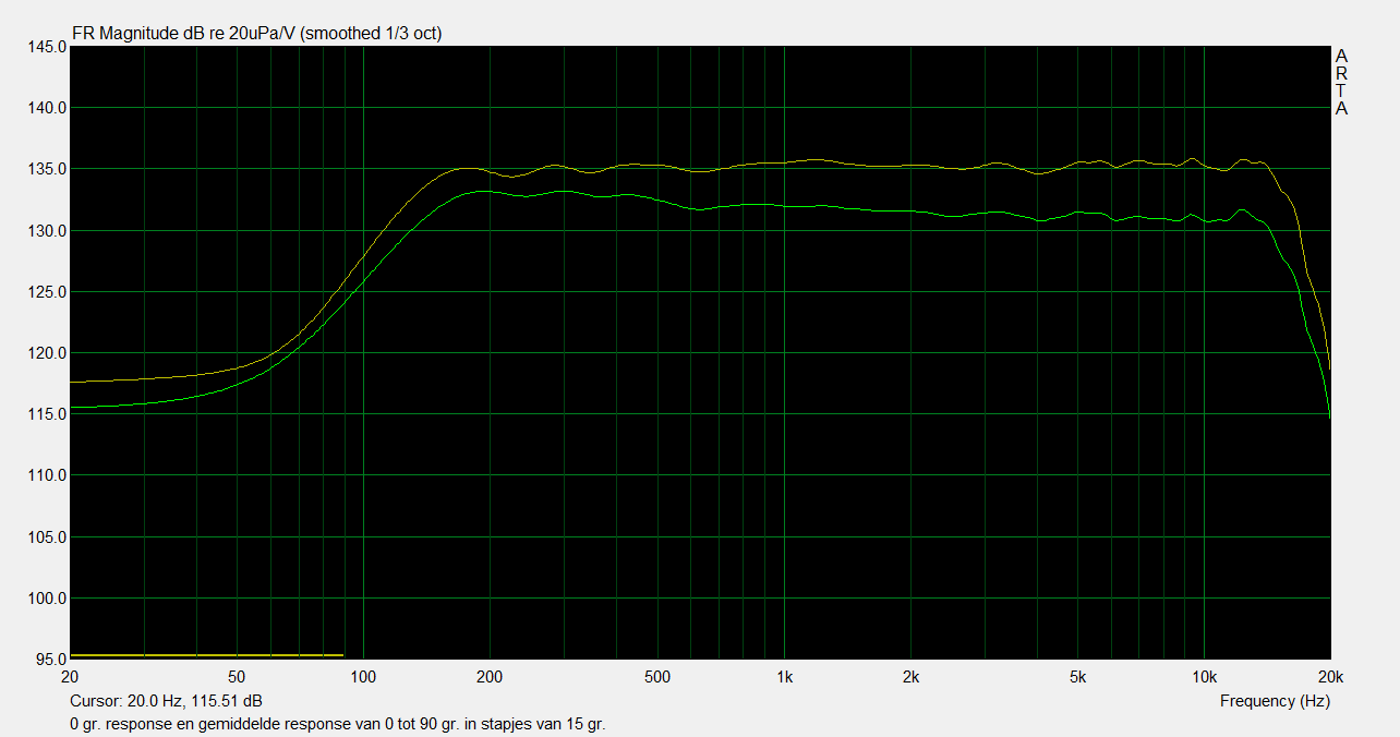

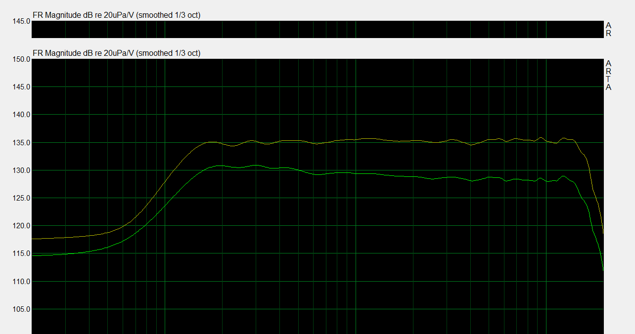

Om spraakverwarring te voorkomen, met de powerresponse bedoel ik een gewogen gemiddelde van de response van een luidspreker onder alle denkbare hoeken. In de praktijk is die erg lastig te bepalen. Vaak kijk ik wel naar een niet-gewogen gemiddelde van een flink aantal metingen op de horizontale as. Niet helemaal eerlijk, want de waardes op en rondom de hoofdas worden overgewaardeerd, maar toch beter dan niets.
Response op 0 graden en het gemiddelde van alle metingen van 0 tot 90 graden, in stapjes van 15 graden
Response op 0 graden en het gemiddelde van alle metingen van 0 tot 180 graden, in stapjes van 15 graden

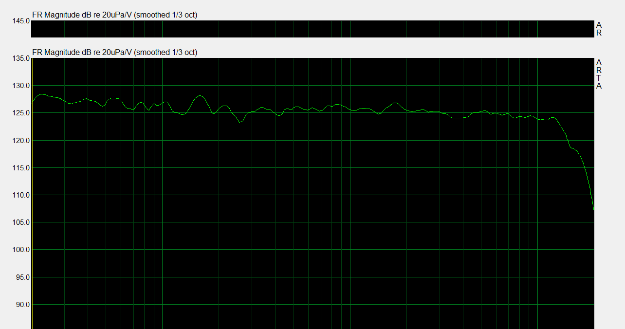

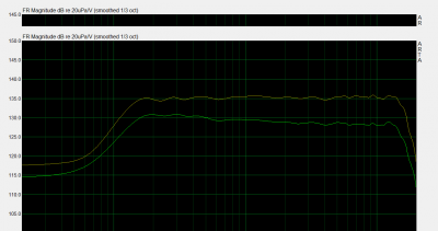

Ik heb ook een meting van de steady-state response op de luisterplek bijgevoegd. Dat is gemeten met grote sequence length. Om beter door het 'gras' van de meting heen te kunnen kijken en zo de algemene trend te kunnen herkennen, heb ik 1/3 octaaf smoothing toegepast. Doordat het directe geluid in verhouding heel sterk aanwezig is, zie je weinig afval naar het hoog toe.
Steady-state response rechter speaker op luisterplek
