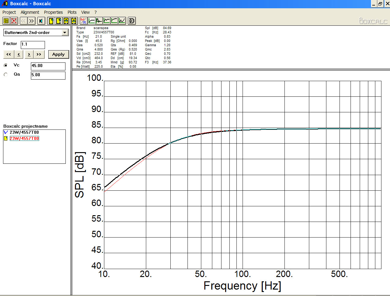

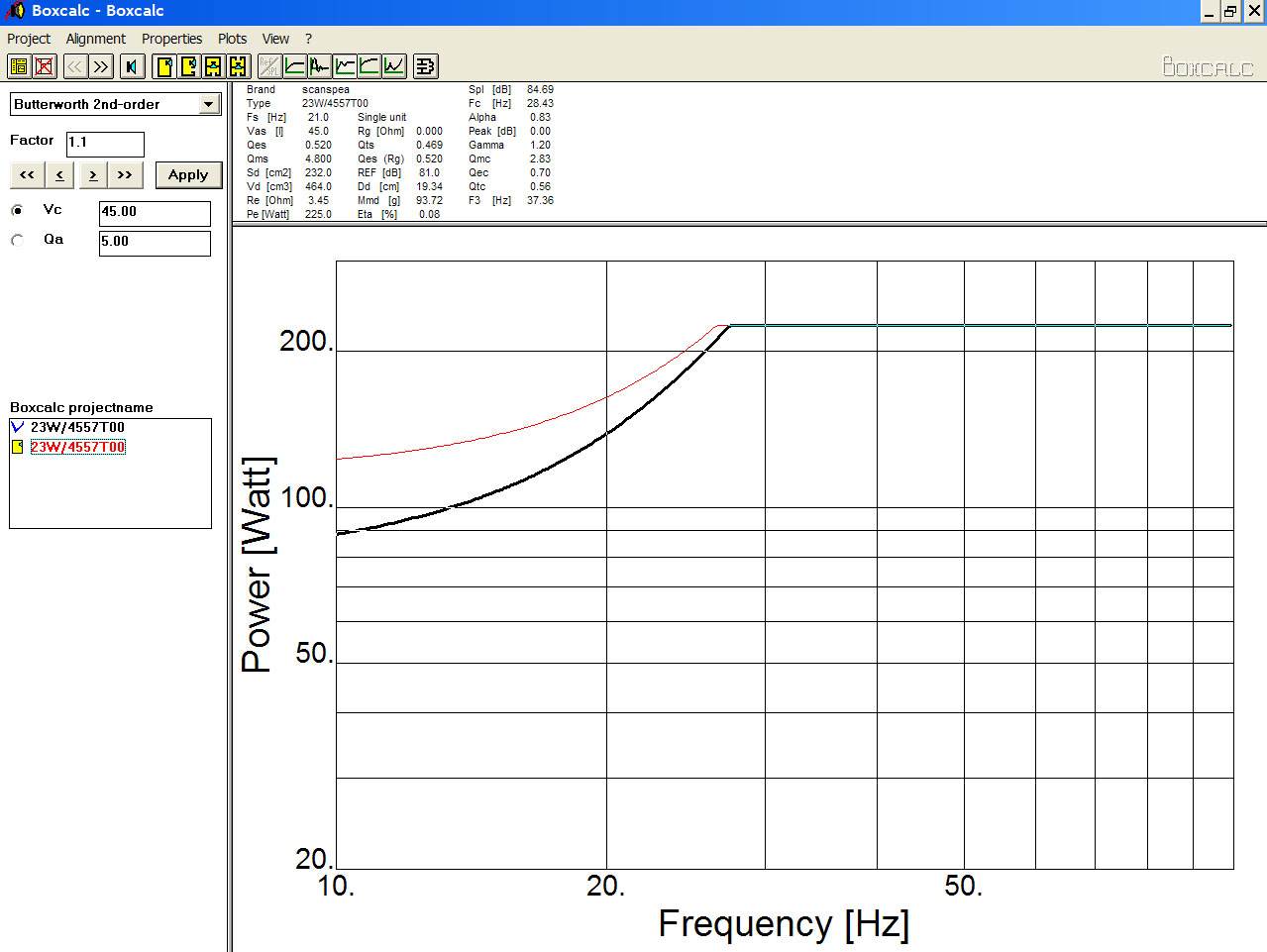

Ik weet niet hoe je aan die volumes komt, maar dat is niet aan de hand van de huidige datasheets.
Te vinden op: http://www.scan-speak.dk/subwoofer.htm
Nu weet ik wel dat er in diverse software wat kleine verschillen zitten.
Dat komt met name door de Q voor de kast en demping.
Het zit echter wel allemaal in dezelfde orde grootte.
Het is dus een raadsel waarom jouw waarden zoveel afwijken.

Dat vind ik dus wel en daar worden we het niet over eens.dat het enkel om theorie gaat
Verder: zie de bijlage.
