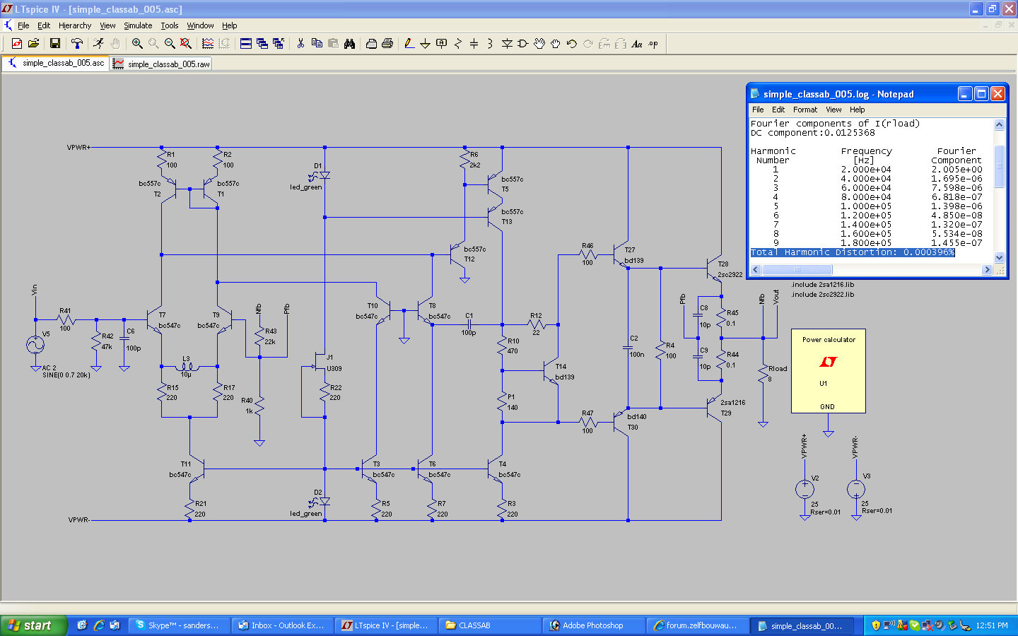

Re: Eenvoudige klasse-A(B) versterker met uitmuntende prestaties
Nee, daar verschillen we van mening, de eindtrap is eenvoudig te verwezenlijken, de rest heeft meer voeten in de aarde. Zo ben ik nu aan 't stoeien met een bootstrapped cascode voor 't verschilpaar zodat ik die ook verder kan optimaliseren.

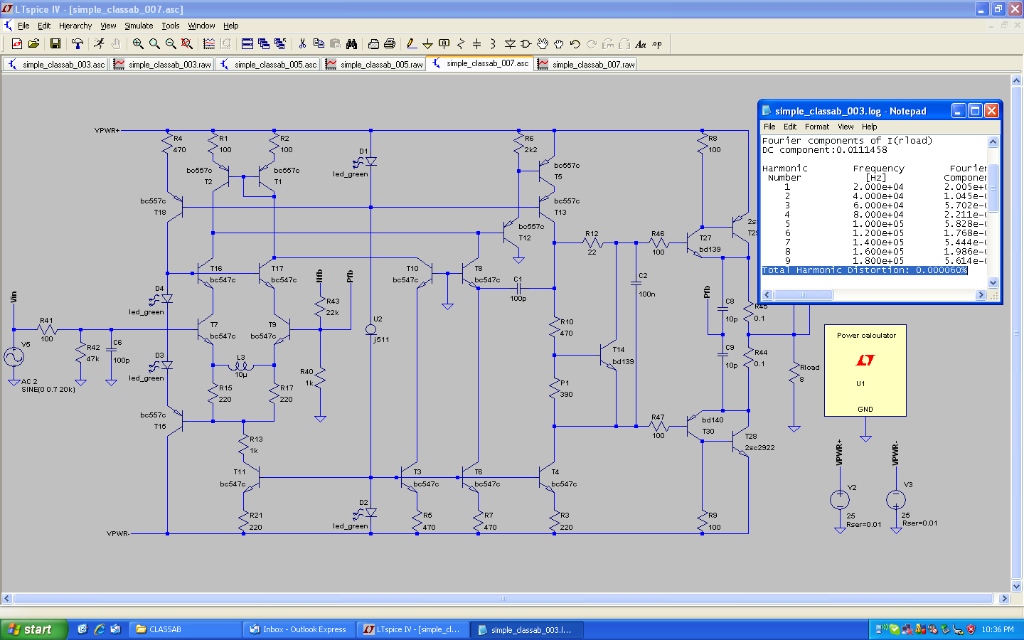

Goed, ik heb voorlopig de puntjes op de spreekwoordelijke i gezet en ook de eindtrap meegenomen in de simulatie. Ruststroom is pakweg 200mA per eindtransistor en de THD is zoals te zien 0.000396% bij 16.2W/8 ohm/20kHz. Het enigste wat ik nog graag zou toevoegen is een bootstrap met een cascode op de ingangstrap, alleen lukt 't me niet om een hulpspanning (d.m.v. LED's) aan te brengen zonder de stroombalans van de ingangstrap te beïnvloeden, daarmee is het medicijn feitelijk erger dan de kwaal. Kortom, ik wacht op de reacties, schiet er maar gaten in, de simulator is geduldig (en ja, Peter, ik heb de compound Darlington al gesimuleerd, die geeft helaas minder goede resultaten dan de hier getoonde oplossing).

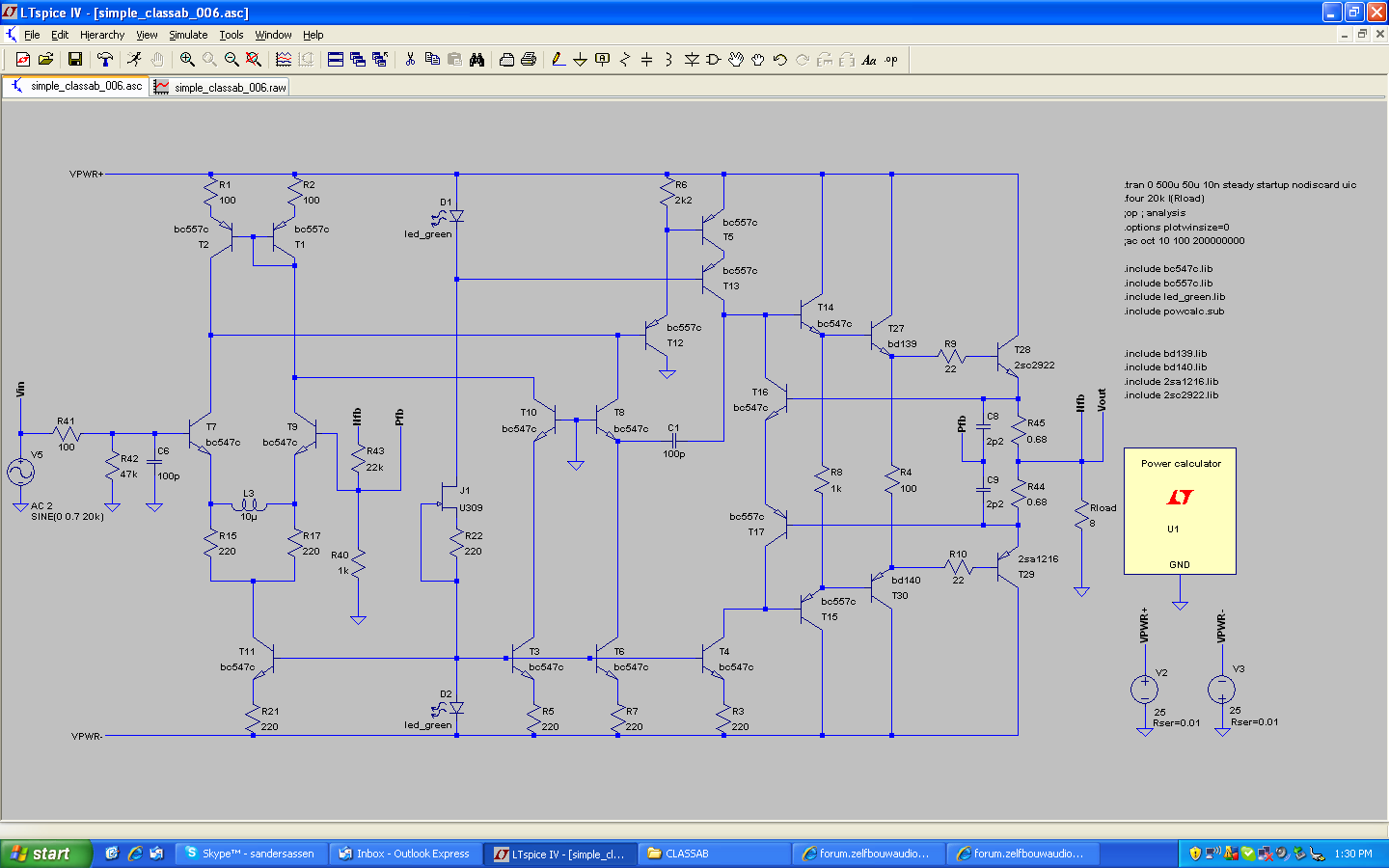

Voor de echte klasse A afficionado's hier dezelfde versterker alleen nu met de autobias klasse A eindtrap van de ExtremA. Ruststroom is pakweg 1A per eindtransistor en daarmee dissipeert deze eindtrap in rust 50W. Prestaties zijn iets slechter (door de hogere waarde van de emitterweerstanden) dan de geoptimaliseerde klasse B van hierboven, dus feitelijk heb je d'r alleen een gratis ruimteverwarming bij.
Sander, leuk ontwerp is dit. Heb je hier nu geen afregelpunten nodig? Meestal kom je in dit soort versterkers nog een (of meer) potmeter tegen om ervoor te zorgen dat de uitgang helemaal vrij is van DC.
Ben benieuwd hoe dat hier gaat.
- Leeuwarden
- Berichten: 12769
- Locatie: Nog niet gevonden
Hmmm een pot-loze versterker is voor elektro-analfabeten wel erg fijn...
- SSassen
- Berichten: 11528
- Locatie: Zuidoostbeemster
Ja, d'r zit een potmeter aan de andere kant van de stroomspiegel bij de ingangstrap waarmee je de DC offset weg kan regelen, ook zit er nog een potmeter (bij de klasse B) om de ruststroom mee af te stellen, bij de ExtremA auto bias eindtrap heb je die niet nodig, die is zelfinstellend.

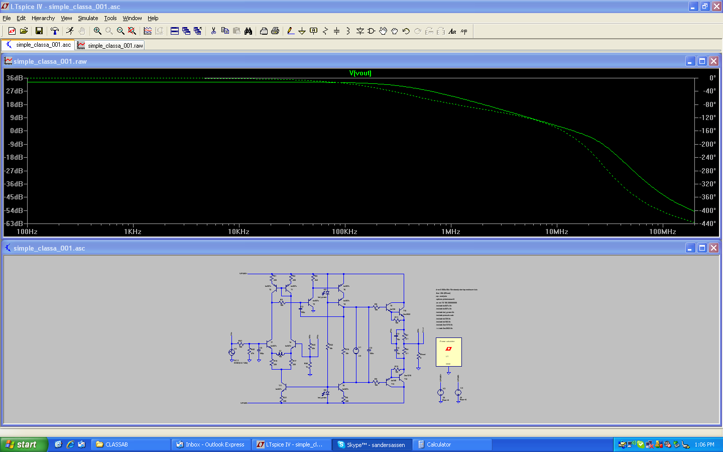

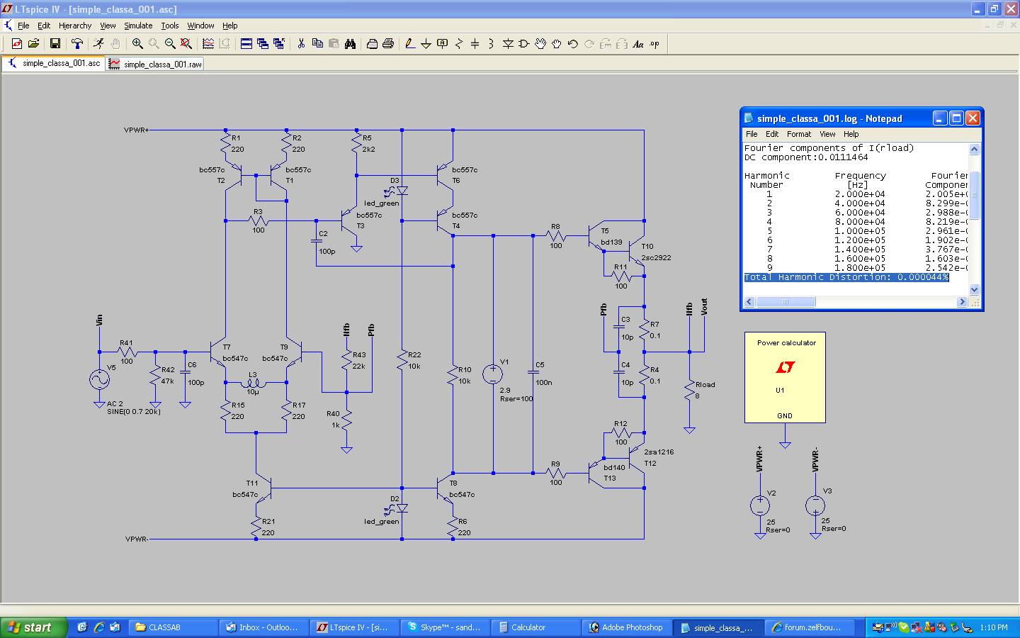

Re: SimplA, klasse-A versterker met uitmuntende prestaties
Goed, voor de SimplA gaan we verder met onderstaand schema. Zaak is nu om dit even in een print ontwerp te gieten en daarmee aan de slag te gaan. Omwille van de eenvoud kies ik voor de Sanken STD03N/STD03P darlingstons voor de eindtrap, anders hadden we daar minimaal 5 transistoren voor nodig (twee voor iedere darlington en één voor de bias instelling). Totaal zitten er dan 11 transistoren in dit ontwerp wat toch wel een minimaal aantal is. Ik ga uit van een 2x18V 120VA trafo voor de voeding met een eenvoudige gelijkrightbrug en pakweg 10.000uF per voedingsrail aan buffering, daarmee is de voeding feitelijk klaar. De ruststroom is 1A, zodat per eindtransistor een slordige 32W gedissipeerd wordt. Het rendement van de SimplA komt dan op pakweg 25%.
SimplA ontwerp, 15W/8 ohm AC analyse SimplA Met vriendelijke groet,
Sander Sassen
Sander Sassen
Ha Sander,
Met 1A bias blijft ie niet over het hele uitstuurbereik in klasse-A en heb je in feite een klasse-AB. Verder is het voor een klasse-A denk ik beter om hem te optimaliseren op 6 ohm belasting. De meeste 8 ohm speakers komen daar in de praktijk op uit als laagste impedantie in de impedantieplot.
- SSassen
- Berichten: 11528
Klopt, tot 15W, dat was ook de bedoeling. Met een 2x18V trafo heb n heb je nog een watt of 8 á 10 speling totdat de versterker vastloopt tegen de voedingslijnen, dus ik denk niet dat ik daarmee een verkeerde keuze maak. Ik kan wel op 1.5A gaan zitten, maar daar wordt niemand wijzer van denk ik, alleen de fabrikant van de koellichamen.Met 1A bias blijft ie niet over het hele uitstuurbereik in klasse-A en heb je in feite een klasse-AB.
