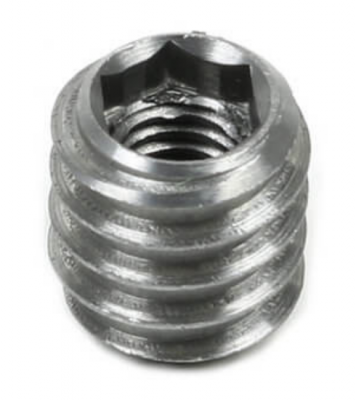

Die met sleuf zijn echt ruk! neem ze met een zeskant, boor het gat 1/2mm groter als de basis en verzink het gat tot minimaal buitenkant spoed.

Dat weet ik maar die heb ik niet…

Dat met de bout heb ik ook gedaan, heb bout met rechthoekige kop met inbus gebruikt, zodat een bitje goed houvast had en gecentreerd blijft. Ben het eens dat die met sleuf minder fijn zijn, maar met een kleine diameter zijn ze er niet met een zeskant. Bij mijn bouwproject moest ik de kleine met sleuf doen en de iets grotere hadden een inbus. maar toch via de bout had ik de indruk dat ik ze beter loodrecht kon uitrichten.
