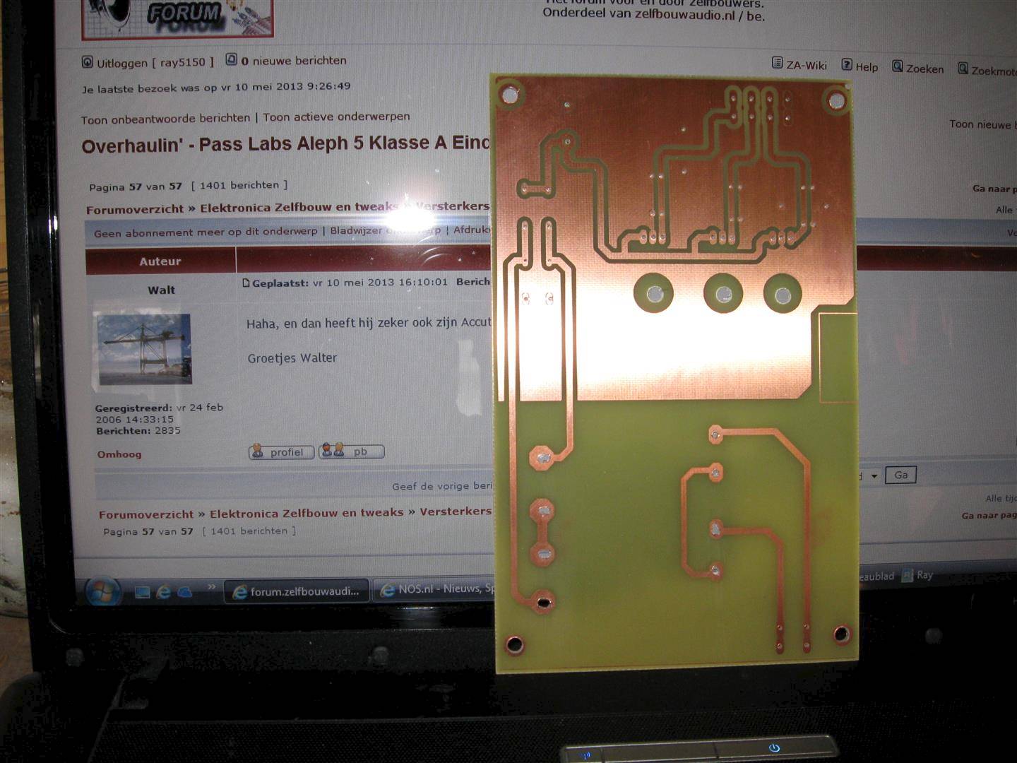

Volgens mij plaatst ie gewoon foto's van 2 weken geleden, zodat wij straks in Breda denken dat ie nachten doorgewerkt heeft :rofl:
Ja, ik ga mijn tekeningen 2 weken vooruit dateren..... :boos:
Check de Metadata, die liegt niet.... :wink:

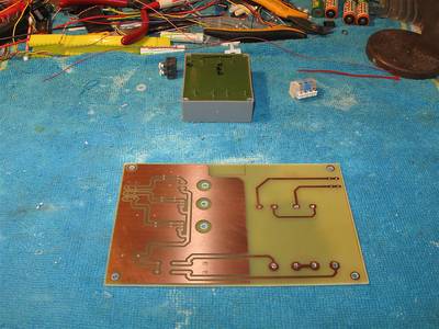

De productie van vandaag, met bewijsmateriaal... :mrgreen:

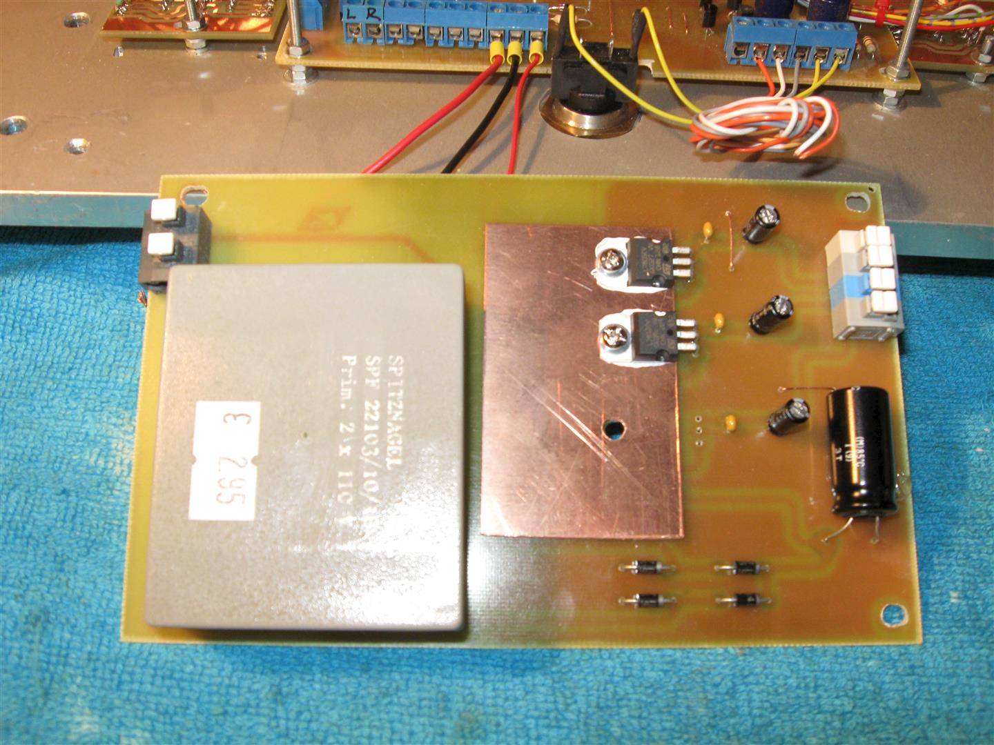

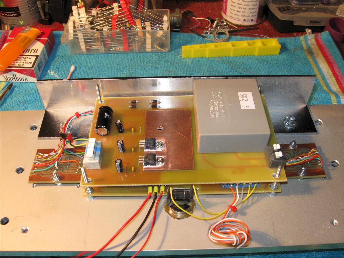

Moet alleen nog even achter een 7824 aan, de Amplimo relais worden op een later moment gemonteerd, want daarvoor moet de halve versterker uit elkaar...gaat niet meer lukken voor volgende week.

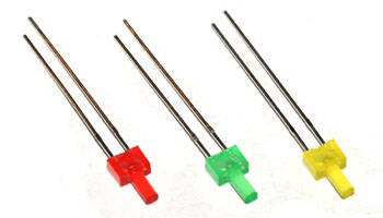

Als jij een 2-kleuren LED met een 2 mm hals zoals deze kan leveren bouw ik hem erin ! :mrgreen:
Berichten: 36761
Die 2mm zal een probleem worden, zijn redelijk ouderwets, 3 mm zal nog wel te vinden zijn in rood/groen. Anders zou ik eens bij Farnell zoeken op "lightpipe" en dan i.c.m. een SMD ledje maar dat kan ook i.c.m. met een gewone 5mm multicolor led. Dan is de keuze weer erg groot en kun je alle kleuren van de regenboog maken.
