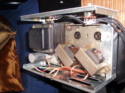

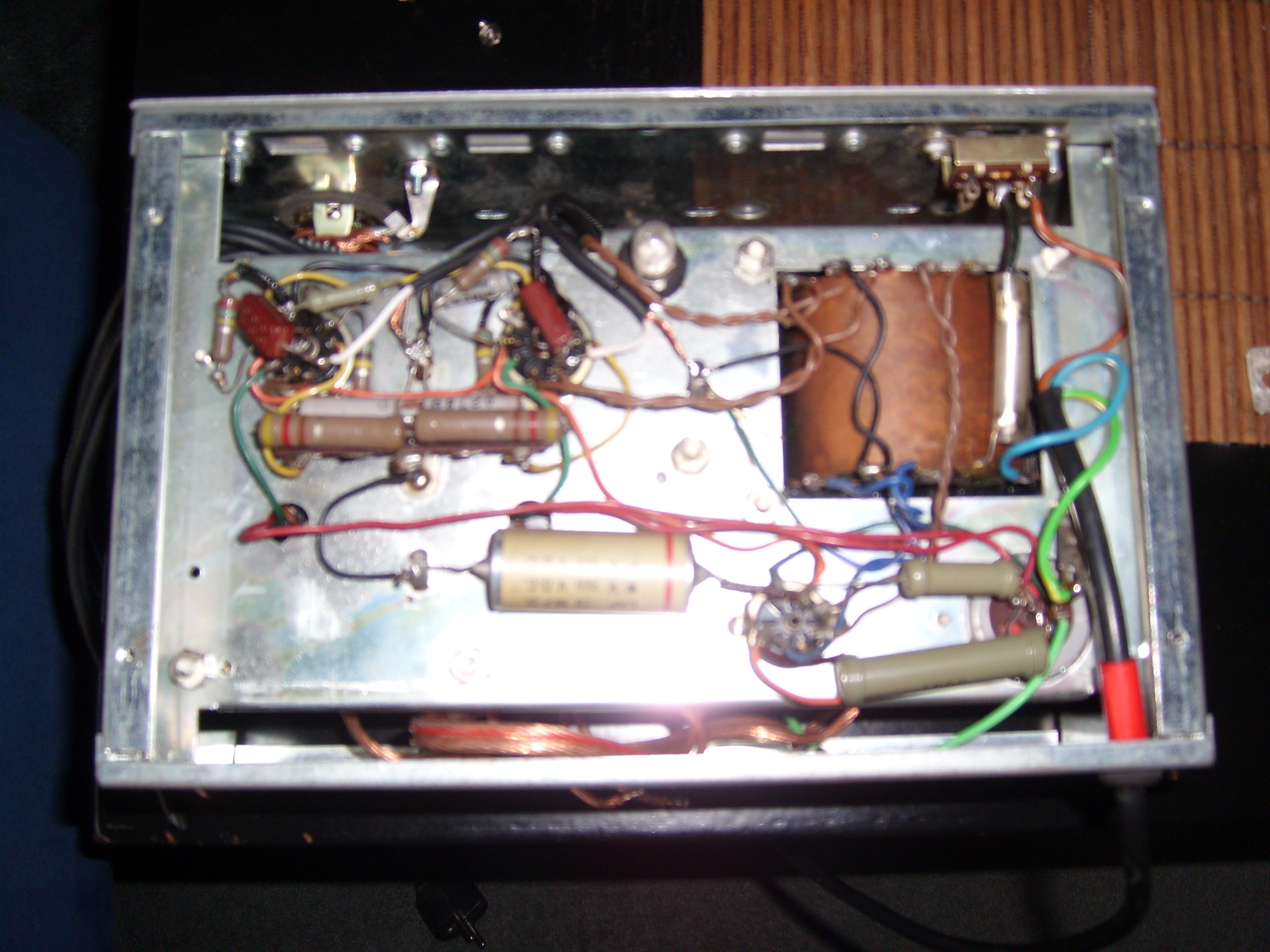

ik heb als donor een versterkertje ecl 82 se
met een ez 80 er in
tis een japans mini versterkertje
kan dit eigenlijk wel??
mvg foirixi
met een ez 80 er in
mvg foirixi
Re: Instapproject: buizenversterker RH84
hier wat fofo`s van het ecl 82 versterkertje
- RobertD
- Berichten: 4408
- Locatie: Alphen a.d. Rijn

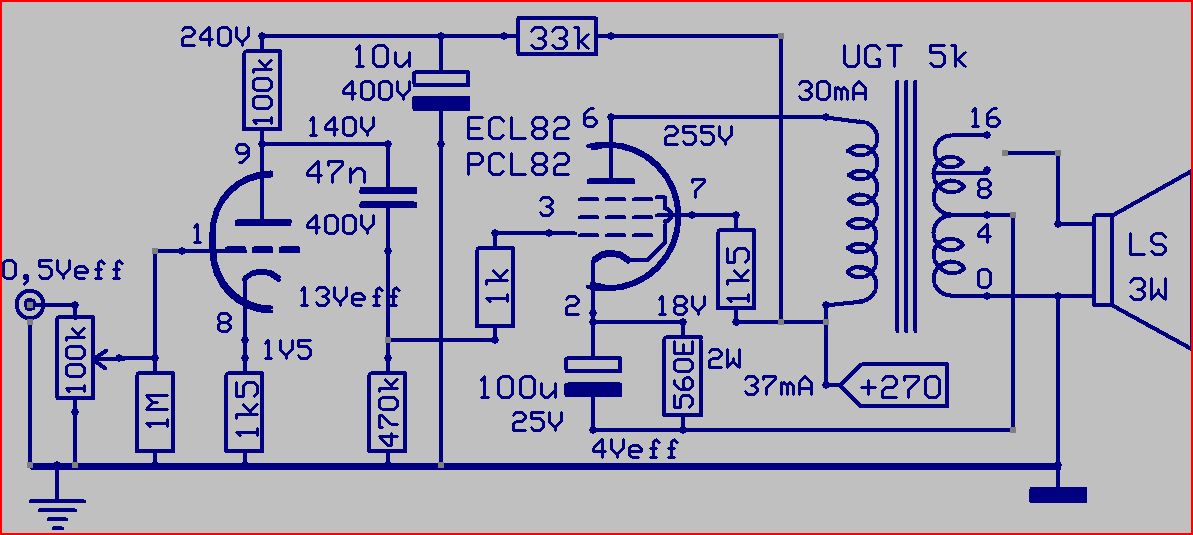

Zoals ik in het andere topic al schreef... ik zou dit versterkertje opnieuw opbouwen met nieuwe componenten.
Nieuwe voedingselco's, nieuwe koppelcondensatoren, en nieuwe weerstanden. Toonregeling en andere overtollige zaken eruit.
Schemaatje heeft ons forumlid Ah!buis weleens geplaatst: Of dit lukt is afhankelijk van de uitgangstransformatoren van jouw versterker.
Wanneer deze een 4 Ohm en een 8 Ohm aftakking hebben, dan lukt het.

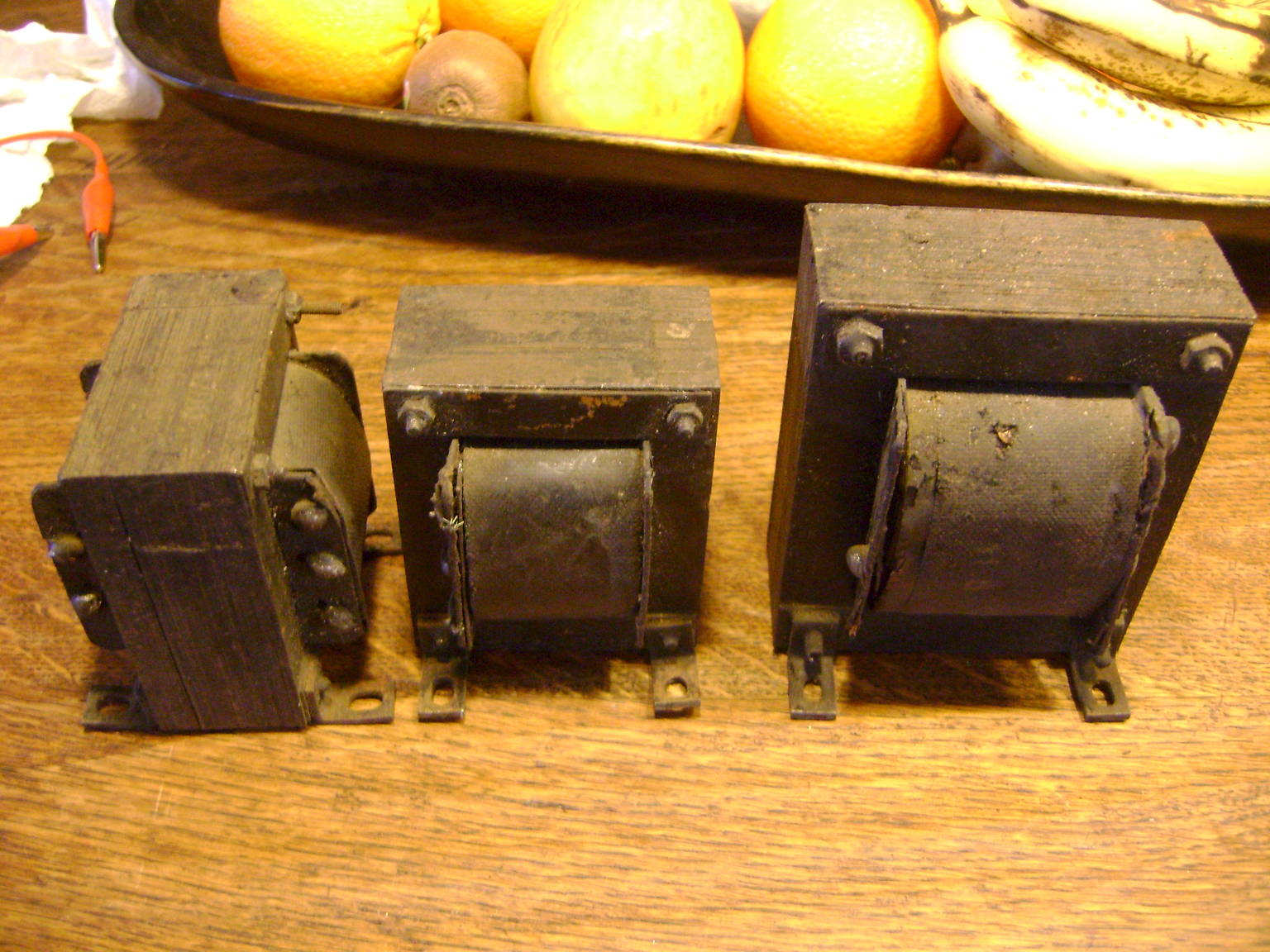

Heb op marktplaats een doos met oude buizen trafo's gekocht.
Er is een voedings trafo bij, ik heb hem opgemeten en volgens een methode die ik op het net vond is hij 67VA
Hij geeft 2 maal 267 volt 1 maal 4 volt en een maal 6.3volt.
de dikte van de 4 volt draad en van de 6.3 heb ik opgemeten en de 6.3V is ongeveer 2A de 4V is 0.84A
bleef er over voor de hoogspanning ongeveer 90 milliampere.
Is deze trafo zwaar genoeg voor stereo, ik heb er meerdere dus zou ook voor mono blokken kunnen gaan.
Ook zitten er ugt's in de doos. ook die heb ik proberen door te meten zo als disco dit in een bericht aangeeft.
Alleen heb ik het anders om gedaan omdat ik geen 20 volt trafo had heb ik de 4 volt op de sec kant gezet en de prim opgemeten, sec meet ik 4.22 en prim 126, 126 delen door 4.22 geeft 29.6 maal 29.6 = 876 als ik dat maal een 6ohm speaker doe kom ik op 5256k is dit toeval of heb ik het gewoon goed gedaan zo?
Gr Blokker
Oke hier een foto, voedingstrafo zal wel oke zijn, net in een ander draadje een foto gevonden van robertD.
heeft bijna de zelfde trafo gebruikt.
http://forum.zelfbouwaudio.nl/viewtopic ... 3&start=50

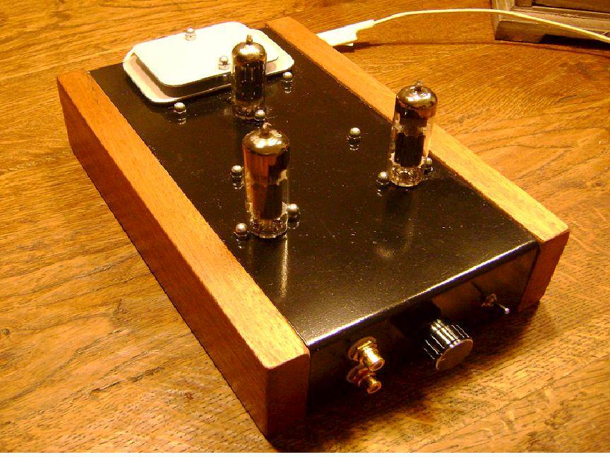

zal er ook nog even een foto bijzetten van mijn eerste knutseswerk met een ecl82.
Gr Blokker
Gr Blokker
- pappaleo
- Berichten: 12406
Nou, voor een eerste knutselwerkje ziet dat er heel erg mooi uit!
Kan het niet goed zien.
je zal even wat metingen moeten doen en de anode spoel zoeken meestal heeft deze een ohmse doormeting van ongeveer 100 tot 200 ohm en dan even kijken hoeveel draden deze wikkel naar buiten heeft
ik heb ook een single end ampje gemaakt rondom de ECL82 Ampje.
Ik heb hier gebruik gemaakt van trafootjes van oude TV toestellen de K8 ongeveer de eerste lijn kleuren TV's van meneertje Philips die toen het geluid hadden rond de PCL86
