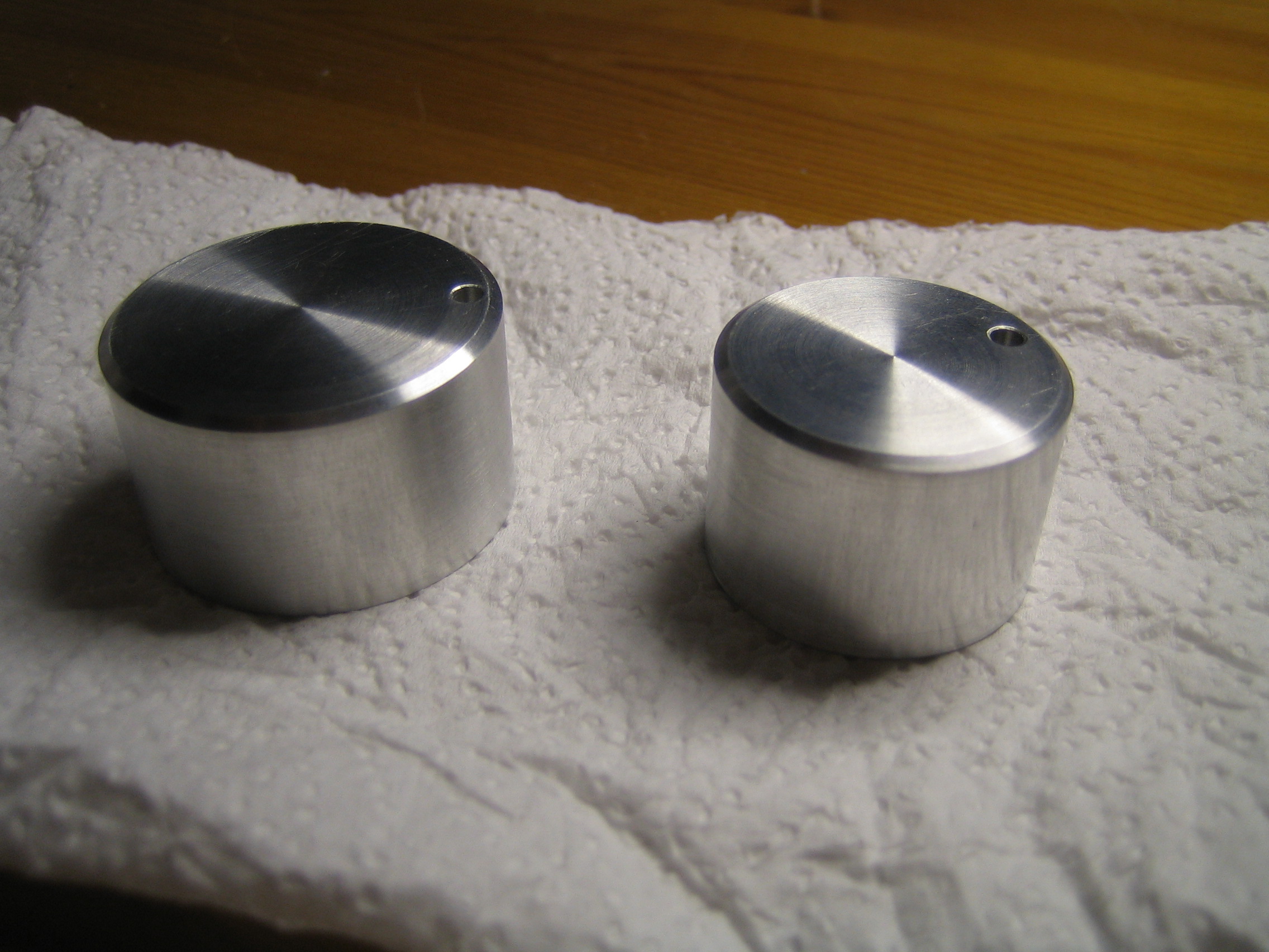

Maar mooie knopjes hoor, die heb joe alvast. En vriend heeft er ook 2 voor mij gemaakt, zal ff een picje maken. Tis al laat zie ik, wordt dan morgen.

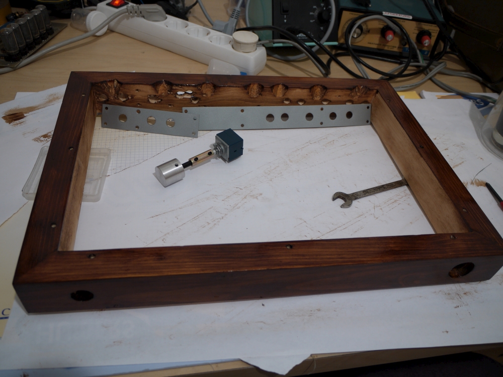

Ben weer een stapje verder.
De connectoren plaat zoals gewoonlijk gestraald en laagje plastik spray erover.
Volume knop heeft nu ook een stelschroefje om het asje vast te zetten. En een as verleng stukje gefabriceerd uit een verlengmoer. Houten frame heeft inmiddels ook een paar lagen beits over zich heen gekregen

Mooi man! Gaat de goede kant op, je kunt nu toch beginnen (als de beits droog is) met het betere werk, het bedraden? Waarom heb je trouwens niet, als je toch een asverlenger gebruikt, de knop op de as gelijmd? dan heb joe geen stelschroef nodig.

Sjieke knopjes ! Gaatje in het alu boren als indicatie is trouwens wel handige oplossing als indicatie.
Vind het wel handig als er bv een langere as oid erin moet.. dat ik dat zonder teveel geklooi weer los kan krijgen.
gaatje zie je dadelijk toch niet meer omdat de volume knop verzonken in het hout ligt.

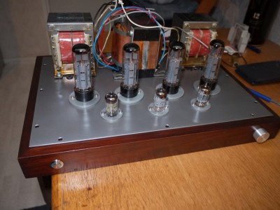

Nu begint er eindelijk beetje voortgang in de amp te komen.

Wauw, dat ziet er goed, past mooi bij elkaar. Mooi gezicht ook de EL's op een rij! Wordt dit een Breda-exposant?
Als je knoppen toch verzonken zitten in het hout maakt het .niet uit nee, dan zie je de schroefgaatjes niet. Maar eh, dan moet 'ie toch bij de asverlenger uit elkaar toch?

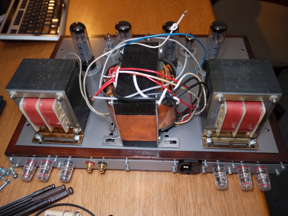

Weer even bezig geweest met de amp.

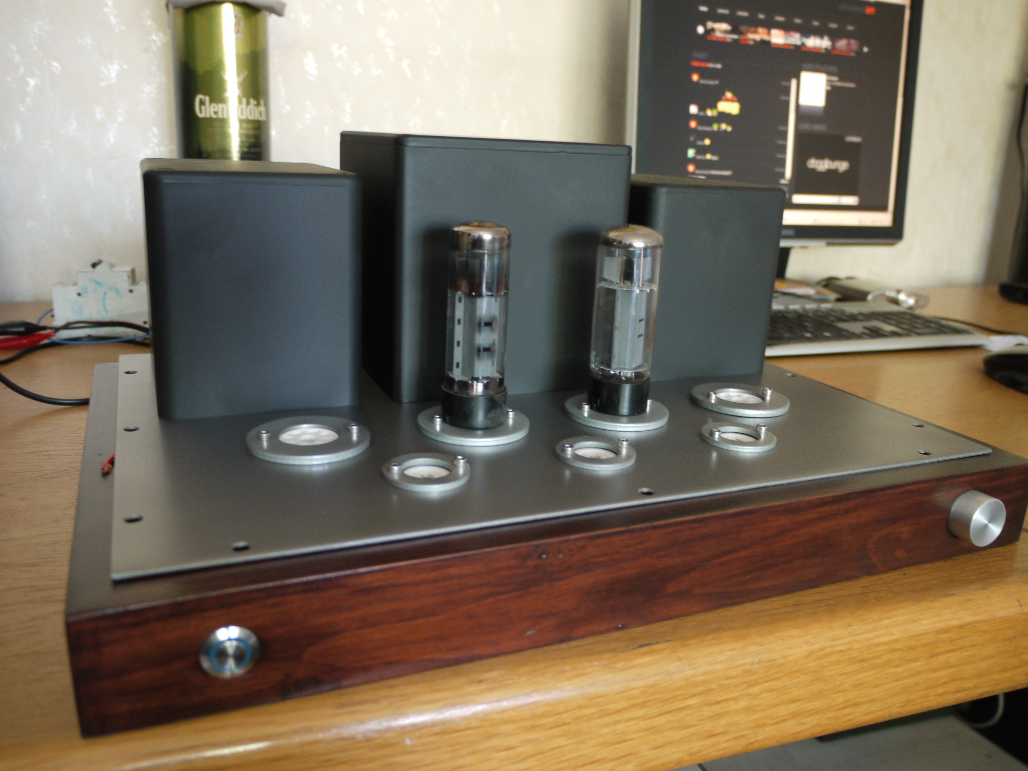

Kwam op internet mooie trafo kappen tegen met de juiste groten. Deze zagen er cheapy geanodiseerd uit... Maar met een laagje matte verf zien ze er super uit ! Had door het passen van de trafo kappen de boven plaat beschadigd
Dus kon de boel weer demonteren en opnieuw stralen en weer laagje plastic spray erover heen gooien.
Hopelijk krijg ik hem nog optijd af voor Breda.

Ziet er mooi uit buishoofd.
Ik zie hier ook een T-vormige aarde.
Wat ik ook zo mooi vind is dat de bak zo laag is.
Hoop voor je dat hij bromvrij gaat spelen zonder smoorspoelen.
Succes.
Succes.

Leuk dat je het op merkt. Dat is namelijk ook mijn bedoeling om hem zo plat/klein te maken(zoals mn Headphone Amp en Phonodude). Hout is ongeveer 4 a 4,5 cm hoog. Wou in princiepe NOG lager maar dan kwam ik niet uit met de volume regeling en de voedings elco'sTheoK schreef:Wat ik ook zo mooi vind is dat de bak zo laag is.
Haha de twee Glenfiddich kokers functioneren als speaker staanders voor de 2inch peerlessjes.ray5150 schreef:Kijk, daar staat nog eens een fles echte mannen limonade op de foto, in plaats van die slappe bierflesjes....![]()
Andere kant van mn kamer staan nog meer "echte mannen limonade" onder meer drie lekkere Islay's

Mooi Glen, in deze setting zo, complimenten! De lage bak maakt 'm inderdaad stijlvol. Had je 'm nou al eens draaiend gehad of nog niet? Ivm eventuele bromproblemen enzo. En zit er geen ingangsselectie op? En is het allemaal een beetje stevig opgebouwd zo, of ga je bv die elco's nog vastzetten?
Re: een EL34 Push Pull versterker..
Nee heb hem nog niet draaiend gehad. Maar denk dat deze week voor het eerst de prik erop gaat. Nee heb bewust niet gekozen voor een ingang selectie omdat er in de toekomst een losse unit bij komt met ingang selectie IR volume control met daarop een heuse Nixi Bar Graph. Voor de rest is alles stevig opgebouwd maar als je lomp doet gaat er natuurlijk iets stuk
. Elco's... die blijven gewoon lekker zweven denk ik. Zit opzich niet heel veel speling op.

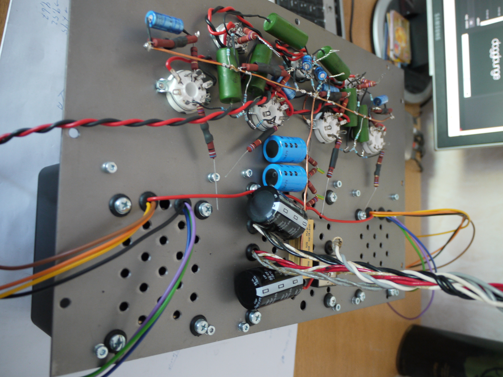

'nAvond TH,
even een vlekje wegwerken
Als je het schema gebruikt wat je aangegeven hebt moet er een kleinigheid veranderd
Tussen de twee 0,47µ ,naar de roosters van de eindbuizen,zitten een weerstand van 130k in serie met 150k met in het midden nog een 150k naar massa.De twee eerstgenoemde weerstanden zijn verwisseld.De bovenste moet 130k en de onderste 150k zijn.
Zoals het nu zit werkt het ook wel,alleen de balans tussen de twee fasen zit scheef.

Is dat zo ? hmmm... intressant. Zal tegen de tijd dat de spanning erop komt de scope erop aan gooien.

Als de eindbuizen elk hetzelfde,maar in tegenfase,krijgen is de som van de (wissel)spanningen op hun kathodes nul,is te vinden dank zij de twee 10ohm weerstanden.Die 130k en 150k zijn ongeveer goed,eigenlijk zou een van beide regelbaar moeten zijn.

als je het schema van pagina 3 gebruikt mis ik bij de bovenste ec(c)82 nog een roosterlekweerstand van 220...470Kohm

Klopt daar had ik nu 1Mohm voor zitten. Of zou dit te laag zijn ?
Was me nog niet opgevallen,daar kan 1M best,470k ook niks op tegen.Maar wat 0µ47 daar dik zit te doen
0µ1 is zat.
