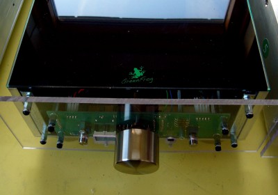

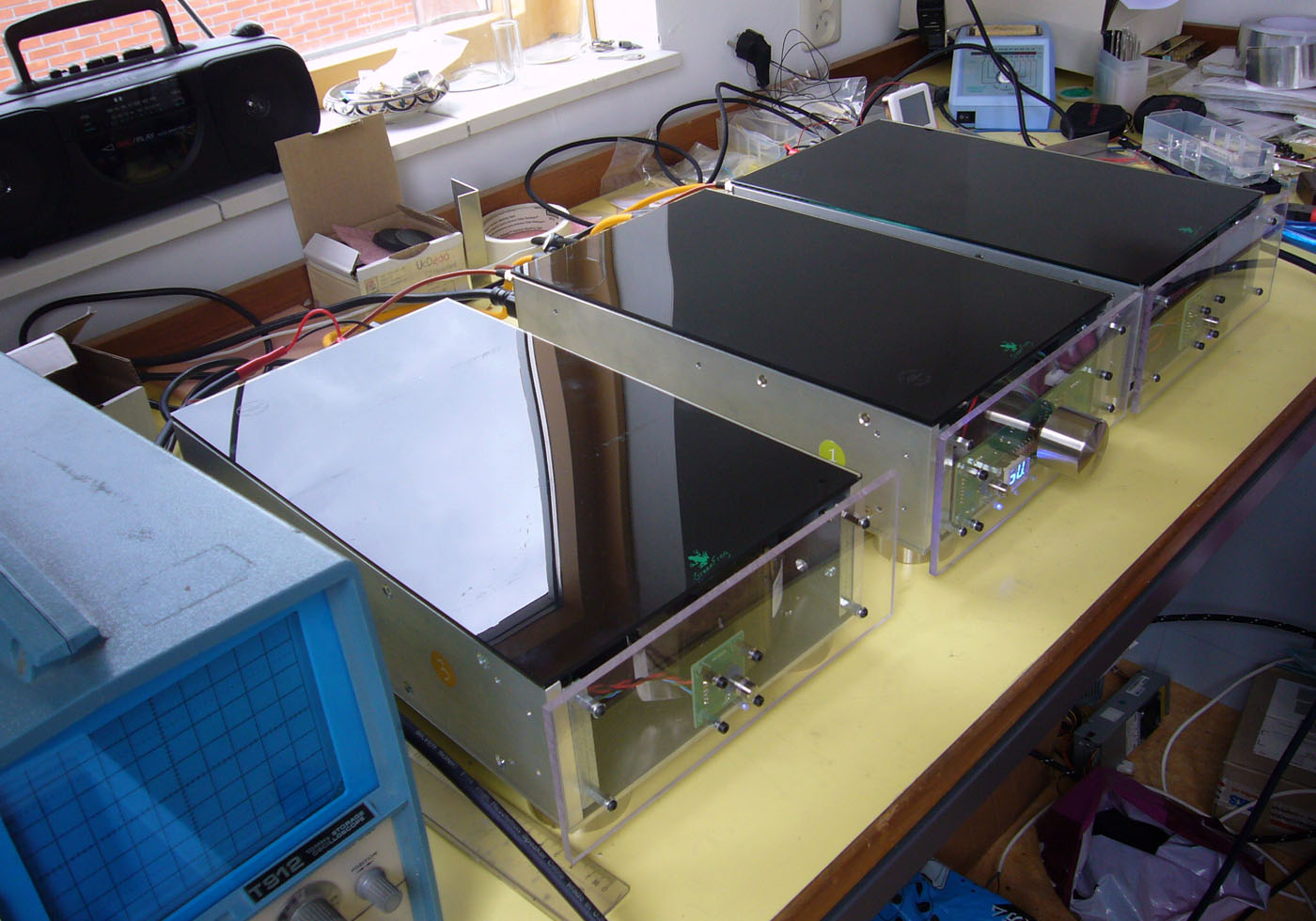

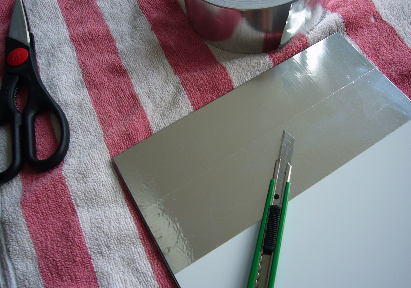

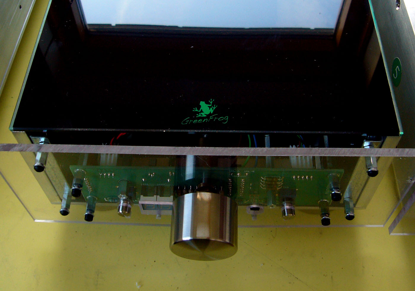

Van de frontpanelen nog geen spoor. De hardglazen bovenpanelen zijn er wel. Voor de optimale afscherming beplakt met aluminiumfolie.
Van een paar kunststof boekenstandaards maar wat noodfrontpanelen gemaakt. Het moet er toch een beetje uitzien op de audiodag van het noorden 8)
Nadat ik alles weer netjes in elkaar geschroefd had eens luisteren of alles nog werkte zoals het behoort. En wat hoor ik.......................? Ruis!
De ruis is afkomstig van de Hypex modules en is niet afhankelijk van het volume. Van alles geprobeerd, draden omgelegd, massa gewijzigd, alles weer los, weer vast, niets helpt. Slechts een ding, De Molexsteker van de input los maken. Het probleem zit dus duidelijk ergens in de input, een draadje van 7cm! Opnieuw gestript, gesoldeert, andere massa, nada dus. Geen idee wat dit probleem veroorzaakt.
