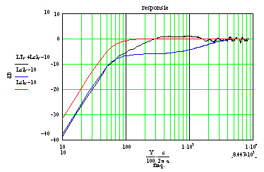

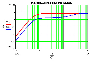

Een luidspreker geeft akoestische energie af aan zijn omgeving via de akoestische impedantie. Als de conus beweegt ontstaat een beweging van luchtdeeltjes, en een daarbij horende druk. Die druk werkt ook terug op de conus, die daardoor tegen een druk in moet werken, en zo arbeid verricht, en dus vermogen afgeeft. Die akoestische impedantie vertolkt de rol van de tegendruk. Hij bestaat uit twee delen, een reëel deel Ra en een imginair deel Ma , dat overeenkomt met een massa. Het reële deel is verantwoordelijk voor de geluiddruk.Als de luidspreker een oneindig groot klankbord heeft, dan verloopt de akoestische impedantie golvend,de blauwe curve. Is het klankbord afwezig, of in ieder geval zeer klein t.o.v de golflengte, dan geldt de rode curve. We zien dat de rode curve in het diepe laag de helft is (6 db er onder ligt)t.o.v de blauwe. Dat is een gevolg van het feit dat de straling zonder oneindig klankbord in de 4pi ruimte plaats vindt, en met klankbord in de 2pi ruimte.Bij gelijke conusbeweging krijgen we daarom de halve druk (-6 dB). Bij hogere frequenties treedt in beide gevallen bundeling op. Bij voldoende hoge frequenties compenseert die bundeling de daling van de conussnelheid die altijd zal optreden als gevolg van de conusmassa. In het geval van een ontbrekend klankbord wordt de bundeling bij hogere frequenties zo sterk dat alle straling naar voren gaat, en de luidspreker effectief in de 2pi ruimte straalt. Uiteindelijk wordt de geluiddruk voor beiden gelijk. Nu is de rode curve die van het oneindige klankbord, sorry.
Wat nu als er een eindig klankbord is? Gewoonlijk gaan we dan uit van de situatie met een oneindig klankbord, en berekenen we het drukverlies dat door de beperkte afmetingen optreedt van daar uit, door een aan de rand gereflecteerde, tegenfasige golf aan te nemen. In de volgende grafieken zien we hoe dat uitwerkt voor een klankbord van 25x80 cm met de luidspreker op de verticale hartlijn, en 35 cm vanaf de bovenkant, en idemmet een klankbord van 45x45 cm met de luidspreker in het midden. In beide gevallen is de luidspreker rond met een diameter van 14 cm, met Qb=0.7, Fs = 50Hz We zien hoe de curves beginnen alsof er geen klankbord is, en dan via een diffractie-effect overgaan in de curve met klankbord. Dat diffractie-effect hangt sterk van het klankbord af, zoals te zien is. En zeker bij het vierkante klankbord is het verloop nog wel wat ingewikkelder dan een simpele baffle-step. Is het klankbord groot, dan kan het laagfrequente drukverlies er toe leiden dat het net lijkt of de ondergrens van de luidspreker hoger ligt dan was berekend, en is de baffle-step niet meer als zodanig te herkennen.

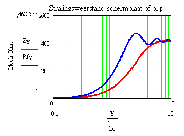

Pech, Bart.b_force schreef:Ik zie trouwens vaak dat diffractie hiermee wordt verward.
Dat is echter wel wat anders.
De golvende curve die de akoestische impedantie weergeeft van een membraan in een oneindig klankbord, en die we in bijna elk leerboek opnieuw tegenkomen, ontstaat door diffractie. In dit geval door de verstrooing aan de rand van het membraan. Daar wordt immers de voorwaartse component van de snelheid, (loodrecht op het membraan) abrupt 0, hetgeen tot diffractie leidt, op dezelfde manier als dat in de optica gebeurt door diffractie aan een diafragma.

Pech, misschien was ik wat onduidelijk of begrijp je niet helemaal wat ik bedoelde.Tom Magchielse schreef:Pech, Bart.b_force schreef:Ik zie trouwens vaak dat diffractie hiermee wordt verward.
groet, Tom
Diffractie en bafflestep hebben idd met elkaar te maken, maar het zijn echter wel twee losse fenomenen.
Net zoals interferentie en diffractie altijd samen gaan, maar interferentie is niet altijd diffractie.
Diffractie leidt dan wel eigenlijk altijd weer tot interferentie.
