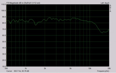

Met je eens dat het vaak met de opname meekomt; maar in mijn geval komt het in bijna elke opname nu mee 8) :wink: M.a.w.: het komt net te veel voor, of wordt te veel benadrukt, het is maar net hoe je het bekijkt.
Heb net weer een meting gedaan in gelijke setup als de vorige en daar zie je duidelijk een verschil met de vorige meting en ook duidelijk de oorzaak van het probleem. Heb toch duidelijk het idee dat er met de praktische uitvoering van het filtermonteren iets mis is gegaan.
Als eerste zoals het eerst was in testsetup, de onderste is wat er nu uit komt:
En zo komt het er nu uit rollen...
Zo was het in test-setup

Als die laatste klopt dan is dat inderdaad niet fijn om te luisteren. Zo'n lift met een maximum bij 6kHz is niet fijn. 6dB maar liefst! Pijn aan de oren lijkt me.
Blijft wel listig hoor, niet wetende hoe ver je meting van de waarheid vandaan zit.

Klopt het dat de scheidingsfreq. in de buurt van de 2000Hz zit?
Zo ja, dan adviseer ik je om die omhoog te brengen, tot zover je basmidje kan meegaan. Ook al geven de spec's aan dat de tweets zo laag moeten kunnen. Ben ik ook wel es mee op de koffie gekomen. En dat was geen goede koffie :)

Ik kan me zelf ook niet voorstellen dat 't 6dB verschil is, dan had men in Beetsterzwaag gillend de tent uitgelopen..en dat was ook weer niet het geval. En dus kan ik mijn meetsetje wel bij het grof vuil gaan zetten. (nou, ja, het past makkelijk in de kliko... ;)
@Sietse en Weidok: het lastige is dat ik weinig sjoege heb van het filtergebeuren; achteraf ben ik gewoon stom geweest dat ik niet mijn scanspeaks heb verkocht en een Hatt-versie heb nagebouwd. Ben nu in de situatie dat ik het een beetje zat ben. Ik loop nu voor mijn gevoel wat te lang te rommelen; net op het moment dat ik er tevreden mee was en de dingen definitief wilde gaan maken valt het ingebouwde filter tegen, vliegen er klodders tin tegen de speaker, krijgt mijn soldeerpook lepra en gebeuren er nog wat andere dingen die ik hier niet zal/wil vermelden.
