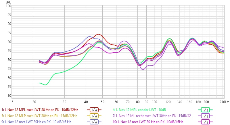

Hier wat eerdere metingen op luisterpositie met LWT op 30 Hz en Q 0,6.
Piekfilter op 42 Hz en 46 Hz met -10 en -15 dB. Ook zonder LWT (maar wel met de -PK).
Ook duidelijk inderdaad een dal bij 80-100 Hz.
Extra 2e orde filter ga ik nog doen.

Re: Eerste zelfbouw - loop wat vast, graag wat hulp!
Volgende stap is basmanagement met REW :D De grap is dan dat je eigenlijk een LT niet meer nodig zou moeten hebben. Maar eerlijk gezegd doet ie dan ook wel goed naar mijn ervaring. Geeft dan toch een rustiger bas. Basmanagement is eigenlijk aan de orde als je een sub gaat bijvoegen. Maar een beetje schuiven met de speakers kan geen kwaad ter verbetering. Die dip op 100Hz kun je met een PEQ nog wel wat aan doen denk ik.
