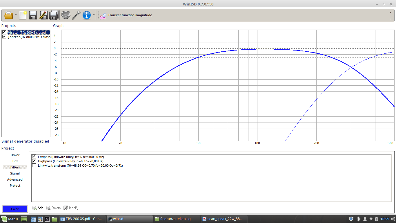

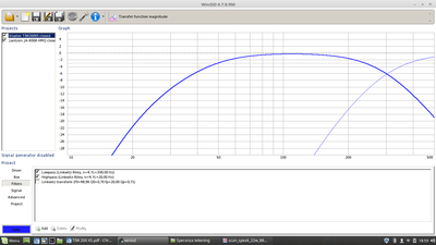

Pas op met dit soort simulaties Joram, room gain doet namelijk ook heel veel en twee stuks 20cm geeft een heel andere ervaring dan een enkele. Ik zou rond de Q=0.6 gaan zitten en een F3 rond de 60Hz. Netto zit je dan op 30 á 35 liter per woofer.
Dat doe ik, Q=0,577 hier en 70 liter, wat je ziet zijn 2 woofers in de sim. Zonder LT zit je aan de 50Hz F3 volgens die sim.
Die LT zou ik vergeten, dit is prima zo.

Hoe ga je de LT implementeren Joram? En vergeet niet dat een LT vermogen vreet.
Niet, die had ik er zo maar opgezet om het grafiekje op het oog mooi te krijgen tot 20Hz, maar dan vliegt de boel qua uitslag snel uit de bocht...

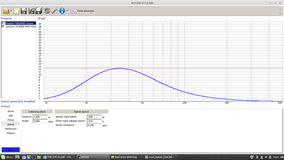

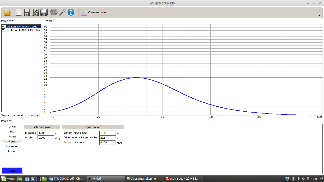

De Visaton ook even in de sim gegooid;
die doet het qua response hetzelfde als de Scan Speak echter;
Hij kan wel 2x zo veel vermogen verstouwen voor ie aan z'n Xmax zit...(180W vs 90W) rendement is wel lager dus uiteindelijk zal max spl elkaar niet veel ontlopen?
jvenema
Berichten: 1443
Re: Nieuw ontwerp met de JA-8008
Bericht door jvenema »
Als diameter en Xmax gelijk zijn, dan zal SPL gelijk uitvallen en is er dus alleen verschil in rendement.
Berichten: 20418
Xmax is iets hoger van de Visaton idd.
De specs zijn wat anders gesteld.
Sd is 206 cm2 voor de Visaton en 220 cm2 voor de Scan-Speak.
Visaton heeft het over "Excursion limit" van ±12.5 mm
Scan-Speak over "Linear excursion" van ±9 mm
en "Max mech. excursion" van ±14 mm
Denk dat "Excursion limit" en "Max mech, excursion" vergelijkbare dingen zijn en dan lijkt de Scan-Speak het te winnen.
